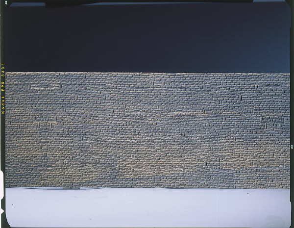

Jeg har fundet den nedenstående væg som jeg måske ville prøve at kopiere. Ved nogen evt. hvor "grove"/store stenene er derpå. Jeg søger ikke alm. mursten til huse, det er for småt, men søger noget der er lidt større og den plade ser lidt grovere ud

Jeg laver dem som gips-belagte trae-modeller;
http://www.maj.com/cgi-bin/gallery.cgi?f=138933
Et trae-skelet lavet hurtigt med nogle tiloversblevne trae-stumper, og saa 1-2mm tykt gips-lag spartlet ud over det hele.
Naar gipsen er naesten toer, kan stenene ridses frem med f.eks. et soem.
Vandrette linier kan laves med lineal...
Det er haardt arbejde! Den nedenfor viste mur tog et par uger at lave!
(Var noedt til at lade haanden og fingrene "hvile" ind imellem gravoer-arbejdtet...

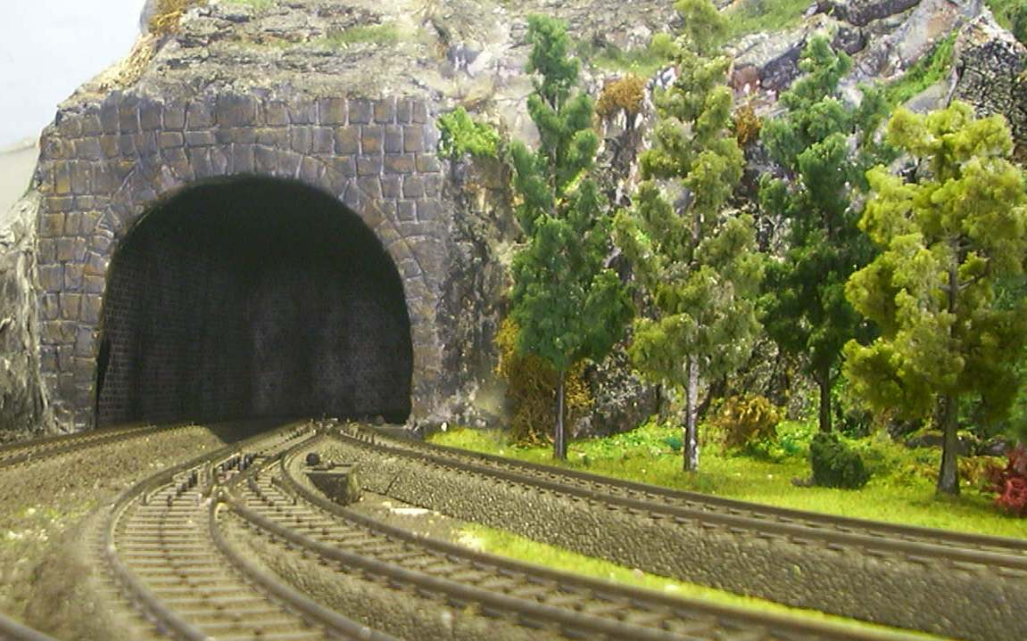

Hej bibihest jeg har lavet noget i gips igen, en tunnel indgang fik lige lidt sten. her er der et billede, men jeg ligger, en film jeg har optaget hvor man ser, jeg laver det ud på you tube i morgen. der kommer et link når den er der.
tunelindgang
killerp
Fotograf
Indlæg: 2.238
Det er bare blevet skide godt Kim Shock , og jeg kan røbe, videoen er værd at se, for os der ikke har leget med gipsmure og portaler før, så hjælper Kims video bare, så man forstå, det slet ikke så svært, som det lyder og ser ud til..

"Killerp" skrev:
Det er bare blevet skide godt Kim Shock , og jeg kan røbe, videoen er værd at se, for os der ikke har leget med gipsmure og portaler før, så hjælper Kims video bare, så man forstå, det slet ikke så svært, som det lyder og ser ud til..Sååå Kim, fedt du har lavet en hjælpe video til os håbløse modelbyggere Laughing out loud Laughing out loud Laughing out loud
Hej. tak for de fine ord. nu er filmen lagt på you tube. og min egen hjemmeside.
Hvor er det bare en herlig film. Radioen kører i baggrunden, og du hygger dig rigtigt Laughing out loud Og med enkle midler laver du en glimrende tunnelportal. Tak for kigget.
