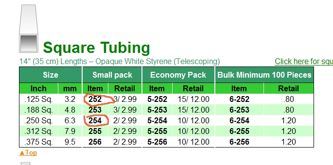

Den skal også gerne kunne bevæge sig, så jeg vil enten lave den i plastik eller i noget metal, men kan man overhovedet få firkantet plastikrør nogen steder som også passer i størrelsen eller er jeg nødt til at bruge noget metal? Tænker mest på vægten af det hele hvis det bliver metal.
Nogen der kender nogen butikker med forskellig størrelse firkantet rør?

Evergreen plast strips hos f.eks. Kystbanen

Tak, dem vil jeg lige prøve at kigge på. Er ikke så go til de der engelske mål, så er lidt i tvivl om hvor store de egentligt er
men ellers kan man nok selv lime noget sammen

http://www.evergreenscalemodels.com/Shapes.htm
Det plejer at være sådan at lige "Item numbers" passer ind i lige "item numbers"

Dvs. under square tube er 254 6,3mm målt udvendig og 252 burde så passe ind i den? Sådan du mener det?

Tutein og Koch er også leveringsdygtige i alskens rør, lister mm i forskellige materialer.
Mht. engelske mål er google din ven. Prøv f.eks. at google "10 inches in cm"
bl
Indlæg: 1.820
De engelske mål er angivet i tusindedele (emgelske) tommer på 2,54 cm, så med en lommeregner ved hånden kan det også lade sig gøre.

Den side Horsecreek har lagt har også mm
meget nemmere bliver det ikke.
Har skrevet til et par forhandlere nu, for flere af dem har udsolgt i netop de firkantede.

http://www.evergreenscalemodels.com/Specs.pdf
Min påstand holder så dog for rør, hvilket er dem jeg tidligere har brugt.
