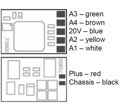

Jeg er kommet i tvivl om montering/tilslutning af funktionsdecoder. Jeg har en UH funktionsdecoder 73900. Jeg er med på hvordan jeg tilsutter med rød/sort, men hvis jeg ønsker lys tændt på A1 så skal selvfølgelig en ledning tilsluttes A1, men hvad med den anden ledning skal den på den sorte ?

Jeg har ingen erfaring funktionsdekodere, men havde det været en hvilken som helst anden dekoder, skulle du forbinde den anden ledning til blå. (Men du kan også vælge at sætte den til stel (sort), men så kan du få problemer med flimrende lys.
Hvorfor går du ikke lige ind på Peter Jonassen´s side og kigger på den danske vejledning til din funktionsdekoder:
http://www.digitaltog.dk/Digital/Uhlenbrock/Uhlenbrock_73900.pdf

Super ,tak den havde jeg slet ikke set i farten.
