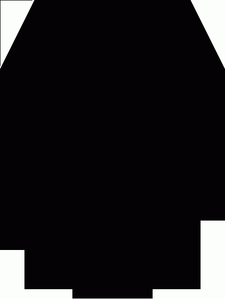

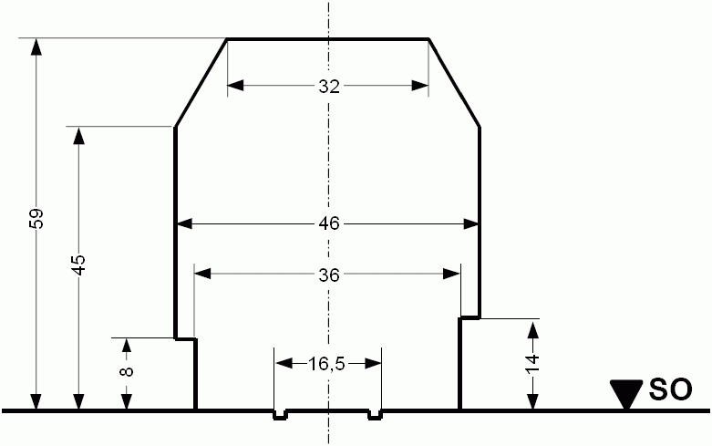

For at vi ikke skal få problemer med signaler, perroner m.m. har jeg lavet dette fritrumsprofil med inspiration fra Fremo og NEM-normer.
Så længe der ikke er noget udefra der overskrider fritrumsprofilen, kan togene køre uhindret.
i følge NEM-normerne skal der i kurveradier under 150 cm. ligges lidt til i bredden.
fritrumsprofil
fritrumsprofil2

Jeg er ved at lægge perron på en lige strækning, men skal lige have hjælp til at forstå fritrumsprofilet:
Må min perron være op til 8mm eller 14mm over SO i en afstand på 18mm fra midterlinien?

ja , de 14 mm er til peron , 8 mm er beregnet til godssiden ligesom på hovedbanegården .
og de 18 mm fra midt til forkant er korekt forstået ,
vi ses på søndag og ser resutatet

En passagerperron må være op til 8 mm over skinnekant og skal være mindst 18 mm fra spormidte.
Se evt. tabellen med perroner og tegninger i standarden:
http://www.horsecreek.dk/marklinmodulerne/standard.html#027
Hvis du synes din station er en landstation behøver perronen ikke være mere end 3 mm over skinne kant, hvis den skal passe med de regler jeg har fundet fra virkeligheden.
"kylle" skrev:
ja , de 14 mm er til peron , 8 mm er beregnet til godssiden ligesom på hovedbanegården . og de 18 mm fra midt til forkant er korekt forstået ,
Omvendt. De 14 mm er til læsseramper m.m., så f.eks. gaffeltrucks og palleløftere kan køre nogenlunde uhindret ind i godsvogne med skydedøre.

tak , den information manglede på hjemmesidens prodfiltegning

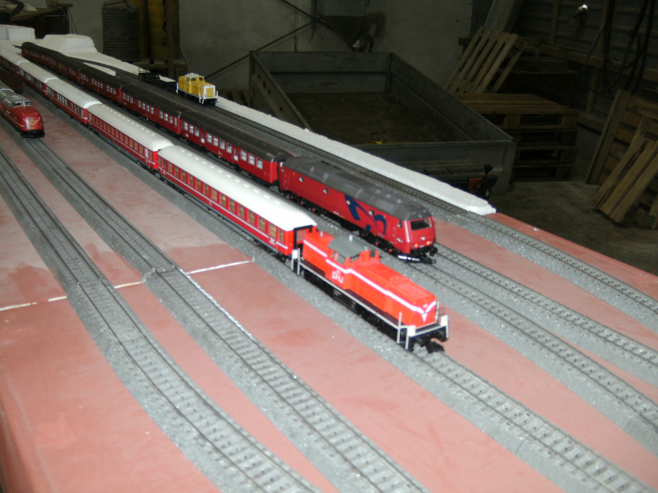

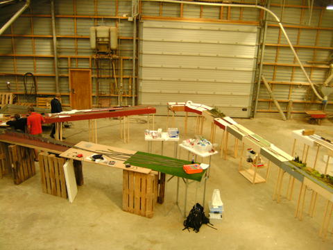

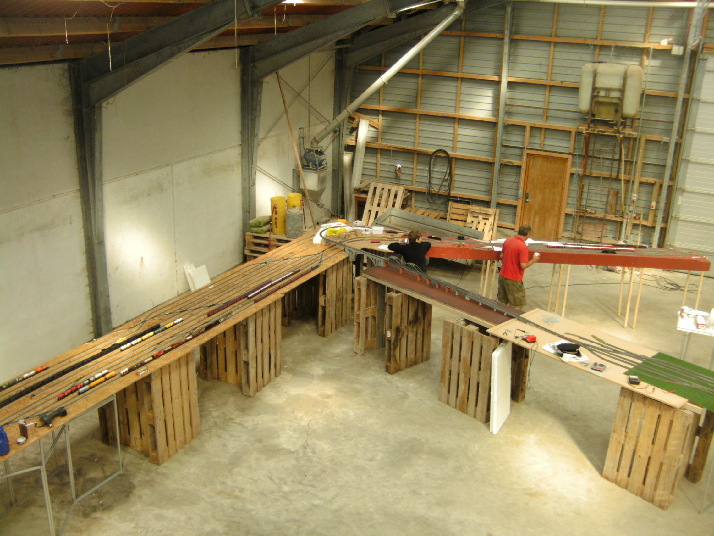

Tak For en hyggelig dag drenge
lige et par oversigtsbilleder fra køredagen
fik lige kørt en times tid efter at i andre var kørt hjem
har det en uges tid til sjov og kørsel endnu Laughing out loud Laughing out loud
Christian

Tak Christian for et godt arrangement og med masser af plads til moduler.
Synd vi havde lidt udfordringer med styringen, lange ledninger og lidt med et modul. Det burde blive bedre til næste køredag i september.

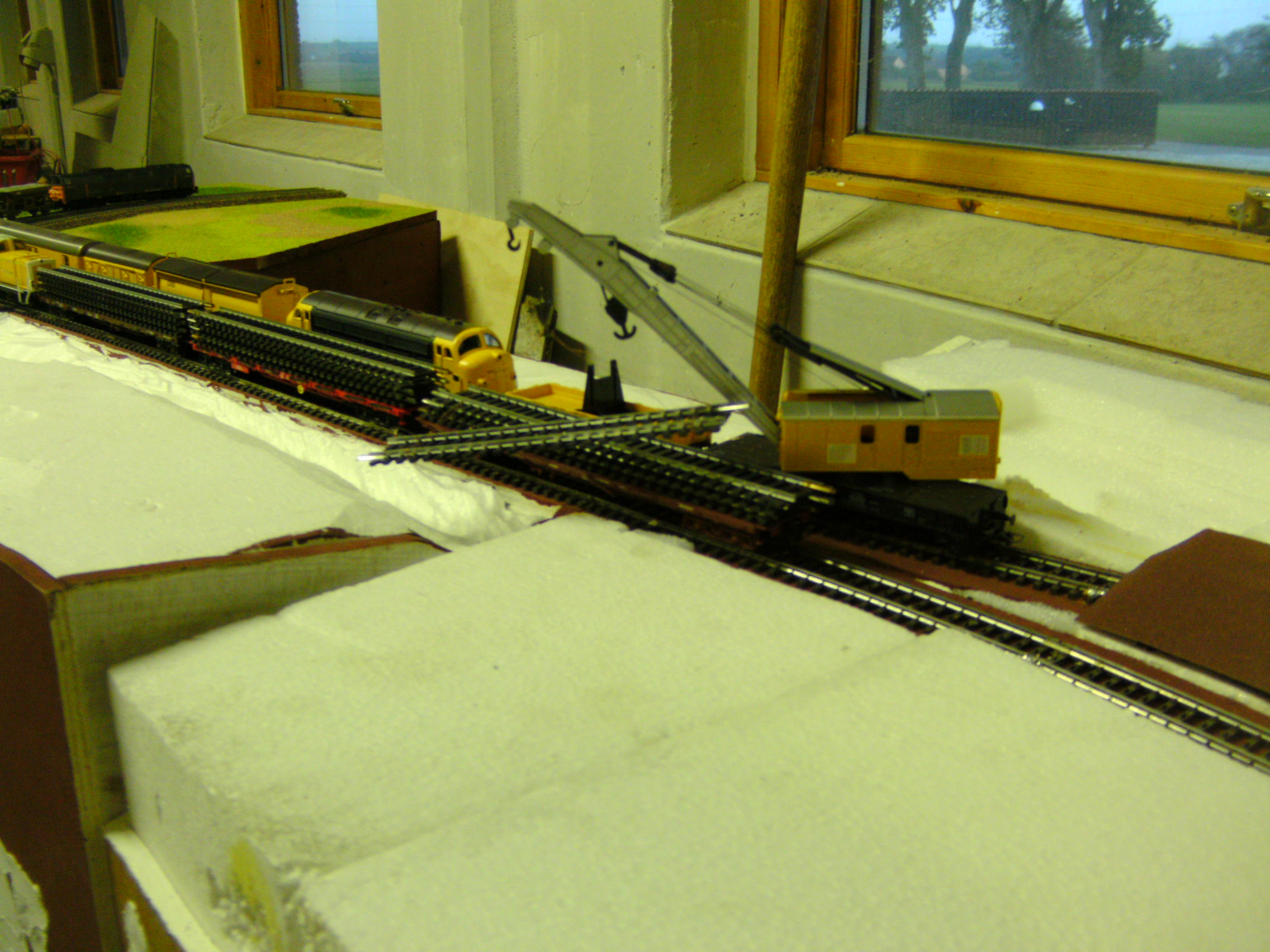

Hejsa igen
Hvem mangler forøvrigt en lille pose med koblingsdele ?
det var nogle lange tog vi kunne oprangere ,hvad nåede vi egentlig op på i sporlængde , herningværket i fuld længde ,har jeg ikke noget foto af , nogle på video ?
mit tantvognstog drillede lidt , godt at vognene var tomme , ellers kunne det have blevet en miliøkatastrofe af dimisioner , i en til 87 Wink
også et billede af min legeplads nu de andre var så tarvelige at tage deres moduler med hjem , så må jeg "nøjes " med det til at køre på :roll:
Christian Laughing out loud Laughing out loud

Fra ende til ende havde vi ca. 32 meter spor (uden opstillingsbanegården).

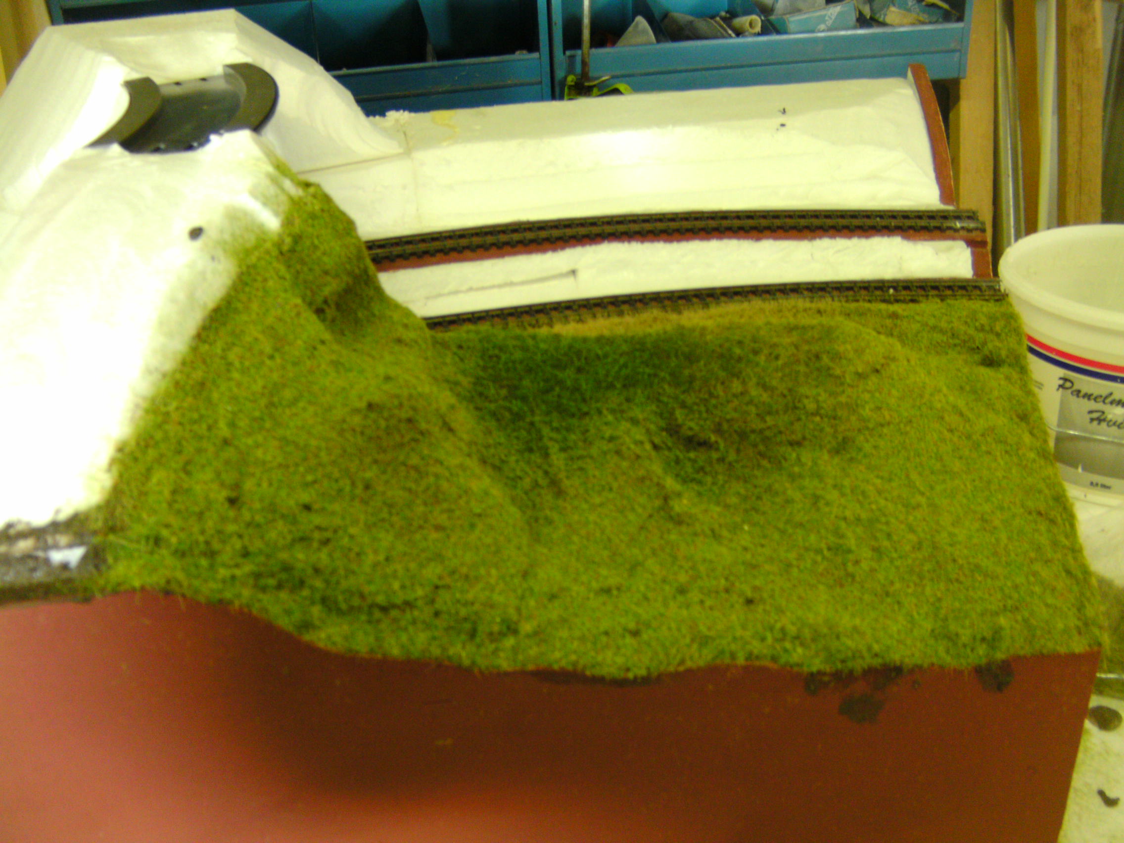

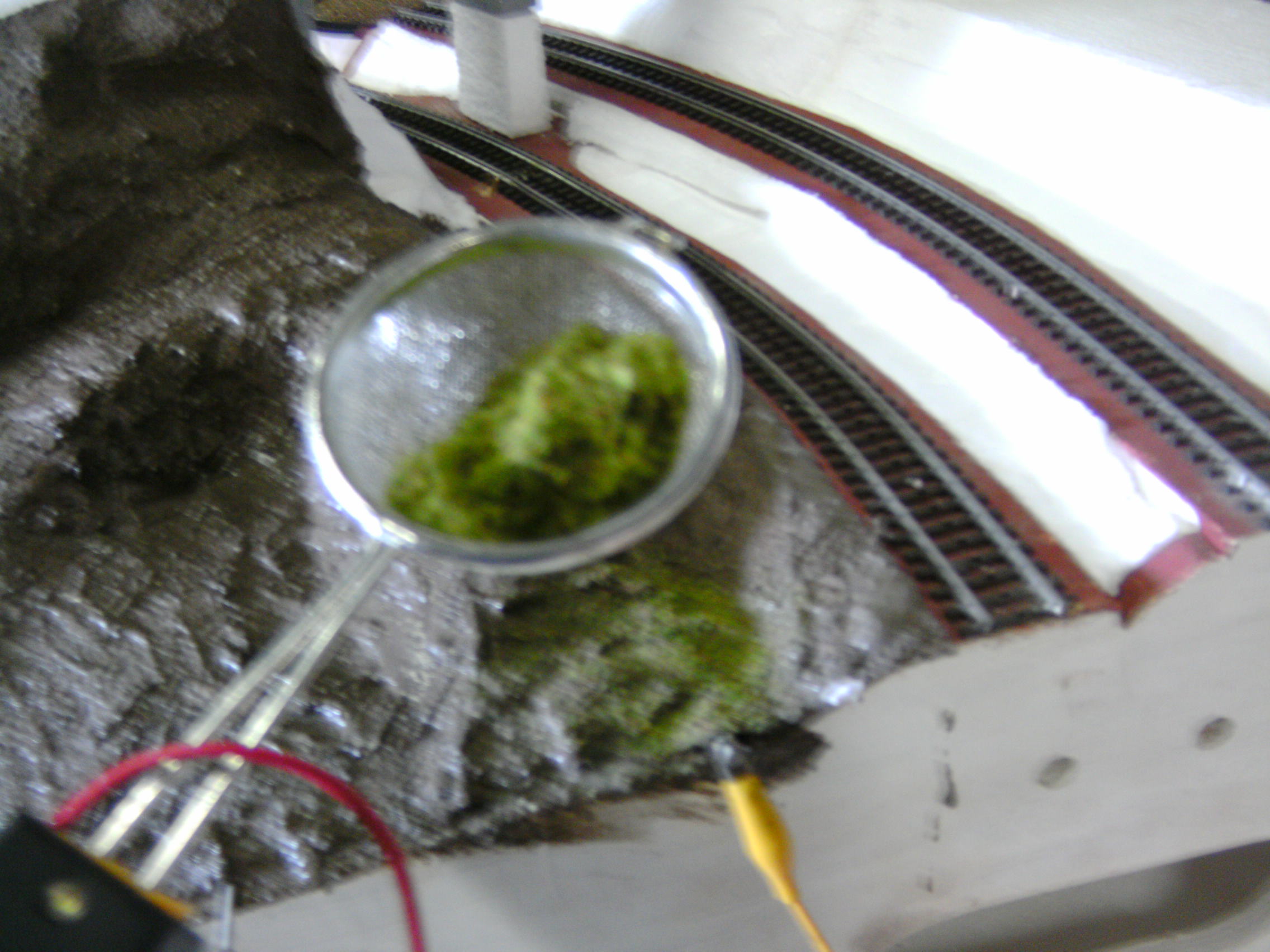

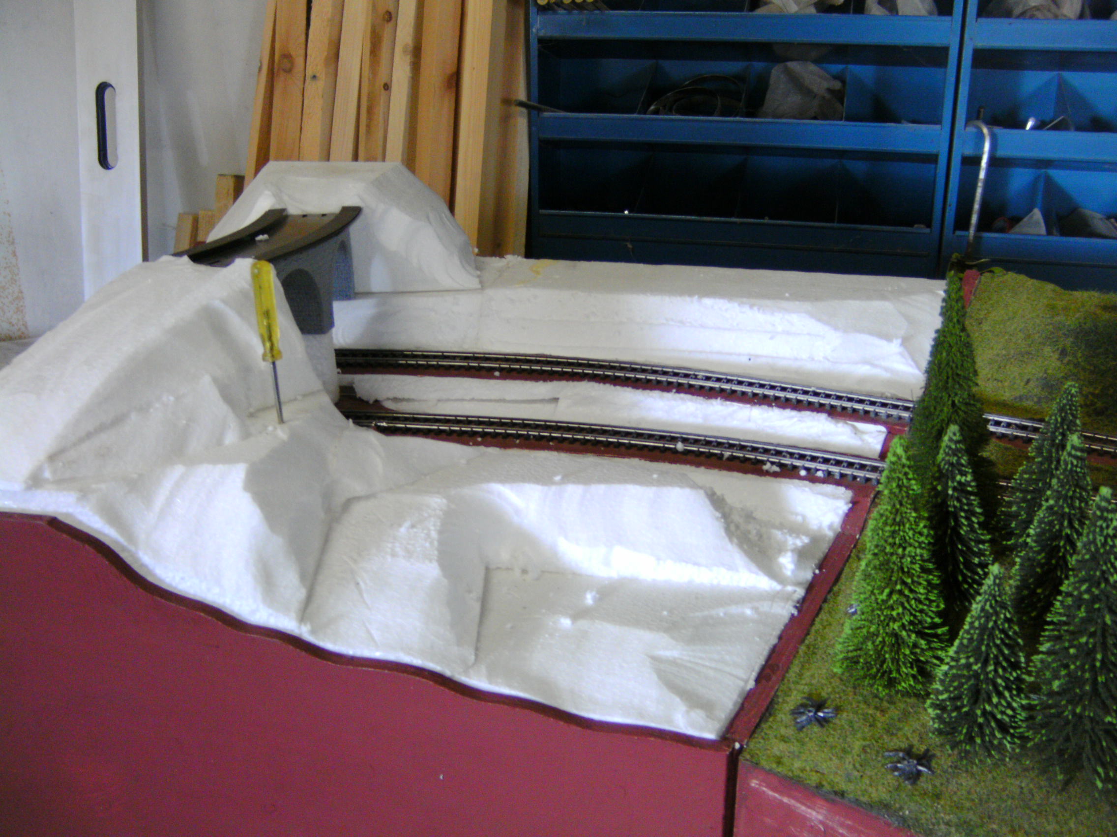

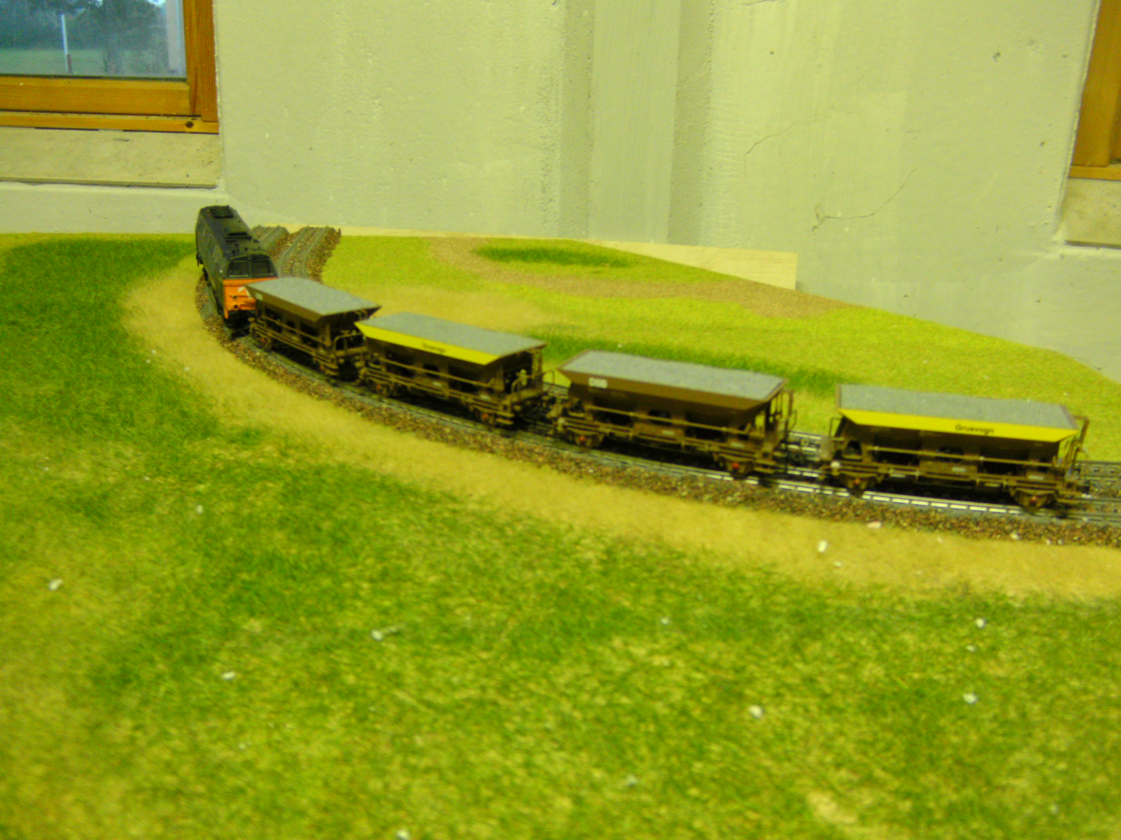

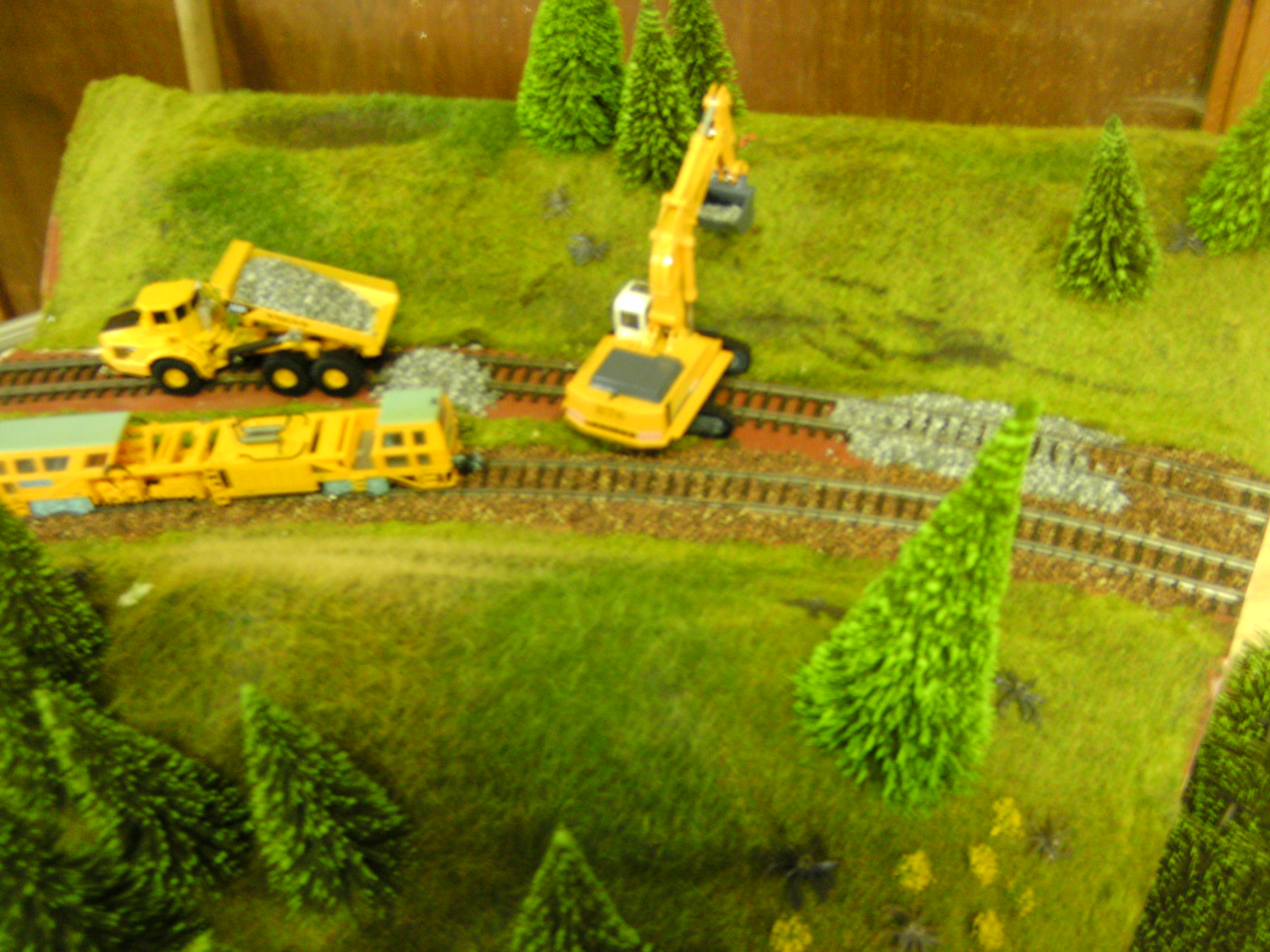

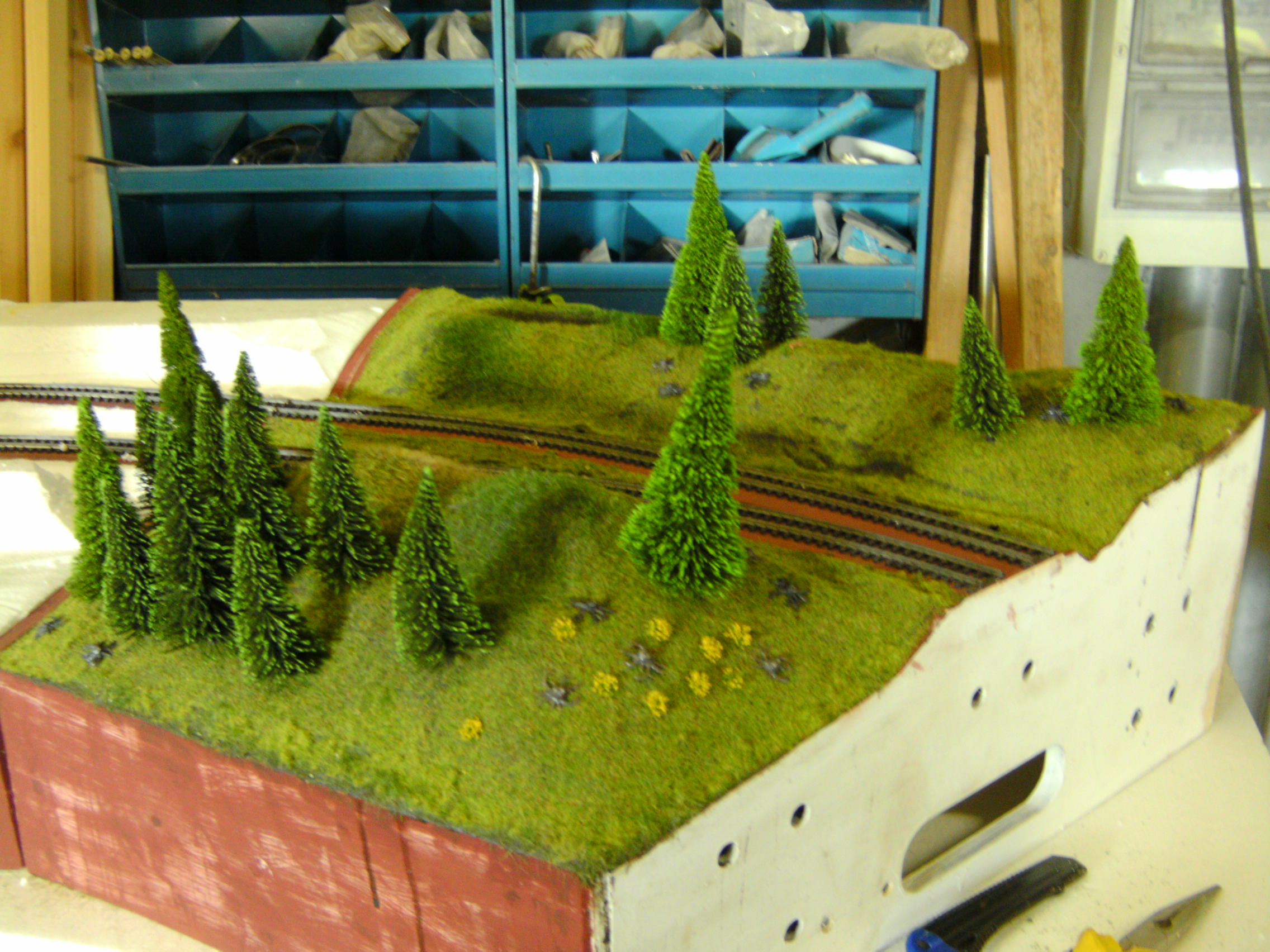

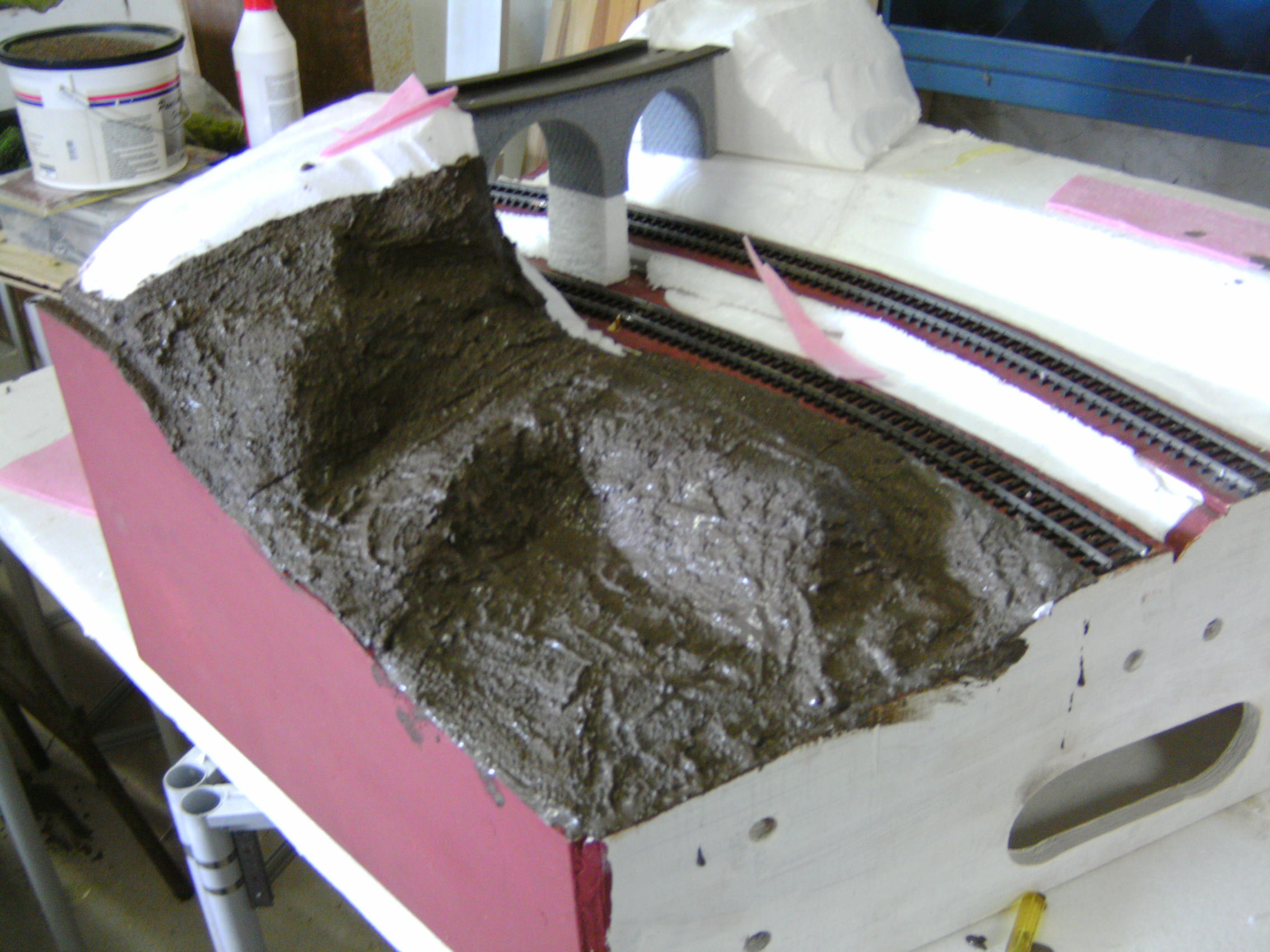

Hejsa
Så har jeg øvet mig lidt i landskabsopbygning ,
tak til Flemming Ormstrup for anvisning af metode med lim / jord blanding og engangsklude , kan anbefales , men husk engangshandsker , det sviner , eller også er det mig der er en klovn , skidt med det , er selv godt tilfreds med resutatet , så mangler jeg bare at lære og lave Reiner s træer .
det første modul jeg beklæte , gjorde jeg den fejl at bruge en klud i hel tilstand , det er næsten umuligt at håndtere på et modul , så nu klipper jeg til i passende stykker og tilpasser inden limningen
Christian

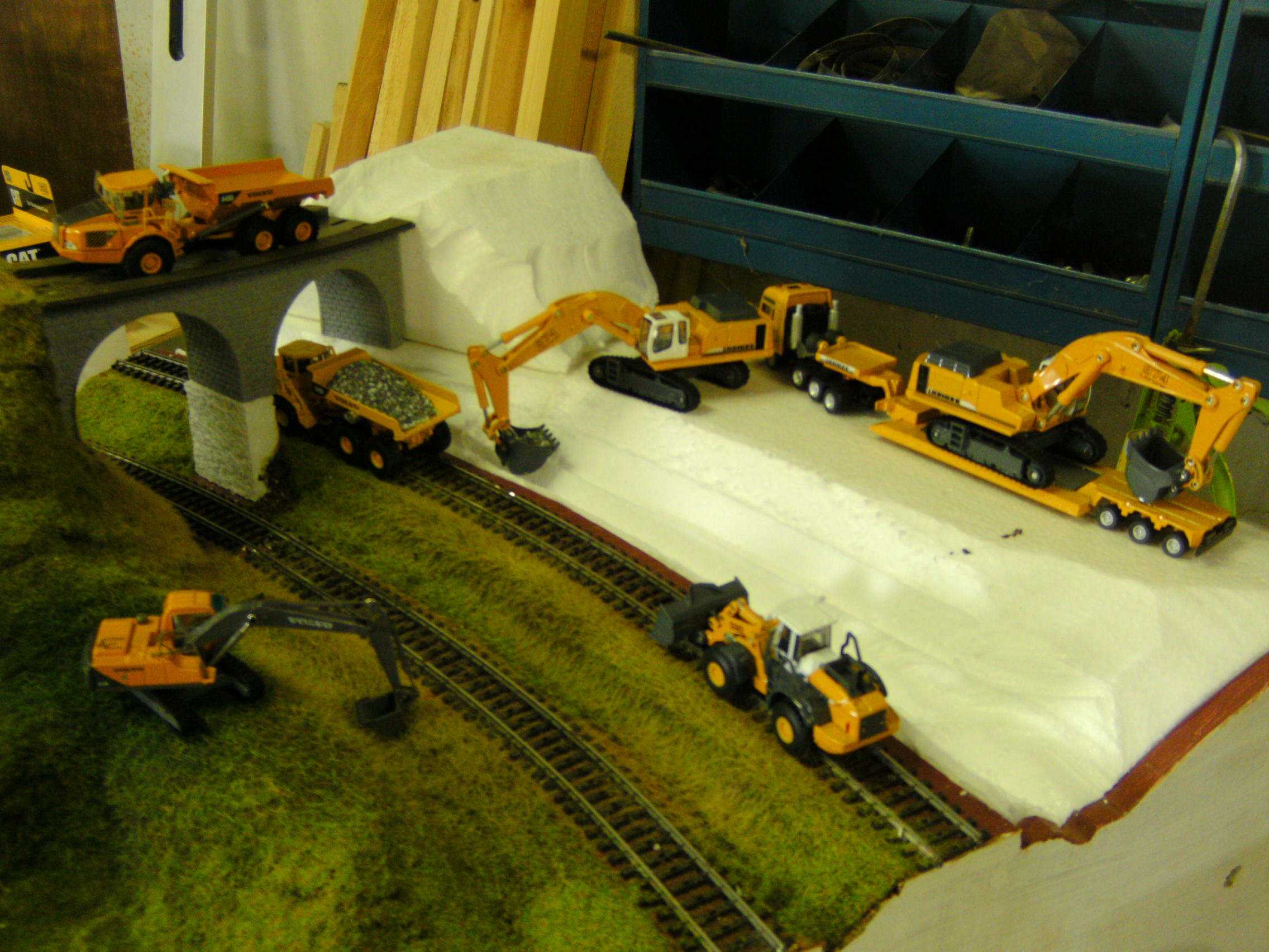

Hej Kylle!
Det ser jo smukt ud. Den der bro, skal den forstille englænder broen i nærheden af Slagelse?

Gratulerer, Christian, du kommer ud over stepperne
Glæder mig til at se dine moduler i Valby
mvh niels peter
DK-2720
martindahl
Stenlille
Indlæg: 2.499
Wow, Christian det er godt nok flot også på billede ...

"SFJ" skrev:
Hej Kylle!Det ser jo smukt ud. Den der bro, skal den forstille englænder broen i nærheden af Slagelse?
næh , egentlig ikke , det var såmænd lige den der lå først for i sommer da jeg besøgte en af mine togpuschere , den er fra FALLER . 120478
landskab i fri fantasi , det er svært at få klemt store drømme ned på et modul .

Det ser flot ud, Christian:)

Okay. Hvordan kommer du så til elektronikken? Neden fra eller er kassen åben på bagsiden?
//Miles
kylle
altmuligt
Dianalund
Indlæg: 514
"SFJ" skrev:
"kylle" skrev:
næh , egentlig ikke , det var såmænd lige den der lå først for i sommer da jeg besøgte en af mine togpuschere , den er fra FALLER . 120478 landskab i fri fantasi , det er svært at få klemt store drømme ned på et modul . Christian

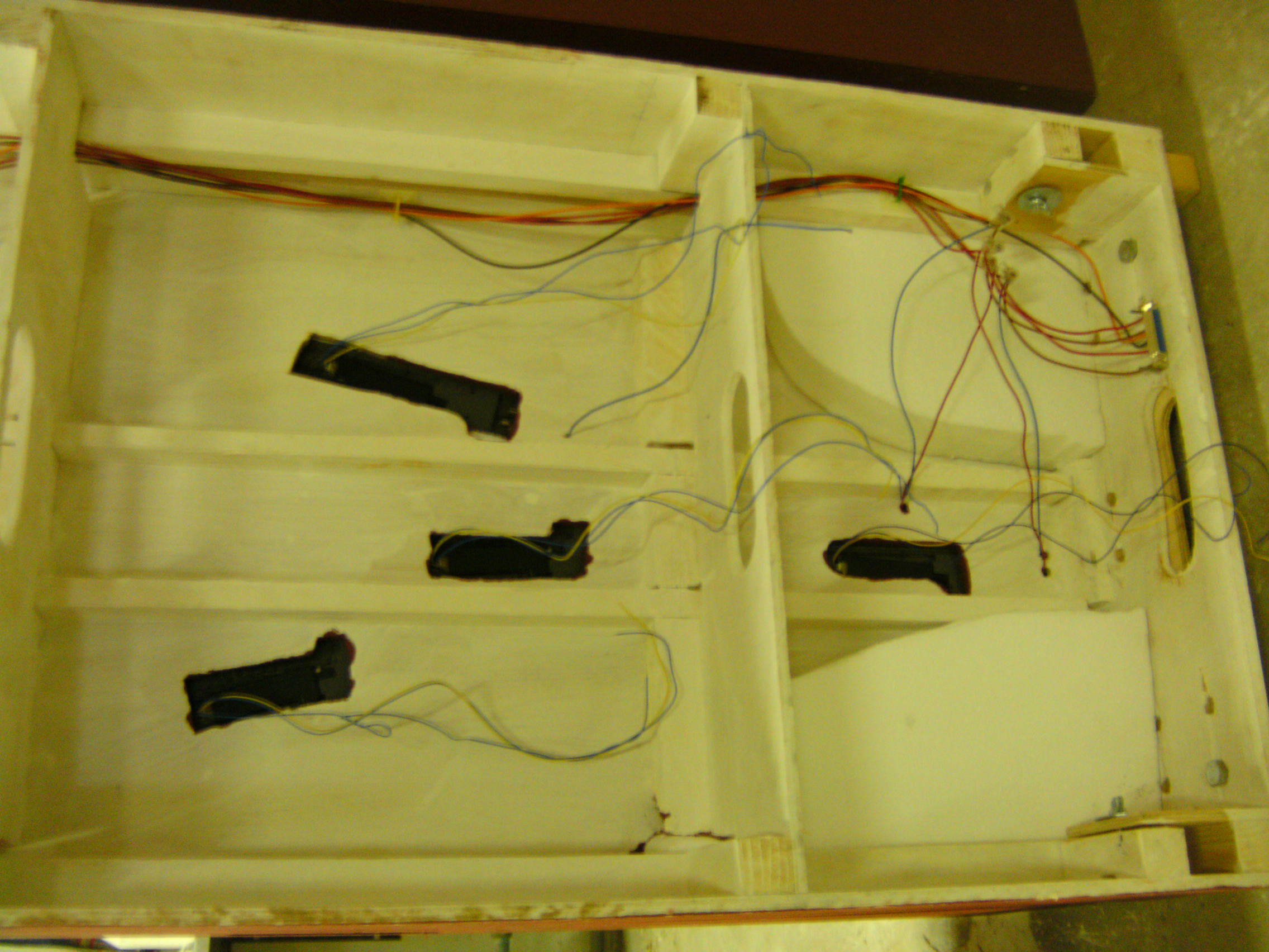

alle moduler er tilgængelige fra undersiden ,malet med en lys farve ,
du skal få et foto i morgen , de står på en af mine arbejdspladser .
alle moduler er tilgængelige fra undersiden ,malet med en lys farve , du skal få et foto i morgen , de står på en af mine arbejdspladser . Christian
Lyder godt!
hermed det lovede foto , det er ikke færdigmonteret elektrisk , men køremæsigt har det været i brug et års tid .

Så har vores udsendte pressefotograf været ude og se på arbejde Smile

Hvor f... er den gule MY?

Hej Kylle!
Det ser fint ud og er helt sikkert god inspiration. Sjovt lille indslag med arbejdskøretøjerne! Smile
ude på næste modul , med vogne og skinnekran , er ved at ligge nye skinner ud , fotografen blev nægtet adgang grundet manglende sikkerhedshjelm og vest , og han havde ikke sin telelinse med .
så er det lykkedes at komme tættere på efter at have hentet påbudt sikkerhedsudstyr , og tænk , idag er banestyrelsens MZ ankommet med balast Smile
Det er da en fuldgod forklaring!

Hehe... Sjovt billede!
