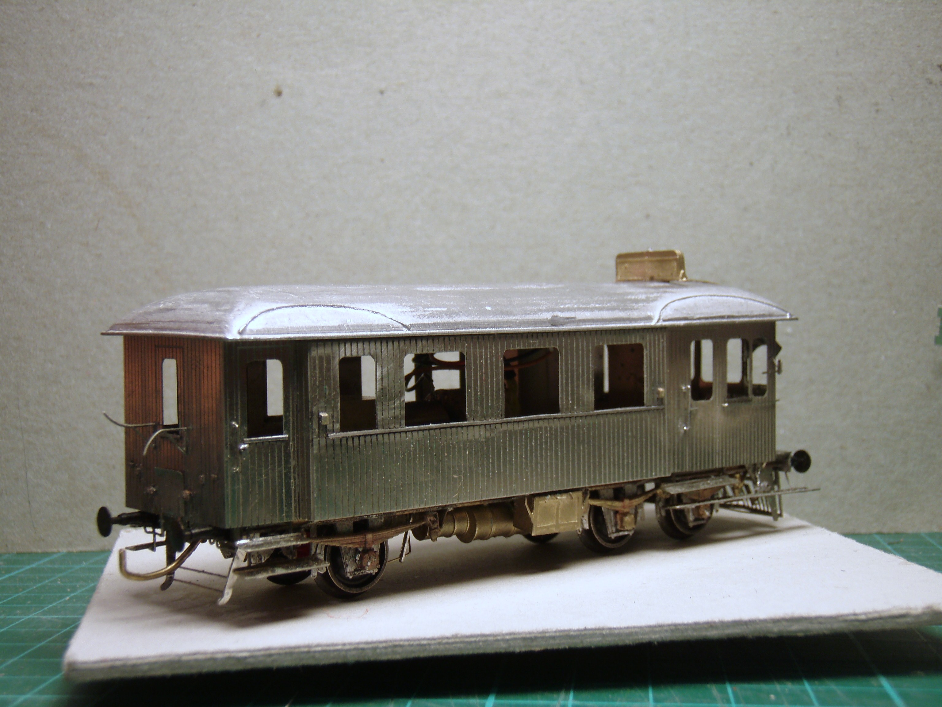

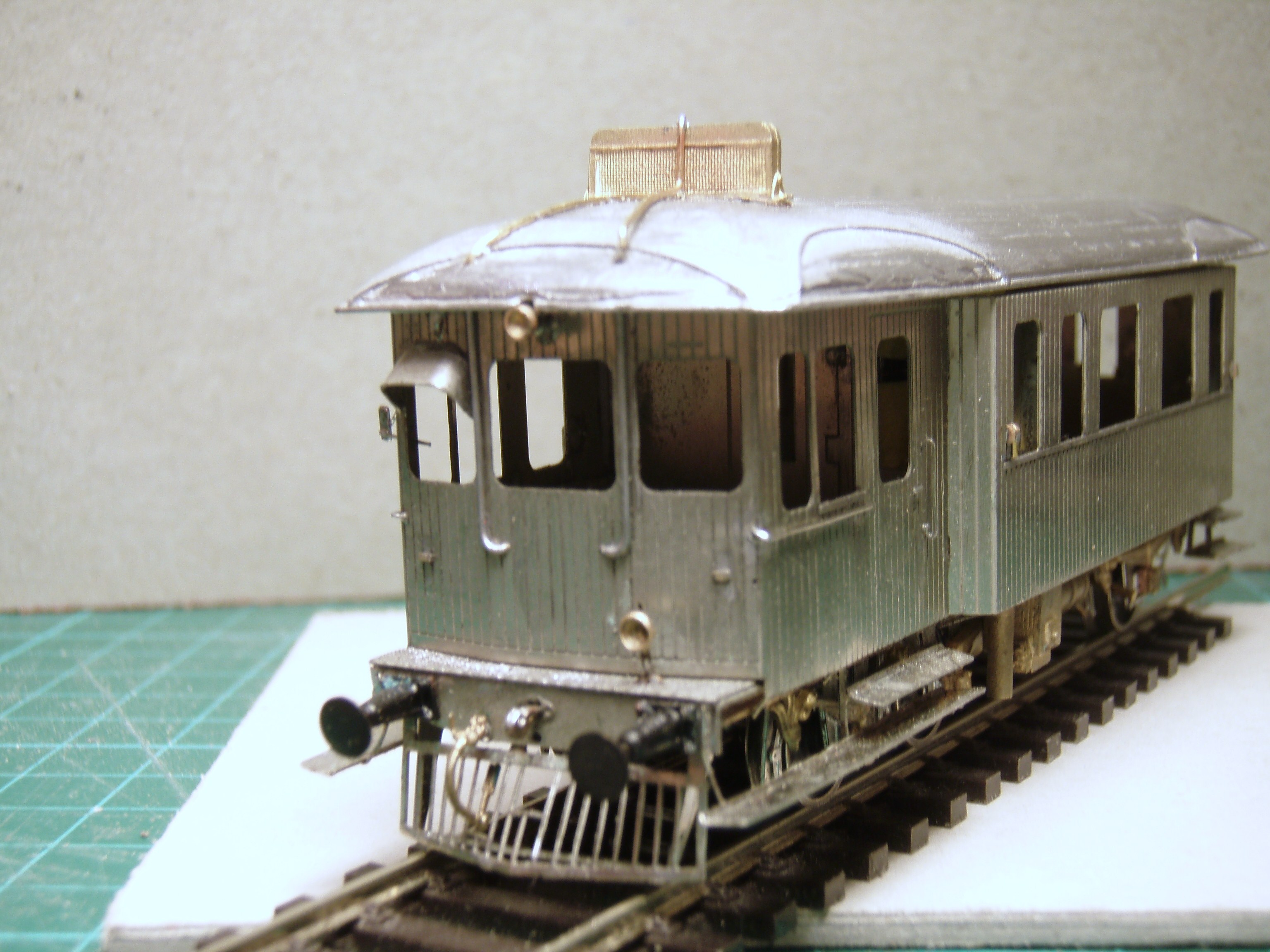

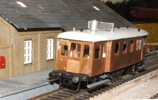

Jeg har brugt julen på at lave FREJAs treakslet Triangel. Et fint lille byggesæt.
Jeg er nu kommet så langt at der i dag er kommet dekoder i maskinen, og den har fået den første tur på anlægget. Efter lidt kørsel i begge retninger kørte den som en drøm også med et par vogne efter (det skal lige siges at det ikke går så stærkt, så det passer godt til virkeligheden). Nu mangler kun lidt enkelte få detaljer og så er den klar til at komme til maleren, og blive malet teak farvet.
Her et par foto til de nysgerrige.
PC300056
PC300047
PC300060

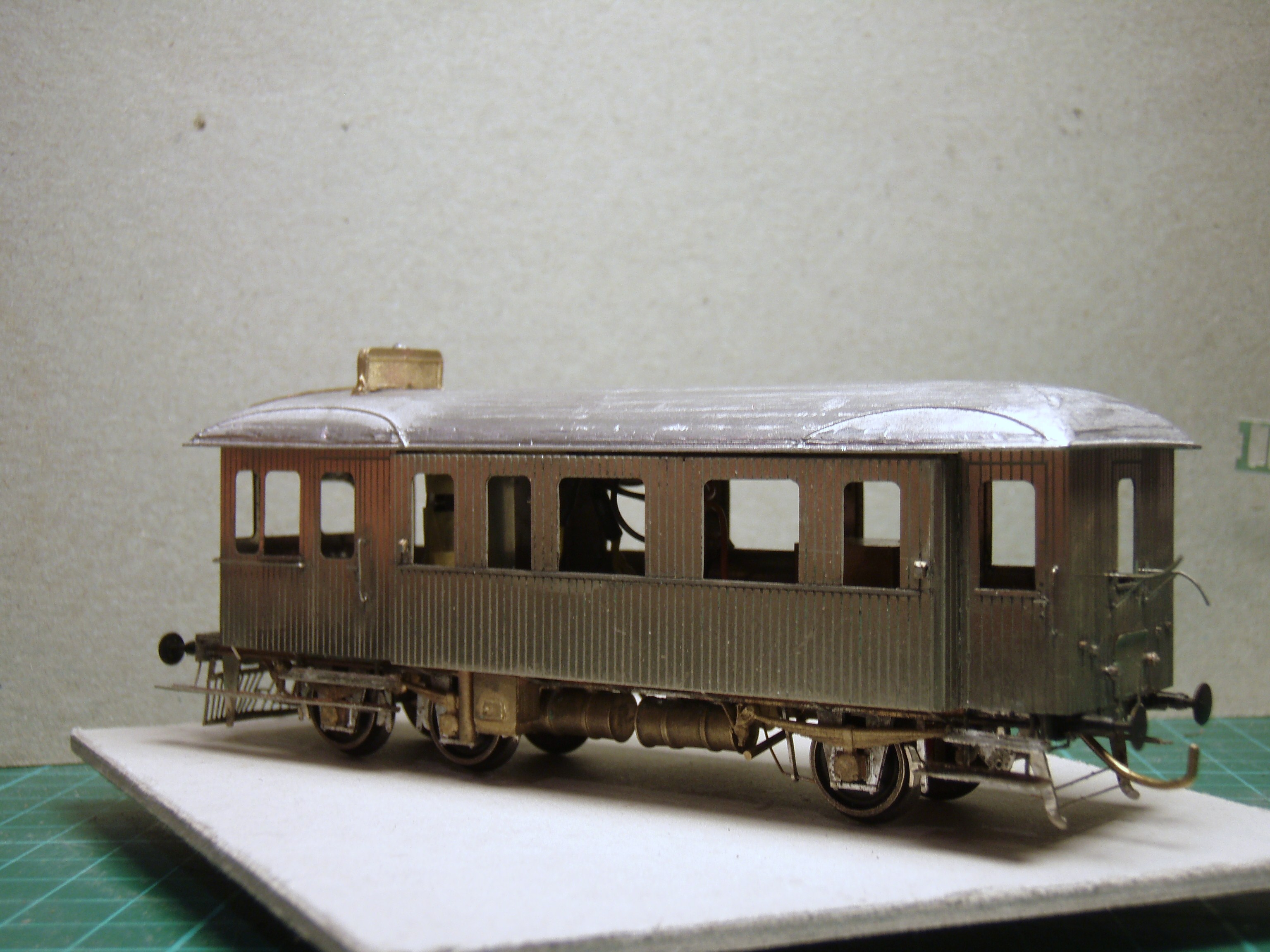

Jeg har også en Triangel på beddingen - så Triangel fabrikken er måske flyttet til Aalborg?
Mit eksemplar er dog KRB M2 - en absolut ener. Det er en benzin-elektrisk udgave, man lavede i 1928 som forsøgsvogn. Den endte dog hos KRB, idet den kunne styres fra begge ender. De havde stor fornøjelse af den helt frem til deres remise brændte i 1962 - et år før lukningen. Efter krigen blev bezinmotoren dog udskiftet til en diesel.
Det er en lang "sag". Den er selvfølgelig bygget helt fra bunden af, da den ikke ligner noget man kan købe. Motor/gear/hjul og visse detaljer er dog erhvervet ved Freja.
Karossen er lavet i 0,5 mm dobbeltsidet printplade. Taget er lavet af en gang sammenlimet plastikcard.
Nu skal jeg have gjort klar til montereing af dekoder, lys og detaljer - så kan den gå i maleriet.
Og dermed er KRB M2 genopstået.

Det samlesæt, du her har.......samlet.....er det mon med komplet indmad og vinduer, eller er det noget, som du skal have flikket sammen selv?
Til byggesættet er der ikke indmad og vinduer med, men ellers er alle andre dele med i sættet. Med hensyn til vinduer gør dette dog ikke så meget da modellen er forberedt på at der kan sættes klar plast i vinduerne. Da den yderste plade er ca. 0,2 - 0,4 mm (har ikke lige målt efter) vil vinduerne komme til at side som på forbilledet. Med hensyn til indmad.. ja så må du nok selv i gang med at lave noget.. men det burde dog ikke være så svært at gøre.. Hvis du kan lave resten af modellen kan du nok også lave et par sæder i f.eks. plast.
Har du brugt loddekolbe eller lim til at samle vognen med?
Jeg har loddet 99 % sammen. Jeg lodder på den måde at jeg skære et lille stykke loddetin fri og placere det på stedet hvor der skal loddes. Husk også at der skal bruges loddefedt.. Det gør det meget nemmere at få tingene til at samle sig rigtig. Når modellen loddes sammen kan man efterfølgende file og slibe til man får det rigtige resultat. Ligeledes har man muligheden for at lave det om hvis det skulle blive lidt skævt.
Til sidst er et par enkelte ting limet på med en to komponent lim. F.eks. på taget der er af hvidmetal og derfor ikke lige så egnet til at lodde på. Temperaturen skal være forholdsvis høj når messing delene skal loddes på og det går ikke så godt sammen med hvidmetal.

Hejsa!
jeg har lavet sæder til min Triangel. De er bare limet op i plastikcard i "en lang stang" og skåret ud i passende længder.
Ved den slags selvbyg af byggesæt- som mit jo ligner meget - er det meget praktisk at lodde tingene sammen. Såvel nysølv som printplade er rigtig fint at lodde på. Visse dele har jeg da også limet sammen - ting lavet af hvidmetal kan loddes, men det kræver en lav temperatur - og det er ikke så let sammen med forholdsvis massive messingdele. Pklastdele er i sagens natur noget der limes på.

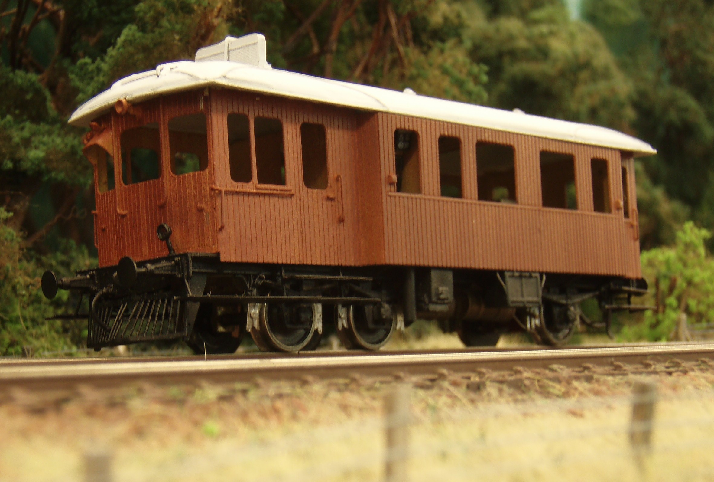

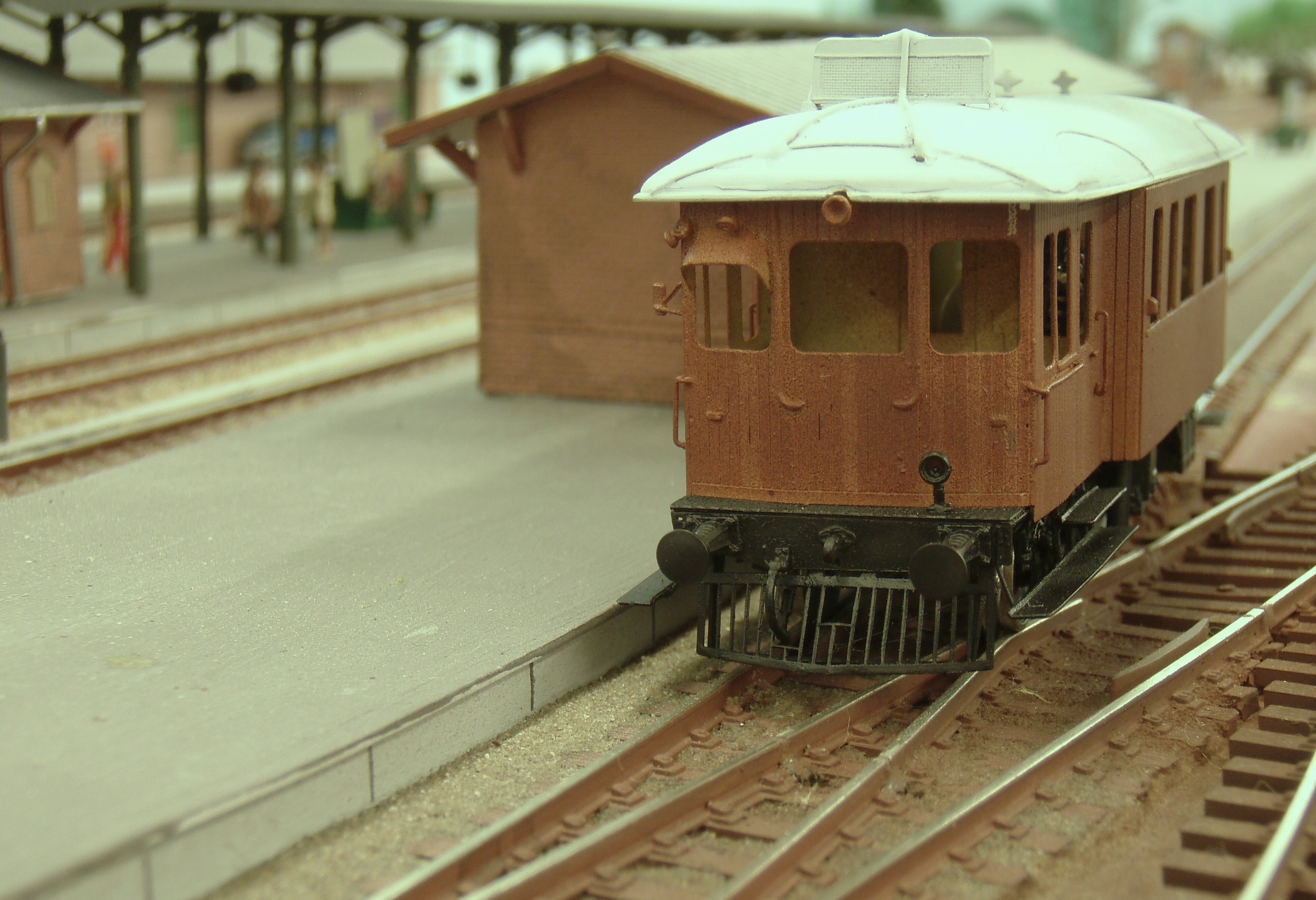

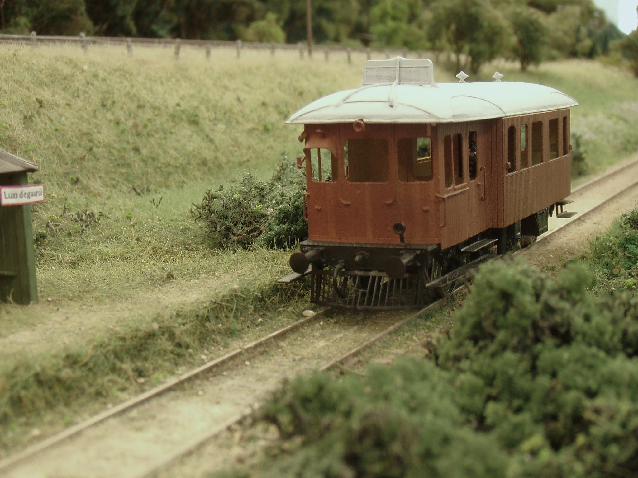

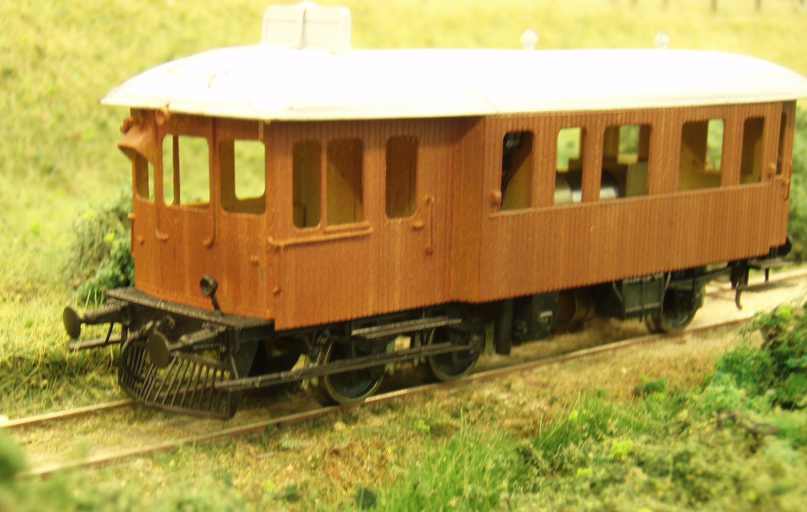

Så fik jeg endelig noget maling på modellen.
Det tog noget tid, inden jeg fandt den rigtige måde, til at få teaktræseffekten frem på modellen. Nu har jeg dog endelig fundet en metode som jeg kan være tilfreds med. Nu mangler dog lige en endelig lakering så modellen står mere blank som i virkeligheden.
Ligeledes skal taget også have en tur med gunmetal, samt alle de små detaljer skal males med den respektive farve.
Her er et par billeder af modellen gennem landskabet.
P8290170a
P8290158a
P8290214a
P8290120a
P8290126a

"AHJ 5203" skrev:
Så fik jeg endelig noget maling på modellen. Her er et par billeder af modellen gennem landskabet.
Flot model, det malerarbejde er du sluppet rigtigt godt fra. Tillykke med en super model!!

"martindahl" skrev:
Flot.Hvordan har du fået siderne til at få form som teaktræslister? Wink
Martin, det er et byggesæt - se. billederne i første indlæg i tråden -, hvor listerne er ætset ind i nysølvet!! & så har Michael bare været god til malerarbejdet, så det hjælper med at fremhæve effekten!
