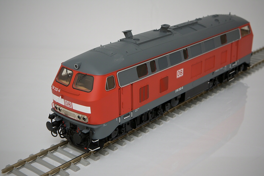

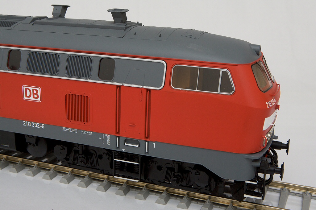

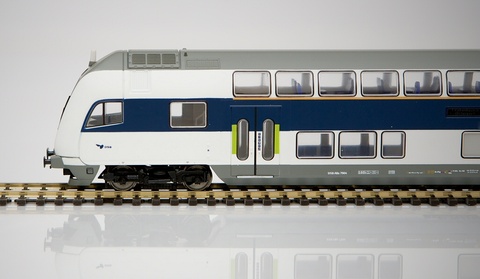

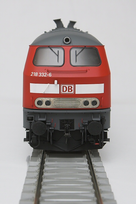

Hey..
Jeg vil da lige vise nogle billeder en kammerat og jeg tog, med et hvidt lagen og et plexiglasplade.. Smile
Abs - 3
Abs - 1
br 218 - 3
br 218 - 2
br 218 - 1
