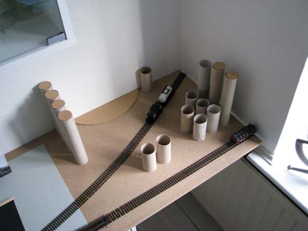

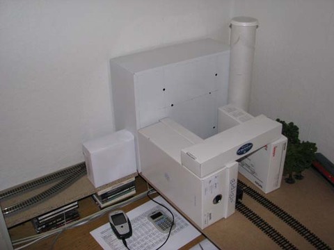

Jeg har vedhæftet et par foto af en prøveopstilling.
Se bort fra tyske lokomotiver, krantog oppe i himmelen, toiletruller inde i kulterminalen og andet pjank - det er 3D effekten der tæller lige nu og her.
Nogle kommentarer?

Det ser rigtig godt ud
Det ser ud til at være meget let indtil videre hvilket jeg personligt foretrækker
Stor misundelse her fra !
Hej Jens,

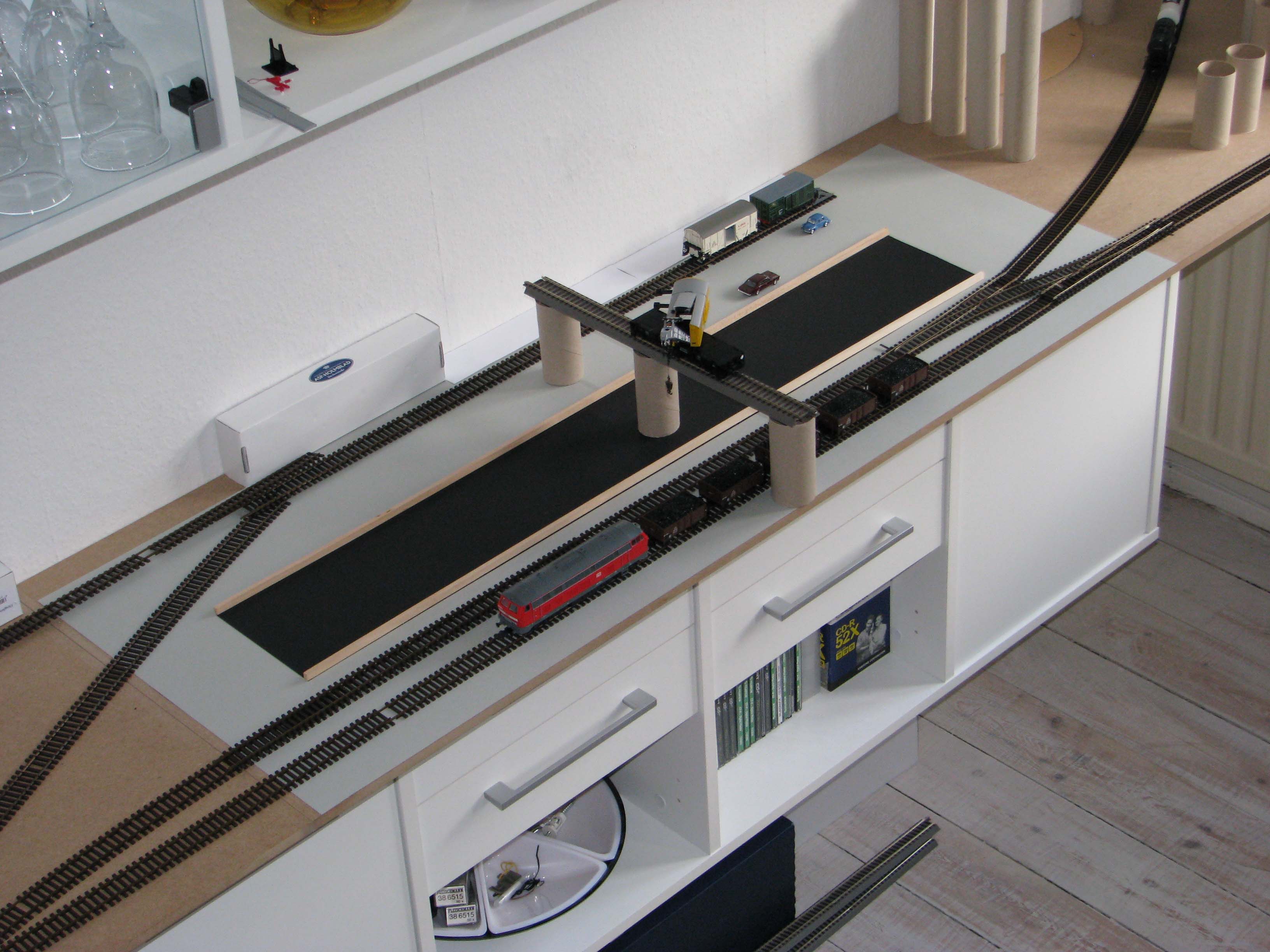

Det ser lovende ud. Har du også billeder af den venstre del, eller er den ikke lavet som prøveopstilling endnu?
I en anden tråd skrev du at målene på din kulterminal er L 100 cm x D 15 x H 3,5 cm svarende til 1:1 størrelse: 87 meter x 13 meter x 3 meter. Og at den desværre kun er halv så stor som den skal være. Det er der nok ikke rigtigt noget at gøre ved. Længere kan den jo ikke blive
Når jeg kigger på opstillingen, synes jeg den er meget (for?) lang i forhold til bredden - og den tager en stor del af den samlede længde på anlægget. Eller det bare mig, der er noget galt med?
Man kunne give den lidt mere bredde og skære 10cm af længden til venstre - hmmm.

Ja - det ser meget ukompliceret ud og er det egentlig også.
Jeg var nede på Horsens havn og støve lidt i de gamle spor, og der så jeg at sporføringen var meget "kedelig" - slet ikke så spændende som man ser i mange af timesavers layout'ene.
Jeg besluttede mig dog for at prøve at bibeholde den enkle sporføring - også fordi der med den begrænsede plads ikke var meget plads at smide skinner på.
Men bare vent til mit NÆSTE havne projekt :twisted: :twisted: :twisted:

Ja, du har ret - den er meget lang... Jeg kan prøve at lave den kortere som du siger for rent visuelt at få den til at se ud af mere selv om rumfanget nok bliver mindre.
Der er også det lille problem at jeg gerne vil bibeholde et stykke fri vejbane til stykgodslastvognene at køre på.
Jow - jeg har lavet billeder af den anden side, men den er ikke helt afprøvet endnu som du nok kan se på billederne. I det mindste får man da en fornemmelse af hvordan toget køre om bag FAF og kommer ud på fidle sporet.

Jeg syntes det ser godt ud. jeg glæder mig til at se meget mere
Man må sige du får et dejligt Havne anlæg ud af det

En anden måde at få lidt mere plads til din kulterminal kunne være at lade diagonalen lave et S-sving, derved ville du kunne opnå lidt ekstra længde på kulterminalen selvom det jo bliver sagt at den skal være breddere
Nu kan jeg huske du skrev at din terminal ikke var høj nok. Kunne man ikke bygge noget af den ned i undergrunden så der derved opnås et større rumfang? Det er nok ikke så korrekt, men nu er det jo også kun en model

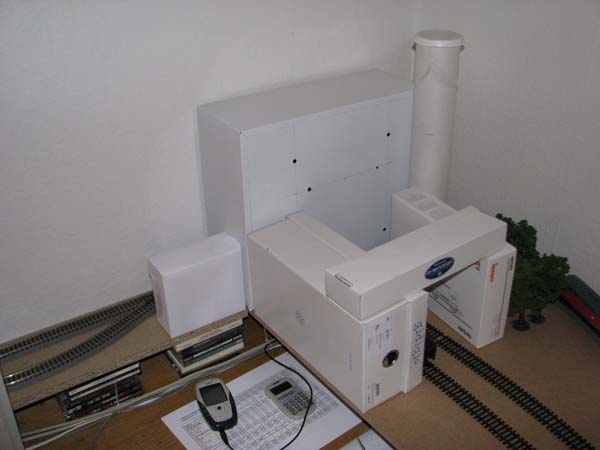

Det er den rigtige måde at begynde på. Nu skal du bare gøre dig selv den tjeneste at tage nogle billeder af opstillingen i menneskeperspektiv, for at få et indtryk af, om bygningernes højde passer til resten. Husk at jernbanevogne ser små ud i forhold til fabrikker, siloer, olietanke og kraner,
Du skal ikke være bange for at store fabriksanlæg vil fylde for meget, du skal blot konstruere bygninger høje og flade op imod baggrunden, jeg vil sende dig et billede af en papirfabrik fra Ubby havn ved lejlighed.
En karakterisk ting ved havneanlæg er at bygningerne mange steder har taget form efter skinneføringen. Du kan læse om dette og mange andre interssante ting i bogen "Industrisamfundets havne 1840-1970. Jeg sender dig et billede af en sådan bygning fra Ubby havn ved lejlighed.
