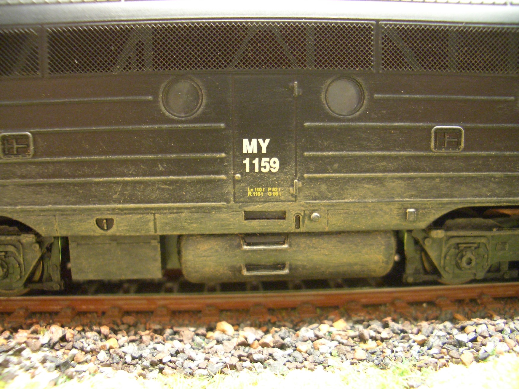

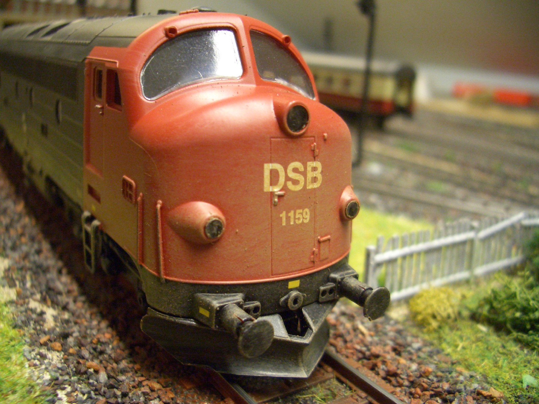

Jeg har forsøgt at svine en af mine MYere til. Der er lagt meget lidt farve på, da det er nemmere at svine mere til end at tage det af igen. Bedøm gerne udfaldet.
Hilsen Morten

Det ser da fint ud
Men nu skal du til sort (olie og fedt) og rødbrunt (rust)
Og husk taget : Sort af udstødnings-partikler

Ja, der er noget ved det. Jeg startede med støvet, da jeg alligevel var igang med noget andet med den farve

Det kunne da være interessant at vide, om du har brugt pulver eller airbrush.
Har du forberedt modellen på nogen måde; slebet overflade til ru eller afrenset eller.......?
Umiddelbart ser det ud til, at være et ganske fornuftigt resultat du er kommet til. Og imponerende, hvis det er første gang, du forsøger med denne disciplin; du kalder jo selv tråden: "Forsøg.........."
Udover sod på taget så husk endelig også vinduerne, hvor man helst kun skal kunne se ud, lige der hvor vinduesviskerne kan nå.
Se f.eks http://www.asmarkmodels.dk/grafik/my-1137/1.jpg som meget godt illustrerer, hvad jeg mener.
Venlig Hilsen Willie Garvin

Det er et forsø, og det er første gang. Modellen er bare hevet af anlægget og så er det tørbøstet. meget primitivt og hurtigt. Det tog under 5 minutter. Jeg skal have prøvet med vinduerne og så skal taget svines til også efter samme metode

Det ser ikke så tosset ud af en første gangs "sviner"
Hold du bare på, så bliver du bidt af det. Og øvelse gør mester.
