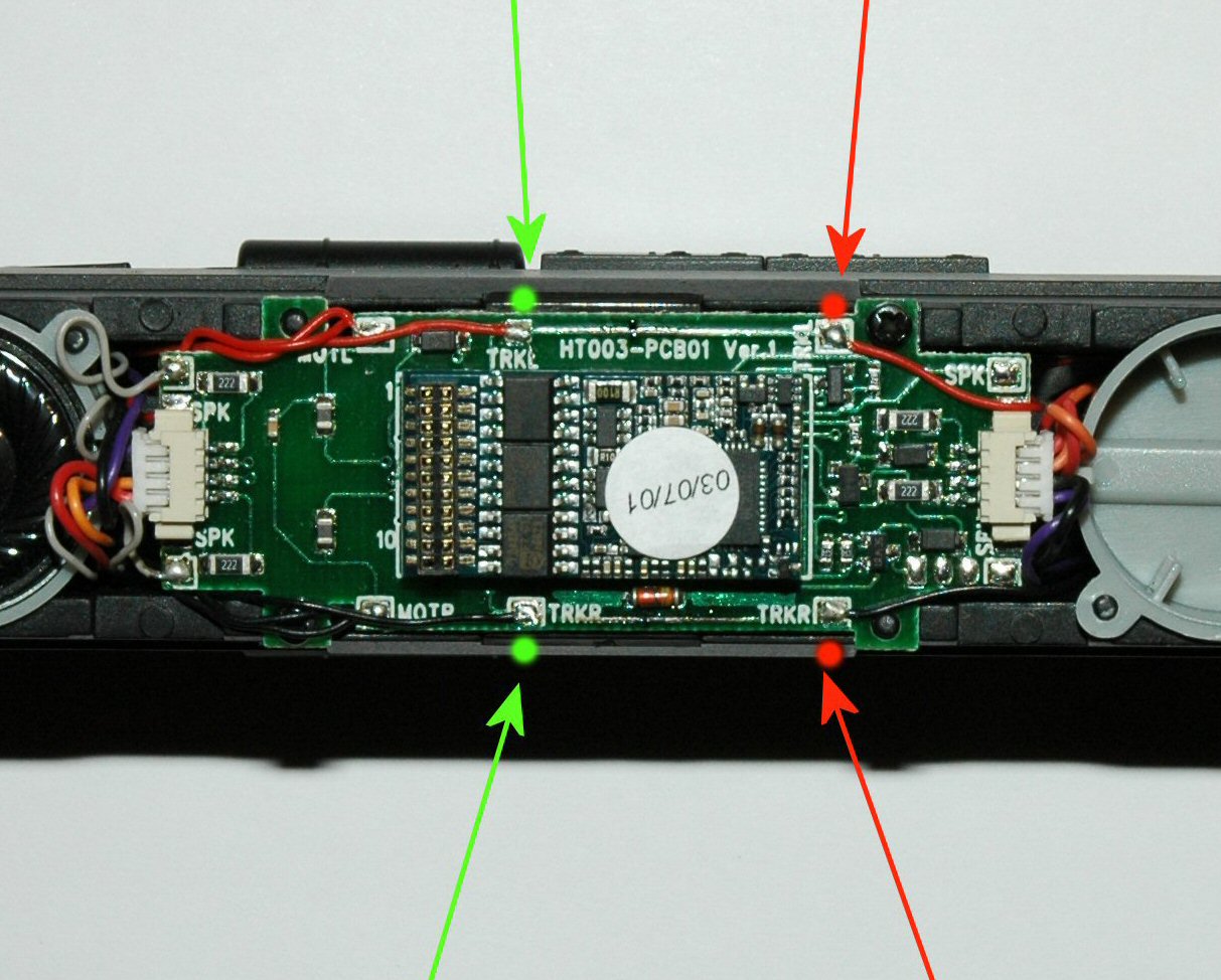

I forbindelse med vores forestående banebørstedag skulle jeg lige rense mine lokomotiver og der fik jeg lidt af en overraskelse. De to ovnestående lokomotiver tog af en eller anden grund kun strøm op fra den ene boogie, og det forklarede selvfølgelig hvorfor de ikke havde de samme gode køreegenskaber som deres andre lokomotiver (ex. ME1527, MZ1448 og MZ1459).
Hjemme på skrivebordet blev de skilt ad, et af gangen og jeg kunne konstatere, at der ved det ene sæt loddeøer slet ikke var forbindelse på printet (ingen reaktion) - det er de 2 markeret med rødt på billedet.
[/img]
Efter at have flyttet ledningerne til de 2 "grønne" loddeøer, er der ingen problemer.
