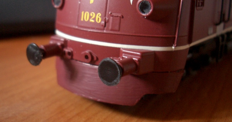

Jeg mener ikke 1001 har kørt med sneplove mens den var vinrød. Den blev lakeret rød/sort i 1975 og sneplovene blev først monteret i 1979 eller derefter. Men hvis du tænker på skørtet, så har jeg i går malet mit med en blanding af "Gore Red" og meget lidt "Chaos Black" Jeg er selv ganske tilfreds med resultatet.

De er fra Games Workshop, du skal søge efter butikker der sælger Warhammer figurer for at finde dem. Det siges at den farve som DSB brugte har RAL nummer 3004, men om Heljan så også har brugt den er en anden sag.
