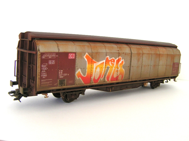

Har haft en hyggelig weekend med lidt patinering af Marklin lukket godsvogn, og da emnet står lidt stille, smider jeg et enkelt billed ud så andre måske kunne få lyst til en gang patinering af deres vogne, og så ligge resultatet her på siden. Alt er malet med akryl (Vallejo) på når undervogn der er sprøjtet med Humbrol.

Rigtig flot.. Hvordan laver du det hærværk? Er det frihånd og friide?

Når jeg laver vogne med grafitti finder jeg et billed på nettet jeg efterligner, det er det nemmest syntes jeg.

Hvis du mener rustfarven, så er det olifarver på tube fra Windsor & Newton.

Lige et par spørgsmål til hr. Busk (eller hvem der nu kan svare):
1) Hvilken matlak bruger man til at fixere og beskytte det patinerede materiel med?
2) Ved brug af fx. Humbrols farver (i metalbøtterne), hvad skal man da fortynde malingen med - mineralsk terpentin?
3) Hvad rengører man airbrushen med når den har været brugt med Humbrol-farver?
PS: Jeg har en Hansa 481 fra Harder & Steenbeck - kan den muligvis tåle mineralsk terpentin/andre rensemidler?
Indlæg: 4.369
Jeg bruger Humbrols.
Humbrols fortynder - det er ret kritisk, da malingen har en tendens til at blive grynet ved fortynding med terpentin, og så er den uegnet til airbrush.
Terpentin.
Jeg har ihvertfald "svinet" min Topline 281 til i terpentin, siden jeg fik den for snart mange år siden - det har den ingen problemer med. Laughing out loud

Mht. maling med Humbrol som jo er opløsningsbaseret maling, kan det så ikke anbefales at airbrushe med udsugning? Er der nogen brandfare ved at lave en slags malekasse og udsugningen af en emhætte?
