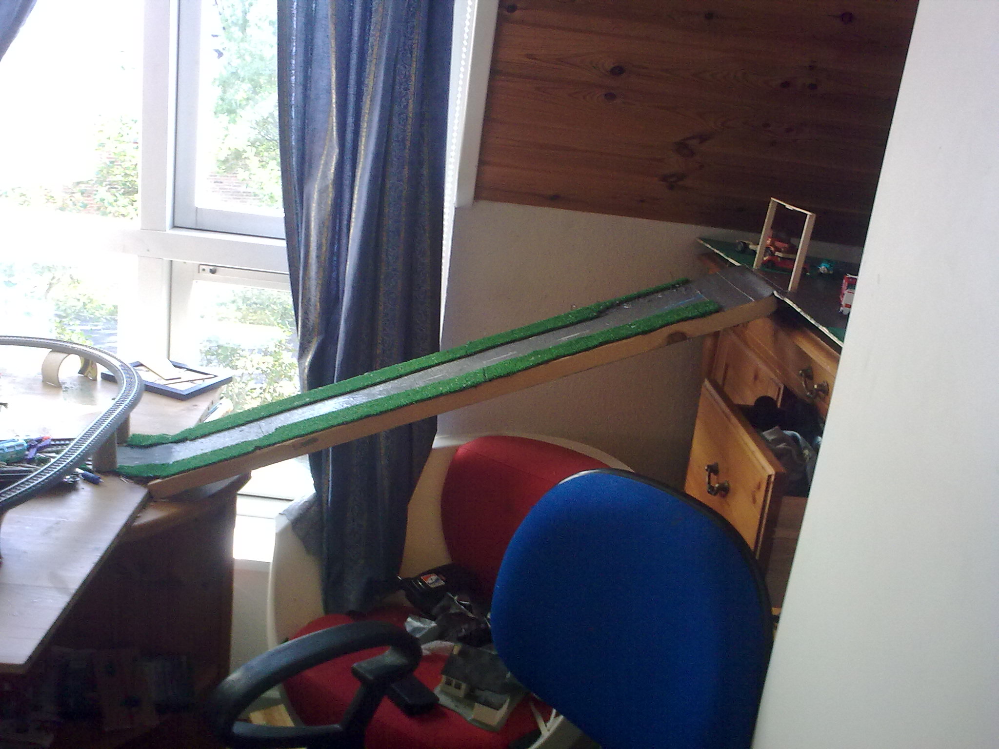

hej vil den kunne køew op af denne rambbe

Det ligner en stigning på noget i retning af 30%! Det vil næppe lykkes!
Jeg har selv et par ramper, hvor vejen føres ned i en tunnel under baneterrænet, hvor stigningsprocenten er ca. 12, og det fungerer upåklageligt.

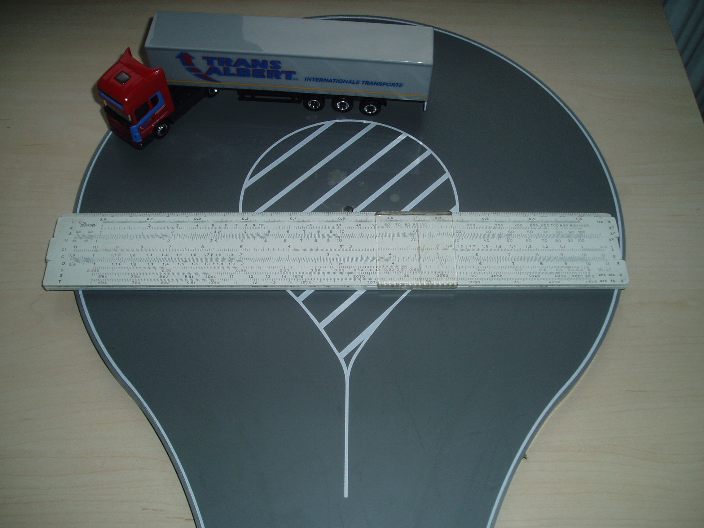

Da jeg er ved at lave et dobbeltmodul med containerterminalen i København (den der ikke er mere) som forbillede, har jeg tænkt mig at have mulighed for at lastbiler kan køre ind og få læsset en container.
Hvor stor radius skal der til for at en lastbil (trækker og sættevogn) kan vende 180??

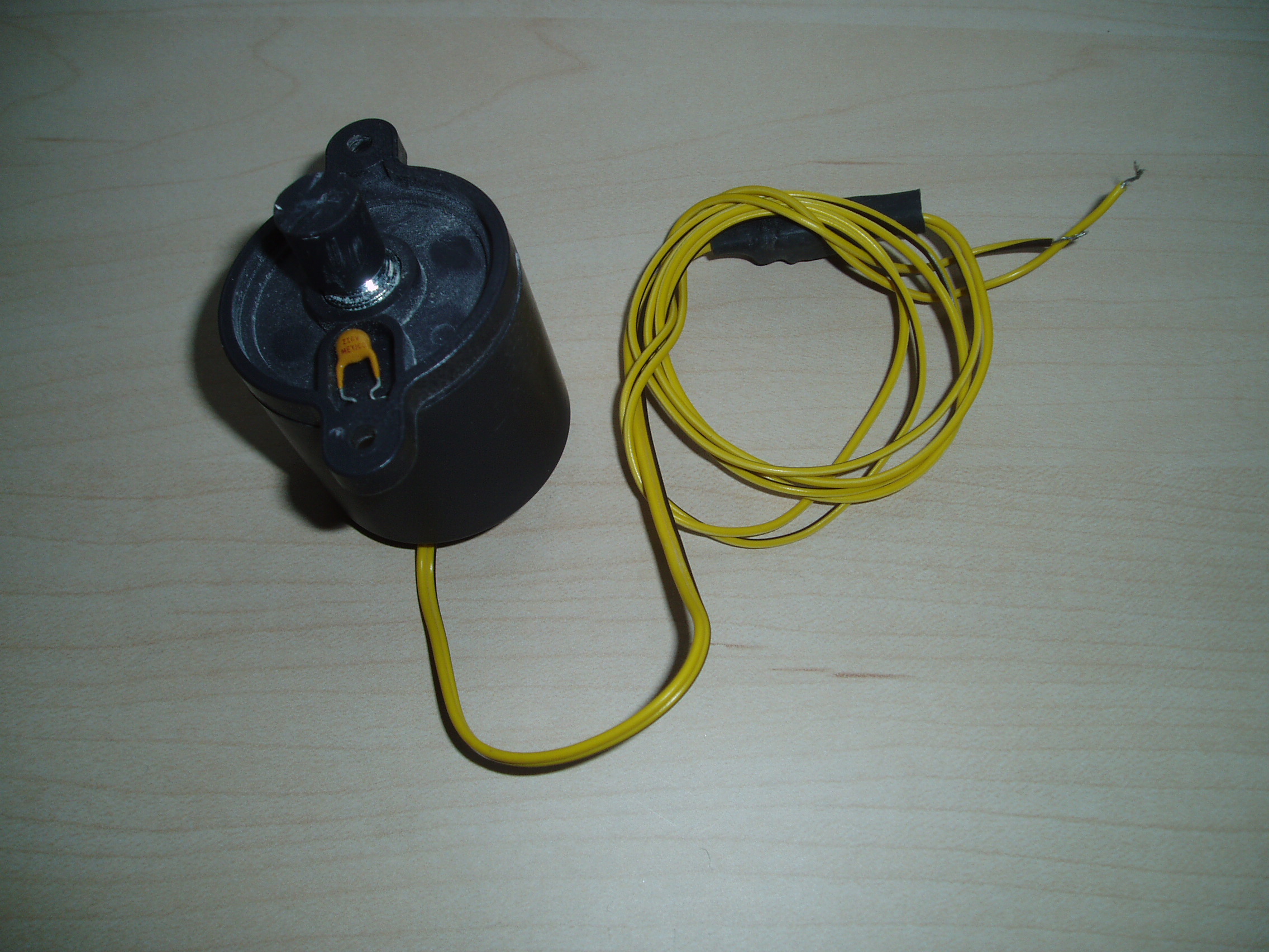

Hvad skal der til for at få en lastvogn til at stoppe automatisk?
minimum 15 cm. men nok helst 20 cm.
En elektromagnet f.eks fra faller, men en anden kan sikkert også bruges.

1. Se billede. (regnestokkens cm.mål går til 28 cm). Vendesløjfen er fra Faller Play Street. Diameteren er 30 cm., og det vil se unaturligt ud, hvis diameteren er (væsentligt) kortere. Jeg tror at det er med fuldt overlæg, at Faller har lavet vendesløjfen med netop denne diameter. Hvis du vil køre med modulvogntog i fremtiden må diameteren ikke være mindre end disse 30 cm. Så kommer det til at se tåbeligt ud, med en sættevogn på sin dolly, nærmest på tværs af forvognen. Jeg har prøvet det (har ikke billeder af det). Det kan godt lade sig gøre, men ser som sagt unaturligt ud.

4. En Faller Parkspule (se billede). Den standser alt, der kører hen over den (hvis det har en Reed kontakt monteret, men det har disse køretøjer jo), og det sættes så igang igen ved at der sættes strøm til spolen et kort øjeblik.

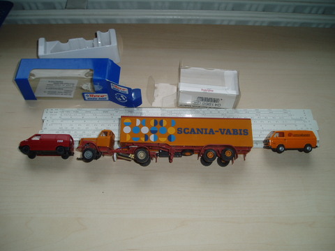

Vedr. Pers spørgsmål om et konkret køretøj, så kan man måske finde sit ønskekøretøj hos Herpa eller Viking eller andre, og så selv ombygge det til FCS. Det har jeg med held gjort med denne gamle Scania Vabis (aner ikke noget om årgang eller epoke, jeg syntes bare den var hyggelig at have kørende).
På vej hjem fra Østrig i lørdags kørte vi ind til Modellbau-Technik i Hof i Østbayern, hvor jeg købte stumper til ombygning af 3 Scania lastbiler og 2 varevogne, f.eks. de 2 afbildede. Manden, Thomas Glück, sælger også meget via e-bay.
Lastbilerne vil jeg selv bygge op af Herpas selvbyggersæt med umalet karroseri, undervogn, osv. Jeg vil nemlig lave kopier af nogle af de biler (vogntog), der kører i min svigersøns fragtmandsfirma, og så er det enkleste vist at bygge dem op selv fra grunden. Ved samme lejlighed monterer jeg så SMD dioder i hvid, gul, rød, IR sender bagi, IR modtager foran, motor, akku, afbryder, Reed-kontakt, og lakerer dem i de rigtige farver osv osv. Så er de klar til installering af DCC dekoder, når jeg er blevet helt fortrolig med det.
