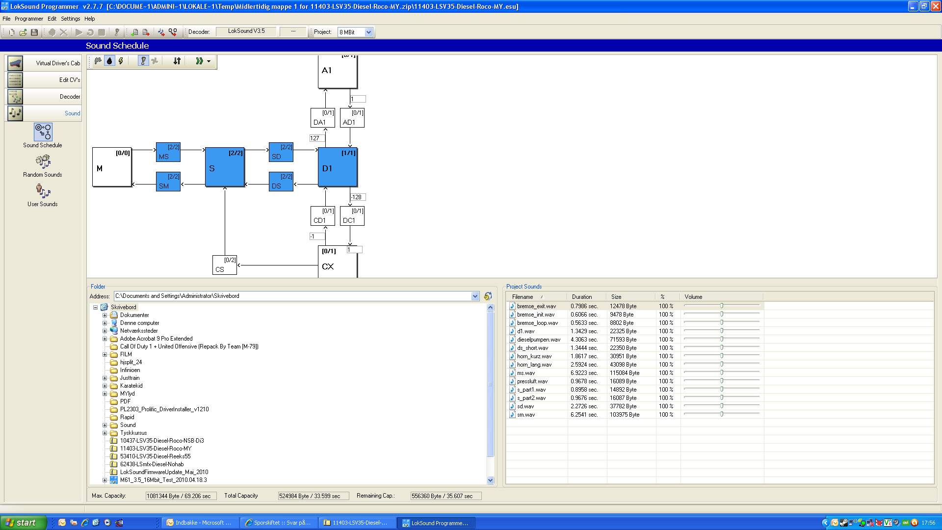

Kan nogle af jer fortælle mig om det er korrekt at ESU´s lyd til l MY kun har 1 trin op i motorlyd? Der er jo normalt flere trin (Cool men jeg har lagt lyd i min Strabag MY og blev overrasket over at den kun går op i et trin.

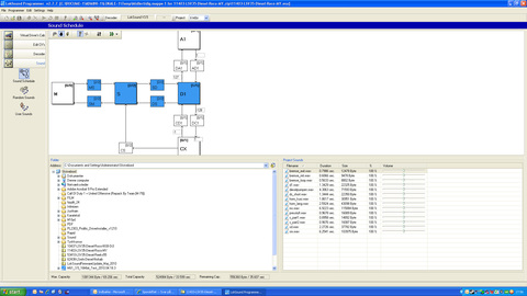

Nu har jeg lagt den lyd i mit lok idag 11403 og kørt den ind på hastigheder osv.
Nu jeg starter motor lyden går den i tomgang og derfra til fuld gas har motor lyden 9 trin op af. Hvis vi da er enige om at det er motoren omdr tal vi kalder trin, hvis vi er det så har den 9 trin.

Busk
Indlæg: 480
Når jeg åbner Roco My lyd i Lokprog. viser den altså ikke lyde der går op i trin. Der er tomgang og et trin op (sd.wav.) Og D1i sound schedule er eneste højere trin.
hilsen Torben

De kan jo bare sætte lyden til at kører hurtiger. Jeg kan bare sige jeg har brugt esu lydfil til dsb my og den har 9 forskellige omdr foruden tomgang.
