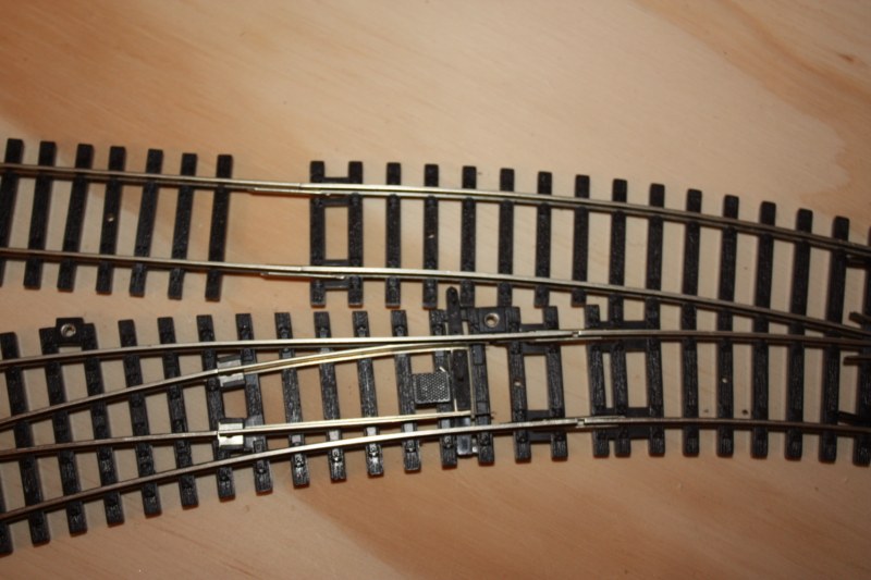

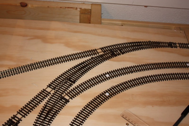

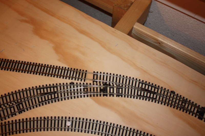

Ja mystificeret overskrift, men ikke desto mindre er jeg stødt på en kom plikation i min skinnelægning (er vel så at sige nybegynder i denne hobby), men se billede 1 osv. Må man samle to sporskiftere på denne måde?
fordi først kunne jeg ikke få selve skiftet til at bevæge sig rigtigt.
(skal bruge Esu servoer monteret nedefra).
ps. tag jer ikke af samlingerne, de er ikke ikke samlet rigtigt.
Lad mig høre
tak.

Hej Thrane
Jeg ved ikke om det ville kunne lade sig gøre i virkelighed!
Men alt er tilladt på din bane.
Jeg har lige prøvet det på min og det ser meget unaturligt ud, både sporskiftet og vognenes bevægelser igennem skiftet.

Mnjoh, måske, men lad os begynde fra en ende.
For det første er der næppe sporskiftere, du vil samle, men sporskifter. Sporskiftere er det personale som manuelt omlægger sporskifter f. eks. ved rangering.
For det andet kan man tillade sig at lave alle de tilpasninger ved sporskifter som der er behov for, forudsat at resultatet bliver som ønsket. Det ser ikke ud til helt at være tilfældet her. Hvis resultatet bliver ubrugeligt, smider man sporskiftet ud og begynder forfra på et nyt.
På første billede er der et knæk i overgangen mellem det krumme sporskifte og det rette sporstykke, det knæk bør ikke være der. Hvis du har behov for at sporet tager den retning som det rette sporstykke tager, skal du måske skære noget af det krumme sporskiftets mindst krumme gren for at få den rigtige retning.
Endvidere ville jeg benytte flexspor overalt, så er det lettere at undgå sådanne knæk i sporlægningen.

Man kunne evt. lægge lidt almindeligt flexspor imellem.

Knækket ved jeg godt er der. Men det bliver rettet op selvfølgelig.

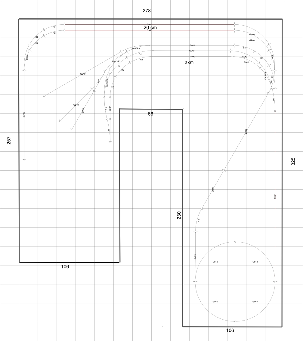

Min sporplan er vedhæftet
