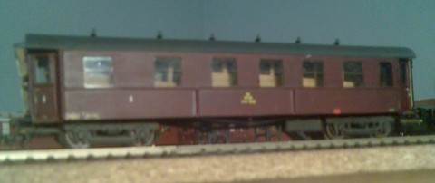

ATM 242, 1959 Odense, foto  Arne Kirkeby arkiv OMJK
ATM 242 gangside
ATM 242 kupeside
Hej Henning
På trods af de fejl du nævner, ser vognen nu alligevel rigtig godt ud !!
Muligvis fordi, du har truffet nogle rigtige autentiske farver, fine samlinger m.m. Laughing out loud
Et spørgsmål : Skulle endeperronen i 1. klasses enden ikke have været grøn indvendig ?

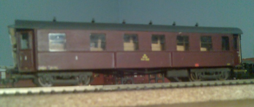

hej Henho
tak for det
jo og det er den også men svært at se. fotoer er taget med telefonkamera
men vedhæfter to foto mere, vognen er ikke helt færdig men det kommer og så tager jeg nye foto med et rigtigt kamera

ATM 242 gavl
ATM 242 intreør og der er en kakkelovn
CaBrag
Indlæg: 214
De nederste hjørner på vinduerne skal ikke være runde, men i 90 gr. vinkel, også toiletvinduet. Men eller fint arbejde.

ja men tak for tipset. havde ikke lige bemærket det da jeg lavede vognen. den er jo sammensat af dele fra Heljan, Trinbrættet / Tikøb. og da jeg opdagede det, var det forsent. efter maling. men det er nu aligevel sjovt at når man betragter modellen i nature så ser vinduerne rigtige ud. Kan også skyldes at jeg håndmaler med pensel.
men tak for det

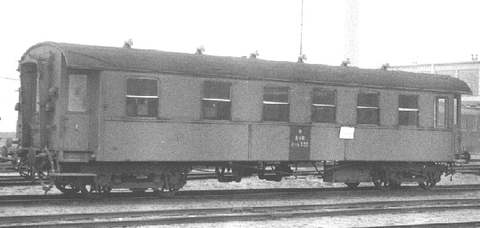

vedhæfter et AK / OMJK foto af ATM 222 ex 242
henning / h087
ATM 222, 1962 Odense, Arne Kirkeby arkiv OMJK
På det punkt har du da lavet tegningen rigtigt nok.
