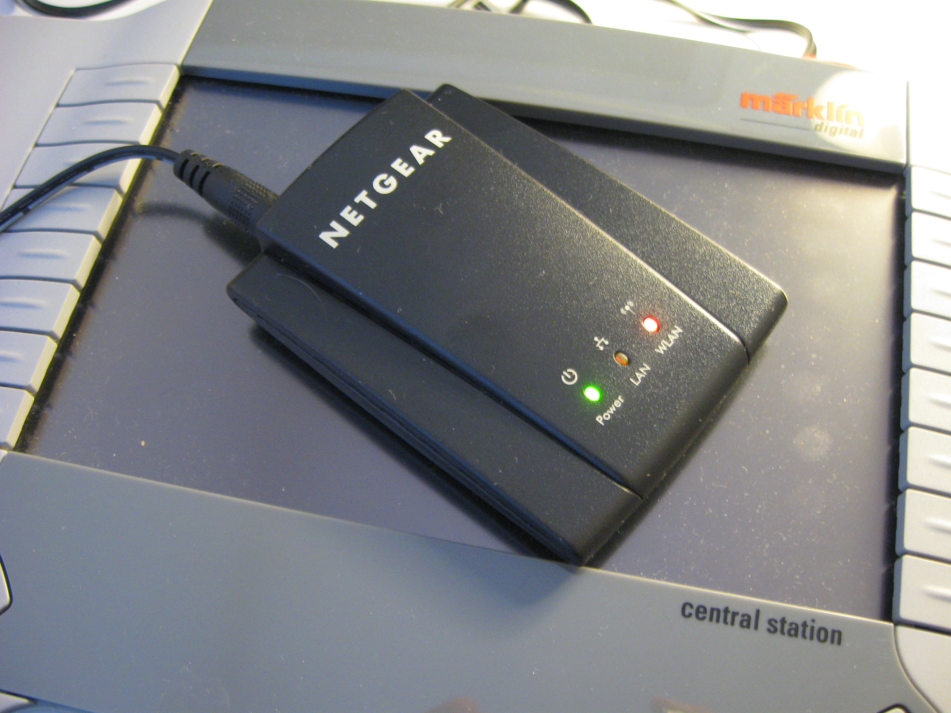

Har du din CS på nettet?
For så er det markant nemmere at lægge ikonerne ind via ip-adressen.

Nej, jeg har ikke min CS på nettet. Jeg har kun mobilt bredbånd, da TDC tager ublu priser blot for at være tilsluttet fastnet (3.000 kr./år alene for abonnementet der hvor jeg bor), og jeg har ikke de bedste erfaringer med routere (ustabil dækning). Så det er desværre ikke en mulighed.
Jeg har denne Netgear Universal WiFi Internet Adapter koblet til min CS2. Den omdanner nemt et trådløst signal til et kablet, og så er CS2'en på nettet.
Netgear adapterHenrik
