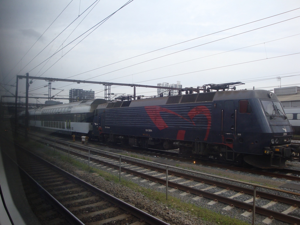

Jeg har netop i dag set EA spændt foran 6 dobbeltdækkervogne. Vognsættet var uden styrevogn. Kan EA køre med styrevogne?

jeg mener af EA´erne ikke har det det styre system som ME har
så de kan styres fra en DD vogns styrevogn.
DSB vil så vidt vides ikke ofre det på EA så det giver desværre god mening af der ingen styrevogn er med i stammen!

EA har zws (jeg tror det hedder sådan) og det er det styrevognen bruger, DSB lavede dog forsøg med EA og dd-styrevogne med jeg mener der var noget med at det ikke virkede.

er det ikke bare af opdatere ZWS i EA? men måske vil DSB ikke bruge resurcer på det da den forventede fremtidige brug af DD vogne jo er begrænset Sad har hørt en fugl synge om af tilbage leveringen allerede begynder omkring nytår og fra K11 i December er det slut med lokomotivtrukne weekend tog fra KBH til Jylland Crying

Jeg har fra en DSB lokomotivfører hørt, at et enkelt af EA-lokomotiverne var forsynet med dette udstyr, så det kunne anvendes sammen med dobbeltdækkermateriel. Desværre befinder lokomotivet sig nu i Bulgarien ......
Men det kan da være, at man har forsynet et lokomotiv med "nyt" udstyr. På den anden side kan man sige: Til hvilken nytte, hvis man er ved at udfase EA-lokomotiverne?

Har hørt fra en hemmelig kilde at EA"erne kan godt køre med dubbeltdækkervogne og de kan styres fra abs og de har zws som ME. Men EA"erne de har ikke døreåbnings kontakt til at åbne i den rigtig side men vogne kan stilles til at åbne selv til begge sider som bn og city night line vogne. Fra abs kan man godt styre det hele. Men i virkeligheden vil DSB nok heller ikke.

Det kan de netop ikke, EA'ens ZWS og Abs'ens ZWS kan ikke "tale" sammen, EA'ens ZWS er ældre end DD vognens og det er nok derfor. Hvis de kunne havde DSB nok beholdt nogle flere EA'er og så kunne de have kørt med DD. i interreigionaltogene f.eks.

Et sjældent syn ? ....... Jeg har selv ALDRIG set det før nu.
EA med dobbeltdækker vogne + styrevogn:
https://www.youtube.com/watch?v=yD41HAq2g50
https://www.youtube.com/watch?v=iiSJUPCIKHQ
https://www.youtube.com/watch?v=8pFt-gHX09Q
https://www.youtube.com/watch?v=_rio3ZPW0wY
Tilsyneladende kan EA også skubbe et dobbeltdækker styrevognstog,
er man gået helt bort fra det igen ?
Det ville ellers hjælpe på problemet med diesel partikler fra ME i dobbeltdækker vognenes ventilation,
som blev målt til at være alt for højt, et el lokomotiv giver vel meget mindre os ?
Men nu hvor det er set i funktion, vil jeg da sætte en blå EA på et dobbeltdækker styrevogns sæt en gang i mellem,
selv om det klart er ME der ses og bruges i hverdagen.
Det er nogle herlige klip der viser at det kan/kunne lade sig gøre.
EDIT: efter noget læsning på jernbanen.dk , fandt jeg at det kun er EA 3007 Navngivet "Kirstine Meyer" der i 2014 fik ZWS kommunikation,
som i skrivende stund er fuldt ud kompatibel til dobbeltdækkertog med Abs styrevogne.
mvh, Peter

DSB har fået ombygget et antal EA lokomotiver, så de kan køre med dobbeltdækkerstammerne.
Jeg er ikke sikker på antallet men mener det er 3-4 stykker og der er i K15 dagligt løb mellem København og Ringsted.
Hvor godt det fungerer er jeg lidt usikker på. Synes der har været en del løb som blev kørt med ME istedet

Jeg er ret sikker på, at det er samtlige tilbageværende EA hos DSB som har undergået en ombygning som omfatter opgradering af ZWS (til samme version som i DD), udskiftning af det meste af det elektriske i lokomotivet (nogen har nævnt at det nærmest kun er hovedtransformeren og banemotorerne som er bevaret); det er især pga. det elektronik (vekselrettere) som styrer banemotorerne som EA er udrustet med er første generation, som nogen har kaldt en "blindgyde", og som der ikke er nogen der producerer og derfor er det også svært grænsende til umuligt at få reservedele og sliddele.
Ovenstående er baseret på dels en artikel i "jernbanehistorisk årbog" (kan ikke lige huske hvilken årgang), dels et par notitser i DJKs blad "jernbanen".
I følge jernbanen.dk har DSB stadig disse EA tilbage: 3001, 3004, 3007, 3010, 3020 og 3022.
