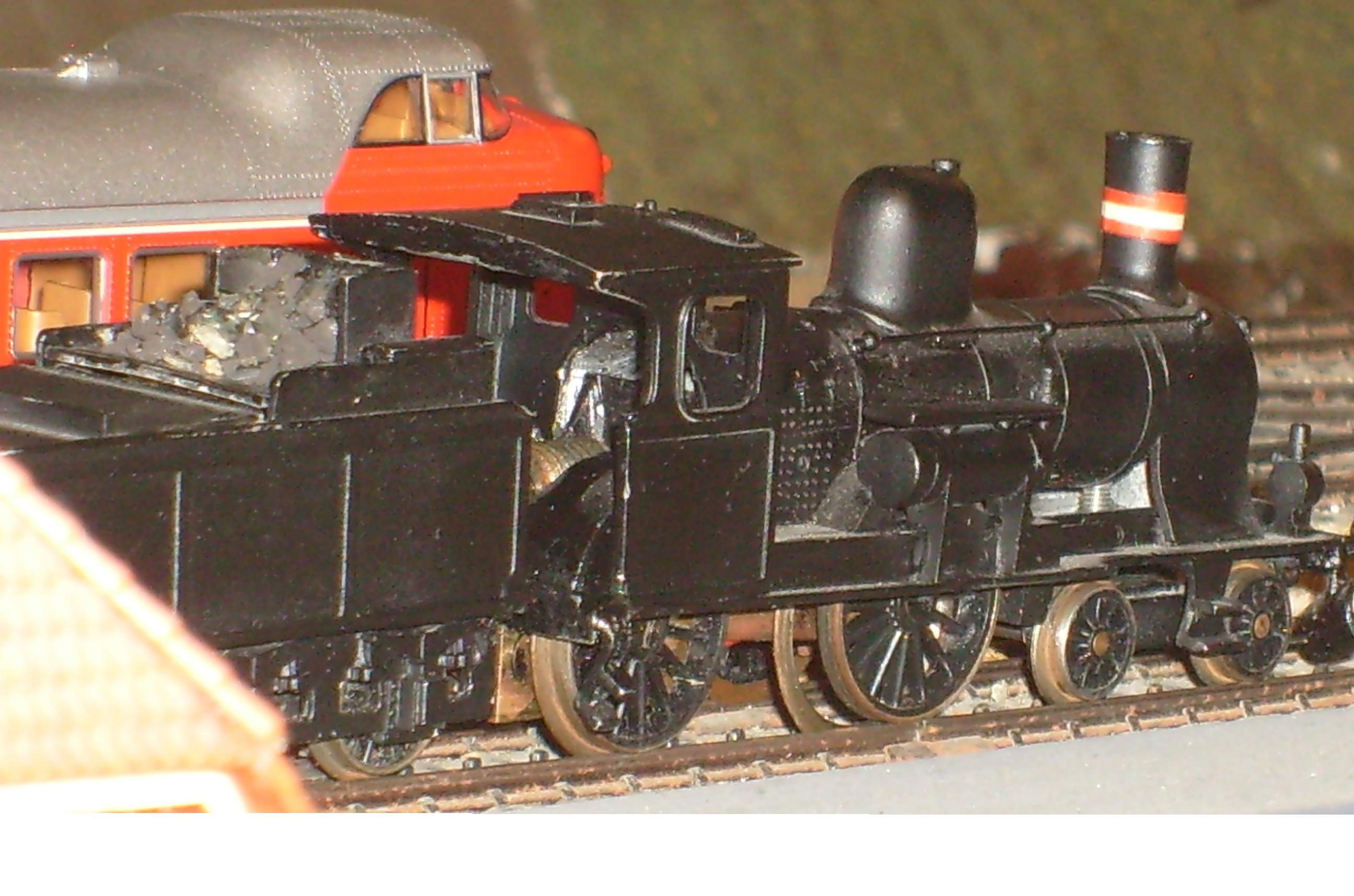

Jeg er også den lykkelige ejer af sådan en maskine. Den oprindelieg konstruktion er optisk rimelig pæn, men køreegenskaberne er ikke helt hvad man kan ønske.
Min er som oprindeligt til 2 skinne drift.

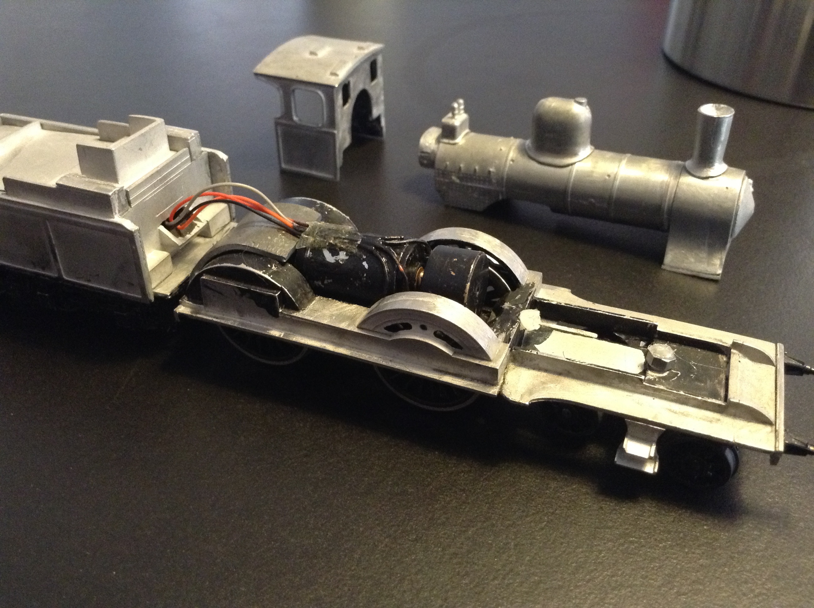

jeg har opdateret min med nye drivhjul fra Romford(Odense modeljernbanecenter), motorarrangementet er skrottet og et helt nyt tenderdrev fra Tikøb er anskaffet. Så er der monteret dekoder med lyd med højttaleren i tenderen - dekoder i kedlen. Så er den blevet fikset lidt op med nye snenæser fra Freja, førerrumsindretning og lys.
Det tager altså bare noget tid at lave.
Se vedheftede billede - før nye snenæser!

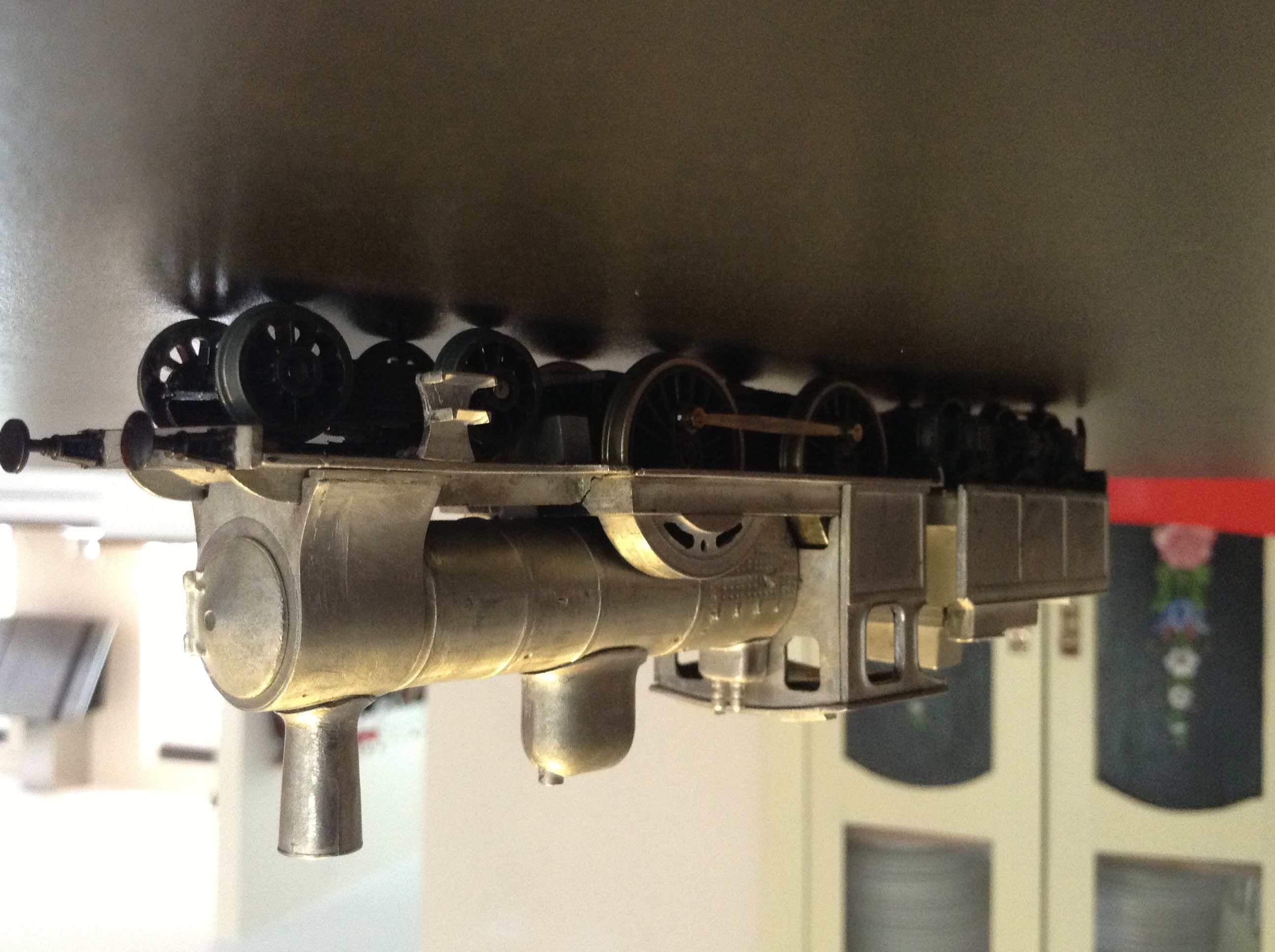

Hermed som lovet et billede af min Cmaskine. Og ja, det er tydeligvis samme model. Min er bare ikke nær så flot. Men det må jeg jo til at arbejde på :?
DSB C

Øhm, der mangler et billede.........

Ja. Billedet var for stort, så jeg måtte beskærer det. Men det burde være der nu :roll:

Hej, jo nu er det der. Er det bare mig, eller ser det ud som om hjulbandagen er faldet af !?

Jo. Der er røget en hjulbandage af. Det er derfor jeg skal skaffe nye drivhjul.
De ikke strømførende hjul er desuden meget rustne.
Og så kan maskinen kun kører fremad. Eller rettere kunne. For da hjulbandagen røg var det osse slut. :oops:
Baglæns går det slet ikke. Men jeg tror det er fordi "strømtråden" til det ene hjulpar på tenderen er faldet af !

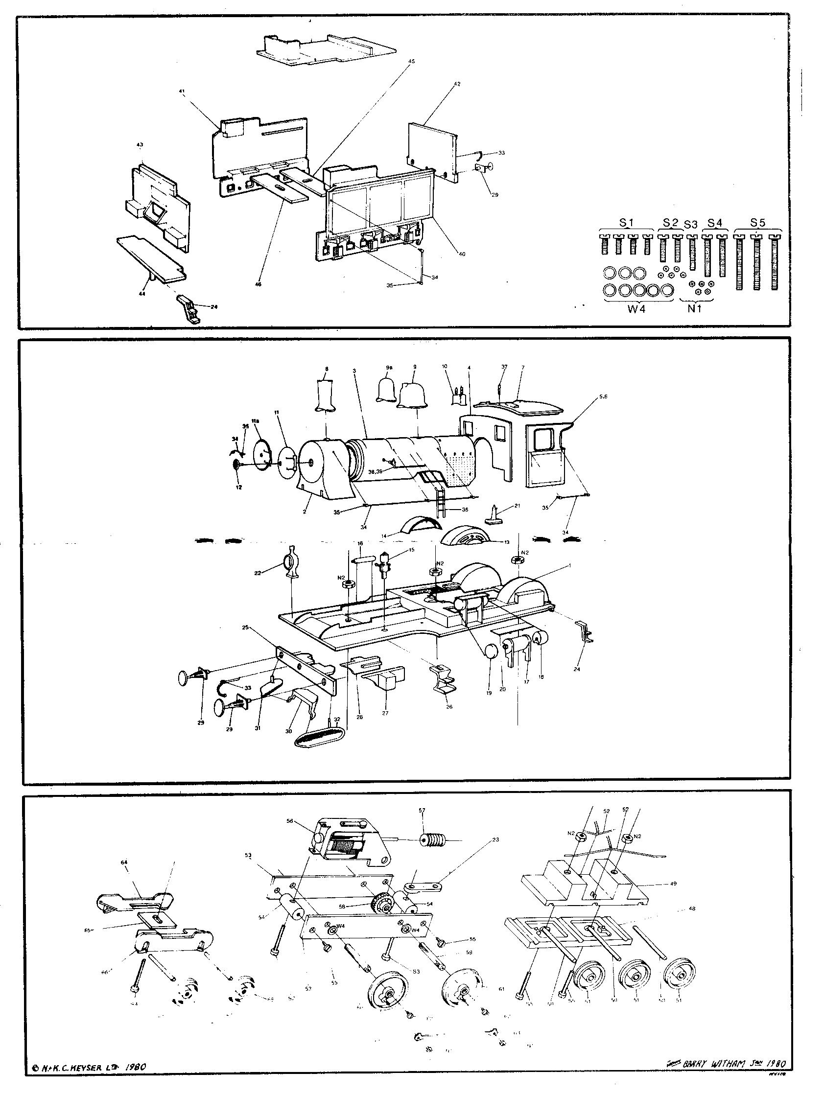

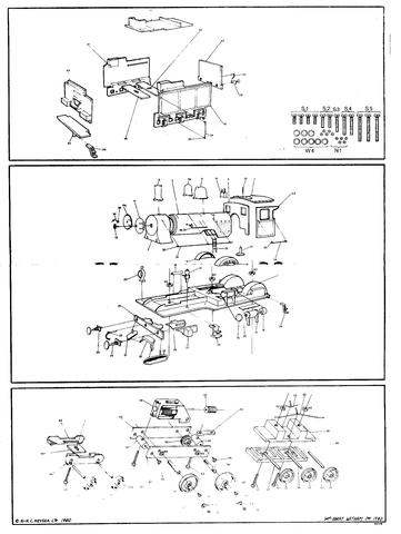

Her er en skanning af "byggevejlednings tegningen" af den nævnte model.
Jean
c-maskine scan

Tusind tak Jean
Det er jo lidt som at genfinde Titanic efter mange år !
Der er ingen vej ind i tenderen, uden brug af ultra vold
Selv om Du kalder dig Märklin fan er det jo jævnstrøms udgaven Du vedlægger tegninger til. Men vekselstrømsudgaven er jo næppe meget anderledes. Udover at der er en perfectomskifter gemt i tenderen.

Nu har jeg ikke lige stået med tenderen i hånden, men efter hvad tegningen viser kan man måske være heldig og få delene adskildt fra hinanden, ved med forsigtighed at save lige under tenderkassen. Er delene ikke samlet med yderligere overraskelser indeni, kan det måske lade sig gøre. Ellers må du jo under alle omstændigheder anskaffe en ny tender, hvis dy da ikke bygge den selv. Målene har du jo lige ved hånden...

Tenderen er ikke samlet som det var tiltænkt, så alle muligheder står åbne! Meningen var, at de 2 tværstykker skulle monteres med tilsvarende møtrikker - og i plast "undervognen" er der 2 huller til passende skruer.

Jeg købte selv et eksemplar af byggesættet dengang og lavede min egen ombygning til treskinnedrift, men jeg fik det aldrig til at køre ordentligt på Märklins M-skinner som jeg brugte dengang. Jeg har nu både købt tender, tenderdrev, ny overdel og Märklinhjul til lokomotivet hos Tikøb, så det bliver jo nærmest et helt nyt lokomotiv jeg får ud af det!

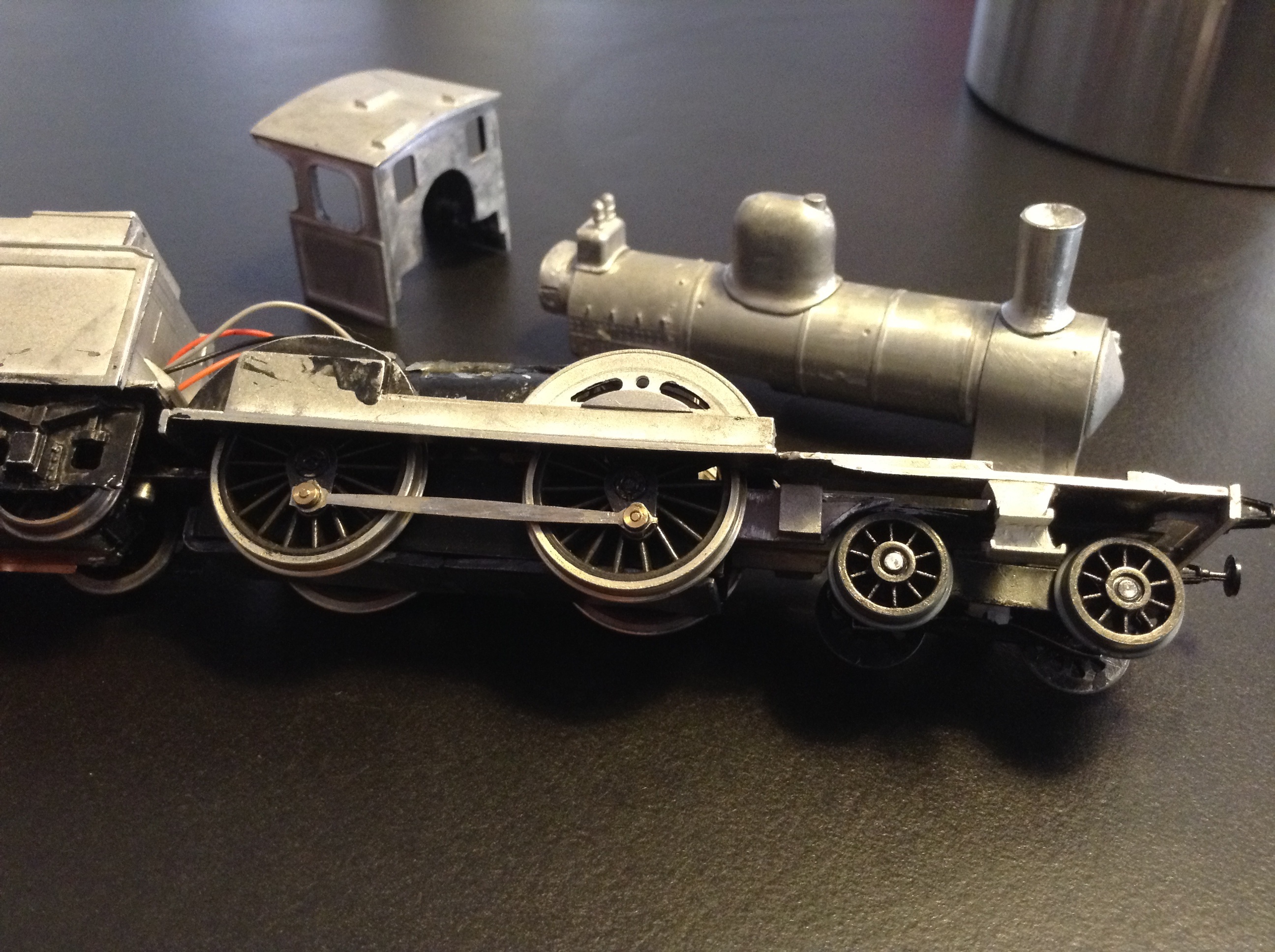

ja hjulkasserne er et kapitel for sig selv. jeg har simpelt hen "snydt" på den måde, at de bagerst hjulkasser har jeg simpelt hen udeladt. De er ret så meget gemt bag trykluftbeholderne alligevel.
Jeg har således nu fået en velkørende maskine. Den er jeg blevt glad for.
