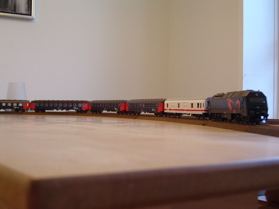

Når den snart længe ventede EA dukker op, skal den også have noget relevant at køre med udover de sædvanlige klapstammer (Bn-vogne).
I mit tilfælde kunne det være Skiløberen som den har set ud de sidste par år, EA + Dm + x-antal Bc-t. Bc-t vognene har vi fra Heljan eller Roco (som rettelig kun hedder Bc). Så er der pakvognen tilbage, men den har jeg ikke fundet nogen steder fra, men til gengæld er der flere fabrikanter som laver vogne, der er tæt på forbilledet, så en simpel ombygning burde være mulig.
Det er denne ombygning jeg vil skrive lidt om i denne tråd, men først lidt mere info.

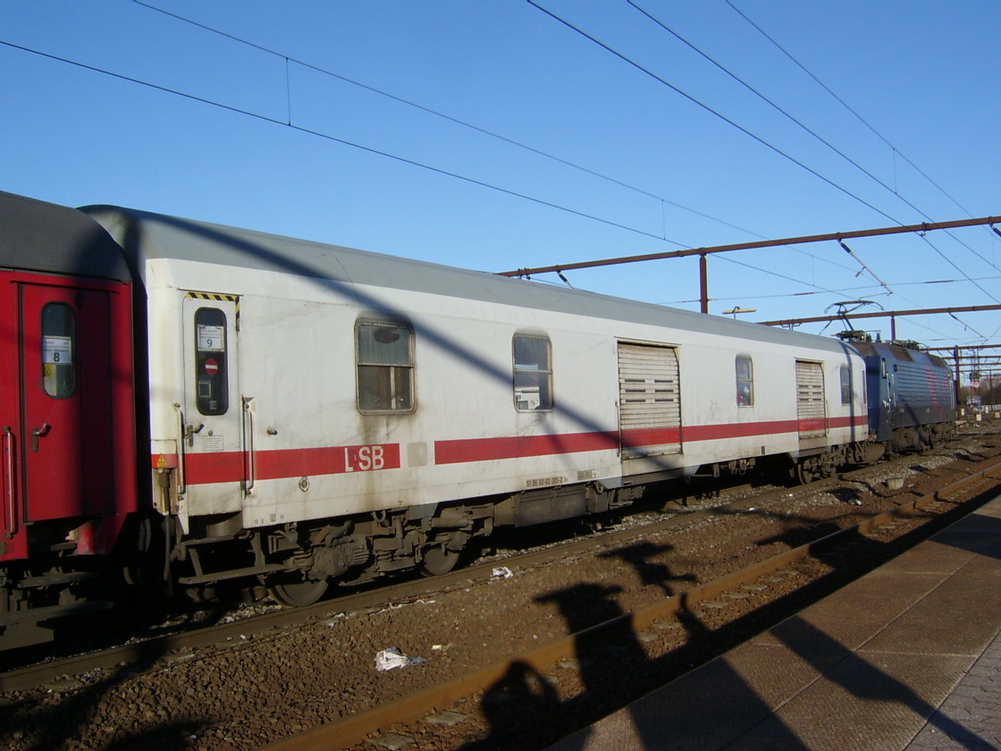

For lige at præcisere hvad det er for en Dm, har jeg vedhæftet et billede fra denne sæsons Skiløber. Vognen er købt brugt fra DB og bærer stadig DB´s farver. Hos DB hed vognen Dmd, men hos DSB kom den altså til at hedde Dm i lighed med alle tidligere pakvogne.

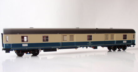

Til min ombygning har jeg valgt en Roco 45241, en pakvogn i længdeskala 1:100. Vognen kan også fås i 1:87, men min skal køre sammen med Roco´s Bc-vogne, der også lider af en underlig skala i længden.
Den største forskel mellem forbilledet og min valgte model er, at Roco´s har døre i begge ender, Dm har kun i den ene ende, og så antallet af huller i rulleportene. Vinduer og deres placering passer. Bemærk at der sidder et vindue mere i den ene side i forhold til den anden side.

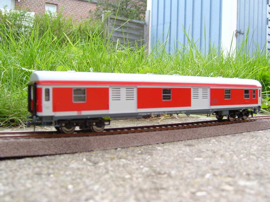

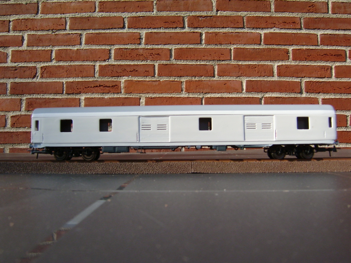

Næste skridt er spartling og slibning i den ende af vognen, hvor der ikke skal være dør. Undervognen skal også have en tur, men mere om den senere.
Fra Roco´s side er der imiteret greb ved dørene og rulleportene som en forhøjning på vognkassen. Dem har jeg slebet helt ned og i stedet lavet en lille fordybning med Dremelen. Tanken er at lave nogle nye greb med pianotråd.
Under den dør, som nu ikke er der mere, er der et lille hul som skal fyldes ud. Det kan være lidt svært at se på billedet, men det er der.

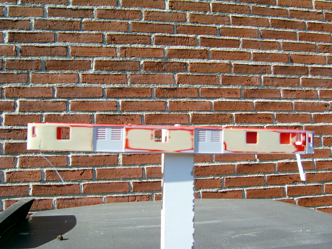

Så er den ene side blevet malet. At jeg kun har malet den ene side skyldes, at det er første gang jeg prøver at male 2 farver op ad hinanden, så det var noget med at dække af. Hvad jeg så måtte lave af fejl på den ene side, kan jeg vel undgå på den anden.
Jeg var inde i den nærmeste Panduro Hobby og spørge efter noget afdækningstape til modelbyg, men det de havde, var i mine øjne almindelig malertape. Jeg prøvede det nu alligevel, men resultatet kunne godt være bedre. Kanten mellem den røde streg og det hvide er ikke så skarp, som jeg havde ventet, så det bliver nok en ommer. Hvad bruger I andre af tape og hvor fås det :?:
Resultatet kan ses her under. Den kvikke har nok bemærket, at jeg ikke har gjort noget ved de overflødige huller i rulleportene. Dertil mente jeg, at det ville være for besværdligt, uden at komme til at spartle rillerne i portene.

Spændende at følge udviklingen af din ombygning!
Hvad afmaskning angår, har jeg selv med et vist held forsøgt mig med "englehud", tegnetape fra Scotch, som jeg har ladet overlappe en smule og derefter med blød hånd skåret det overlappende af med en skalpel. Englehuden er nem at få til at klæbe helt tæt, og den lille rende after skalpellen kan i et vist omfang opsuge overskydende maling. Men her er småt godt! Og øvelse gør og alt det der!
Skulle du alligevel ikke vove det ene øje og lukke de overflødige vinduer i dørene?

"Cargoman" skrev:
Hvad bruger I andre af tape og hvor fås det :?: .
Hej Cargoman
Spændene sag du har gang i
Jeg bruger normalt TAMIYA´s afdækningstape, det fås i forskellige bredder,
kan fås i hobbybutikker hvor de sælger modelbyggesæt (f.eks. biler 1:24)
skal man lave en afdæknink der buer, er det det eneste der virker.
Jeg tror faktisk godt du kan lukke de huller, de huller du skal beholde, skal beskyttes med tape ( faktisk som når man maler Wink )
god fornøjelse med byggeriet

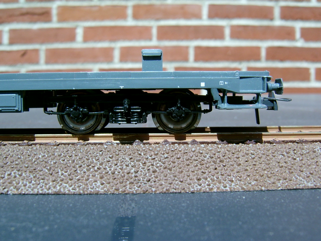

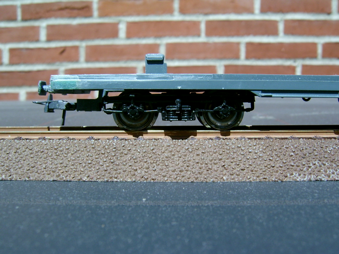

Imens kan jeg vise et enkelt billede af undervognen. Eneste ændring på den er et trin, som er skåret af i den ende, hvor døren er blændet. Tilbage var så et hul, som er fyldt ud. Jeg poster også lige et billede af den anden ende af vognen, hvor trinet beholdes, bare til sammenligning.
Undervogn uden trin
Undervogn med trin

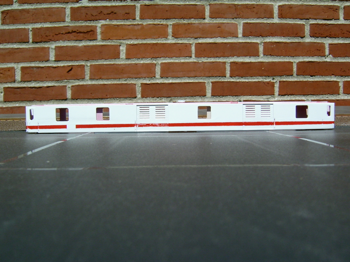

Så er der lidt nyt igen. Som skrevet i sidste indlæg, har jeg lukket de øverste huller i rulleportene. Det var ikke nemt, da hullerne også udgør den del af rulleportene, som forestiller rillerne mellem lamellerne. Det betød, at jeg måtte genskabe rillerne igen, da spartelmassen fra hullerne selvføgelig også satte sig i rillerne. I bagklogskabens lys burde jeg nok have presset spartelmassen i hullerne fra indersiden i stedet for fra ydersiden. Det havde mindsket arbejdet med rillerne væsentligt.
Og så var der det med tapen. Jeg fandt noget Tesa Precision i byggemarkedet. Det giver den skarphed i kanterne som jeg ønskede. Indtil videre er det prøvet på den nederste del af taget. Denne del var rød, men skal være hvid i lighed med resten af vognen.
Som det ses på billedet har hele vognen fået en ny gang maling, og p.t. er jeg i gang med at genskabe den røde streg hen ad vognsiden. Her udover skal undervognen have en gang sort. Mere følger senere.

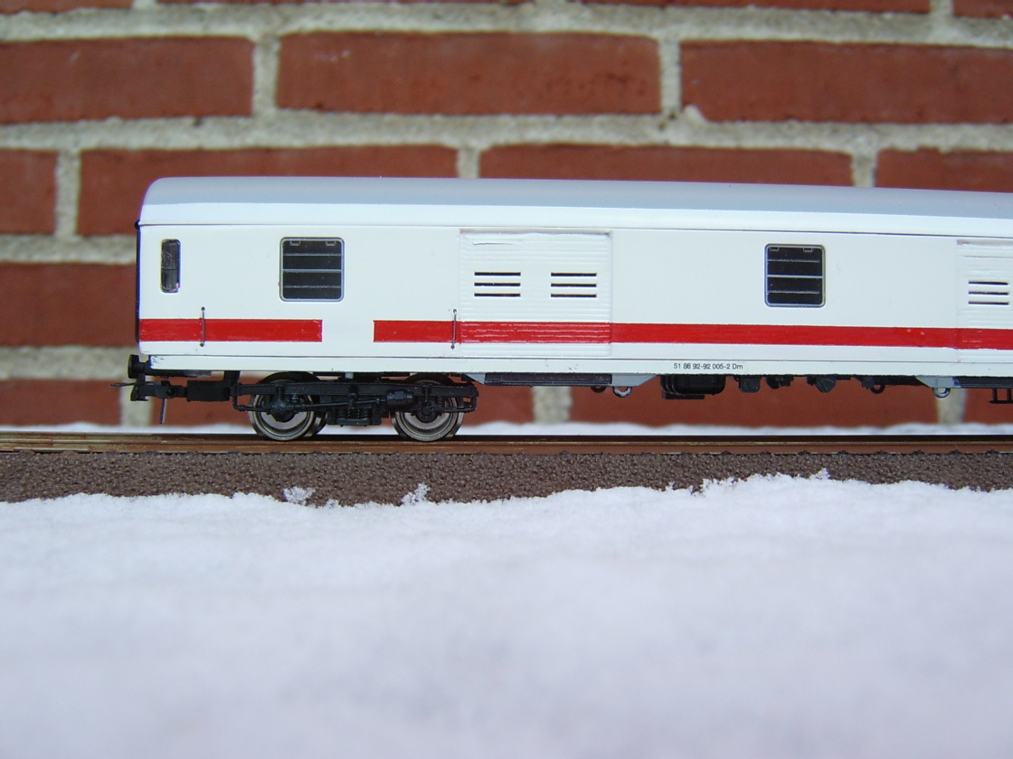

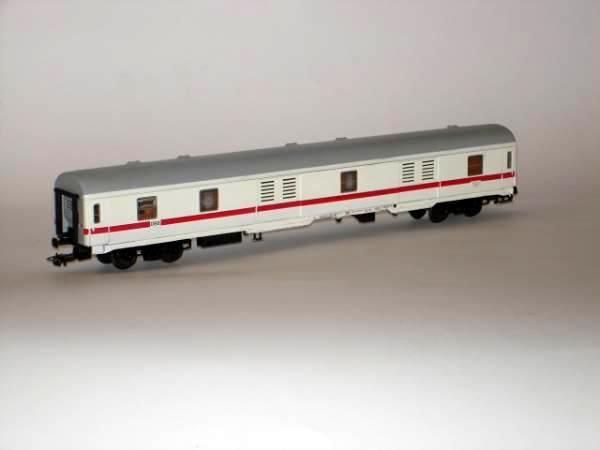

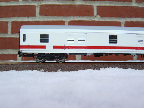

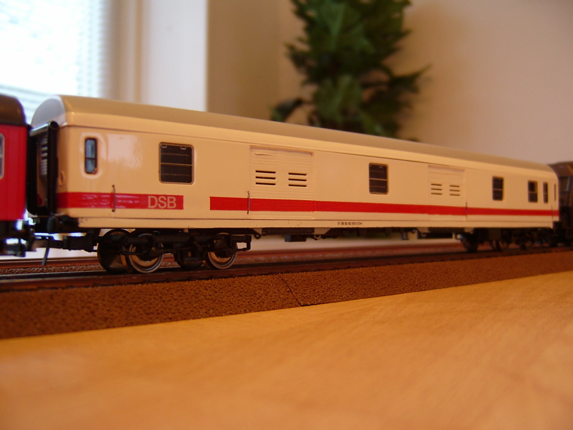

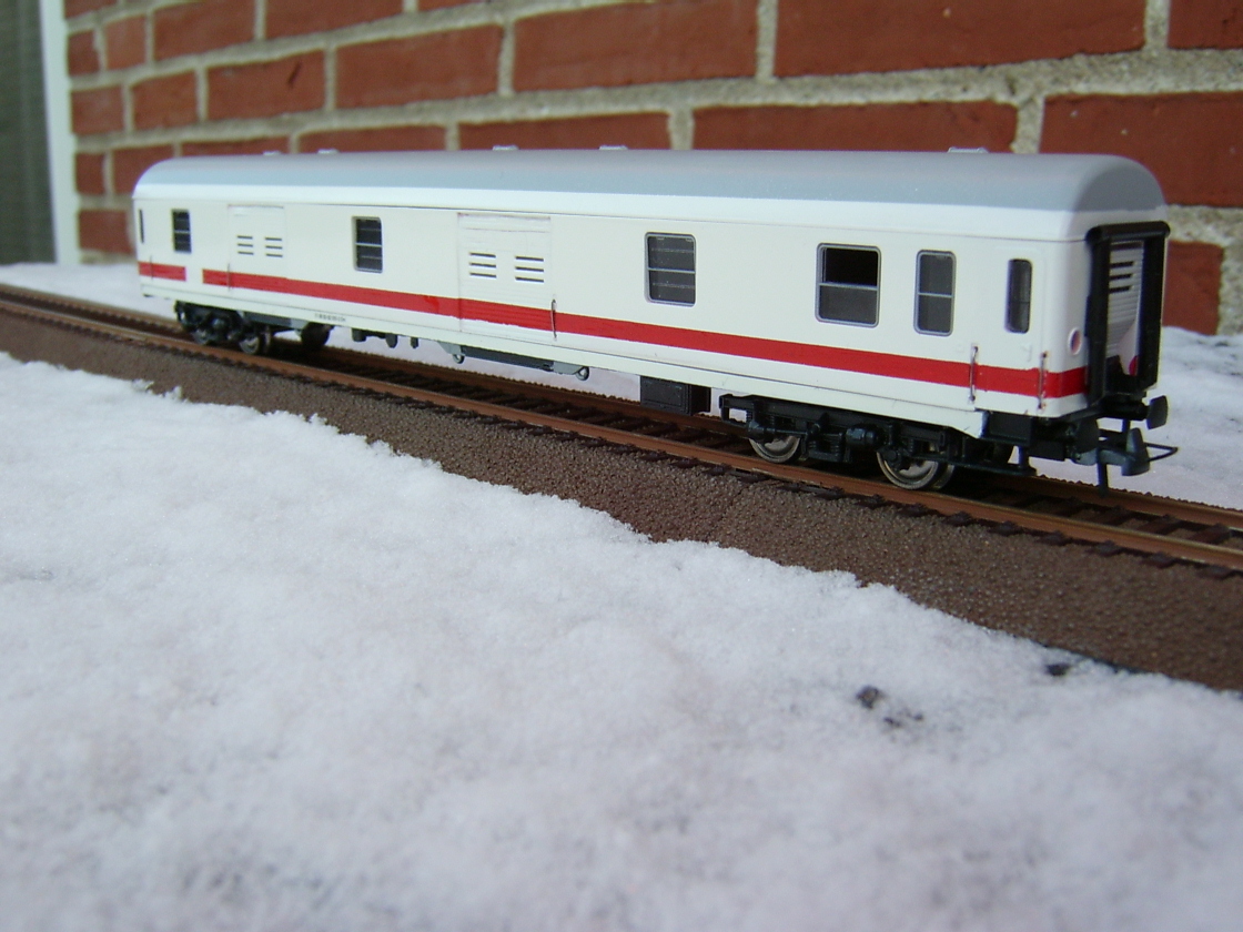

Så er vognen langt om længe blevet færdig. Hele vognkassen er blevet slebet og malet om. Den røde streg er selvfølgelig også blevet malet om, og her er forskellen tydelig mellem det almindelige malertape jeg brugte i første forsøg, og så det andet jeg har brugt nu; Tesa Precision. Undervognen har fået en gang sort. Bemærk at trinene under rulleportene skal være grå på den trekantede del. Billedet viser mere end ord kan forklare. De imiterede håndgreb er som tidligere nævnt erstattet med pianotråd. Endelig er der kommet nummer og litra på.
På den virkelige Dm blev DB-logoet fjernet og et "DSB" blev placeret på den røde streg. Dette "DSB" forsvandt mere eller mindre ret hurtigt, så den detalje er ikke tilføjet på min model.
Så venter vi bare på den rette trækkraft.

Det er blevet en flot vogn du har lavet, jeg tror nu nok jeg havde sat DSB på den røde linie
"Cargoman" skrev:
Nej, Dm i sne har noget med danmarksmesterskaberne i skiløb at gøre.
Laughing out loud Laughing out loud

Det ser rigtig godt ud. Cool
Hilsen Erik, My 1 2 87.dk
Indlæg: 2.286
"Cargoman" skrev:
På den virkelige Dm blev DB-logoet fjernet og et "DSB" blev placeret på den røde streg. Dette "DSB" forsvandt mere eller mindre ret hurtigt, så den detalje er ikke tilføjet på min model.Så venter vi bare på den rette trækkraft.
Meget flot Smile
1:1 billede, marts 2007:
http://www.kvv73.dk/Billedserie/2007-03_DSB_Skiloeberen/2007-03-02_DSB_S...
Cargoman
Indlæg: 508

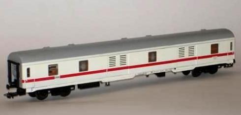

Okey, folket har talt, så der er kommet DSB-mærker på vognen.
Det kan i øvrigt tilføjes at DSB har sat nye hele bogstaver på igen.
Et par Bc-vogne fik også en omlitrering/numerering til Bc-t ved samme lejlighed.
Og så er det blevet helt korrekt, at bruge ME som trækkraft Arrow http://www.tog-sim.dk/index.php?name=PNphpBB2&file=download&id=5309
