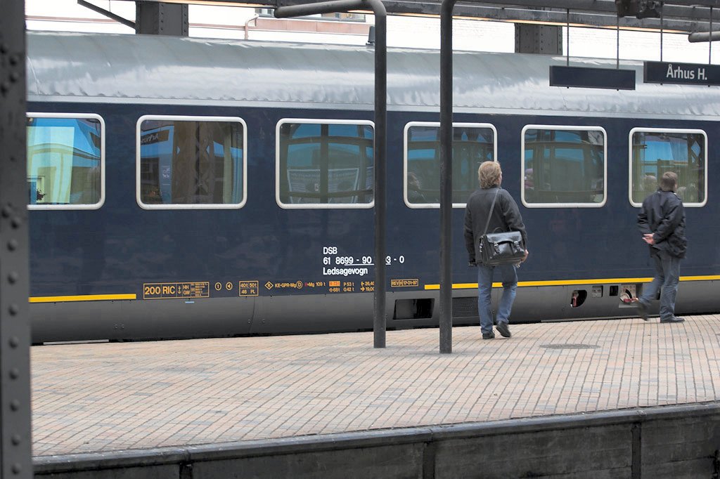

Er der nogen der ved hvad litra nr. er på den ledsager vogn til S1 ????? og den skulle være malet brun (Ral 3005) magen til S1.
Kim
tybalt
It-projektleder
Indlæg: 999
Jeg går ud fra at du mener den ombyggede tysker Bmpz?
Kørte først som konferencevogn, derefter som målevogn som 61 86 99-90 003 og derefter som ledsagevogn WRm 603. Jeg har aldrig set billeder af den som andet end rød og blå/gule stafferinger. Det kunne være spændende hvis der er nogen der har fotos af det.
Du få lige noget billeddokumentation:

Hej igen
Ja så er jeg tilbage igen ved det S1 ombygning !! Men jeg er kommet i tvivl om farven på taget af de vogne !! De ombygninger jeg har set er det som om man har valgt en brunlig farve men ser jeg fotos at de vogne er det mere over i den grå farve !! Hvad er det rigtige code til de tage på ledsagervognen og S1 ??
Er der nogen der ved det ????
Forholder det sådanne at den blå ledsager vogn er blevet malet om til brun (Ral 3005 ) ??
Kim
Ja. Den fik ny kulør i løbet af 2010 Arrow http://www.tog-sim.dk/forum/showphoto.php?id=5812

"kifa" skrev:
Hej igenJa så er jeg tilbage igen ved det S1 ombygning !! Men jeg er kommet i tvivl om farven på taget af de vogne !! De ombygninger jeg har set er det som om man har valgt en brunlig farve men ser jeg fotos at de vogne er det mere over i den grå farve !! Hvad er det rigtige code til de tage på ledsagervognen og S1 ?? Er der nogen der ved det ????Forholder det sådanne at den blå ledsager vogn er blevet malet om til brun (Ral 3005 ) ??
Taget er brunsort, undervognen umbra og siderne vinrøde. De korrekte farver incl. RAL betegnelser fremgår her:
http://www.kvv73.dk/Danskimodel/Dansk_modeljernbane_danske_Farver.htm
