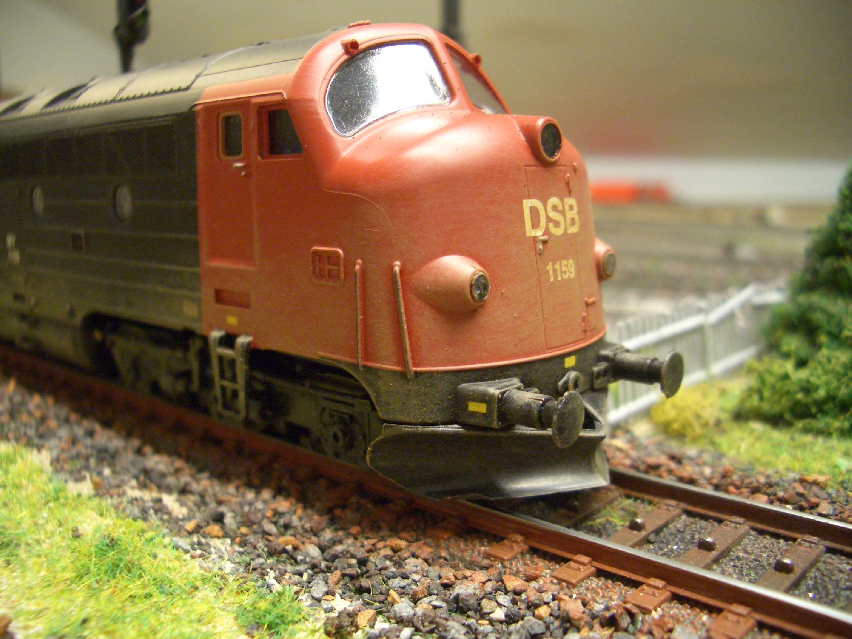

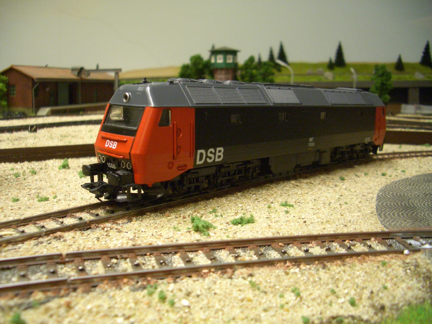

Jeg bruger også C-Skinner, så jeg bruger masser af ballast for at skjule dem. Som herunder feks. et billede med sten og et med sand/grus
Jeg bruger ikke sprittricket, men blandingen af 3/4 vand + 1/4 hvid lim + en sjat afspændingsmiddel fra opvaskemaskinen. Jeg synes afspændingsmiddel virker bedre og skummer mindre end sulfo, men det er blot min personlige mening.
Billede 041
Billede 032
