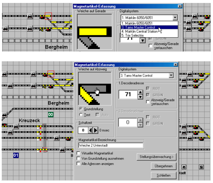

hmmm ok skal prøve at forklarer mit problem. ved ikke hvordan jeg skal adressere mine skiftespor i win.digipet, da decoderne i sporskiftene har 10 dip swits, men programmet opererer kun med 8

Decoder i mine sporskift er Märklin 74460, magnet 74490, mit udstyr er trafo 6002 control-unit 6021 control 80f 6036 interface 6051. alt samment Märklin, og c skinner.
Pc program er Win-Digipet 8.0. har koblet det hele op til min bærbare pc. og fulgt den tyske instruktion til punkt og prikke, men ingen reaktion. måske mangler jeg noget mere udstyr før det kan fungerer. Kan godt køre det digitalt uden pc, men har ikke Märklin 6040, derfor ville jeg gerne koble det op til pc, og kontrollerer magnetartikler den vej, men der er det så mit ene spørgsmål kommer hvordan kan jeg adressere sporskiftene når der kun er 8 dip-swits i programmet,, men 10 i sporskifte-decoderne.

Du har denne dekoder:
http://www.digitaltog.dk/Digital/Maerklin/Maerklin_C-sporskifte.pdf
Du skal sætte adressen i dekoderen jf. den medfølgende tabel. I WinDigipet vælger du samme adresse uden at skele til antallet af dip-switch.

jo-eh tak, ville jeg gerne,,, men nu er det altså det, at sporskifte f.eks 1 skal dip-swits 9 og 10 være on, men 9 og 10 findes ikke i win-digipet, der er der kun 8 muligheder
Renè
Der svjv er kun vist DIP switche, hvis du har valgt K83. Og bruger du den der passer under C-sporskiftene, er det et forkert valg.
En K83 indeholder elektronik til at drive 4 sporskiftere, den til C-skinnerne har kun til 1 skifte.

Så var det lige jeg faldt af vognen, det var for en lægmand som mig, "kinesisk" 4 sporskife øhhh..... sporskiftene fungerer perfekt når jeg bruger den mobile station 6065
Renè
Hvad gør du i windigipet?
Så vidt jeg kan se, vælger du Märklin 6051 som digitalsystem og dernæst sætter adressen nedenunder. Adressen er den du sætter med dip-switche på selve sporskiftedekoderen.

hmmmm,,,, nej funker ikke,,, tror jeg vil spørge på en helt anden måde,, i kan se højere oppe denne dialog, hvad jeg har af udstyr, hvad mangler jeg mere, for at kunne etablerer en fuld digital togbane??, har nu købt jeg ved ikke hvor meget forskelligt, som ikke kan bruges. Har en rimelig stor togbane som analogt er bygget op af k-skinner. holder nu på at udbygge en ny bane, med c-skinner, som skal samkører med den gamle bane,. Analogt har jeg ingen problemer, men nu vil jeg gerne gøre det hele digitalt, dette kan jeg saktens gøre, ved at koble mobil styrerenhed ind på systemet,, men vil gerne styrer banen digitalt over en pc, med software WinDigipet 8.0. Jeg har læst næsten hele internettet og forstår ikke alle de fagudtryk, (tilbagemedingsmodul, bremsemodul, IB, interstellar facekonfiguration, o.s.v.) vil nu bare gerne vide, hvad skal jeg bruge. er den nogen herinde som kan forklare mig lidt om dette "på dansk", ville jeg være utrolig taknemmelig, kan da også kontaktes på min e-mail. jeg har ikke brug for nogen udskrifter fra de danske netsider, da jeg allerede har gennemlæst dem, ude at forstå noget alligevel, eller finde noget jeg har brug for.
