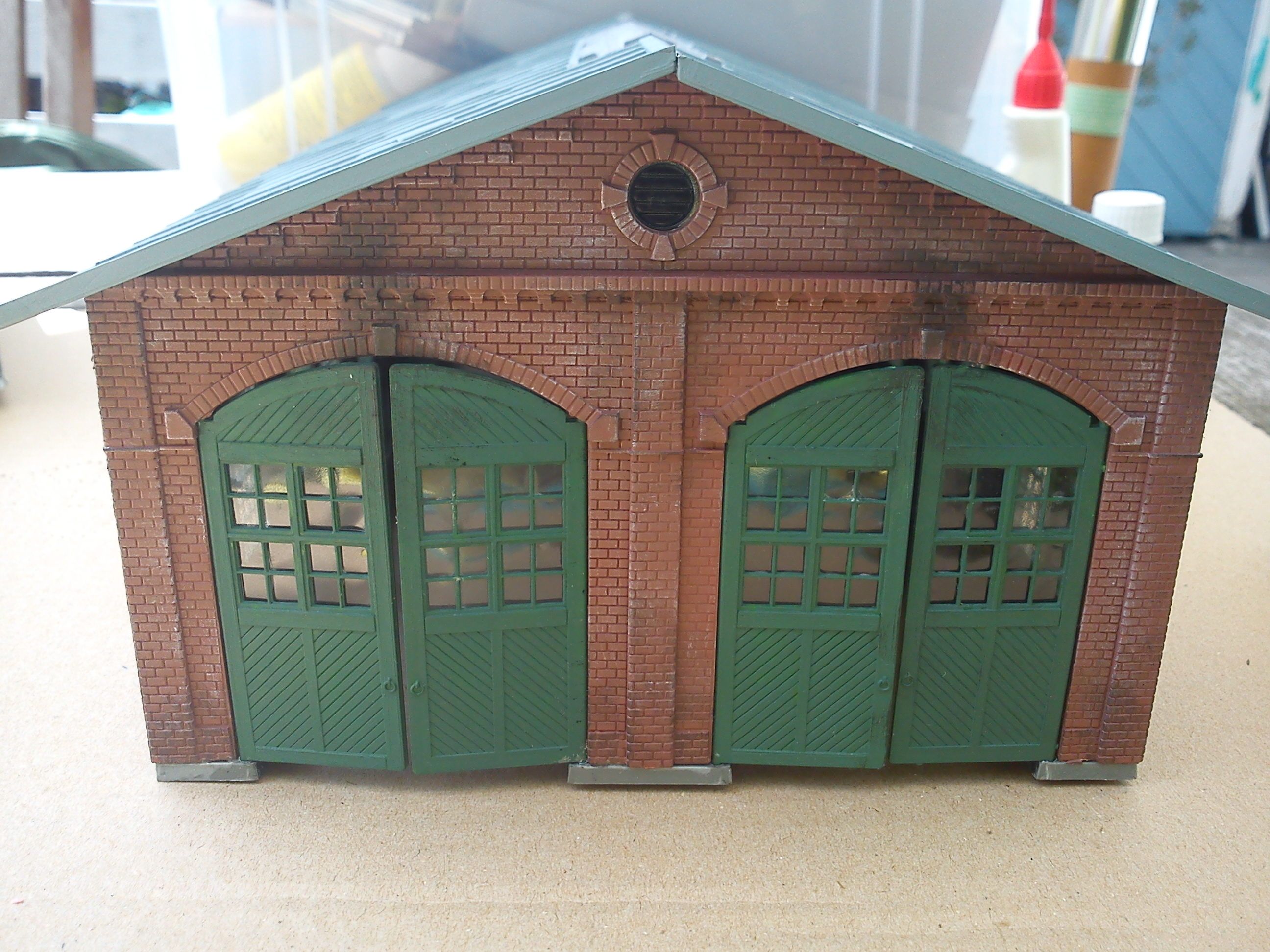

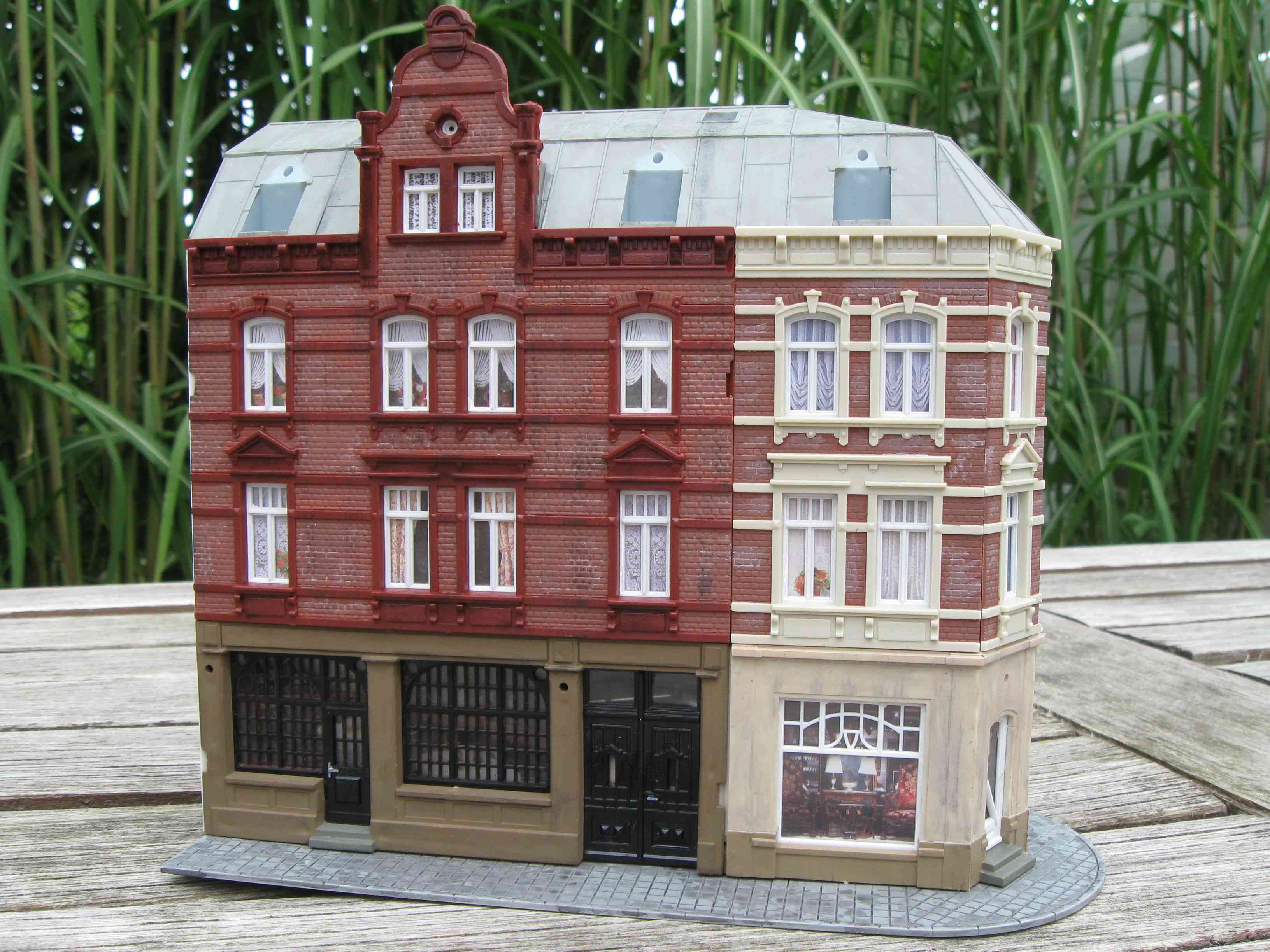

Jeg skal love for at det der med at "vaske" bygninger i maling gør underværker:
Delene er siderne til auhagens Bahnhof Neupreussen. I betragtning af at det er den første bygning jeg har "vasket", syntes jeg selv det faktisk er rimelig okay, men hvad syntes i andre så om mit arbejde? Smile
Jens

vask:
tager de forskellige plastikdele og pensler dem med terpentin
nogen gange også med snavset ( penselrensning ) terpentin
venter lidt og tørre så af med køkkenrulle
så lysner plastiken i forskellige nuancer - som D804 viser på sit foto
det kan man så gentage forskellige steder på facader og tage
så er det svineriet : min måde
dypper penslen i fx grå maling - ned i terpentin
og pensler så facaden - måske også taget
gerne så det løber - tørre så af - så har det spredt sig ujævnt
og mattet - samt lagt sig i fugerne
dernæst med en lidt stiv pensel pletmaler jeg rundt omkring på facade
og hvor det der nu skal være noget nuance - det være sig fx ved røde sten -
brunt, mørkerødt, gråt, sort osv - dernæst pensler jeg igen med en terpentinpensel
og farverne vil så blande sig - her skal man så være lidt varsom med at lade det løbe
pga fugerne - dernæst også med en stiv pensel - ikke for meget malling - igen pletmale
hvor man nu synes der skal være nogen mørkere sten -
når jeg skriver pletmaler - bruger jeg mange gange siden af penslen eller en klippet
pensel
laver ligesom en malerpalet med flere forskellige farver og er ikke så bange
for at blande farverne og lade det være sådan lidt tilfældigt
lidt svært at forklare - men man må prøve sig lidt frem
også huske på at hvis man vil stribe - som der er rendt vand eller andet ned -
at gører det i retning nedad
men det er sådan set hvad min "opskrift" går ud på
andre metoder med pulver og sprøjter er garanteret lige så gode - men
nu er jeg blevet vant til pensler - så det bruger jeg
en anden ting er også at man kan terpentisere løbende og tørrer
en lidt bavlet opskrift - men håber det måske kan bruges
henning h087

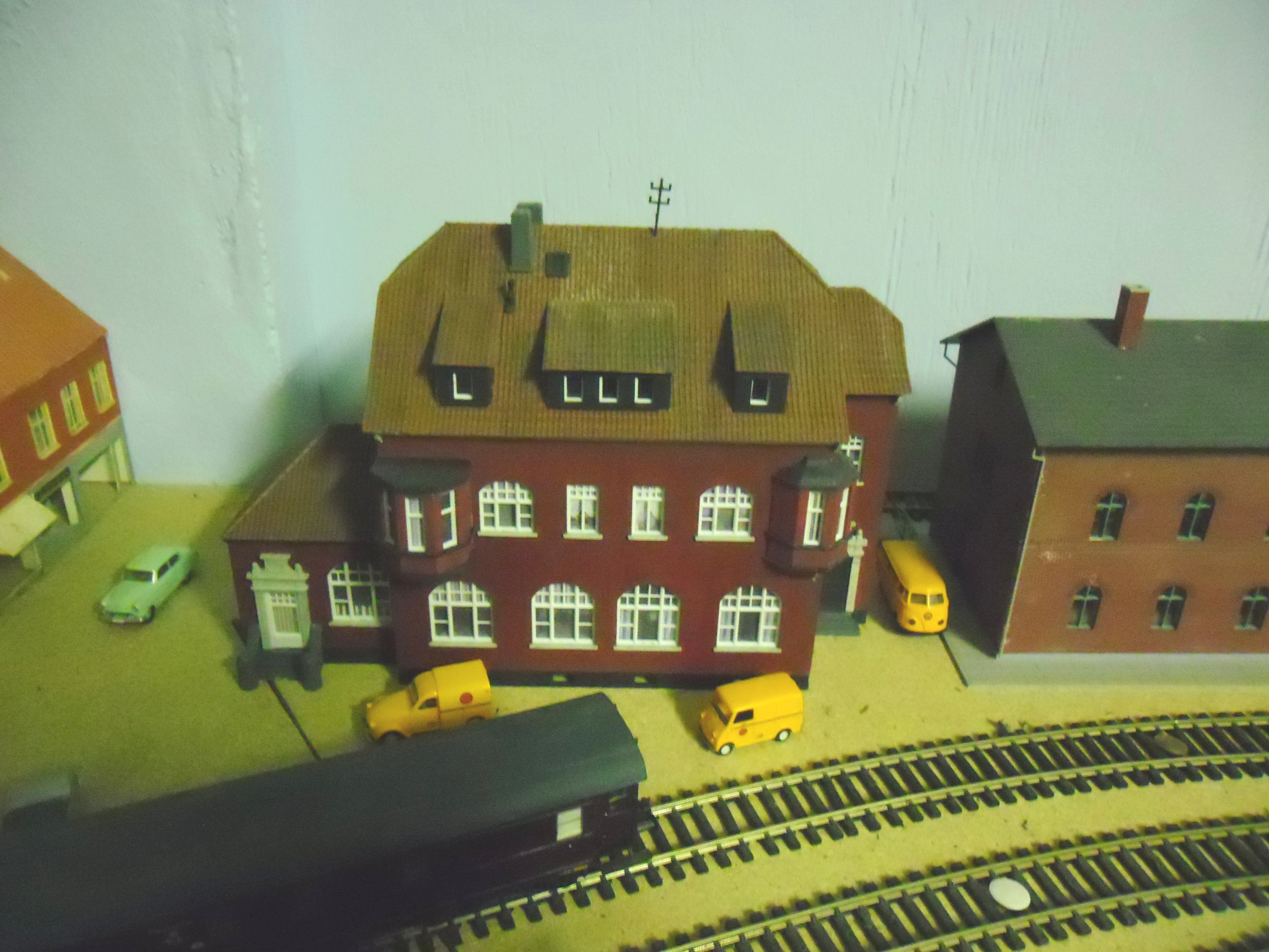

hvis du kigger på nogle af de foto jeg har lagt ind af KMK Obelhavn/Aarhus
er mange af husene patineret på¨denne måde -
det røde posthus til højre for stationen var et gult posthus fra Kibri og ved
siden af er det Skælskør posthus fra Heljan

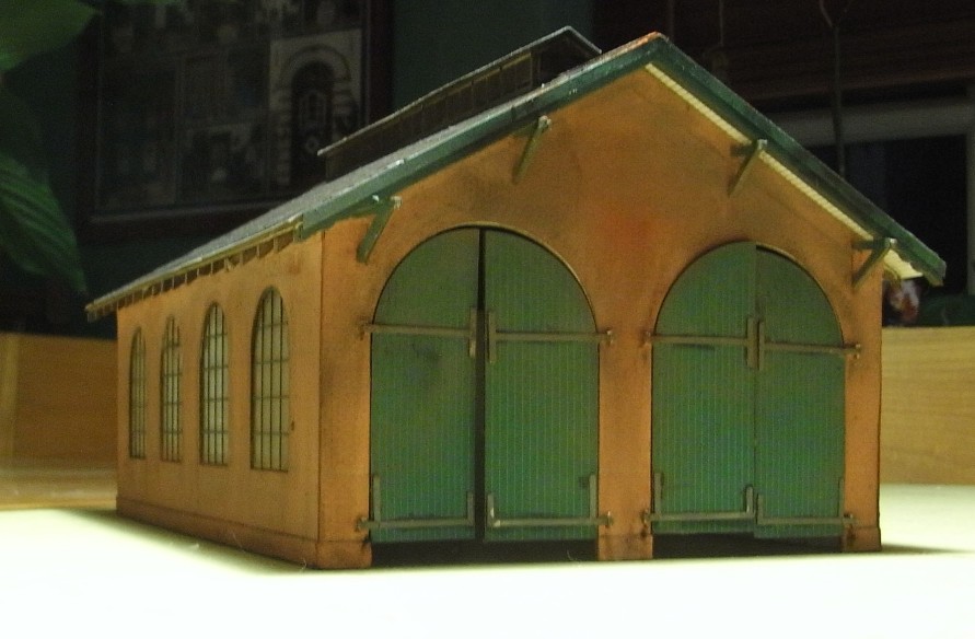

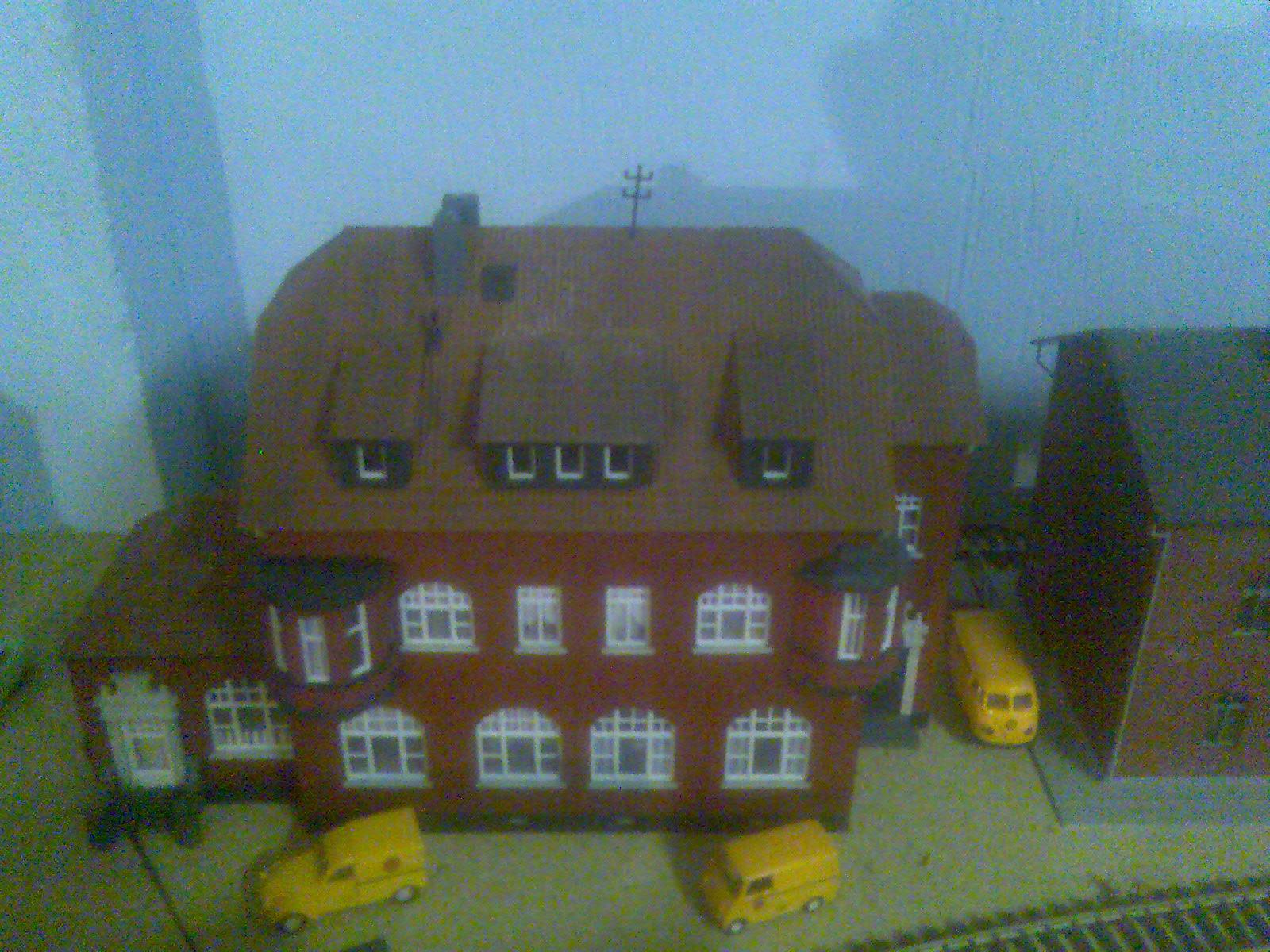

her et par foto af omtalte bygninger i det tidligere indlæg
svinet på omtalte metode - der mangler dog lidt hist og pist
taget med telefon
henning h087

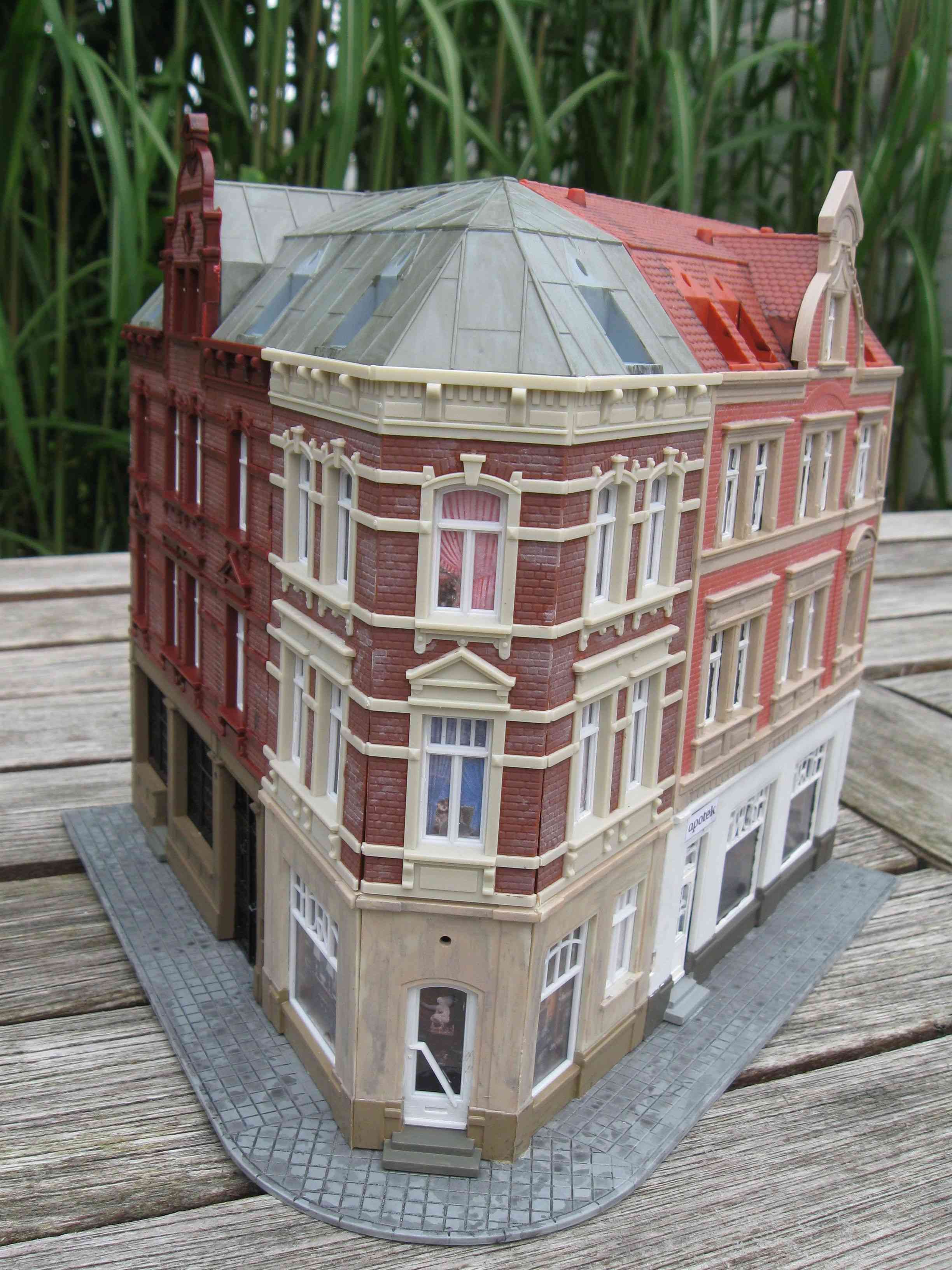

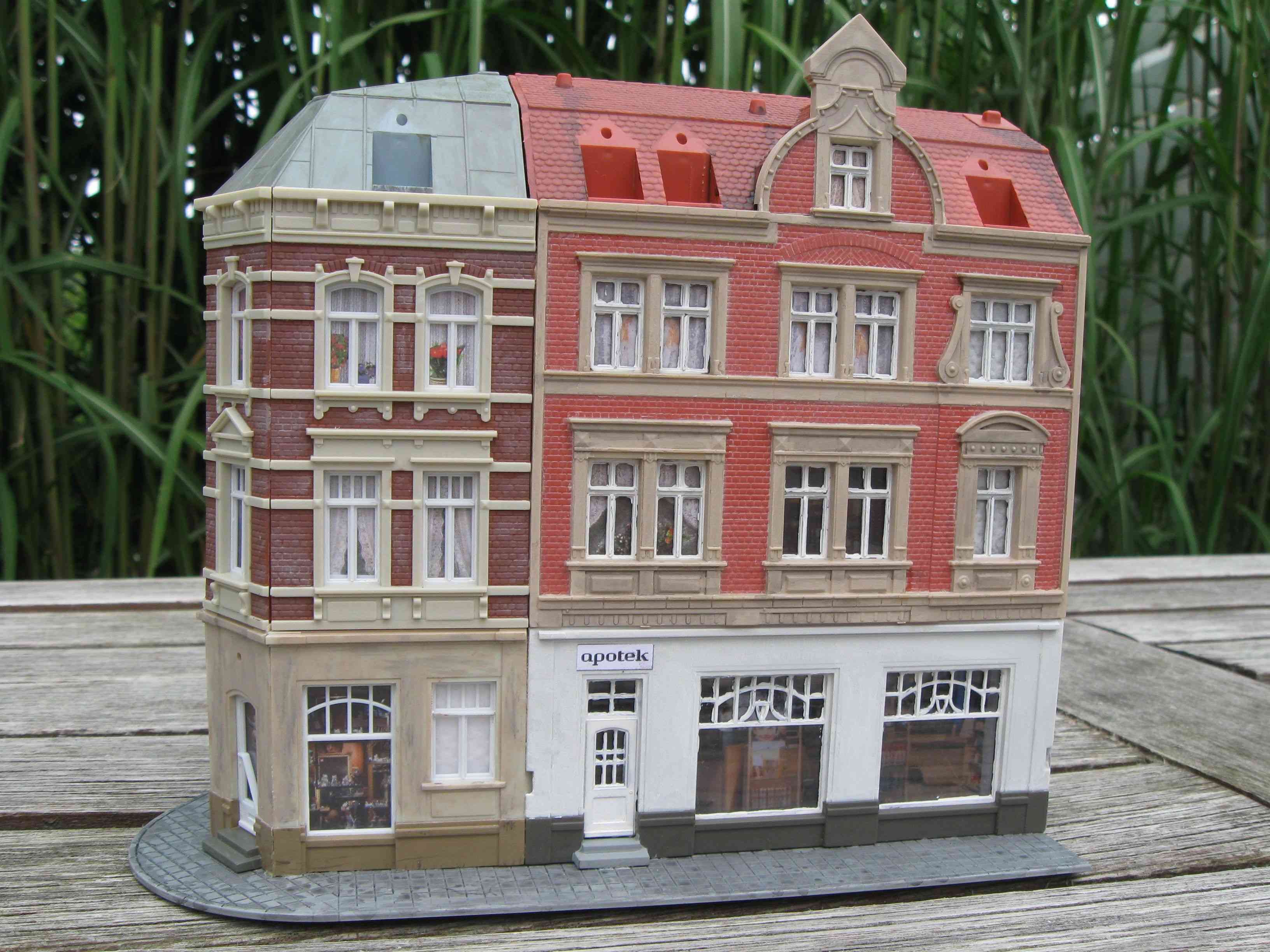

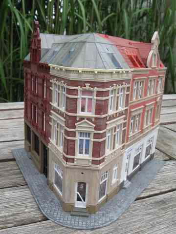

Så har jeg leget lidt mere med maling. Det går i øjeblikket ud over et Kibri byggesæt.
Der mangler stadig en masse detaljer, men disse byggesæt kan klikkes sammen, så det er meget fristende at prøvesamle! Men det giver nogle spøjse sprækker...
Henrik - der godt ved at han har meget at lære endnu, så bare kom med nogle gode råd!

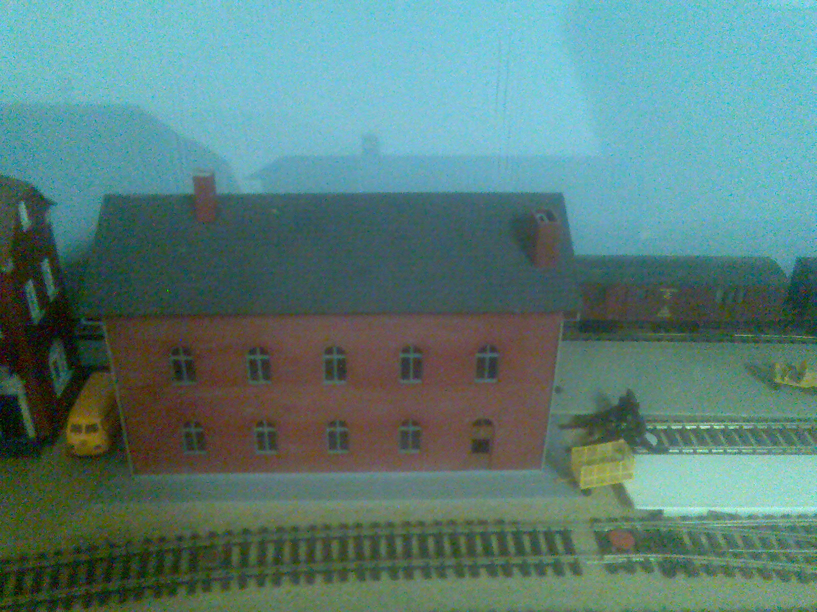

og så skylder jeg vist også et bedre foto af posthuset fra et tidligere indlæg
