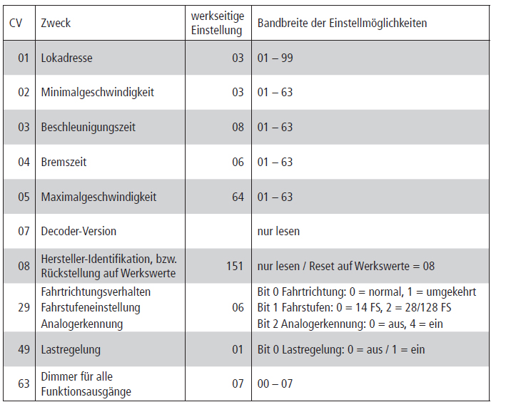

Møtrik
Indlæg: 619
du skal nok ikke regen med flere funktioner end dem her.
så jo dem kan godt dimme udgangene, bare alle på en gang.
10746
