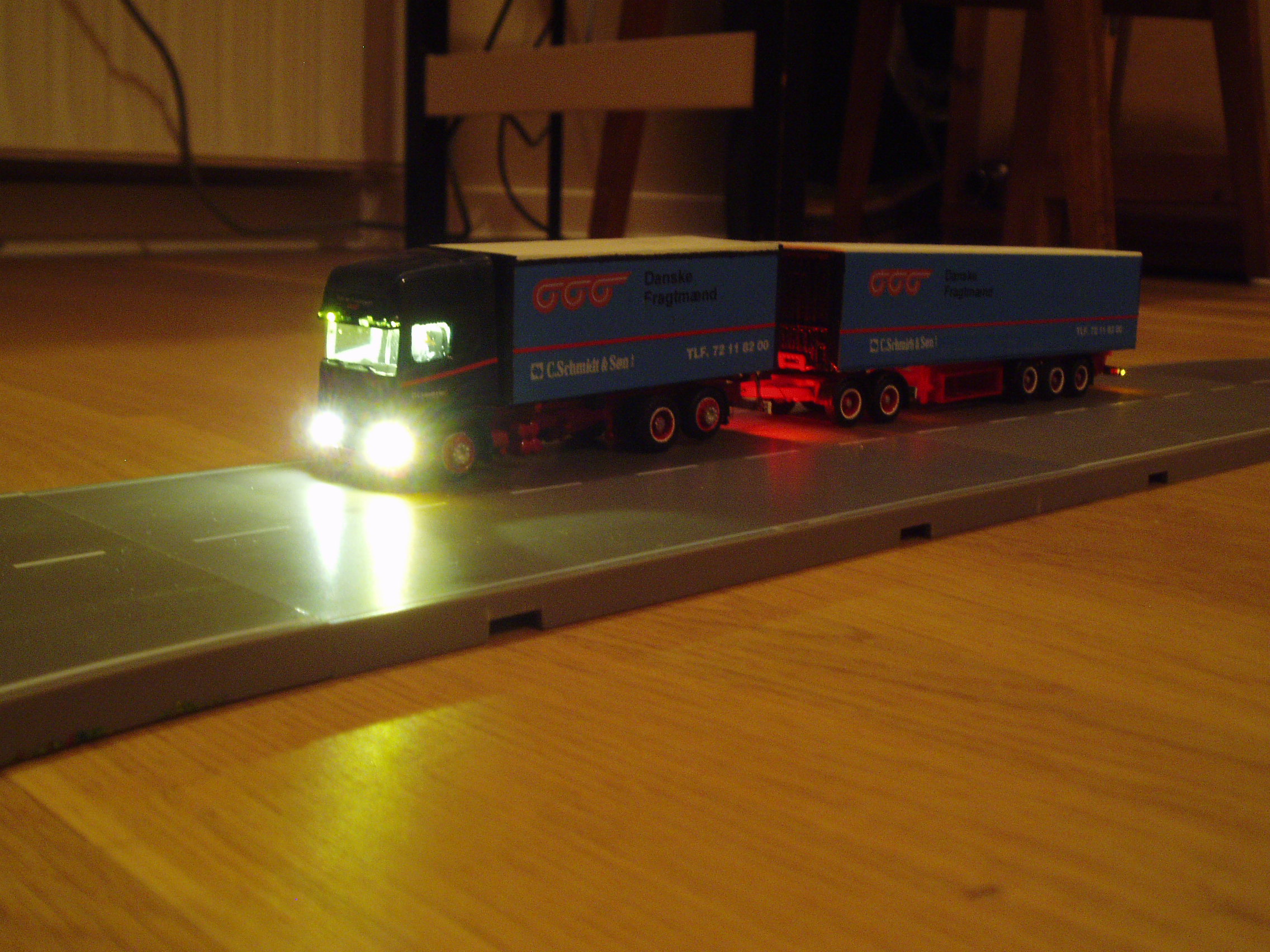

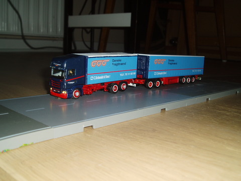

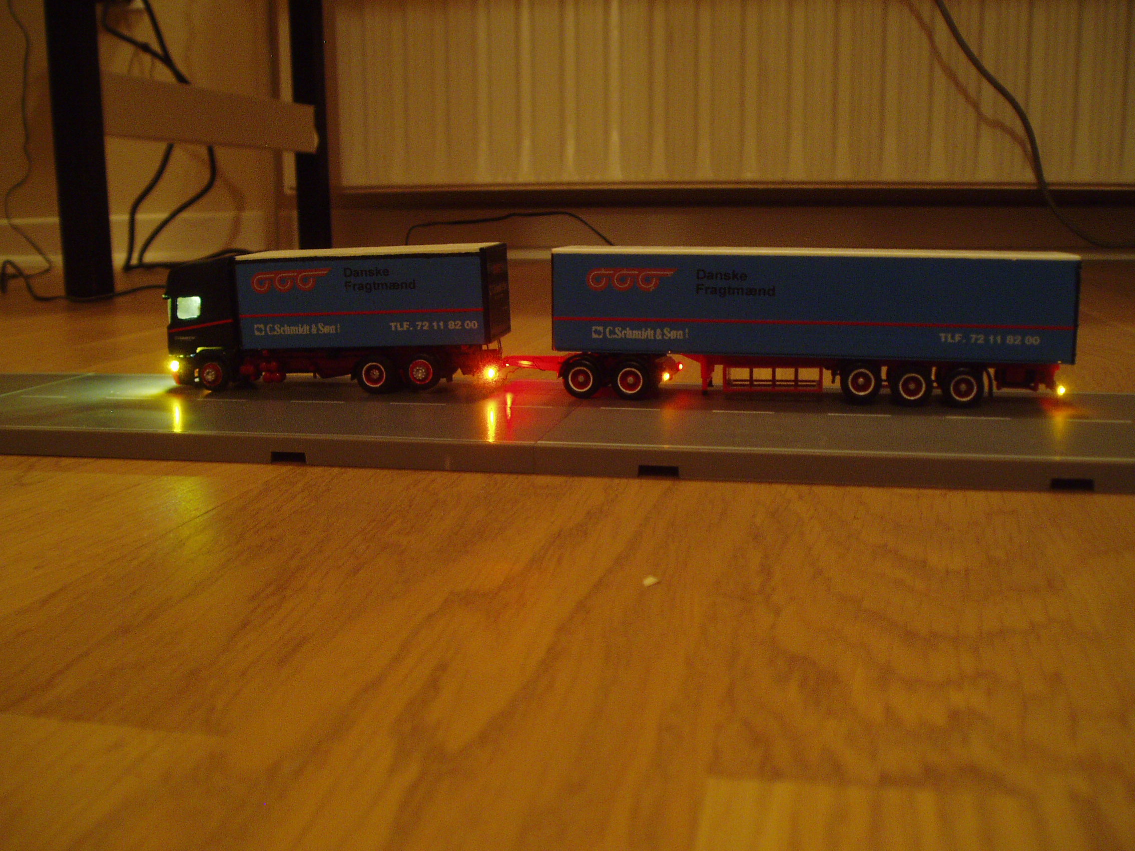

Så er jeg færdig med mit første selvbyggede vogntog i H0 til dels Faller Car System, dels til DC-Car System (som jeg tidligere har beskrevet). Jeg deltog i wwekenden i en DC car workshop i Jesteburg ved Hamburg, og fik hér megen og ekstremt kompetent hjælp til indbygningen af og programmeringen af dekoderne, samt andre praktiske detaljer. Jeg havde bygget vognene op hjemmefra, inkl. montereing af alle SMD'er.
Forvognen er udstyret med frontlys + baglys, blinklys, stoplys (aktiveres under nedbremsning), lys i førerrummet, infrarøde sensorer (fototransistorer) foran, infrarøde sendere bagi, stor infrarød sensor i lastrummet, dekoder der kan programmeres og styres f.x. via Intellibox, stik til anhænger. Der er naturligvis også motor i forvognen.
Anhængeren er hér en lang trailer på en dolly, og den er udstyret med baglys, stoplys og blinklys på både bagkofanger og dolly, dekoder, og stik til forvognen.
Der mangler sidebelysning på begge varekasser.
Transfers er lavet af Jørgen Røn (skilteskoven) på baggrund af grafikfiler, som vognmandsfirmaets autolakerer stillede til rådighed.
Det hele styres via IB'en, fuldstændigt som et lokomotiv.

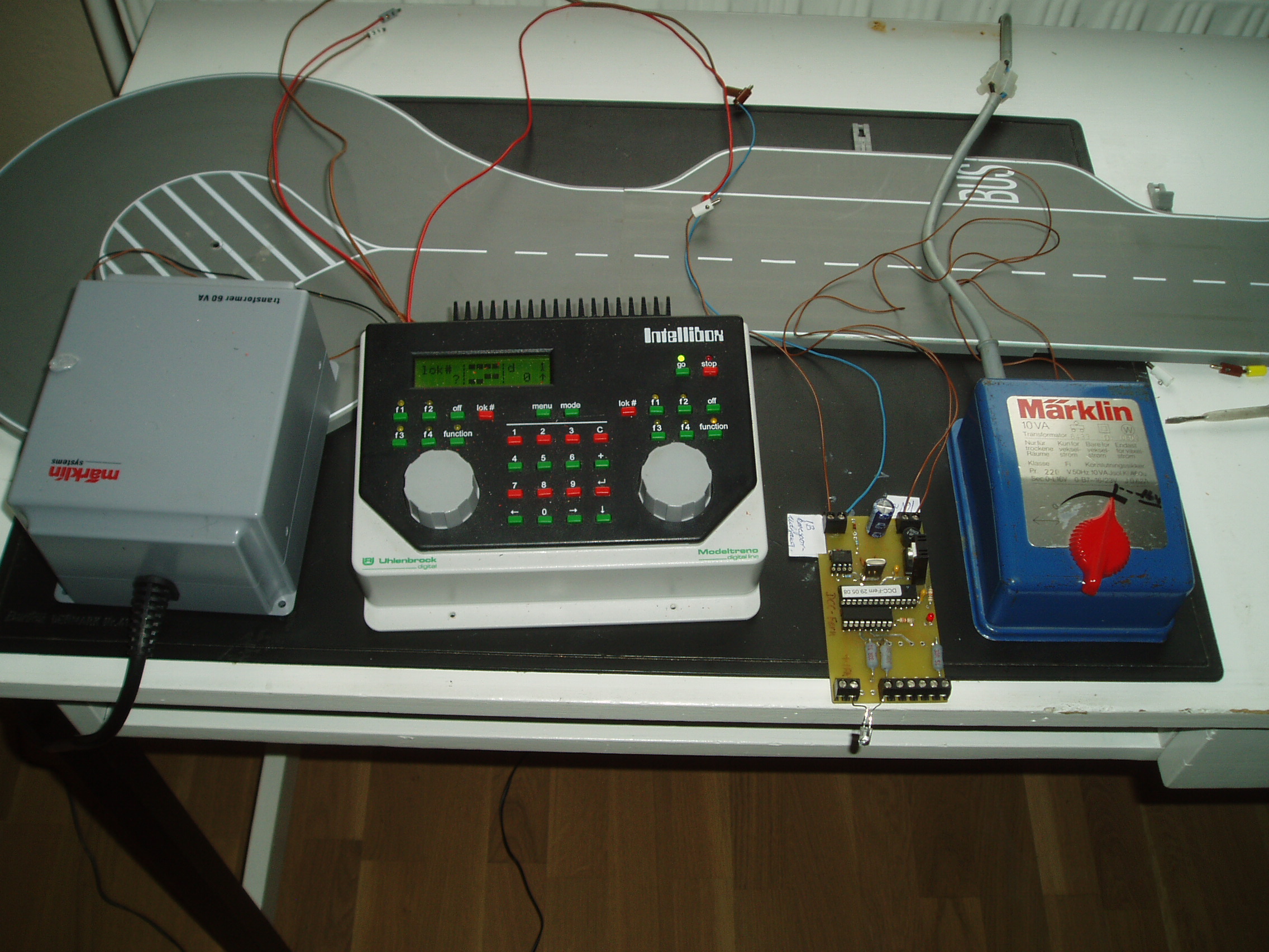

Man kan have lysdioder i vejsiden, som du skriver, men jeg har en booster med en (der kan monteres op til ca. 50 i flere kæder) kraftig LED, som sender til en stor sensor i vognkassen eller førerhuset. Dekoderen har en adresse, og man sender beskeder til et specifikt køretøj med besked om at tænde for blink til højre på dét køretøj, eller hvad det nu er man vil.
Booster LED'erne skulle række flere meter. Den kan f.x. hænges i loftet over éns anlæg. Jeg har i øjeblikket blot en lille prøveopstilling på gulvet - derfor denne beskedne opstilling på et bord. Én IR LED på boosteren er nok til at dække opstillingen på gulvet.
Du kan godt have ret i dine tanker om strømforbrug.
Alle formodstande sidder på printet.
Se billedet over styreopstillingen, med trafo til IB'en, IB, booster, og trafo til booster (16 Volt jævnspænding eller vekselspænding).
