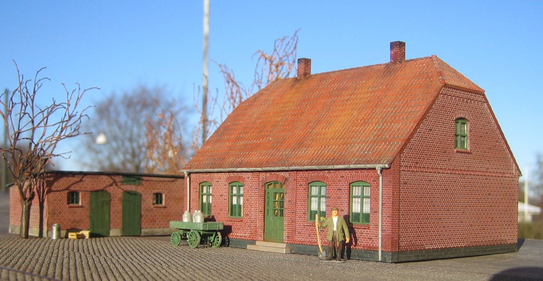

Bl.a. inspireret af Niels' bondgård har jeg bygget stue- og udhuset fra Auhagens gode sæt - laden venter jeg lidt med. Jeg vedhæfter et billede, resten af historien kan læses på min blog.
M.v.h.
Sundborg
Auhagen stuehus
