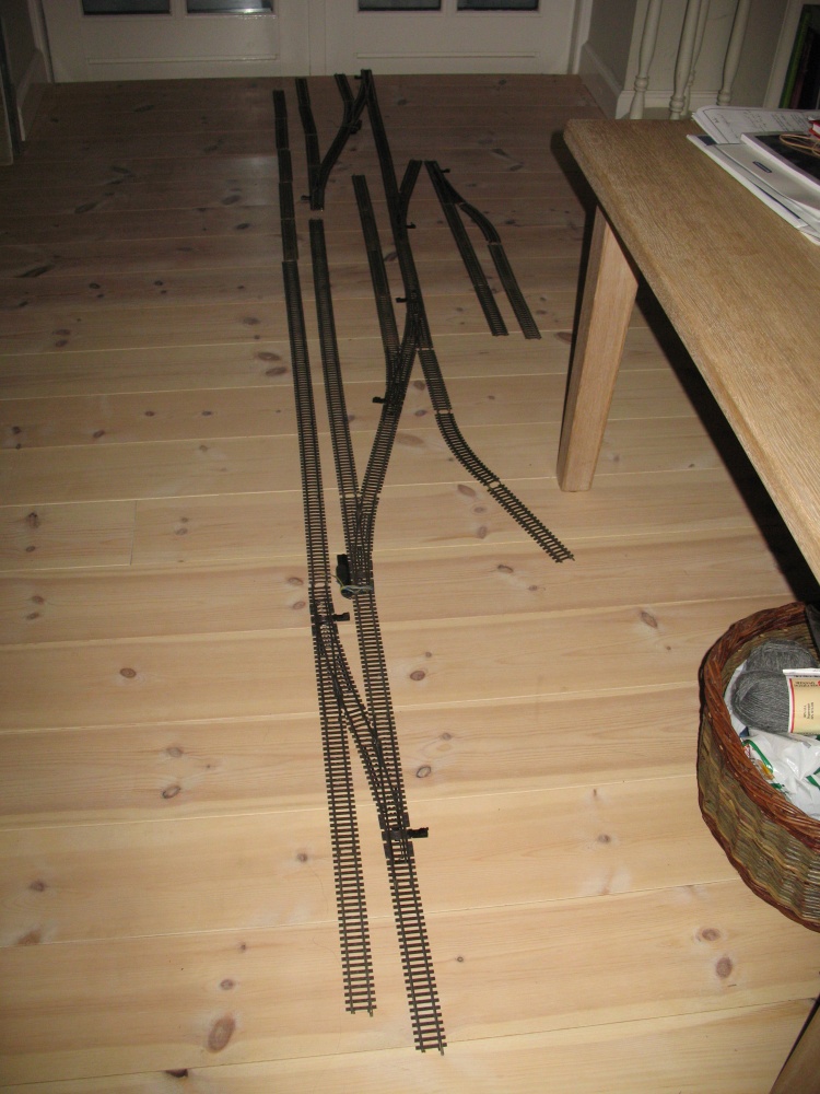

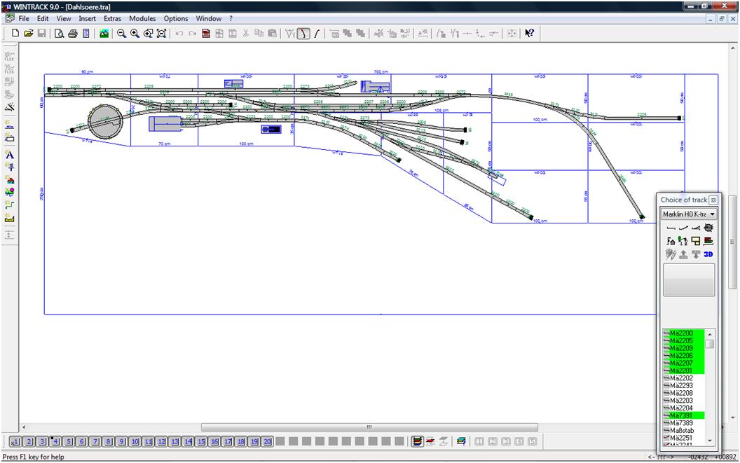

Jeg har kastet mig ud i et lille spændende projekt med at bygge en mindre station på 3-skinne-moduler. Det ser ud til at der skal bygges 13 moduler.
Jeg forestiller mig en station omkring år 1960 +/- et par år. Stationen får et havnemiljø ude til højre med spor ud til kulhavnen og syd derfor et spor ud på molen.
Der bliver en lille færgehavn (den firkantede kasse rundt om sporet skal illustrere broklappen) og for de passagerer der vælger at gå om bord på færgen er der lagt spor ud på den sydlige mole.
Ellers er det vist ganske traditionelt med stationen øverst i midten af billedet med pakhus til venstre herfor. Nederst i venstre side befinder vandtårnet, vandkran, kulgrav, dobbelt remise og drejeskiven muligvis med udgang til en rundremise.
Jeg ligger ud med at bygge fra venstre og de første 3 moduler er under opbygning (dvs. maling).
Jeg vil forsøge at berige denne tråd med byggeprocessen og givet støde ind i diverse problemer som jeg håber dette forum vil hjælpe mig med løsning af.

Spændende ser det ud... men får du ikke et problem på modul 3 - 4 (set fra venstre) ??? jeg tænker på at du skal til at skære igennem tungerne på et sporskifte.
martindahl
Stenlille
Indlæg: 2.499
Det er godt set. Det er faktisk derfor jeg starter med at bygge 3 moduler. Opbygningen kommer til at starte fra adskillelsen mellem modul 3 og 4 således at sporskiftet bevares i sin helhed og der justeres ud mod venstre.
Der vil jo nok blive et par enkelte justeringer der skal gennemføres for at det samlet vil kunne lade sig gøre at bygge. Der er INGEN sporskifter der skal skæres i stykker andet end selve det sted hvor de normalt bliver samlet med andre skinner.
Mine overvejelser går pt. på hvordan jeg skal lave sporskifterne med hensyn til drevene ...

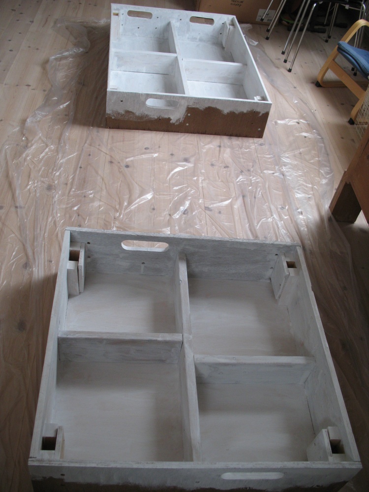

Ja, modulerne nåede at tørre inden modulkøredagen og det kostede da også lidt ekstra brænde :twisted:
Det vi kom lidt fra er drevene til at skifte mine k-sporskifter. Jeg vil jo gerne have fingrene i nogle drev og jeg kan se at de drev fra http://www.conrad.de (Artikel-Nr.: 240617 - 62) ser tiltalende ud også rent prismæssigt. Nogle der har erfaringer med disse drev til k-sporskifter?
Det næste der herefter står på er styringen af drevene - hvad skal der til? Kan mine Märklins k83'er eller Viessmann 5211'er benyttes eller skal man benytte f.eks. ESU's SwitchPilot servo eller nogle andre billigere?
Jeg har efterhånden læst mig til meget her på Sporskiftet og en af de ting jeg læser er at der kan være problemer med at kode SwitchPilot'en på Intelliboksen.

Der har været lidt stille i denne tråd og dermed også mit byggeri af stationen.
Modulkasserne er bygget og grundmalet.

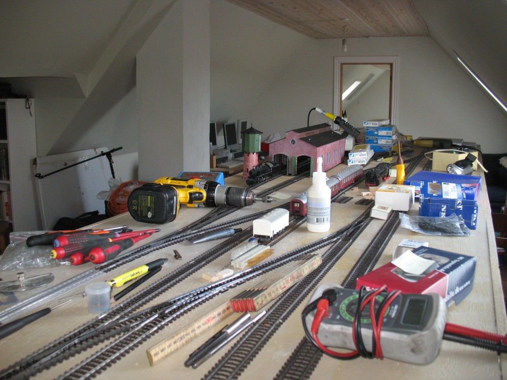

Her er et billede af Dahløre station der er opstillet med de første 3 af 13 moduler som stationen kommer til at bestå af.
Forrest i billedet kan man se en grå dims - kulgraven - der skal monteres under skinnerne og får en midterleder af pianotråd eller hvad jeg kan finde af passende materiale. Sporet er et udtræksspor der slutter på et kommende moduler en meter fra sporskiftet.
Den næste kasse man kan se er Epokemodellers kulkranen der endnu ikke er pakket ud. Her skal der bygges en kulgård.
Herefter regner jeg med at Heljans vandtårn skal stå og ved siden af kommer der en vandpost.
Den store kasse er en dobbeltsporet remise (også fra Heljan). Den kommer passende til at ligge tæt på drejeskive, vandposten, kulgården og kulgraven.
Bagerst i billedet kan anes en tynd hvid kasse der indeholder et semaforsignal - her opstillet som et U-signal. Jeg er meget usikker på om jeg skal have U-signaler. I-signalet kan man ikke se på billedet, men gemmer sig bag den store kasse. Det er jeg til gengæld helt sikker på skal være der. Det kommer godt nok til at stå tæt på første sporskifte ind til stationen, men jeg vil gerne have det med på min stationsopstilling. Det kan være at der på hjemmebanen kommer et forsignal et sted på den faste del af min bane.
Der ligger lidt skinner, sporskifter og endnu en kulgrav løst ovre til højre. Banetjenesten har endnu ikke fået ryddet op på arealerne.
Fortsættelse følger ...

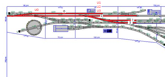

Jeg har brug jeres input og hjælp til min bane på modulerne ...
Jeg har planer om at stationen skal kunne indgå i mit stationære anlæg på loftet, men at jeg kan tage modulerne med til køredage.
Jeg laver en del tilbagemeldinger på stationen på de skinnestykker der falder naturligt for det.
Det betyder at jeg når jeg kobler modulerne til det stationære anlæg kan styre det fra WinDigipet og udnytte alle tilbagemeldingerne til at trigge eller vise status på hvor tog befinder sig. So far so gut ...
Nu er det jo sådan at jeg, når jeg skal køre med andre, vil have en sportavle (æske på siden af modulet) der kan vise besatte spor, mulighed for at dreje sporskifter (mine servoer) og vippe signaler og dermed sætte sporvej samt dreje drejeskive. Dette kræver en form for intelligens på min station der ikke skal forholde sig til togkørsel, men kun stationshåndtering. Togkørslen styres fra en central boks (som ikke er min og som jeg som udgangspunkt ikke har råderet over) og håndkontrollen er en iPod eller iPhone med softwaren TouchCab.
Kunne det tænkes at en IB eller SPROGII kunne bruges som den intelligente del uden at nogen af de digitale styrebokse ødelægges?
Hvordan kan denne udfordring løses?

Det er lidt småt der hvor man borer et hul i k-sporskiftet, men det kan lade sig gøre. Jeg besluttede at bore med "finger"-maskinen for ikke at ramme forkert eller lægge pres på det tynde og smalle gods.
Når først jeg havde skåret klodserne jeg skulle bruge tog det ikke meget mere end 10-15 minutter og lave et samlet servo-drevet sporskifte.
Den venstre servo er lavet om da den ikke duede. Kan nogle se hvorfor?

Det skrider stille og roligt fremad med mine første 3 stationsmoduler. Skinner og sporskifter er lagt og testet så selv en Heljan Pr kan klare at køre her uden at afspore.
Jeg vil have nogle vingesignaler sat op og påtænker at der kommer et indkøringssignal (se billede i første indlæg i denne tråd) helt ude til venstre i billedet. Jeg ved godt at signalet burde står et par meter før transversalen ind til stationen, men sådan bliver det ikke.
Jeg påtænker at der skal opsættes nogle udkørselssignaler og her vil jeg da spørge jer gode folk hvor I ville placere disse.

Nu kender jeg ikke meget til Glyngøre, men som jeg ser det, er det fire spor man kan få udkørsel fra spor 0-3. udkørselssignalerne ville jeg stille som vist på min tegning.
Men kan evt. flytte U1-3 om på den anden side af bygningen, hvis de stadig kan ses.
Dahløre U-signaler
martindahl
Stenlille
Indlæg: 2.499
"Horsecreek" skrev:
Nu kender jeg ikke meget til Glyngøre, men som jeg ser det, er det fire spor man kan få udkørsel fra spor 0-3. udkørselssignalerne ville jeg stille som vist på min tegning.Men kan evt. flytte U1-3 om på den anden side af bygningen, hvis de stadig kan ses.
Tak for inputtet.
U0 ser jo meget fornuftigt ud, det var egentligt også sådan jeg havde forestillet mig det.
U1, U2 og U3 formoder jeg du forestiller dig på den anden side af spor 0 (der hvor du har skrevet det). Altså 3 signaler der står helt ved siden af hinanden.
Hvis vi lige glemmer huset ... Vil signalerne stå bedre længere mod venstre? og i givet fald hvor langt?
Martin Wink
Martin Wink
https://3modul.dk
https://www.hyldegaarden.dk
https://www.vsvt.dk
"martindahl" skrev:
U0 ser jo meget fornuftigt ud, det var egentligt også sådan jeg havde forestillet mig det.U1, U2 og U3 formoder jeg du forestiller dig på den anden side af spor 0 (der hvor du har skrevet det). Altså 3 signaler der står helt ved siden af hinanden.
Jep, en sådan opstilling var vist meget udbredt dengang.
Ikke ret meget, signalerne skal kunne ses fornuftigt fra spor 1, men ikke meget længere mod venstre end på tegningen, for så bliver det meget langt fra spor 3.

"Horsecreek" skrev:
Super og tusind tak for tilbagemeldingen. Det virker jo meget lovende. Jeg mangler dog et enkelt signal, men det fikser jeg nu nok på et eller andet godt tidspunkt.
