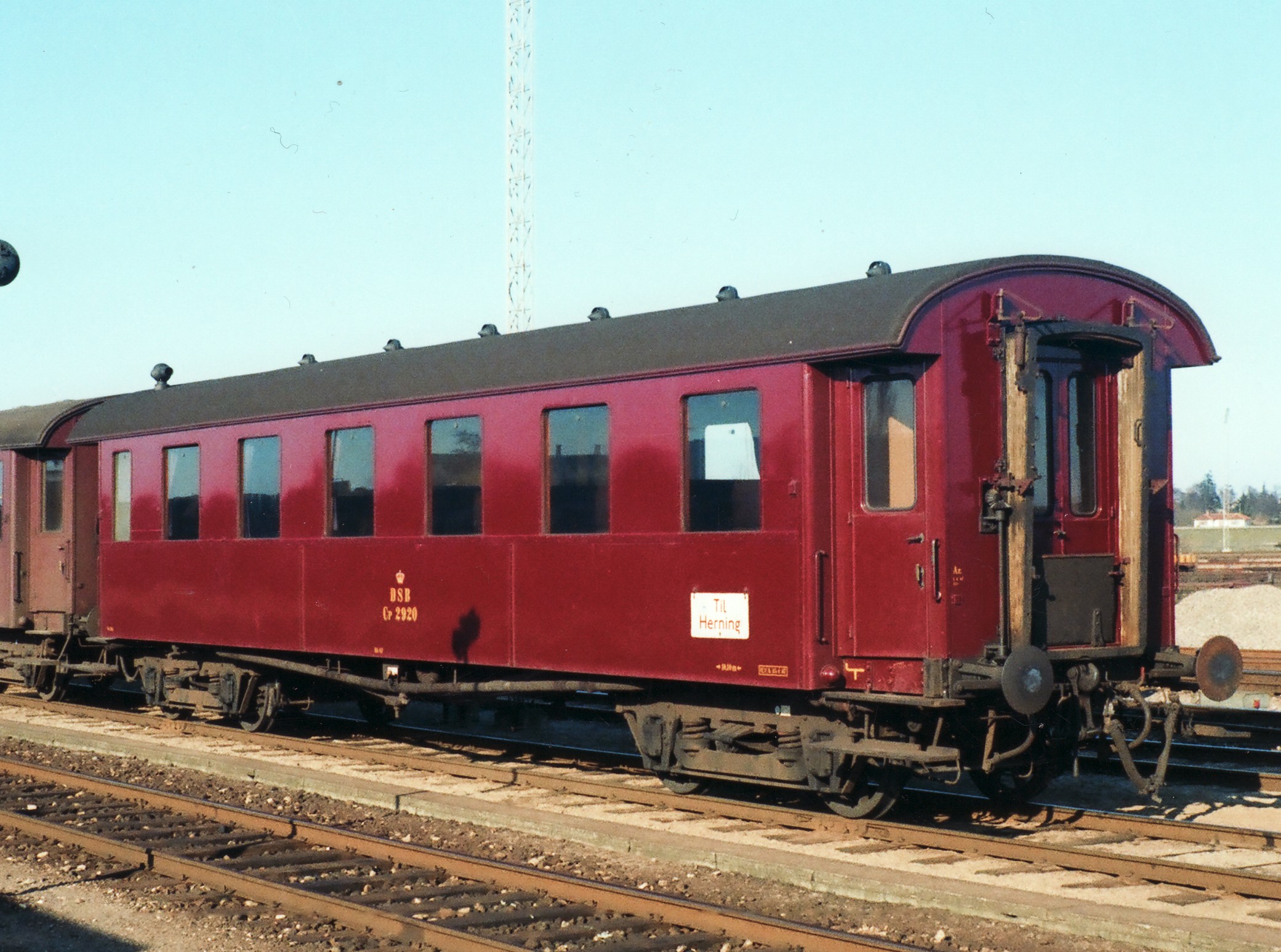

Jeg er ved at bygge ovennævnte vogn, og skulle gerne ende med at have en model der er som vognen så ud i starten af tresserne, læs sommeren 63.
Tanken var at bruge Heljan CP vognsgavle, og så lave nye sider mm.
Der er dog dukket et spørgsmål op i min granskning af de få billeder jeg har kunnet finde af vognen.
På det tydeligste billede jeg har kunnet finde, men som jeg desværre ikke har dato på, er ruderne i dørene monteret i gummi lister
Dette kan jeg ikke forestille mig de har været fra starten af, da vognen blev bygget om.
Er der nogen der ved hvornår denne ændring er foretaget.
Hilsen Frank

Fra pålidelig kilde, Jens Bruun.Petersen, er det nu bekræftet, at det er Cp 2920 der indtil sommeren 1966, kørte på Sjælland hvorefter den overflyttedes til 2. disrikt. Den er også god nok med de gummiindfattede ruder i dørene.
Carl
CP 2920 Nyborg 1967 AK Arkiv OMJK

Tak til Carl Brager/Arne Kirkeby for et super billede der jo tydeligt viser alle ombygnings finurlighederne.
Det ser ud som om at rev datoen er i 67, hvilket harmonerer godt med at vognen på billedet ser nyrenoveret ud.
Så er spørgsmålet bare om ændringene er lavet der, eller ved revsionen før.
Er der nogle af deltagerne i dialogen der ved hvad der var det normale revisions interval for DSBs personvogne.
Og til Bjarne ...... ja selvføgelig er det korrekt med 2 kupeer.
Frank

Med hensyn til spejlglasruderne i Cp 2920, så er den faktisk født med dem.
Carl
UTJ
Indlæg: 438
"CaBrag" skrev:
Med hensyn til spejlglasruderne i Cp 2920, så er den faktisk født med dem.Mvh.Carl
Vi er nu mere sofistikerede - vognen kan jo godt være moderniseret/istandsat uden at spejlglasruderne er skiftet ud. Og forresten er vognen født med trærammevinduer, men det var før taget blev ombygget og det er en helt anden historie. Det er nok derfor FK spørger som han (hun?) gør.......

Her er jeg ikke helt med? Skal det ikke forstås, som Carl siger, at vognen ved ombygningen fra tagryttervogn til "moderne" 1.klasses vogn blev udstyret med spejlglasruder og vinduer i yderdørene med gummilister? Det er vel ikke sandsynligt, at DSB i forbindelse med nedklasseringen til tredje klasse også skiftede ruderne.
Eller "sofistikeret" dækker måske over noget helt andet?
Bjarne

Njaaah, CP 2920 har aldrig været en moderne 1. kl vogn. Født som BM (2. kl, seks kupéer) og ombygget med hvælvet tag i 1930'erne. Dernæst er indretningen ryddet og indrettet med to lækre midtgangafdelinger med bøffellædersofaer for fællesklasse. DSB begyndte først med gummiindfattede ruder senere og 2920's gummiruder stammer fra en modernisering i 1960'erne. Trævognene behøvede som alt andet vedligeholdelse og fornyelse en gang i mellem og derfor er der selvfølgelig detaljer som blev ændret hen ad vejen. Som 1. kl vogn med hvælvet tag i 1930'erne havde den formentlig beholdt de gamle plydssofaer og dermed ganske utidssvarende da de nye AC-vogne kom frem i 1936-37.
bl
Indlæg: 1.820
"UTJ" skrev:
"bl" skrev:
"UTJ" skrev:
Her er jeg ikke helt med? Skal det ikke forstås, som Carl siger, at vognen ved ombygningen fra tagryttervogn til "moderne" 1.klasses vogn blev udstyret med spejlglasruder og vinduer i yderdørene med gummilister? Det er vel ikke sandsynligt, at DSB i forbindelse med nedklasseringen til tredje klasse også skiftede ruderne.Eller "sofistikeret" dækker måske over noget helt andet?
Nu er jeg ikke med... Vognen startede godt nok som B-vogn, men blev senere omdannet til A-vogn. I 34 blev den originale vognkasse fjernet (tagrytter, tvillingevinduer og hvad der ellers hørte med) og vognen blev med forkortet undervogn genopbygget som A-vogn med hvælvet tag og spejlglasruder. På daværende tidspunkt formentlig med sidegang? Ved den senere nedklassering til fællesklassevogn har den vel så fået to kupeer som vanligt var, men at man først har udskiftet spejlglasvinduerne med to-delte for derefter at forringe med spejlglas er vel utænkeligt.
Så vognen blev vel i 34 ombygget til det udseende, Carls billede viser, eneste problem kan så være, hvornår ruderne i enddeprronerne fik gummilister?
Eller hvad er det, du mener?
Bjarne

CP 2920 er aldrig blevet afkortet. Den havde samme længde da den blev udrangeret som da den blev bygget som BM 806 i 1908.
bl
Indlæg: 1.820
Den oplysning lettede! Så kom der endelig styr på ruderne!
Bjarne
