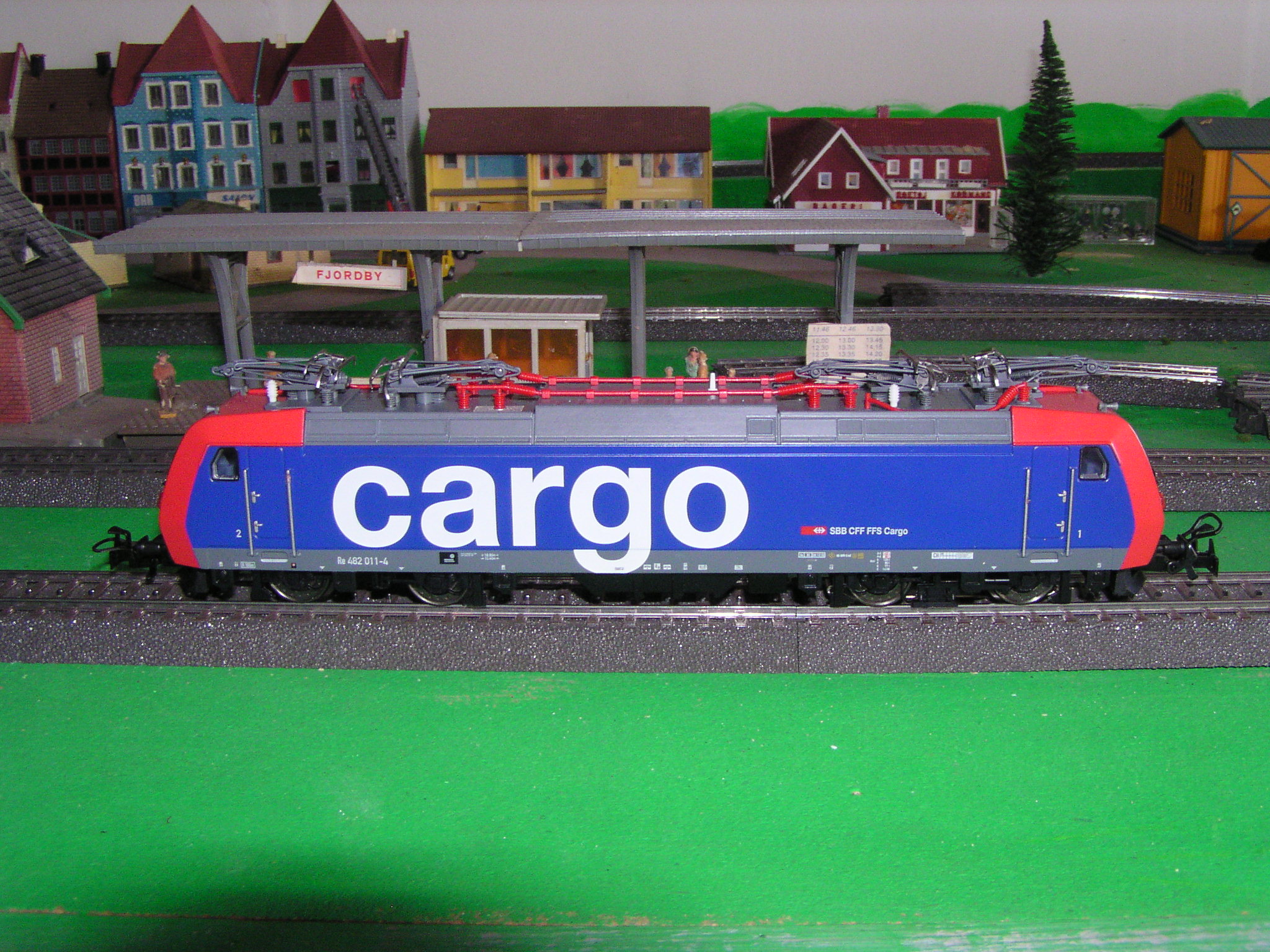

Hej er der nogle der ved hvordan man giver det Lok. en adresse, når jeg sætter det på min bane køre det heletiden?? hvad skal jeg gør???
Mandag d. 29/12/2008 - 15:07
Vist 3.195 gange
Leif Bach
Indlæg: 122
Hej. Hvilken styreenhed har du? Hvilken decoder sidder i lok'et? Hygge
Leif - TFJS
friluft
Indlæg: 63
Jeg har en mobil station 60652 og jeg ved ikke hvad det er for en dekoder, men den kan hvis både køre analog og digitalt

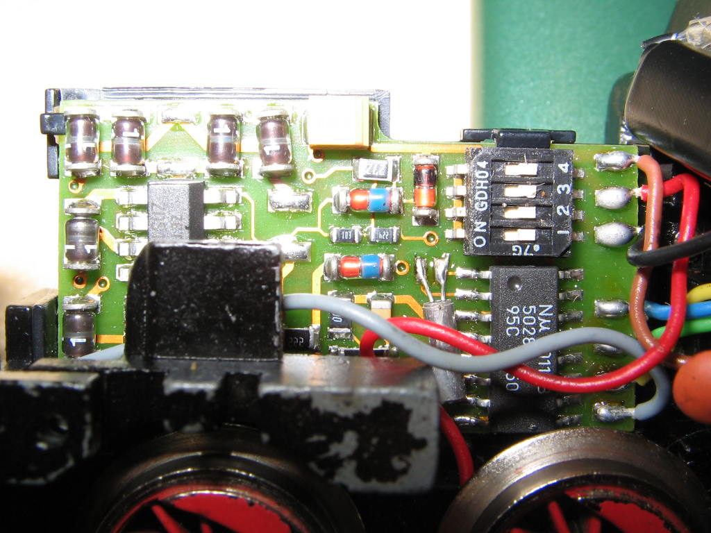

Inden i sidder der en dekoder af en slags. den har nogle små pinde der kan skubbes frem og tilbage. I manualen til din MS er der en liste hvor du kan se hvilken add. dit lok har når pindene står på den instillede måde. Så kan du indkode andd MS'en.

Nej der er ikke nogle små pinde inde på dekoderen, men der er nogle små sølv firkanter, men hvad skal man med dem???

Hvis der er en lille kærv i de små sølvfirkanter, er den ene til at stille max-hastighed og den anden til at stille accelleration med, så vidt jeg husker.

Pinde eller firkanter, what ever.
Er der ikke tal for oven eller neden på dem?
Kan de skubbes frem eller tilbage?[/img]

Mon ikke der er tale om den type dekoder der findes i 60760 opgraderingssættet?
Prøv at se nederst på http://www.digitaltog.dk/lokomotiv_dekoder_Maerklin.htm
Jeg kan dog ikke finde noget information om hvordan den skiftes mellem analog og digital drift.
killerp
Fotograf
Indlæg: 2.238
Dette er en delta dekoder, og de små pinde mads snakker om, er dem oppe i højre hjørne
http://www.digitaltog.dk/maerklin_digital/Maerklin_6603_DELTA-Modul_2.JPG

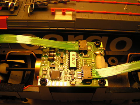

friluft
Indlæg: 63
Jeg ved det ikke men den ser sådan her ud. go jeg kan køre den på min analog band både frem og tilbage.
og digital adr.24 virker ikke på den her.

Jeg fandt denne side ved at google nummeret på dekoderen. Ifølge beskrivelsen på siden tolker jeg at vedkommende har haft samme problem, altså at toget automatisk sætter igang og ikke kan styres, indtil han indtaster adresse 24 på sin kørepult :!:
Hilsen Dennis

Ved ikke om dette kan hjælpe, men prøv og kigge siden igennem http://decoder.x-train.de/index.php?seite=decoder/digipic/610761.php
