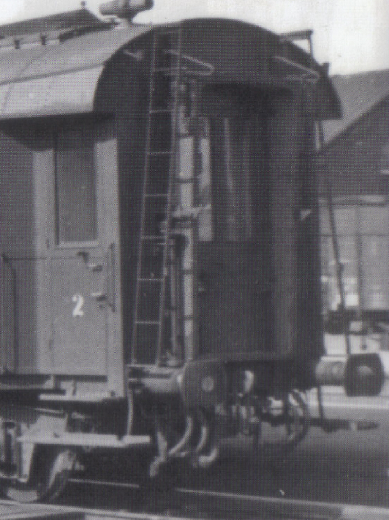

Det var nu ikke ment om en kritik af vognene, men på Sundborgs billeder sidder Ca-vognen tydeligt lavere end de to andre vogne, det er specielt markant med pufferhøjden. Og overgangspladen burde jo være klappet op med indfældet harmonika.
Det er da absolut "fejl", der betyder mindre, og jeg skal da også have et par stykker som supplement til mine andre personvogne.

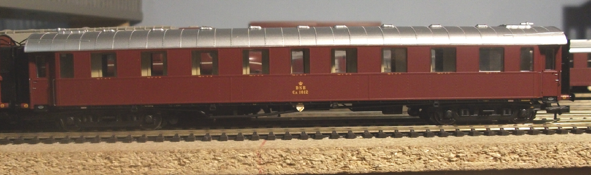

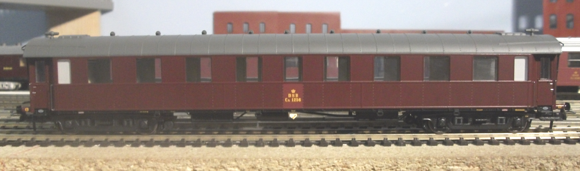

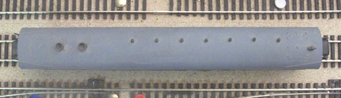

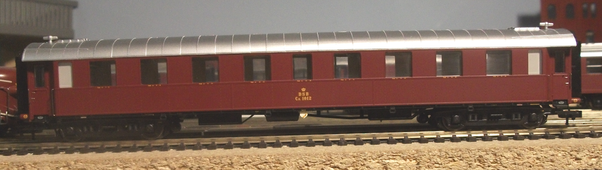

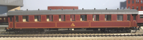

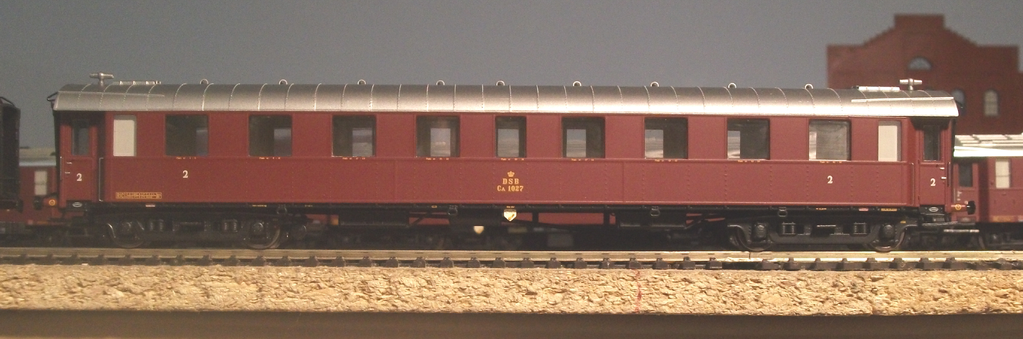

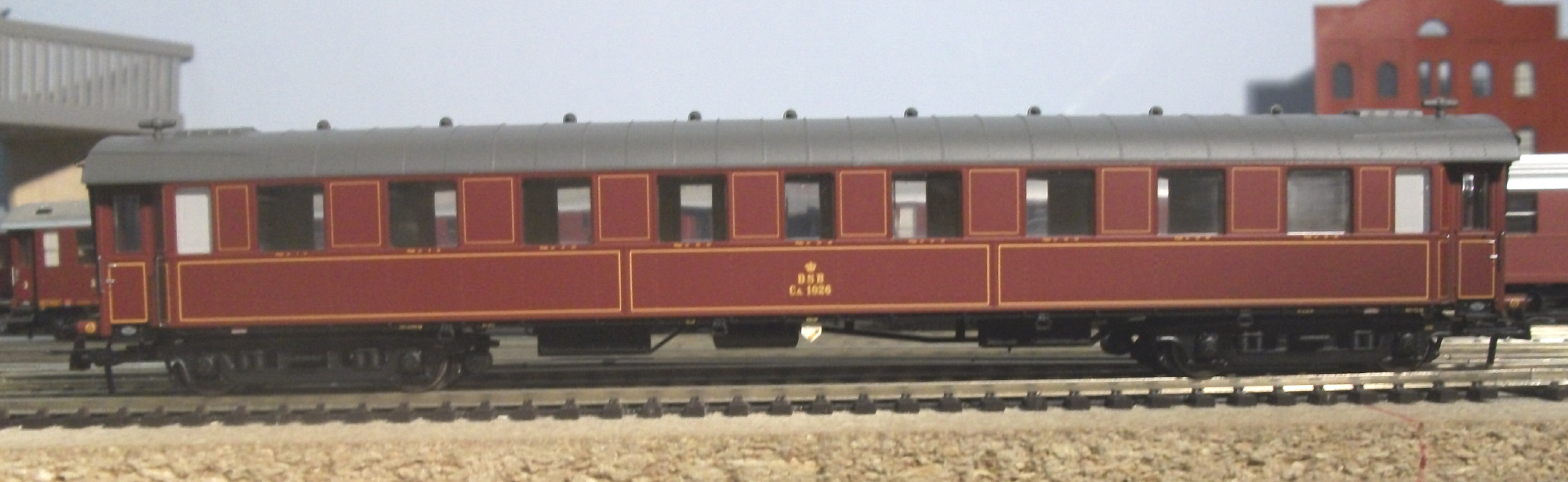

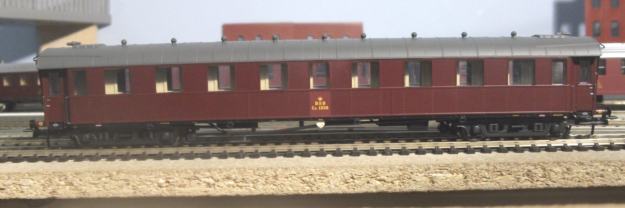

Hej alle og Bjarne
her så foto af CA og CAR
så kan man se hvilke man vil anskaffe sig - og det bør man
CR 1001 og CAR 1283 er vist tidligere i tråden
der vil komme yderligere oplysninger om vognene i virkeligheden kontra model når jeg får det skrevet ned og skal tages som supplement til Sundborgs ( du er meget velkommen til at sakse - hvis du vil ) fremragende artikel på hans hjemmeside om CA, CAR og til CB og CC
henning / h087

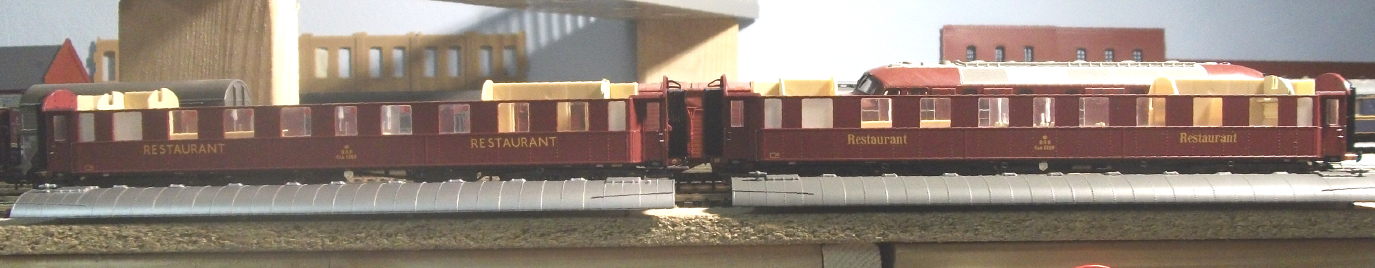

sp CA 1012 gangside DSCF1848
sp CA 1012 kupeside DSCF1851
sp CA 1026 gangside staffering DSCF1877
sp CA 1026 kupeside staffering DSCF1878
hej
og flere
henning / h087
sp CA 1027 gangside DSCF1861
sp CA 1027 kupeside DSCF1864
sp CA 1256 gangside DSCF1876
sp CA 1256 kupeside DSCF1875
hej igen
og flere

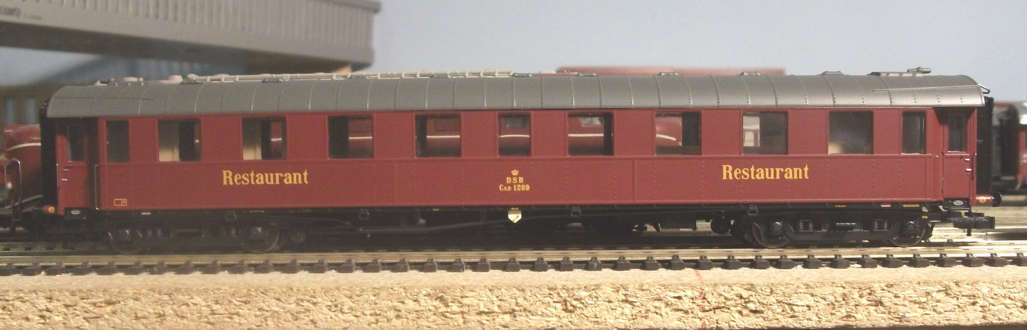

henning / h087

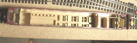

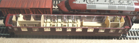

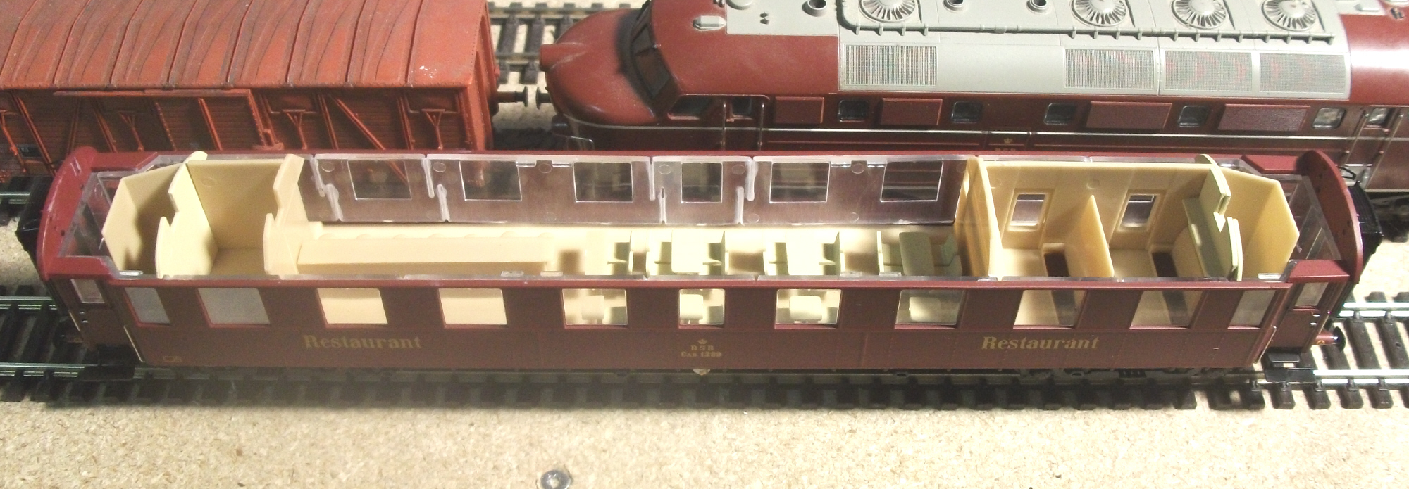

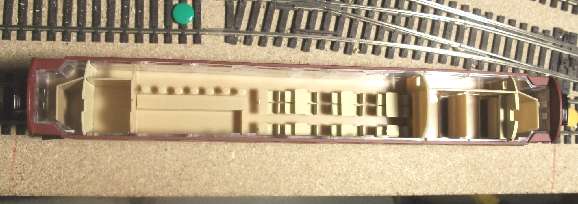

sp CAR 1283 + 1289 køkken oven DSCF1859
sp CAR 1283 + 1289 køkkenside DSCF1860
sp CAR 1283 intreør DSCF1866

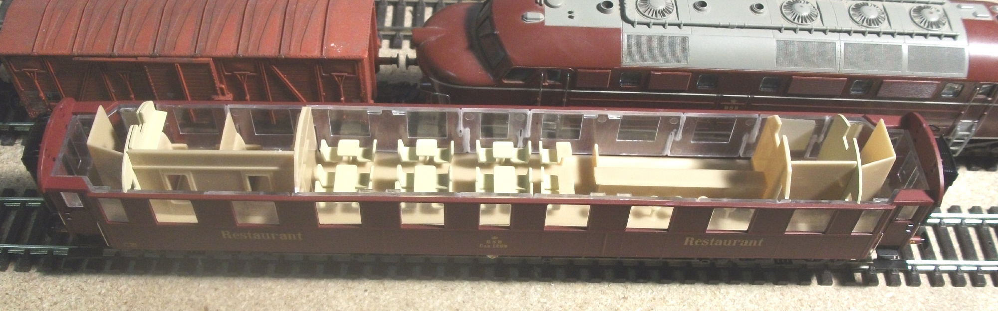

ja så er vi der igen
henning / h087
sp CAR 1289 gangside DSCF1850
sp CAR 1289 gangside oven DSCF1857
sp CAR 1289 intreør DSCF1867
sp CAR 1289 køkken oven DSCF1858
sp CAR 1289 køkkenside F1846

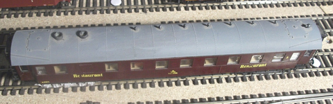

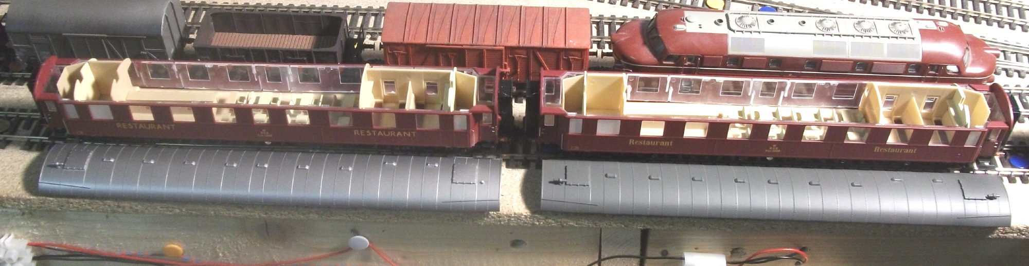

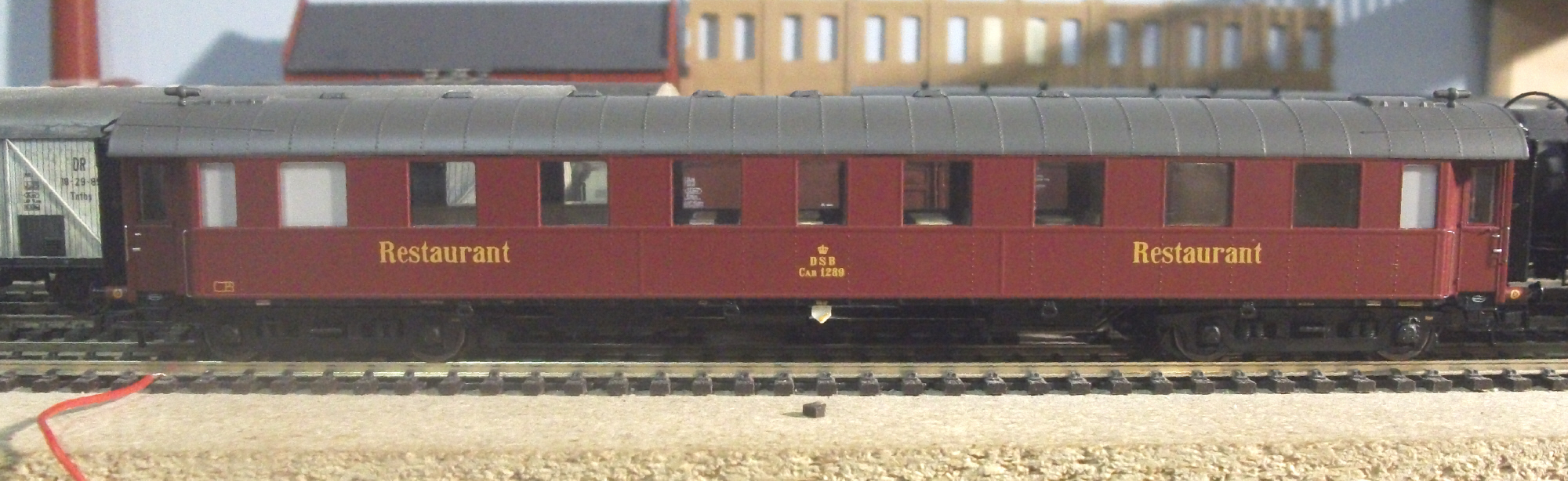

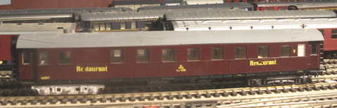

ja så denne gang er det ikke Heljan - men en CAR jeg har omdannet fra en Lilliput DB B4üe-28 - Den er ikke korrekt, men lavet da jeg ville have en der lignede - tror at den er cirka 7-8 år gammel og er aldrig blevet lavet færdig. Den er også lidt af en hybrid med hensyn til udseende og påskrifter. Med tildækket vindue i køkkenafd og skorstene samt topedoventiler er det en 1951 ombygning - Restaurant påskriften er fra 61 ( kan godt lide den ) og med nummeret 1283 - Har dog påbegyndt en omlitrering til 1047 og med lille restaurant påskrift - skal så overveje om jeg vil sætte den sidste bogie på eller om jeg kan få fat i 2 stk fra Heljan - hvis ikke Heljan når at få udgivet 1951 udgaven før jeg får mig samlet sammen til at lave den færdig.
henning / h087
sp CAR 1283 køkken tag DSCF1868 liliput
sp CAR 1283 køkkenside DSCF1869 lilliput
sp CAR 1283 tag DSCF1871 lilliput

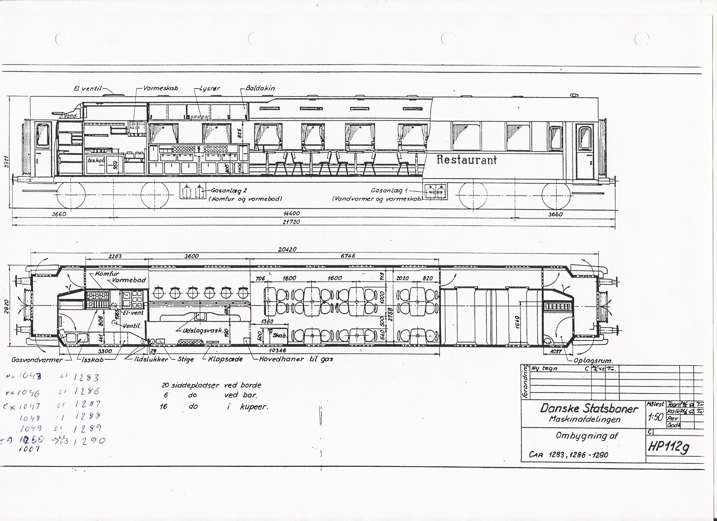

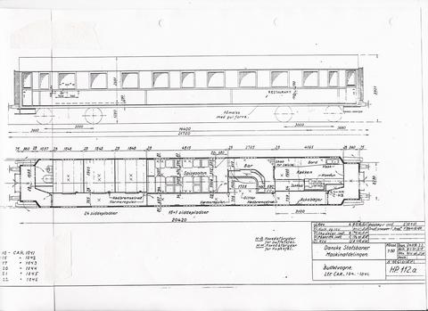

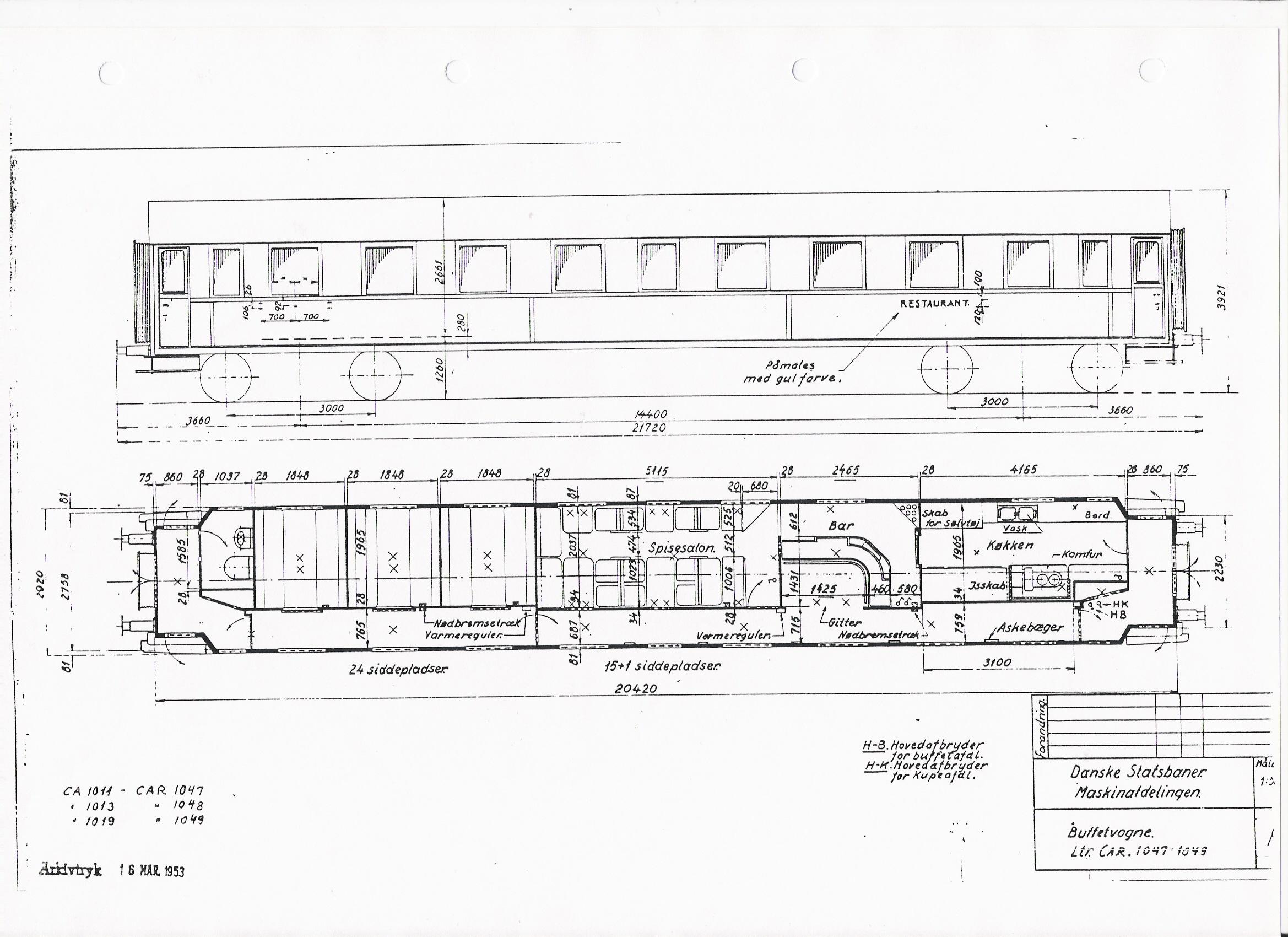

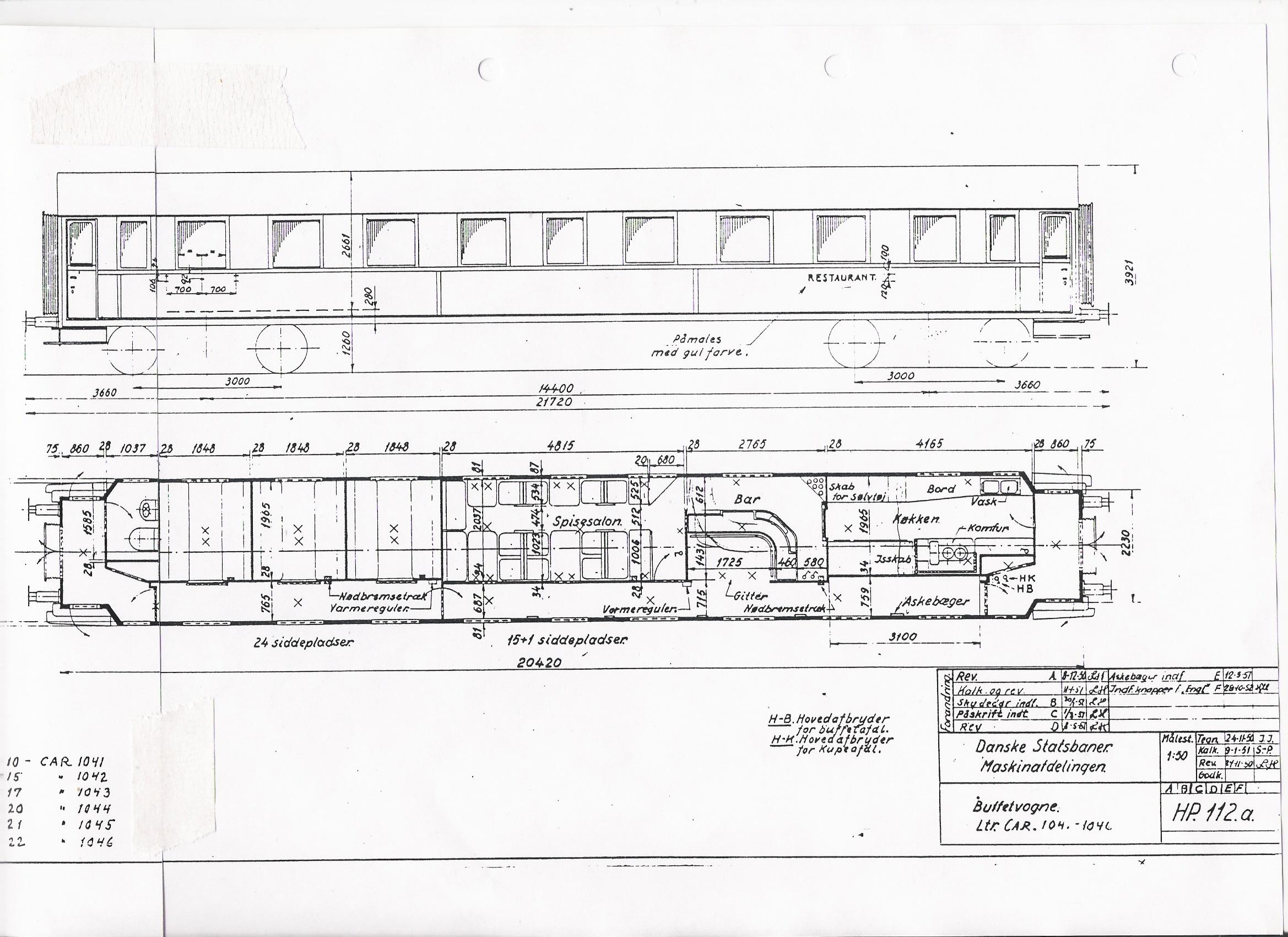

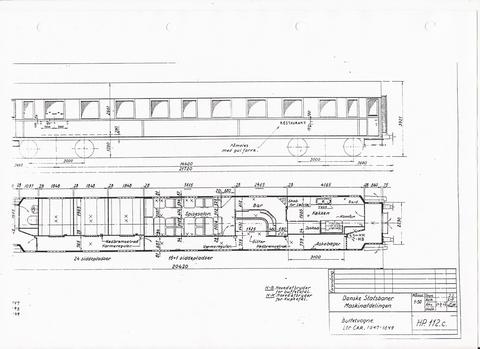

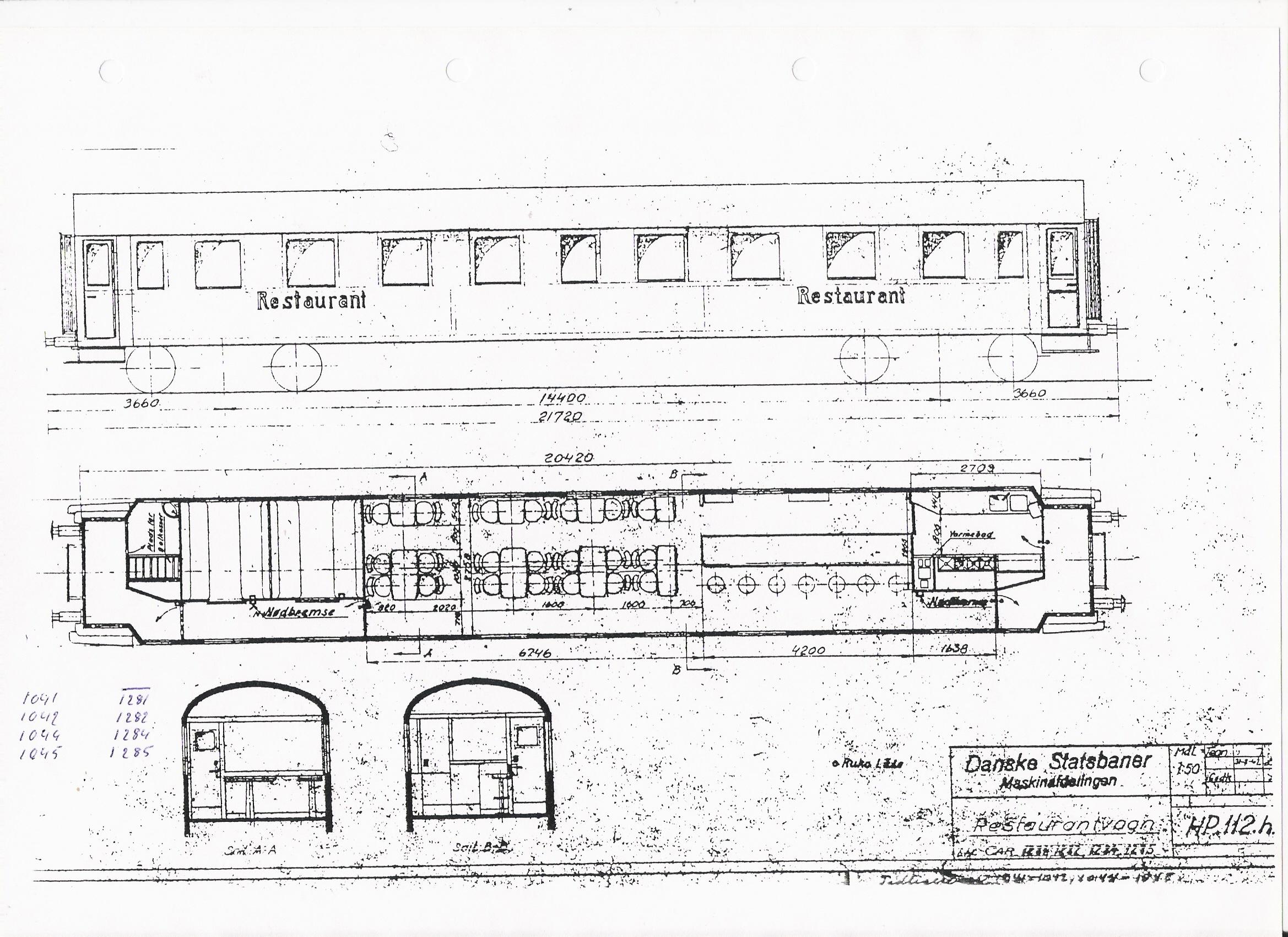

her de af mig omtalte HP tegninger af CAR ombygninger
foreløbig ingen kommentarer til dem - der er stadigvæk noget der skal undersøges
men nu kan folk der interesse sig for sådant nittetællerfis kigge på dem -
ville blive glad for noget feed-back - hvis nogen har oplysninger
henning / h087
klik på tegningerne så bliver de større og tydeligere
HP 112a - CAR 1041 - 1046 - 1950
HP 112c CAR 1047 - 1049 - 1953
HP 112c CAR 1047 - 1049 - 1953 - 1
HP 112h CAR 1041, 1042, 1044, 1045 - 1962
HP 112g CAR 1283, 1286 - 1290 - 1962

så når man ( set fra min side ) tager det fra starten af
stafferinger - lidt tykke - facit - det kan vi leve med - det ser flot ud
påskrift Restaurant - havde ikke set foto af den - det fandt vi ud af - og der kom et foto - facit - så ved vi det - ( kan ikke se nummeret - personlig oplysning - fotograf ikke nævnt )
forkert fotooplysning?? - det var hvad der stod på negativlommen og i notatbogen ! - så det fandt vi også ud af - ( kan ikke se nummeret - personlig oplysning - fotograf nævnt )
manglende tagventiler - de manglede ( produktionsbetinget ) det kan man sætte på - småting
den 1/2mm - en spurgte - jeg målte og svarede - facit - betyder ikke noget
og så er der indretning - det vidste jeg fra Valby - skrev ikke noget - andet at det ville jeg ikke brokke mig over - havde tænkt mig ( og gør det ) at ændre det til 1951 eller 1959 udgave og hermed også omlitrerer - DET burde jeg nok havde nævnt ( måske produktionsbetinget - gælder i lang periode 1959 til udr for 1041/1281, 1042/1282, 1044/1284 og 1045/1285 ) se HP 112h
andre oplysninger om virkelige vægt, højder og stationeringer er faktiske oplysninger - fordi det er interesant for nogle der havde spurgt og for andre ikke - og handler sådan set ikke om Heljans vogne - men DSBs
for det er vel ikke kun et modelbaneforum - virkeligheden må der vel også tales om
for prøver vi ikke at efterligne virkeligheden i modelbanen ?
Henning / h087
Kilder : DSB HP tegninger 112a, 112c, 112g, 112h, samt HP tegningsfortegnelse, DRM 1, tillæg til driftmateriellet 1941 - 62, Sove og spisevogne i Danmark / John Poulsen / Kurlands forlag, Vingehjulet, Lokomotivet diverse artikler, DSB oversigt for person-post.og rejsegodsvogne 1958 - 65, Togplan 6 diverse årgange, Jernbanen.DK, diverse korrespondance og foto fra forskellige - samt min reminder

CAR ombygning
PTMadsen
Haderslev
Indlæg: 481
Ja, Litra Ca samt Car fra Heljan er umiddelbart flotte vogne. Det er dog meget beklageligt at de er ca. 0,8 mm for lave, målt med koblings lære.
Når man så vil adskille vognen for at korrigere højden, finder man ud af at indmaden er samlet ved hjælp af 10 sekunders lim.
Det er yderst utilfredsstillende og meget uprofessionelt at Heljan ikke er i stand til at producere en indmad der blot er klikket sammen. Selv harmonikaerne er limet fast.
Jeg er skuffet, havde håbet på at man havde fået brugt al limen på Litra E. Dette er tilsyneladende ikke tilfældet. Trist.
Venlig hilsen!
Peter Madsen
Hej Peter
den forstår jeg ikke - jeg har skilt alle mine ad og det er et par stykker
De er klikket sammen
ok de sidder lidt fast - men prøv at rokke lidt med de forskellige dele
de er jo helt nye og er paskram
højden kan justeres med et mellenlæg/skive, mellem bogie og undervognsbund - boggietappen bliver aligevel i hullet og drejer og bogien falder heller ikke af
det gør i ihvertilfælde ikke med mine
jeg brugte samme løsning på Hobbytrades ECO og CL
hvorfor betale 100 kr for noget der kan ordnes med skiver?
PS - du skal have vinduer ud først - både side og gavl - hvis du vil have indmaden ud
(indskrevet senere ) glemte at ved harmonikaskift kan det ved de 2 nederste huller være at du skal bore dem igennen eller afkorte tappene for at få harmonikaen helt ind i gavlen
men nu må vi jo passe på med at skrive sådan noget -
Heljan må jo ikke kritisseres
hvis man kan kalde det det ved at påpege små fejl der uanset om man leger struds bliver ved med at være der - og som alt ialt ikke betyder noget
henning / h087

"PTMadsen" skrev:
Hej.Ja, Litra Ca samt Car fra Heljan er umiddelbart flotte vogne. Det er dog meget beklageligt at de er ca. 0,8 mm for lave, målt med koblings lære. Når man så vil adskille vognen for at korrigere højden, finder man ud af at indmaden er samlet ved hjælp af 10 sekunders lim. Det er yderst utilfredsstillende og meget uprofessionelt at Heljan ikke er i stand til at producere en indmad der blot er klikket sammen. Selv harmonikaerne er limet fast. Jeg er skuffet, havde håbet på at man havde fået brugt al limen på Litra E. Dette er tilsyneladende ikke tilfældet. Trist.
Jeg vil da lige tilføje at jeg har skiftet harmonikaer på alle mine vogne fra Heljan uden problemer, andet en jeg syntes det er lidt irriterende at skulle lægge 40,- kr. på prisen.
PS som Henning skriver kan det være nødvendigt at bore hullerne op med et 1 mm bor.
Alex

Hej Peter
jamen - så beklager jeg da.
kunne man få at vide hvad du ellers køre med af mærker
henning / h087
M.J. Sundborg
Indlæg: 95
"bl" skrev:
Flotte vogne og en flot artikel af Sundborg!Men det ser ud som om, at vognkassen sidder lidt lavt? Både puffer- og taghøjde ser ud til at være lidt lavere end på de tilkoblede Cc- og Cm-vogne?Og hvordan er det med gavlenes overgangsplader, kan de vippes op eller er de fast nede?
Kære Bjarne m.fl.
Jo, CA'en er lavere end både CC'en (Heljan) og CM'en (Hobby Trade). Ikke meget - højest en milimeter. Det er ikke så meget som den mere problematiske litra CL (Hobby Trade) og jeg har endnu ikke oplevet, at det har givet driftsproblemer.
Overgangspladerne kan slås op, helt ligesom på de øvrige Heljan-vogne. De sidder bare så løst, at de faldt ned under al den roden rundt med vognen under fotograferingen.
Harmonikaerne kan sagtens lirkes løs, selvom de tilsyneladende er søgt sikret med lidt lim - der er i hvert fald små blanke limklatter i nogle af de huller, som harmonikaernes tapper sidder fast i.
M.v.h.
Sundborg
Hej Sundborg
det har du helt ret i - de småting der er nævnt omkring Heljan CA og CAR betyder ikke noget for driften på modelbanen og vognene er stadig i mine øjne noget af de yperste vogne der er udgivet af en dansk producent
- nu har jeg nok den der været mest inde på emnet - mest omkring historiken - men har da taget del i småtingsfejlene - men min "kritik" er hele tiden blevet til - småting - betyder ikke noget
og med hensyn til koblinger har jeg tjecket - at der kan være en højdeforskel på 1/2 mm til omkring 1 mm som du skriver - betyder ikke noget - ingen driftprom.
På mine hænger de ikke engang - nej vil hellere sige det på den måde - at spillerummet i kulissekrogen er minimal - gælder CA - lidt mere på CAR - men langt mindre end de er på AV og CC - som jeg tidligere har påtalt
- de nye koblingophæng jeg har anskaffet er også langt mere præcise - så Heljan lytter og gør noget ved det
- mærkeligt nok er der på mine CA og CAR ingen limklatter - og jeg kan afknipse og påknipse mine vogne - både harmonikaer og indmad
- der har været de to nederste huller i gavlen til harmonikaen - men det er da også det hele
- så teknisk og målmæssigt set med mine øjne ( og den genfundne skydelære samt øjemål ) er der ikke noget at komme efter ( har vogne fra ACME, Roco, Lemke, Ade, Rivarossi, Heris, LSmodels og andre - og HER KAN HELJAN SAGTENS VÆRE MED ( på de nævnte mærker kan jeg også finde småfejl og det kunne jeg også finde på Lokomotiver fra M+F, Fulgurex, NMJ og Brimalm )
- og med hensyn til nøjagtighed i produktionen - så er det jo ikke Heljan der støber vognene - det sker jo i Kina - der kan man så måske hævde at det Heljan der står for kontrollen
- ( men det skal jeg ikke gøre mig helt klog på - men det er sådan JEG tror det hænger sammen ) og det tror jeg også Heljan gør - og de vogne Heljan har haft til kontrol har så været i orden - men den konstante og løbende kontrol ligger nok i Kina
så min mening er at CA og CAR vognene er det hidtil flotteste ( og dertil kommer CAE ) der er udgivet af DK producenter - og derfor meget spændt på CM vognene - JEG TROR at der bliver der slet ikke noget at komme efter - Lidt af en påstand - men det tror jeg bare - At jeg er glad for mine Heljan produkter - skal dog ikke afholde mig fra at påpege småfejl -
så gak ud og køb de vogne - det er de værd
nogle kan li moreren, nogle datteren - nogen kan li faderen og nogle kan ikke fordrage familien
henning / h087

"h087" skrev:
Hej Peterjamen - så beklager jeg da.kunne man få at vide hvad du ellers køre med af mærkermed venlig hilsenhenning / h087
Hej Henning.
Nu forholder det sig sådan at jeg har været til modeltog siden midten af halvtresserne. Først med Fleischmann i størrelse nul som jeg fik af min far da han skiftede til Fleischmann H0. Da jeg kom i lære som elektriker i 1960 overtog jeg H0 anlægget.
Det meste af alt det gamle udstyr fra 1950 til 1960 er solgt her inden for de sidste 10 år hvor jeg har været lidt på marked.
Næsten alt tilbageværende rullende materiel er forsynet med kortkoblings kinematik som jo er en guds gave til modelbane folket, hvis ellers afstande og højder er overholdt under produktionen.
På de lange personvogne bruger jeg Fleischmann kortkobling og på alt andet materiel er der monteret Roco universal kobling, har prøvet med Maerklin kortkobling men den er for følsom over for højde forskelle.
Og nu til dit spørgsmål angående hvilket materiel jeg har.
Trækkraft: Enkelte Brimalm, Fleischmann, Hobby Trade, Lima, MG Aalborg. Flere Roco samt mange Heljan. I alt 28 stk.
Vogne: Enkelte A.C.M.E, DWA, Fleischmann, Klein, Lazer, Liliput, Maerklin, Sachshen modelle, Tog og Tekno, På Sporet. Flere Brava, Heljan, Hobby Trade og en hel del Roco. I alt noget der ligner 180 stk.
Som Du kan se er det ikke materiel der mangler, og da der er fra mange forskellige fabrikanter er det yderst vigtigt et man kan åbne / adskille en model for at justere eventuel højdeforskel samt afstande i koblings kinematiken. Dette er meget svært uden at ødelægge noget på en Heljan model idet der her i mange tilfælde er brugt 10 sekunders lim ved samling.
Venlig hilsen!
Peter Madsen
hej Peter
tak skal du have for din uddybbende forklaring
Jeg undrede mig bare over at når jeg nu ikke havde haft problemer med at skille ( afknipse ) 8 CA og 4 CAR vogne - og gjaldt både for harmonikaer og indmad - hvordan pokker...
ok de var lidt stramme - og skulle lirkes forsigtigt - men ingen af de små tapper i indmaden og harmonika knækkede - tilskriver så det at de var nye - kiggede også efter limklatter - ingen på mine
så det undrede mig jo
så hvad forklaringen er kan jeg jo af gode grunde ikke fortælle dig
og ja - man skal behandle vognene varsomt - men det gælder generelt for de fleste mærker
jeg bruger selv profi - koblinger - dog over det hele og de er efter min mening de bedste - men jeg lægger også stor vægt på at kunne af og på koble - da især op og ned formering af togene er noget jeg vægter højt
jeg syntes ikke at jeg har haft de store problemer her - andet end hvad jeg i et tidligere indlæg har nævnt - men det er løst nu - men det kan måske skyldes at jeg der hvor det har været nødvendigt at sætte KKadaptere på altid har brugt højdejusterbare - og at jeg køber og sælger - for at være opdateret med de nyeste udgaver af modellerne
kende alle de mærker - og mener dog at her har der også været problemer - så det ikke alene Heljan der har disse
men kender godt selv følelsen at have købt noget - og så det ikke virker helt efter hensigten - jeg tror ikke at jeg var pæn i min mund - da jeg havde købt E maskinen - og der var problemer - dog må jeg sige at efter jeg var kølet ned og begyndte at se på tingene - så kom den til at køre hæderligt - men kom først helt op efter en tur på Heljan - men her kan jeg ikke klage over servicen - og den sidste E maskine der var omkring Heljan - ja den kører som en drøm - siger rigtigt - fået monteret ekstra strømoptag - idet jeg har hæfteringe på - så derfor skal de andre Eere også have denne tur og den maskine uden lyd skal have lyd - det kommer selvfølgelig til at koste lidt - men det er jo også lang tid jeg har haft dem - men det er pengene vær.
men jeg håber da at du får fixet dine CA CAR vogne og ønsker dig god togtur
henning / h087

Er det rigtigt forstået, at senere i epoke III var disse stiger ikke monteret mere? Synes at kunne se at det ikke er tilfældet, bl.a. i Heljans nyhedsprospekt for 2011, men også på nogen af billederne i tråden her.
Indlæg: 4.369
Da' Claus.
"Skovsøekspressen" skrev:
Men så vidt jeg kan se, står der ikke noget om de medfølgende stiger, der skal side ved harmonikaerne.
Det er her nu - enten i denne tråd eller en anden, jeg er ret sikker på, at Henning (ho87) endda har sat årstal på, hvornår de blev pillet af.
Ja, det er helt rigtigt.
Ja ok. Så er det forbigået min opmærksomhed. Men der står også mange ord, så det kan være lidt svært at finde teksten Laughing out loud Må få kigget noget nærmere efter.
hej Claus og Lars S
det beklager jeg at jeg vist ikke har fået skrevet noget om
men så må I nogen gange skubbe til mig
der har jo været noget med en bro - anlæg - station
men kort det jeg ved lige her og - får gravet noget frem og jeg ved at jeg har foto af stigerne - så man nogenlunde kan placere dem - har gjort det på min falske CAR
CA 1002 i 1957 har ikke stiger
CA 1009 i 1960 har ikke stiger
CAE 1034 i 1956 har stiger
CAE 1034 i 1960 har ikke stiger
CAR 1041 i 1951 har stiger
CAR 1045 i 1954 har stiger
CAR 1287 i 1962 har ikke stiger - samme gælder for 1283
men uden at ville lægge hovedet på blokken vil jeg tro at de er væk omkring 57 - 60 ( ser det ud til på de foto jeg har af dem )
og det var vist kun de vogne der var RIC ( udlandskørsel ) der havde dem monteret
mener også at vogne til udlandskørsel skulle have klassemarkering - altså 1 - 2 og 3 taller indtil 1956 og 1 og 2 taller indtil den gule stribe for 1ste klasse var gennemført - indført 1958
da DSB jo allerede i 1934 indførte 1 og fællesklasse - mener jeg at man havde vendbare klasseskilte til at sætte på vognene -
et foto med oplysning fra 1955 med Nordexpress tog 35 udkørsel fra Nyborg nævner oprangeringen således :
MY - [u]CIWL WR ( Osnabrück ) [/u] - [u]DSB AV ( international 1.2 & 3 kl ) - CIWL WL Y ( Oostende )[/u] - [u]DSB AC ( international 1 & 2 kl ) - 2 x CIWL WL - SNCF rejsegodsvogn - SNCF 3 kl vogne ( Paris )[/u]
