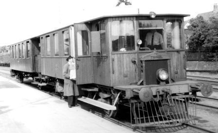

En lidt større bivogn kan da også anvendes. Her ses SNNB M5 som nu er omlitreret til DSB ME (Jernbanemuseet) tilkoblet en standard Horsens Privatbaner personvogn kort tid efter den er overtaget af SNNB (den vogntype i i:87 som Søndenfjords omtaler ovenfor, og som også er i Jernbanemuseets varetægt i 1:1)
SNNB M5
