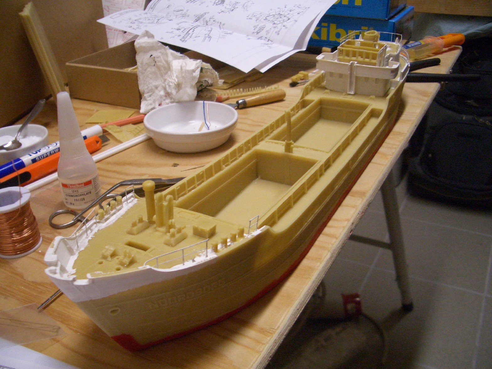

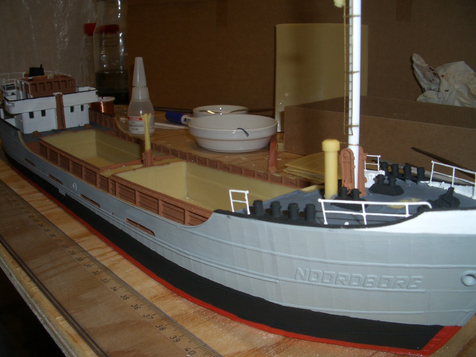

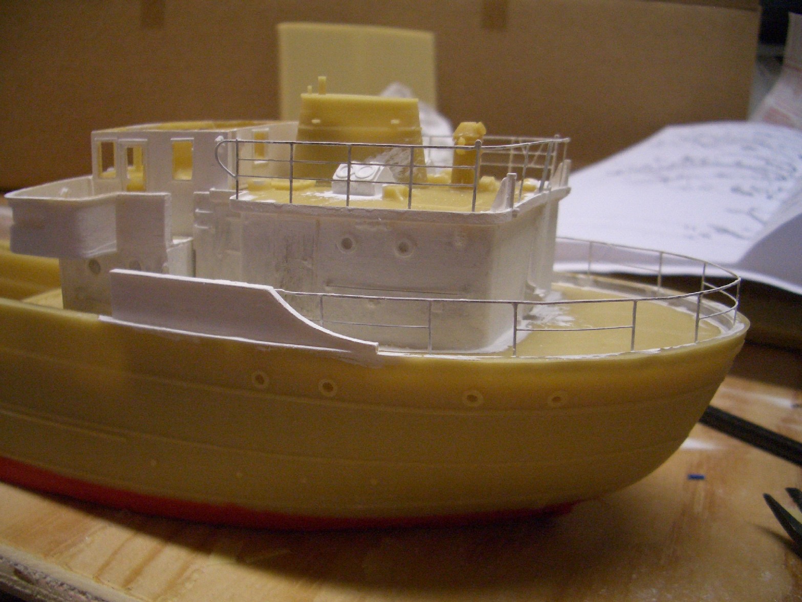

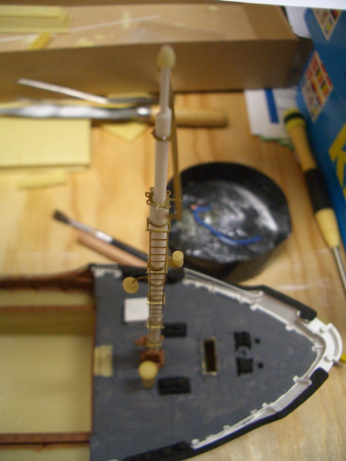

Tak. Det er en flot modle med mange detaljer. Der medfølger et ark Messingdele med til alle de små filigran detaljer. Det er rigtig godt, for de er stærke og stadig rigtig fine. Se f.eks. billedet herunder fra den foreste mast.

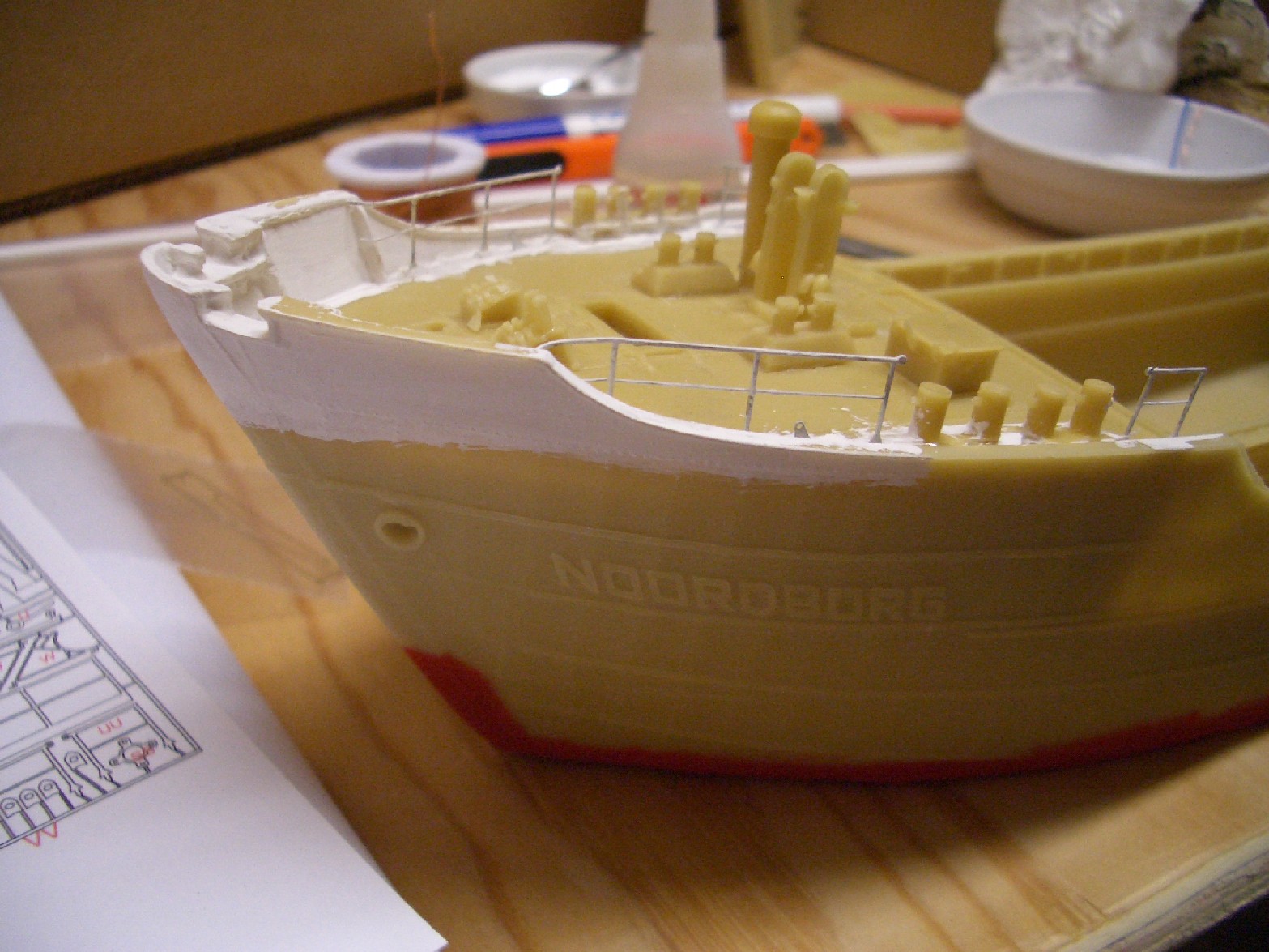

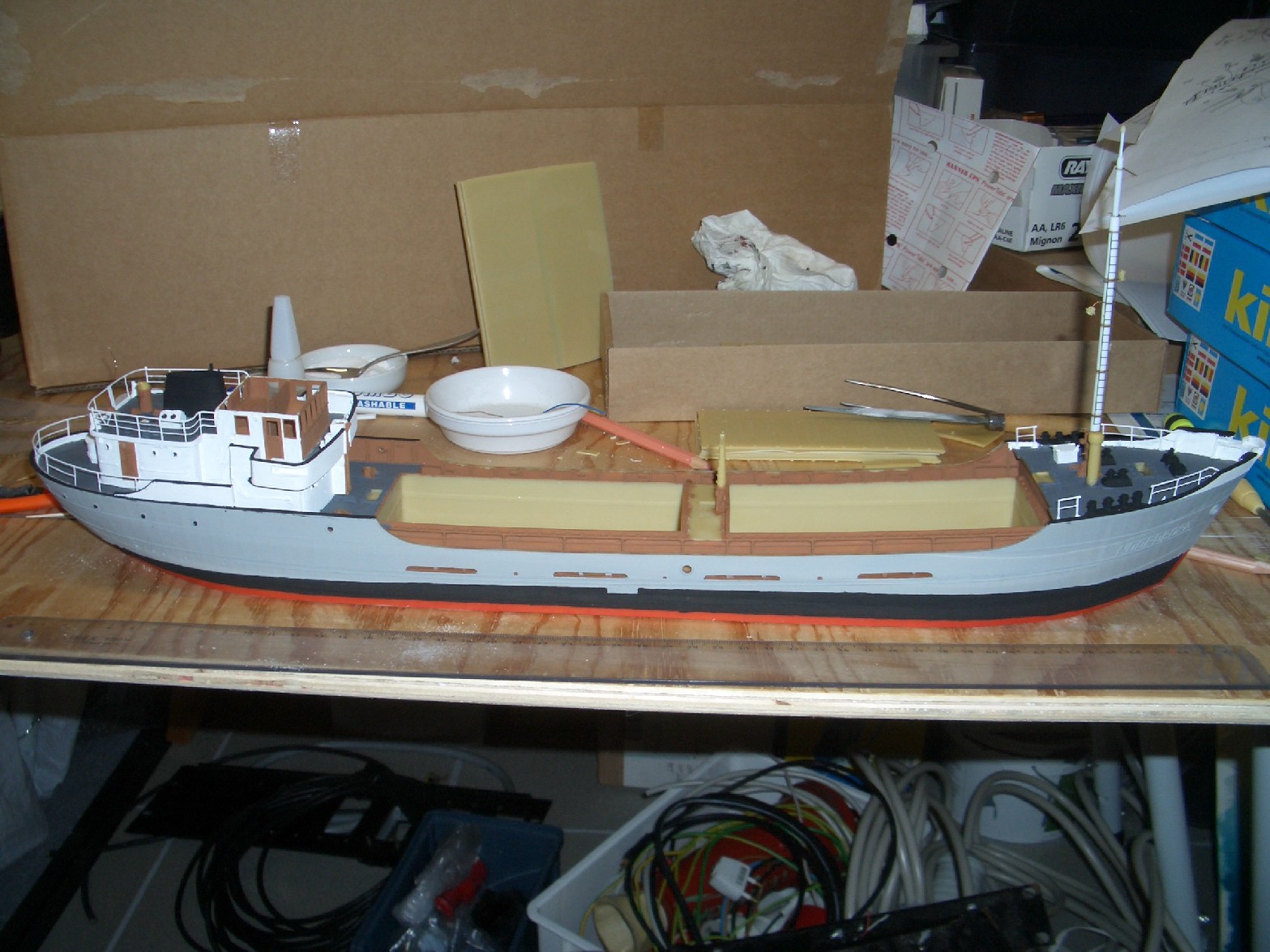

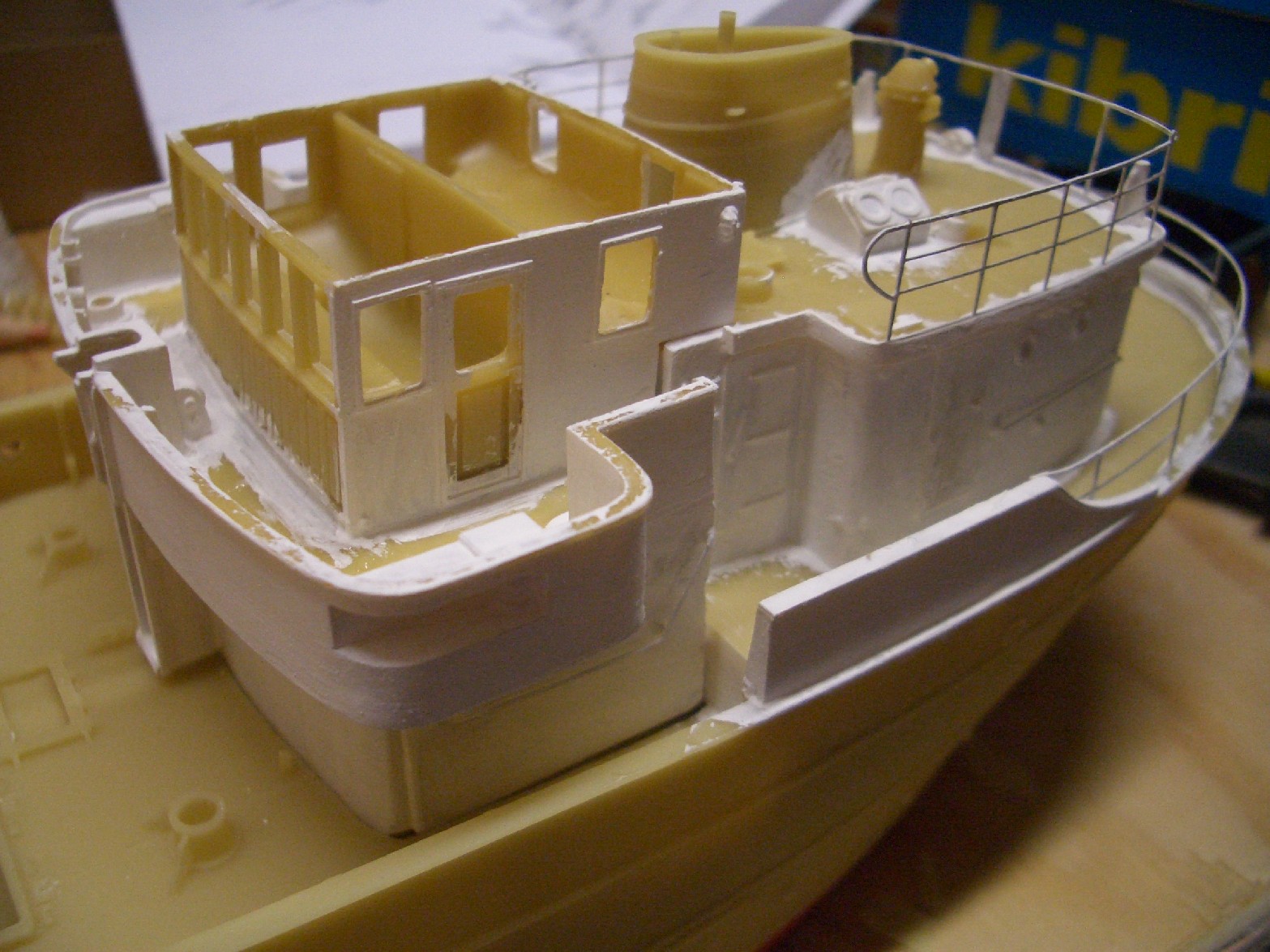

Jeg har ingen billeder fra før jeg gik igang, men har taget et billede af nogle af de dele der endnu ikke er monteret. Det giver et intryk af hvordan det ser ud når det kommer op af kassen.
Uden at jeg vil sige jeg er god til at bygge (det må andre bedømme) så er dette ikke et begynder sæt. Man skal have prøvet at bygge før. Der er mange ting der ikke ses tydeligt på tegningen, og man limer med Cyanoacrylat (sekundlim) hvilket øger spæningen lidt. Især hvis man prøver at støtte delene med fingrene indtil de tørre. Laughing out loud
Og til "00". Det er ikke let at samle. Delene skal tilpasses en del og Resin er ikke specielt morsomt at arbejde med. Det er stenhårdt og flækker let, med mindre man "bløder" det op først. Efter sigende skulle man kunne gøre det ved at bare delene i kogende vand og så arbejde med det umiddelbart efter. Det har jeg ikke prøvet.

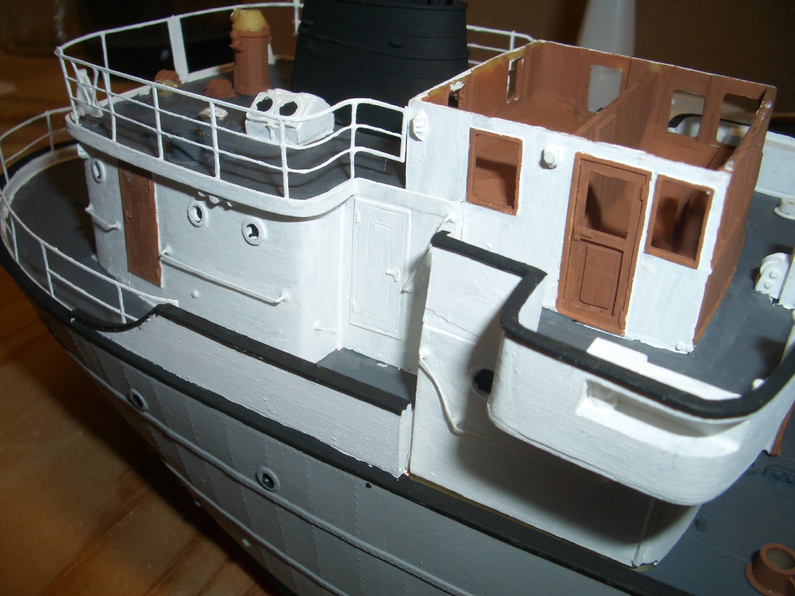

Så er vi også kommet i gang med coasteren.
Det værste tilretning var dækket på bakken, men det passer nu !
Ellers kan jeg se på dine billeder, at du monterer de fleste detaljer - som gelænder - inden malingen, men måske skal vi også det inden min maler begynder / malede du overhovedet ikke noget f. eks. skroget, inden du begyndte at montere småting ?
Fik Du lavet lys ombord, og hvilke steder ?
Da den skal ligge ved kaj, så er det måske ikke nødvendigt med lys i styr / bagbord lanterne og heller ikke i masten ( dog er masterne hule, så der kun være plads til lidt lys i masterne med SMD 0402 ). Men ellers ender det nok kun med lys på kommadobroen

Jeg synes det er svært at lime når tingene er malede. Limen binder bedre på de rene flader. Derfor venter jeg ofte med at male til efter det er samlet. Netop fordi min coaster ligger ved kaj har jeg kun lys i styrhuset.
