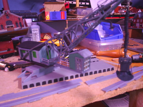

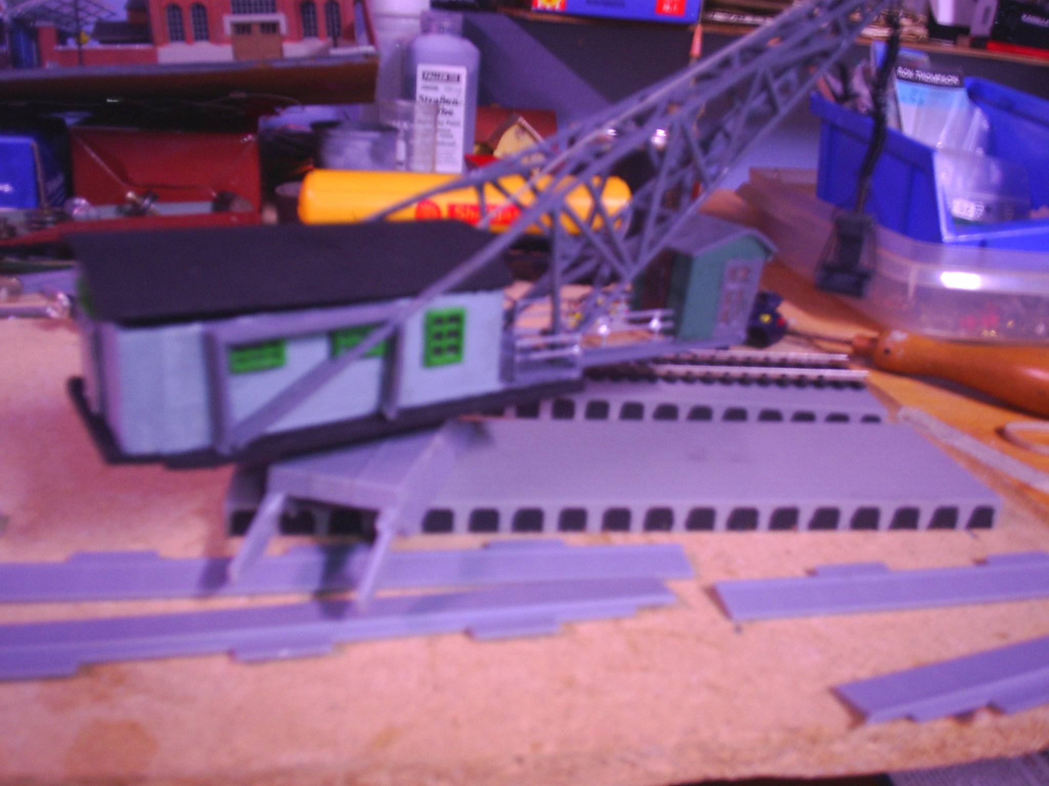

langt om længe er Bygge lysten kommet over mig, det skete Da jeg sad og så le Man, da jeg alligevel bar sad og så kunne jeg jo bygge samtidigt. Wink
Så jeg er gået i gang med at bygge en titan havne/kul kran

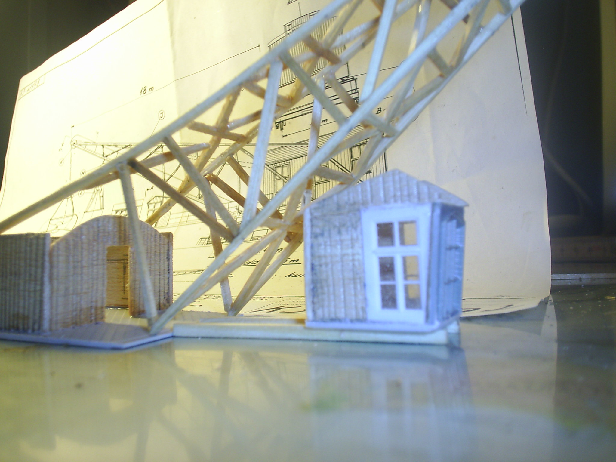

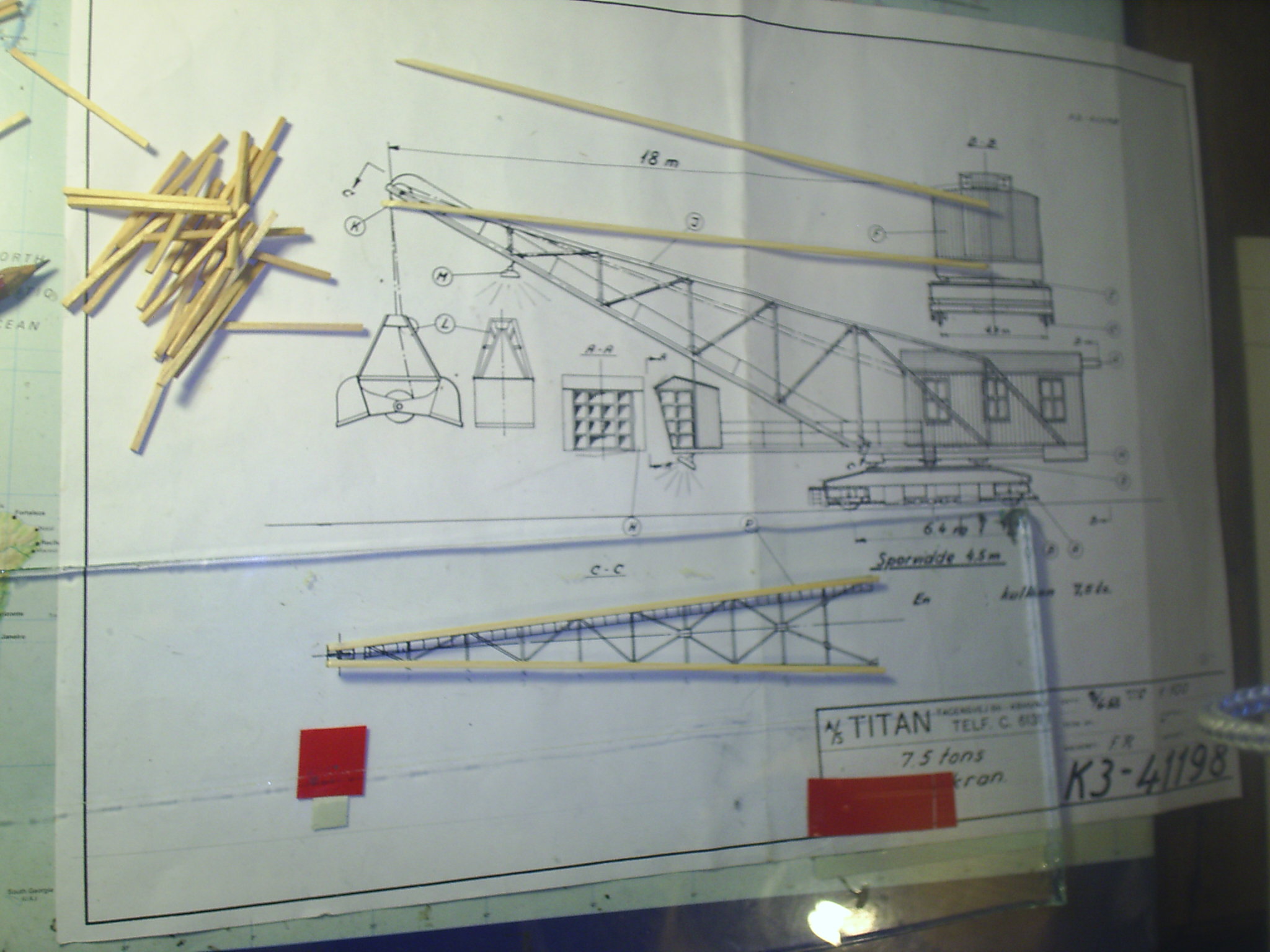

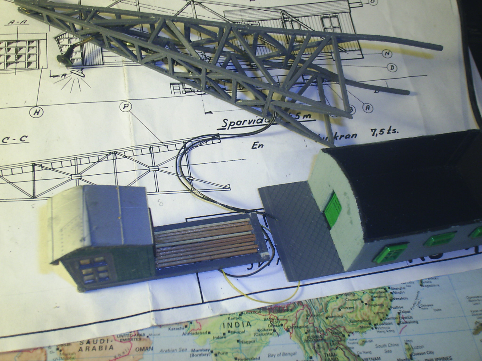

Den bliver bygget i løse hånd efter tegning, og det meste i træ.
Meningen er at den skulle kunne komme til at funktionere med tiden. men Nu må vi ses.

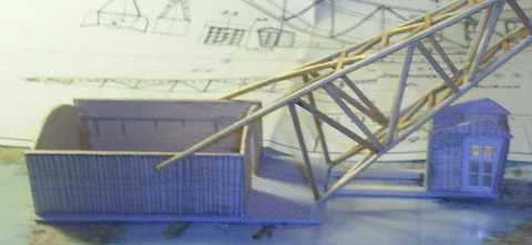

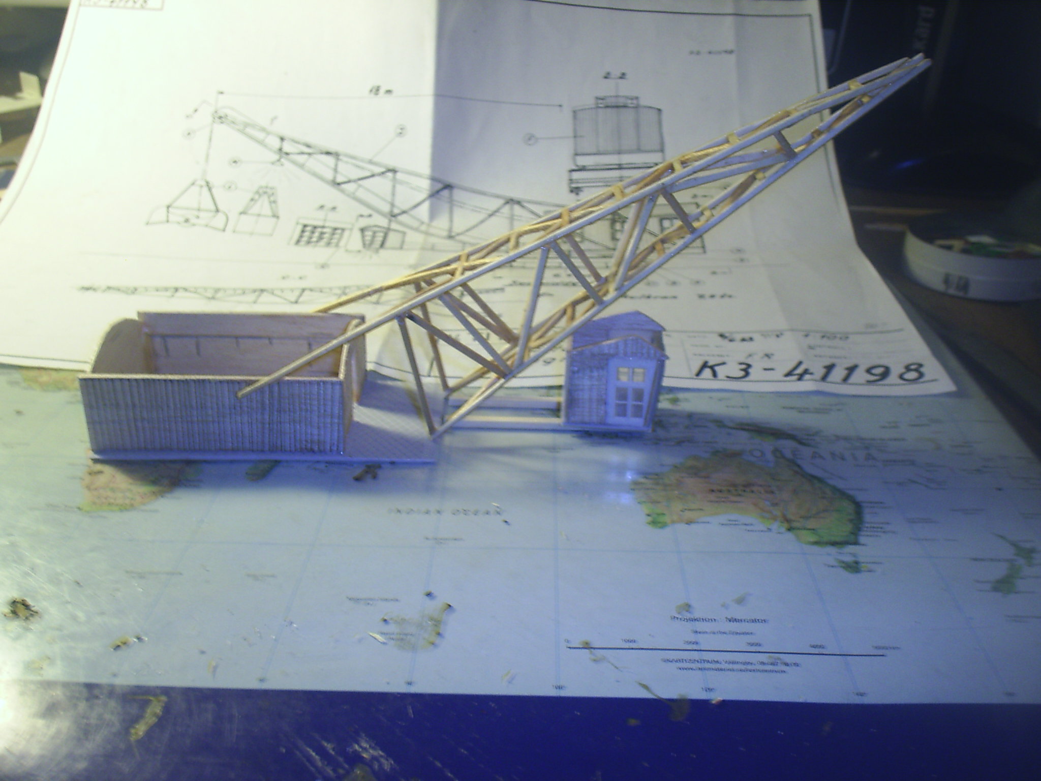

Her lidt til start .:
kran udligger 1
kran udligger samling
motorhus, styrhus og kran udligger
motorhus, styrhus og kran udligger 1
S.M. kildemoes

den her er også til hjælp.:
http://www.model-byg.dk/byggevejledninger/15050915.pdf
tegningen er købet for 10, -
3x 3 mm 2 stk. fyrretræ
2x 3 mm 2 stk.
Model og hobby
Frederiksborggade 3 Kbh.
Og ellers fra til overs + rode kassen

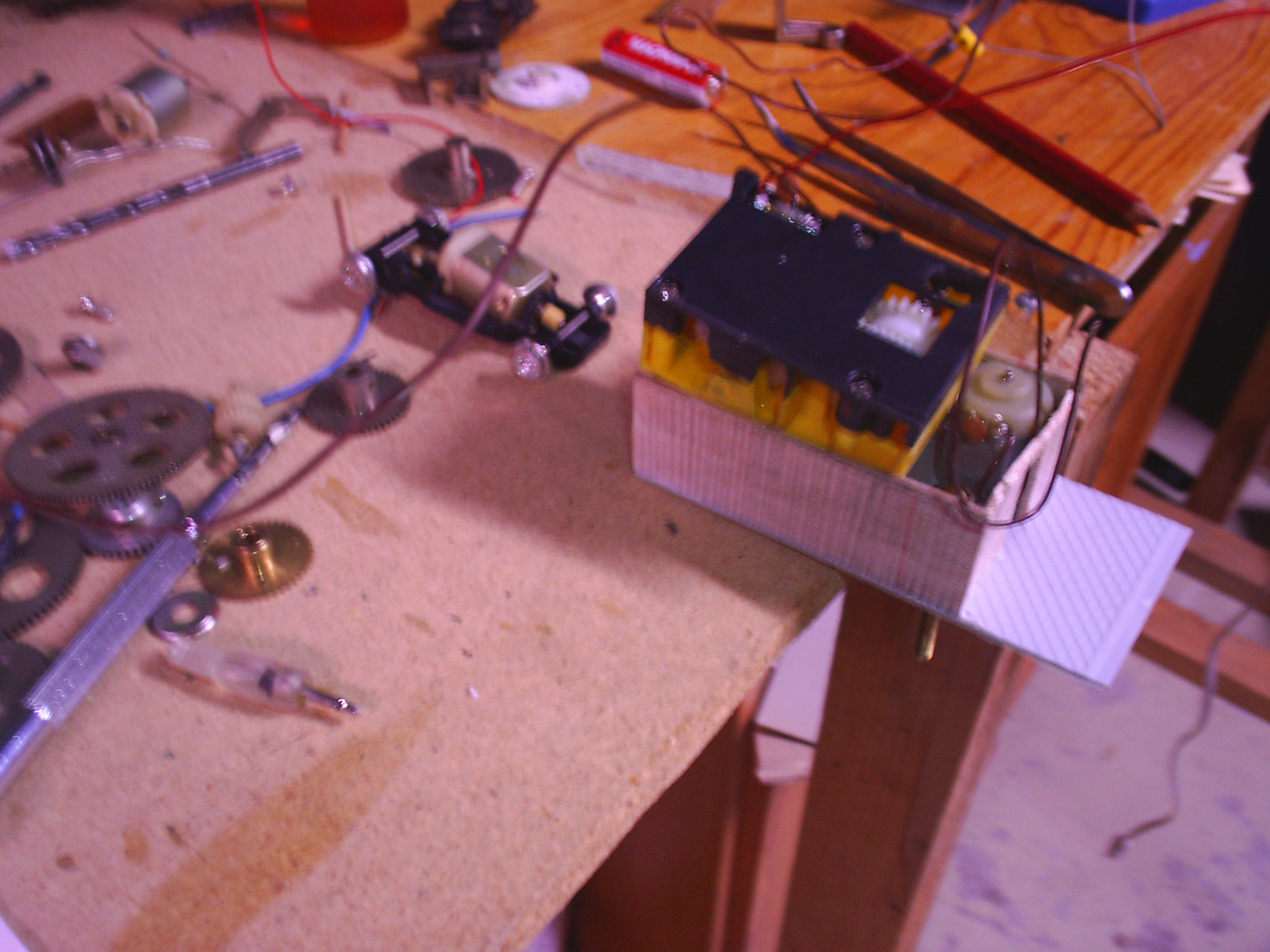

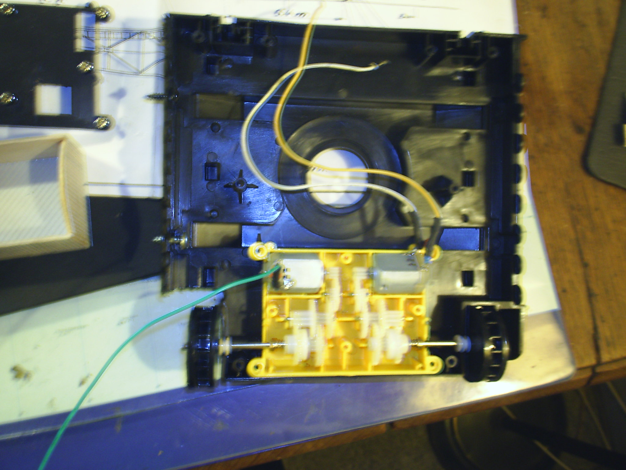

Da jeg vil have den til at funktioner, skal jeg have to motor i maskine huset, hmm ned og kigge i min søn gammel legetøj, Wink og yes en gammel kran med gear + 2 motor: Ok den skal deles og bruge så det ene gear med motor som spil ( med indbygget lyd ! ) og den 2 til selv rotation af Kran-dækket.
2mm for lille, ja det er jo det der sker når man bygger hus først, og man ikke ved hvor stor komponenter der skal installeres, men det! er jo også set i virkeligheden. Wink
Ok mindre problem vi bygger et maskinhus der er 2mm længere.
Til køretjolle tænk jeg at brug en ombygget ” race – bil ” Wink

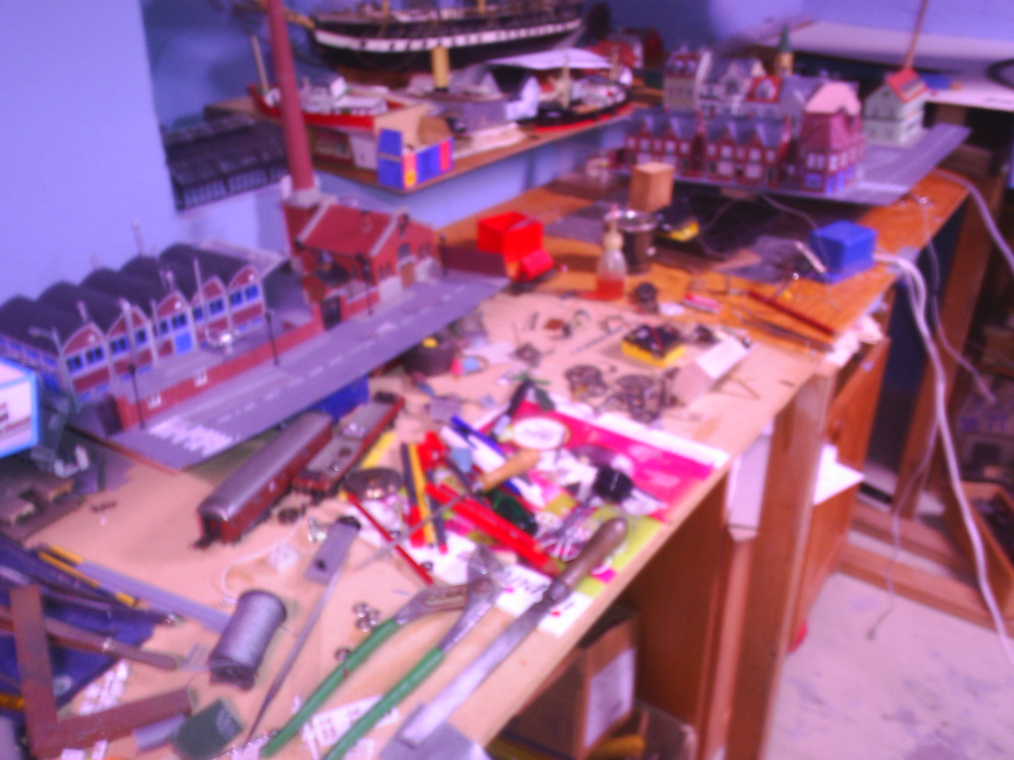

og mit arbejdsbord.
gear kran
2 mm for lidt
arbejdsbord

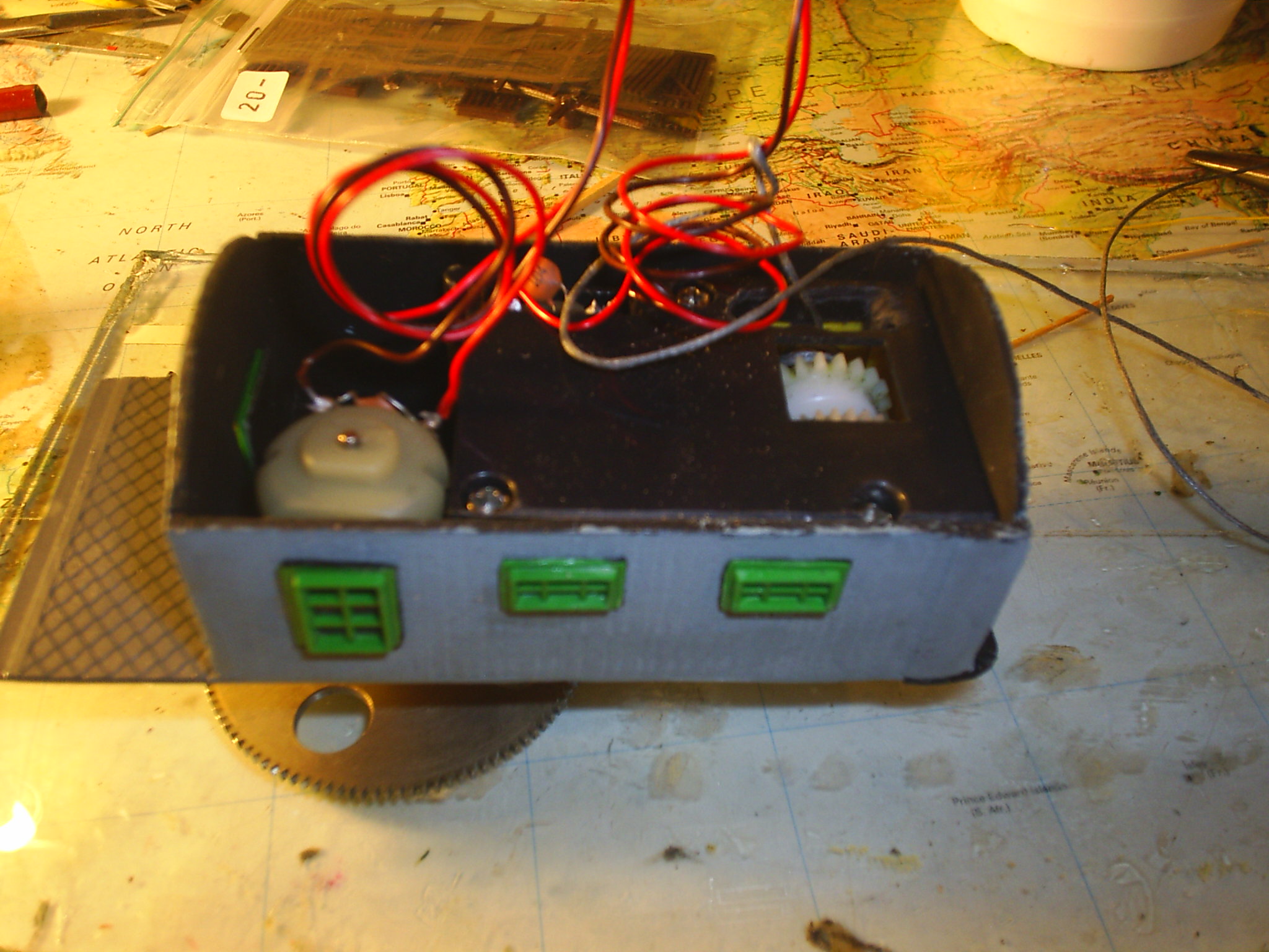

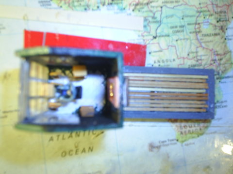

Så blev maskinhuset udvide med den plads der skulle brugs, (2mm)

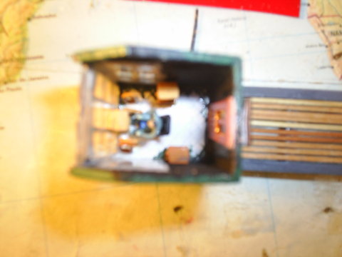

der er blev malet lidt. Kranføre er hyret, osv. Wink og der mangle bar taget til Maskinhuset, så kan hel kran dækket bliv samlet.
Skal til at tænke på køretrojlle ,+ kør - bro samt elektronikken – styring ?
kranføre
føre taget kommer på
det går fremad.
så er der plads
leje og styrhjul til wire

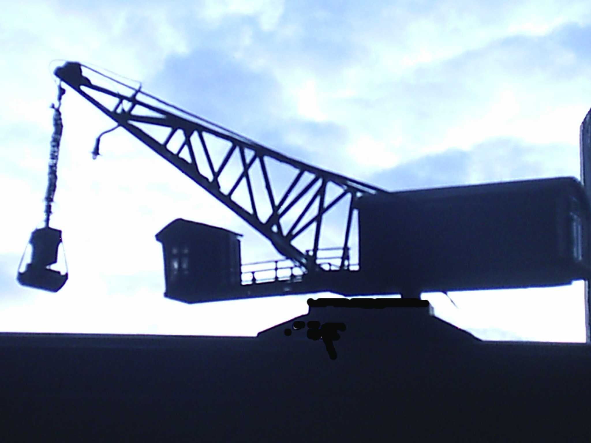

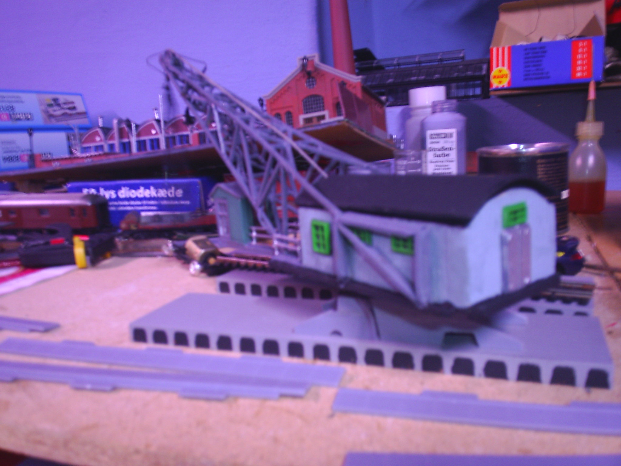

Så er kran- dæk blevet samlet + malet.:
Morgen _WEB
forfra
bagfra
side

hej Kildemoes
det ser da skisme da godt ud
a ska da ha en osse
henning h087

Jeg har scannet tegningen, så hvis man vil bygge. kan jeg mail en tegningen. Wink
Har fået oplyst at Model & Hobby , ikke har flere tegninger.

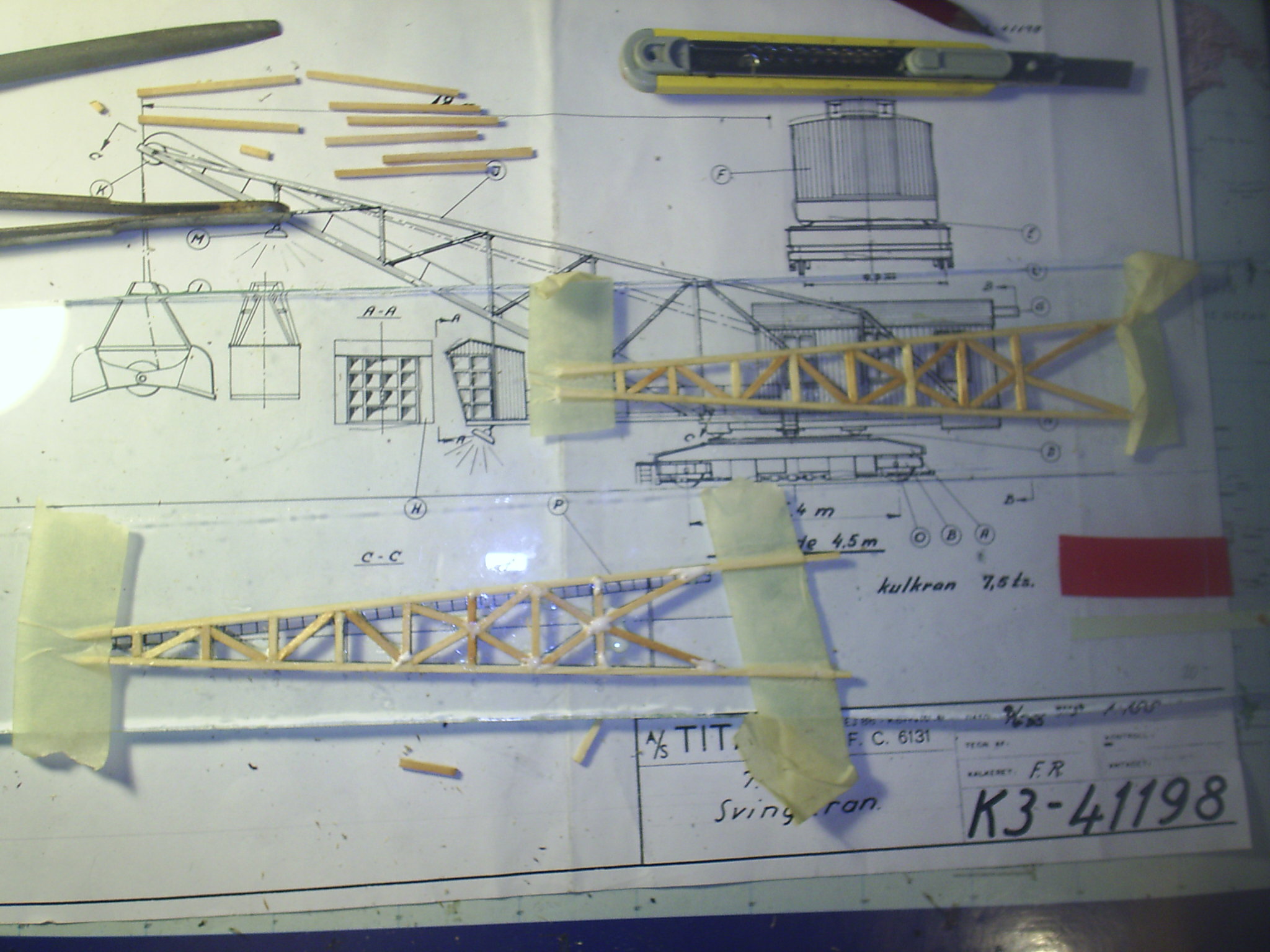

byggetips.: Wink
bemærk at øverst kran udligger gitter skal slutte/forsætte i bredden af maskinhuset
i træ , byg udliggeren. på nær de sidste 2 tværstiver i øverste –gitter lad tørre
Inde du line udligger op gør du ende - dragerne godt fugtig /våde/damper dem og for sigt! Tvinger dem i smig med maskinhuset, og med en skrusving i spænd, lad tørre, mål de sidet 2 tvær støtte op og lim på.
end- drager smig _WEB
S.M. kildemoes

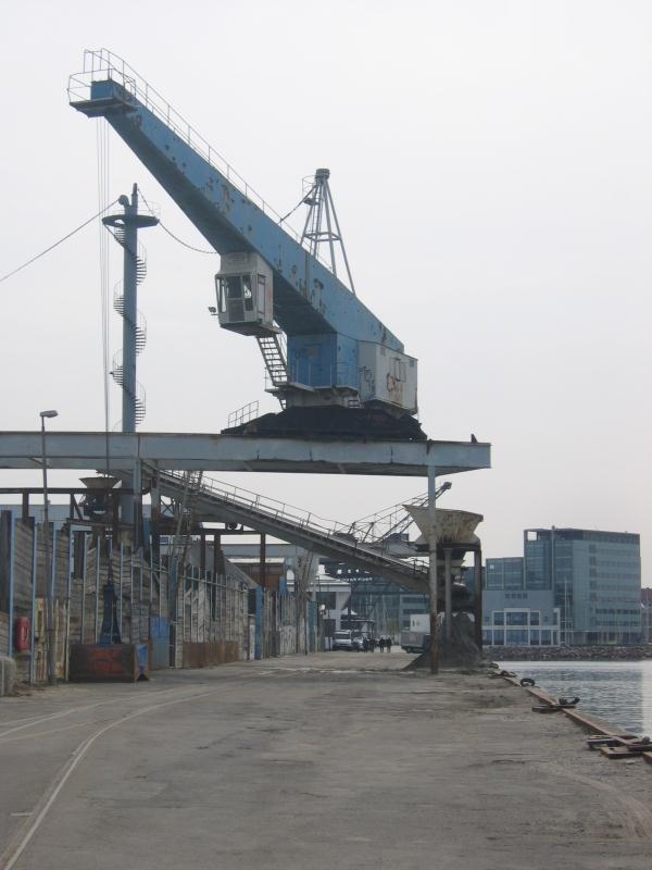

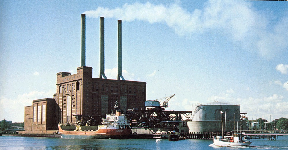

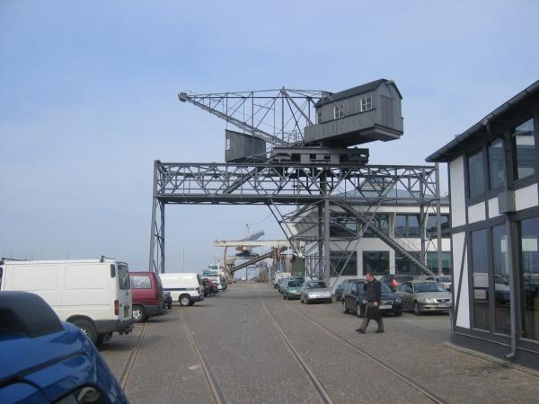

Køre- bro bliver som Svanemølleværks (mit gammel værk) en gitter bro over kul gården: men her foto af kraner. Wink
Svanemølleværkt_WEB
Svanmølleværket kulskib_WEB
Kraner over for svanmølle værket_WEB
Kørebro_WEB
Kulkran1_WEB
