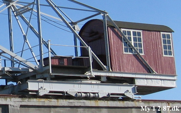

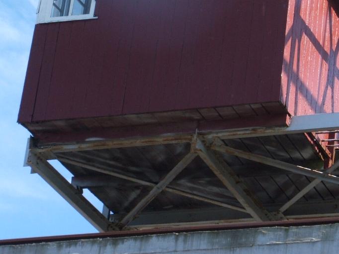

Hej Martin!
Her er vedheftet et udsnit af et større billede jeg har taget sidste sommer. Du kan tydeligt se toppen af køre-skinnen.
Håber at det kan hjælpe dig.
mariager kulkrab detalje small

Hej igen Gert
"Gert Frikke" skrev:
Hej Martin!Her er vedheftet et udsnit af et større billede jeg har taget sidste sommer. Du kan tydeligt se toppen af køre-skinnen.Håber at det kan hjælpe dig.Gert
Tusind tak skal du have. Du kan tro jeg kan bruge billedet. Det viser sågar undersiden af motorhuset.

Hej Martin!
Velbekommen - men det er nu enden med førerhuset du ser undersiden af. jeg har lidt flere detaljebilleder af kranen - hvis det skulle være.
Så må jeg nunok sende dem til din private mail for at få lidt størrelse på dem.
Sig frem hvad du savner - så skal jeg se om jeg kan hjælpe med de billeder jeg har.

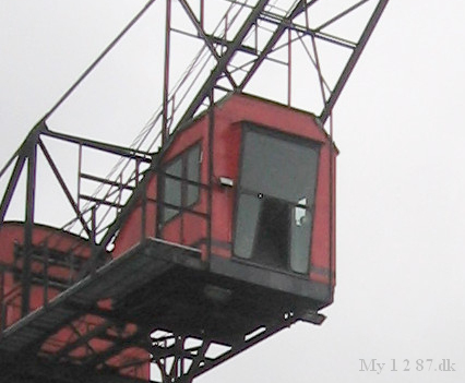

Hej Martin
Kan du bruge disse?

Hej Erik
"Erik 1:87" skrev:
"martindahl" skrev:
Har du nogle nærbilleder af hjulene og hvordan wirerne sidder?
Hej MartinKan du bruge disse?
Jeps, nysseligt.
Takker mange gange.
Jeg skal have rette farver hjem og så er det da tid for at få sat lidt flere dele sammen.

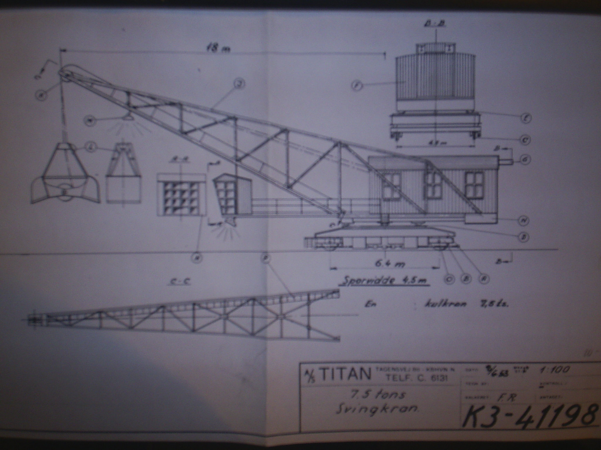

Hej Erik!
har du mere konkrete oplysninger om denne krantype? Tegninger f. eks. Jeg er da meget interesseret, kunne meget vel finde på at lave sådan en en gang. Men det skal være på stålbroen og ikke betonudgaven.

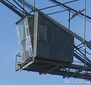

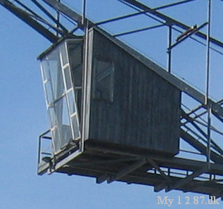

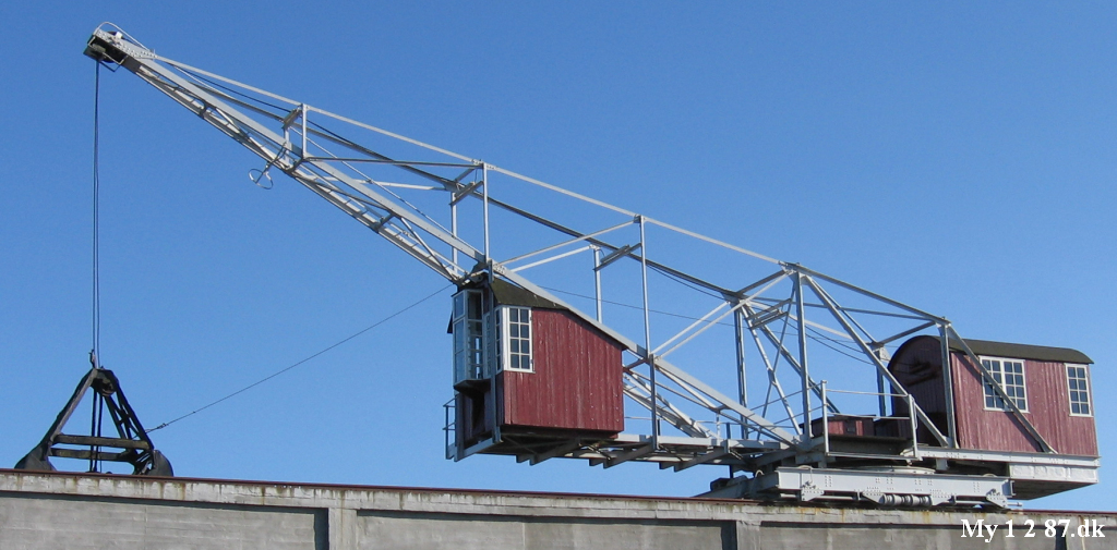

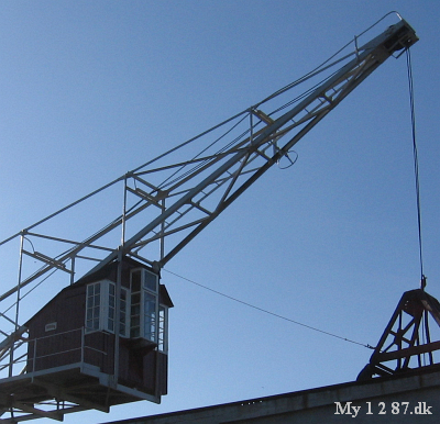

Hej Martin
Nærbilleder kan jeg ikke klare, men diverse placeringer har jeg vedhæftet. Bemærk at den fra Kbh. flydedok ikke er den gængse Titankran med motorhuset der stritter bagud, men trods alt en Titan kran, så mon ikke projektøren er den samme.
@Gert: Der kommer en artikel herom, men der går et stykke tid. Det var Titan svingkranerne, der startede min kranartikelserie, og det bliver dem der afslutter den (nok som den længste af dem alle). Lige nu har jeg fokus på kulkraner fra omkring 1900 tallet.
Næstved
Nordhavnen
Mariager
Kalundborg
Hilsen Erik, My 1 2 87.dk

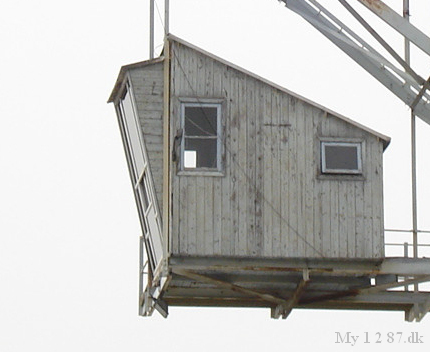

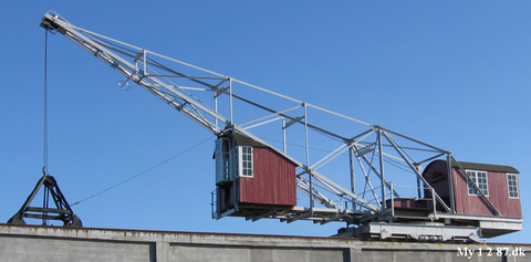

Erik 1:87
Softwareingeniør
Vestfyn
Indlæg: 907
Lidt flere.
Aarhus
Vejle
Indlæg: 4.369
Mon ikke lamperne er eftermonteret på stort set alle kranerne? Kraftige el-lamper var vist ikke så almindelige, da kranerne blev bygget...
Og mon det så ikke er kranejerne selv, der har monteret dem, hulter til bulter efter lyst og behov? Og skiftet dem løbende til bedre typer - først vel kraftigere med mere lys, i dag vel mere energivenlige? Og måske også ændret placering?
Hvad mening giver det at tale om en måske kraftig halogenlampe, der sidder på kranhuset på kranen i Vejle i dag, hvis det er epoke III, der skal efterlignes? Den lampe er sikkert skiftet mange gange siden, og det er vel også langt fra sikkert, den sidder på samme sted i dag som for 50 år siden?
Moralen er vel, at der sikkert er lige så mange placeringer, som der er kranejere, så man skal sætte såvel navn som årstal på sin kran, hvis man vil tale om den "rigtige" placering?
Ja det er sådan jeg husker projektøren - et sted ude midt på udlæggeren.

Hej Lars
Jeg mener bestemt det giver mening at snakke om placering og type.
Alt tyder på at kranerne havde den samme type lampe i tidernes morgen. Det er den samme type, der går igen (parabolformet lampe på udliggeren) på billeder fra ca. 1910-30.
Placeringen af de nyere lamper er primært under førerhuset, men ikke kun på de nyere. Enkelte billeder fra 1910-30 havde den også siddende her.
Endnu har jeg ikke set nogle ovenpå førerhuset.

"Erik 1:87" skrev:
Jeg mener bestemt det giver mening at snakke om placering og type. Alt tyder på at kranerne havde den samme type lampe i tidernes morgen. Det er den samme type, der går igen (parabolformet lampe på udliggeren) på billeder fra ca. 1910-30. Placeringen af de nyere lamper er primært under førerhuset, men ikke kun på de nyere. Enkelte billeder fra 1910-30 havde den også siddende her.Endnu har jeg ikke set nogle ovenpå førerhuset.
Tusind tak for billederne Erik. Jeg var faktisk ikke klar over at det stativ der hænger ude på Mariager kranen var resterne fra en lampe. Jeg har da spekuleret på hvad det var.
"Lars Skjærlund" skrev:
Mon ikke lamperne er eftermonteret på stort set alle kranerne? Kraftige el-lamper var vist ikke så almindelige, da kranerne blev bygget...Og mon det så ikke er kranejerne selv, der har monteret dem, hulter til bulter efter lyst og behov? Og skiftet dem løbende til bedre typer - først vel kraftigere med mere lys, i dag vel mere energivenlige? Og måske også ændret placering?Hvad mening giver det at tale om en måske kraftig halogenlampe, der sidder på kranhuset på kranen i Vejle i dag, hvis det er epoke III, der skal efterlignes? Den lampe er sikkert skiftet mange gange siden, og det er vel også langt fra sikkert, den sidder på samme sted i dag som for 50 år siden?Moralen er vel, at der sikkert er lige så mange placeringer, som der er kranejere, så man skal sætte såvel navn som årstal på sin kran, hvis man vil tale om den "rigtige" placering?
Jeg tror du helt sikkert har ret i det Lars, men jeg har stort set ikke kunne finde nogle af de gamle Titan kraner på nettet og derfor higer jeg efter hvad der findes rundt omkring.
Jeg kan jo godt se at det veksler meget med lampetype og placering.
For min kran er det interessante årstal omkring 1960. Stedmæssigt er det absolut mere underordnet idet min kran skal placeres på Dahløre havn og derfor vil jeg da gerne finde den lampe der er pænest og med en god placering. Her lyder det til at mulighederne er mere åbne.
Jeg er ikke klar over hvor mange Titan kraner der var af Mariager typen, men selvfølgelig vil det da være nærliggende at sætte en lampe som den type har været i besiddelse af.

JEG LIGGER INDE MED EN TEGNING TITAN SVING KRAN 7,.5 T.
FRA 1953 ER DER ” PARBOL” LAMPER PÅ UDLIGGEREN OG UNDER FØREHUSET
NU HAR JEG SELV SET DE KRANER I AKTION I MANGE ÅR DA DE SAMME BLEV BRUG PÅ SVANMØLLE - H.C. ØRSTEDVÆRKET HVOR JEG TJENTE OGSÅ SOM KUL- LEMPER.
OG JA LAMPER BLEV LØBENDE SKIFTEDE UD MED TIDSSVARENDE TYPER.
OG JO KULKRANE KØRTE OGSÅ OM NATTEN SÅ DER SKAL LYS PÅ, DA SKIBET SKAL TØMMES SÅ HURTIG SOM MULIGT, TID ER PENGE ISÆR FOR EN REDER
OG TITAN KRAN AF DENNE TYPE HAR STÅET I EN HVER HAVN AF HVIS STØRELSE OVER HELE LANDET I DE GAMMEL DAGE ALSÅ RIGTIG MANGE I 50 -60 ERNE
TEGNING KØBET I Model & Hobby Aps "
Frederiksborggade 23. 1360 København K. 10,- KR
tITAN KRAN
S.M. kildemoes

Hej Kildemoes
Tak skal du have.
Det ser ud til at der både er lampe under førerhuset og på udliggeren.

Dejligt med en tegning. Den virker vældig bredsporet og med et noget mere "futuristisk" førerhus end de fleste fra omkring 1930 - som Mariagerkranen.
Hej!Dejligt med en tegning. Den virker vældig bredsporet og med et noget mere "futuristisk" førerhus end de fleste fra omkring 1930 - som Mariagerkranen.Gert
Ja, den minder faktisk en del om den der står hos LHM i Vejle.
Martin Wink
Martin Wink
https://3modul.dk
https://www.hyldegaarden.dk
https://www.vsvt.dk
"martindahl" skrev:
Ja, den minder faktisk en del om den der står hos LHM i Vejle.Martin Wink
Ja på førerhusudformningen - men i grunden ellers ikke. Den her har en sporvidde på hele 450 cm, hvor den i Vejle ser ud til at have en sporvidde på omkring 300 cm. Den i Vejle tror jeg også er ældre. Formentlig fra før krigen.
iflg. min far, så er stålbroen formentlig en Frichs konstruktion - det var den i hvert fald på den i Køge.
