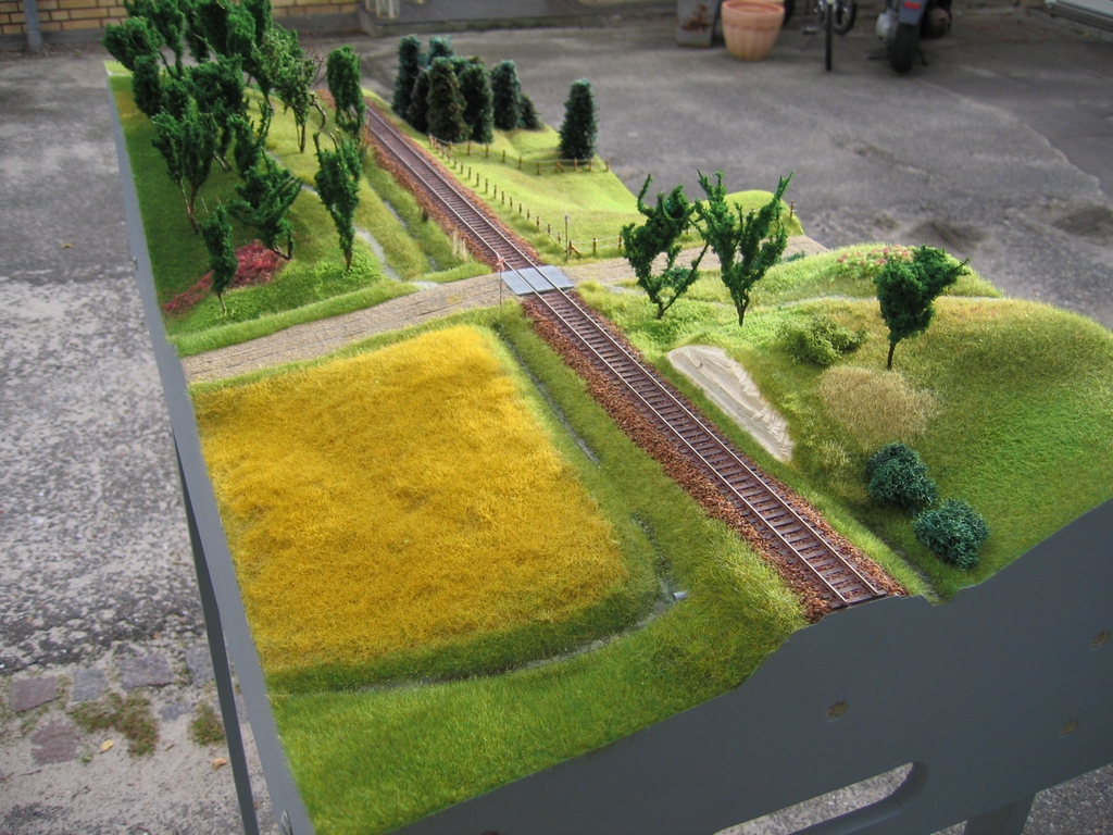

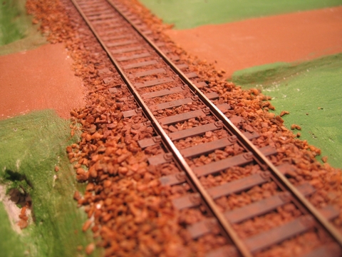

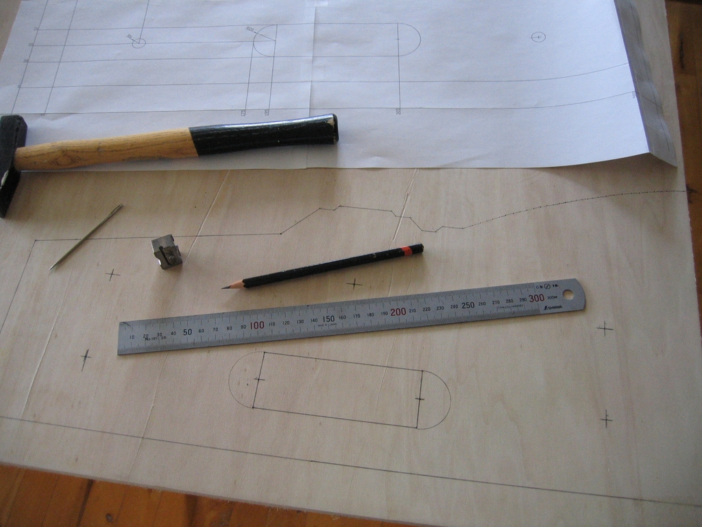

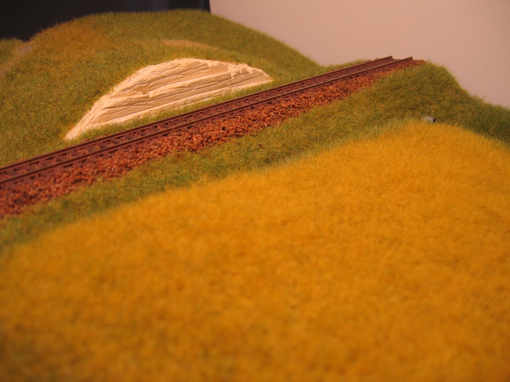

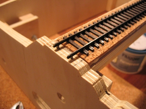

Hermed de første 5 billeder af mit første FREMO-modul ...
BEMÆRK: Af en eller anden grund, viser forumet billederne i modsat rækkefølge ifht. hvordan jeg uploadede billederne. Så de 5 første billeder bliver altså vist i "forkert" rækkefølge mens de resterende 11 er vist rigtigt.

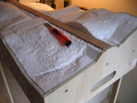

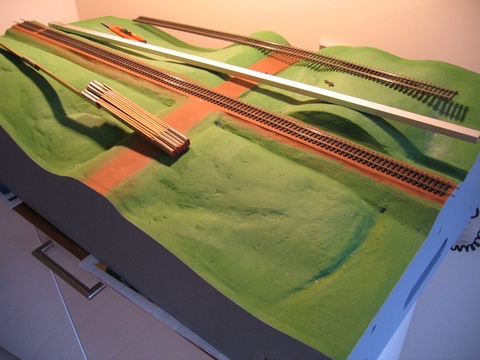

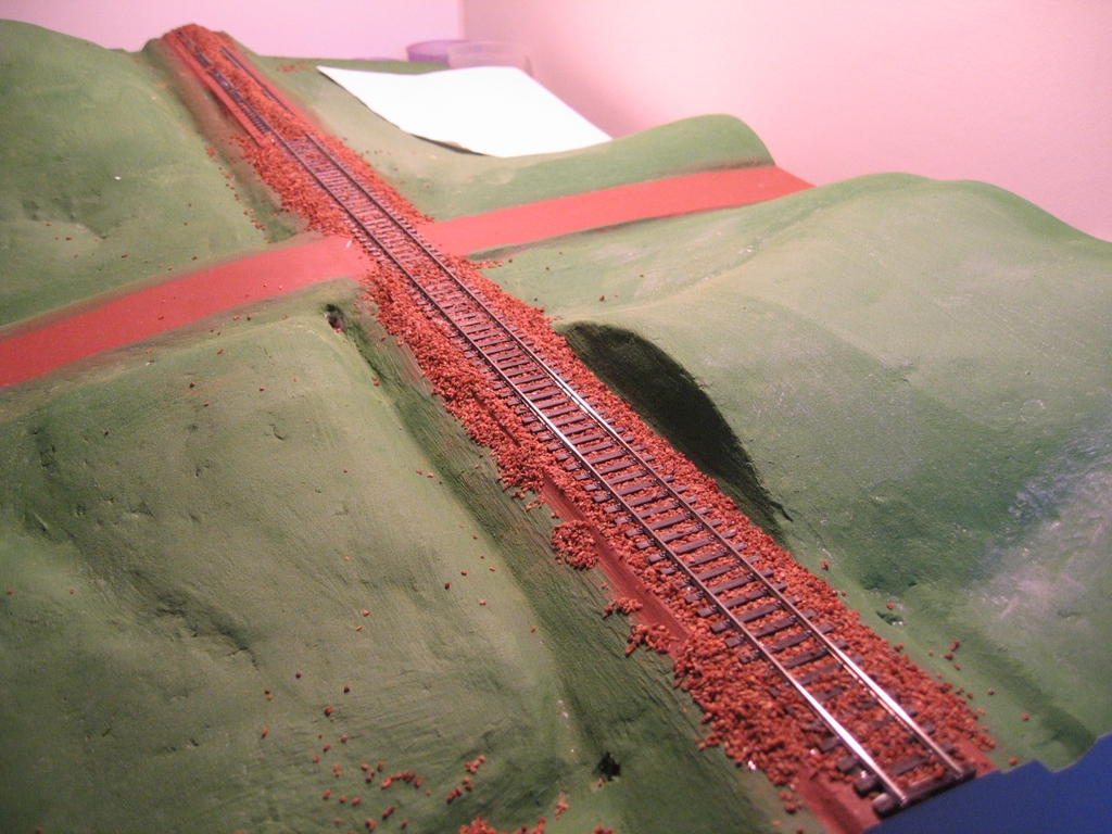

Flere billeder ...

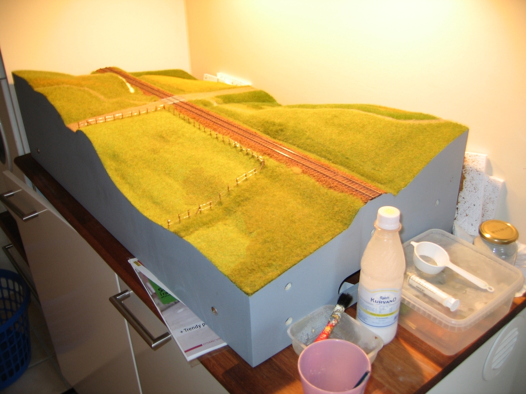

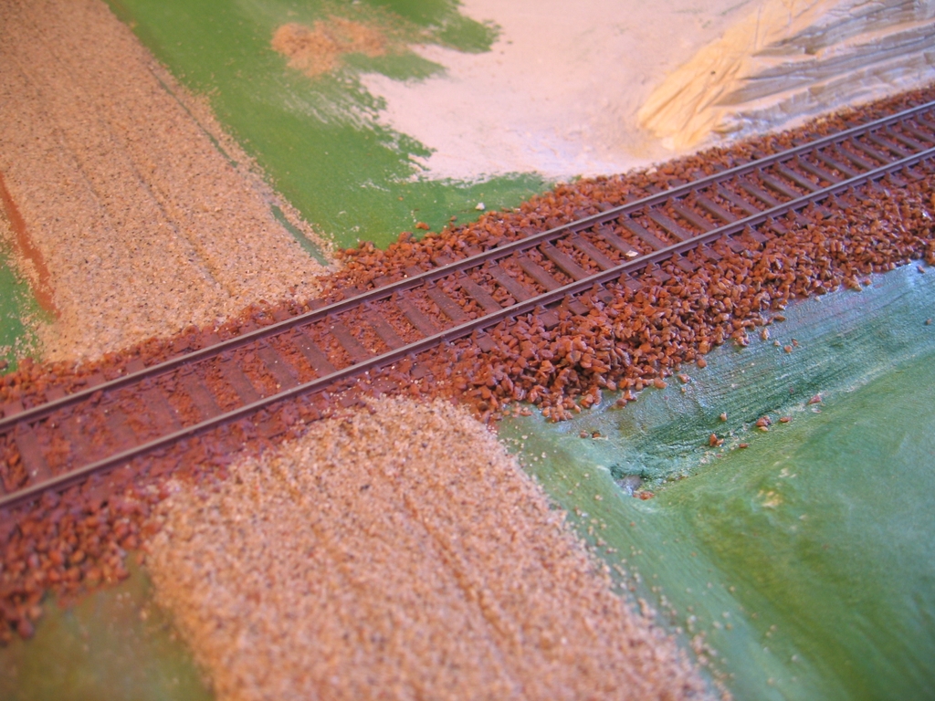

Endnu 5 billeder mere ...

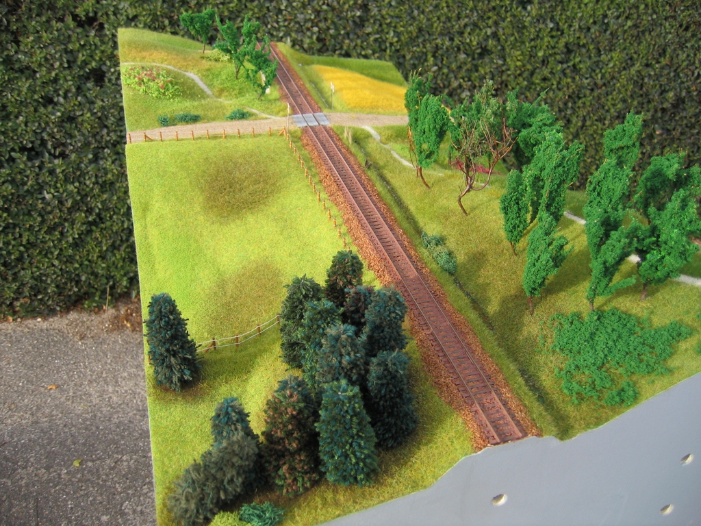

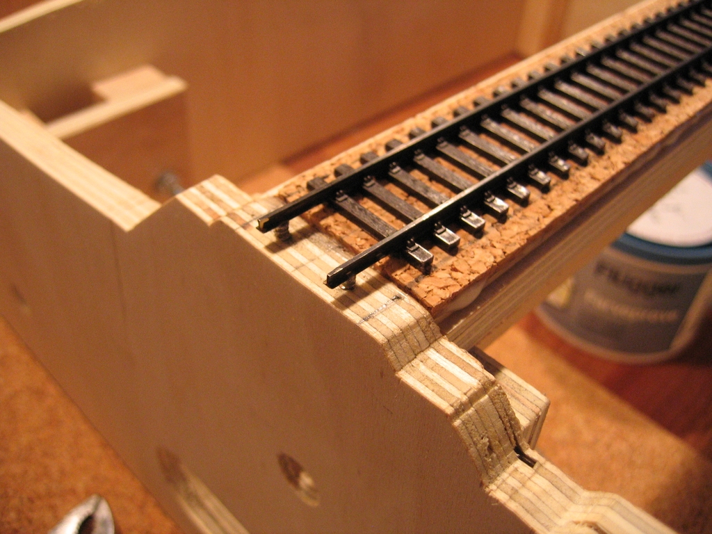

Sidste billede fra mit første FREMO-modul.
Occam
Indlæg: 583
Det ser brandgodt ud, tak for billederne!

DennisTR
Tølløse
Indlæg: 1.132
Ja det må jeg nok sige. Imponerende livagtigt, og farverne er rigtigt godt ramt. Især kan jeg godt lide bakkerne i landskabet, man føler jo man står i Danmark i størrelse 87:1
Det har været meget inspirerende at følge din opbygning.
Hilsen Dennis

Hvor er det bare dejligt at få jeres kommentarer - det luner virkelig!
Kritisk som jeg er, mener jeg nu at der sagtens kunne gøres endnu mere ved det, men indtil videre betragter jeg det mest som et forsøg som faktisk er lykkedes helt okay.
Kritiske kommentarer er også velkomne og hvis der ønskes nærbilleder eller uddybende forklaringer til noget af det jeg har lavet, er I også velkommen til at henvende jer!
Occam
Indlæg: 583
Jamen når du nu spørger:
Græsset er pænt og nydeligt, men der er stadigt lidt rigeligt golfbane over det. Især i grøftekanterne skal der være masser af ukrudt, hvilket bedst kan klares med en god blandning af diverse typer strømateriale o.l. som så tilføjes strategiske steder.
Derudover ser det ud til at "skovenden" af modulet er rigtigt godt til at fotografere materiel på, fordi baggrunden rejser sig, så der ikke kommer noget væmmeligt 1:1 med...
- Occam

Det ser rigtig godt ud

Det ser fantastisk godt ud.
mvh. Dampfmeisteren
jpg
Indlæg: 50
Herfra ser modulet også rigtigt flot ud. Selv om det i min verden er den "forkerte" størrelse. Jeg bygger FREMO-moduler i skala N i den fraktion der hedder RE (Regelspur Europa) som både i H0 og N er den mest udbredte.

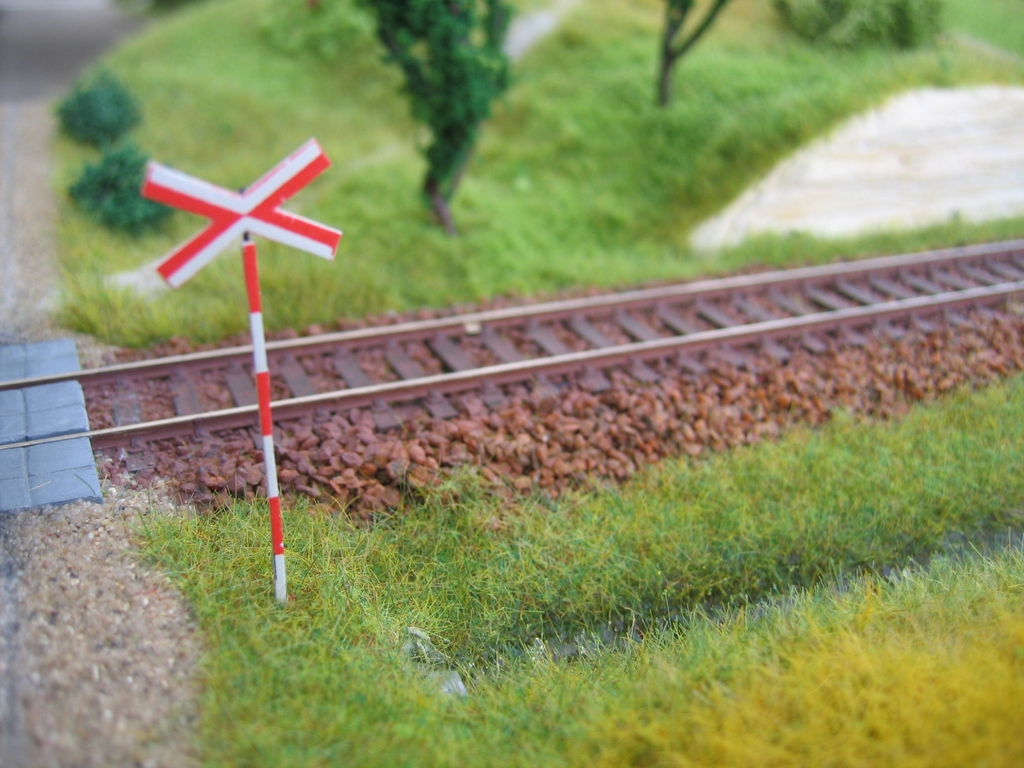

Billede nr 15
kunne ligne indkørslen fra Bedsted fra
