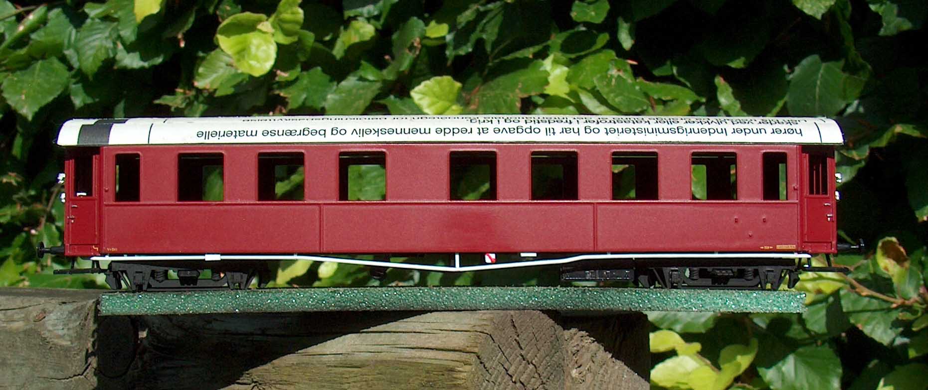

"UTJ" skrev:
Håber det kan inspirere andre til at bygge mere selv og ombygge det, man kan købe:
Smukt arbejde Shock Shock Shock
Det er utrolig spændende at se hvad en dygtig selvbygger kan udrette. Det er virkelig meget inspirerende og for os, der rigtig gerne selv vil prøve kræfter med at bygge eller ombygge Smile
Det flotte billedmateriale er en god dokumentation.
Tak for oplæget - bliv endelig ved med at inspirere os alt det du orker...

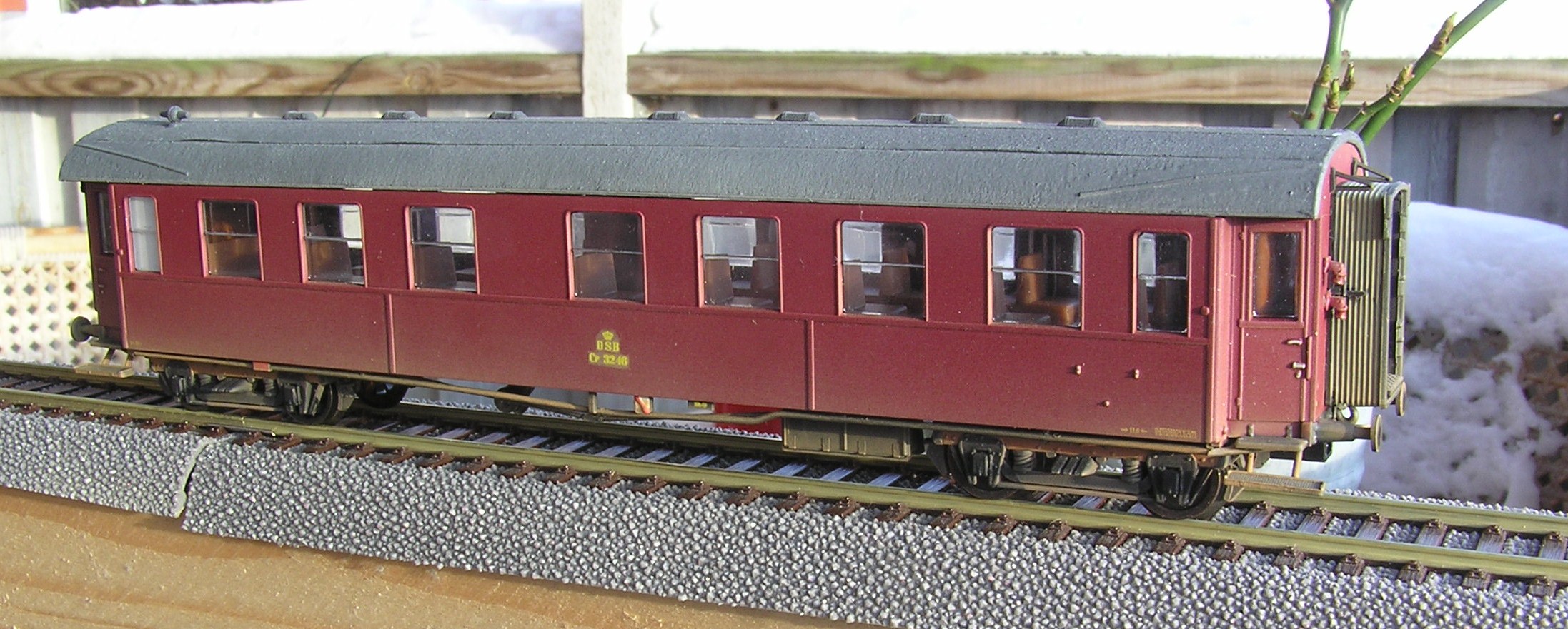

Nu er der så dukket nogle flere indlæg op, men lad mig alligevel selv følge op på mit indlæg...
Jeg har selv flere "evighedsprojekter" men her er et eksempel på et ikke alt for svært, der samtidig er blevet færdigt.
Cp 3246
Vognen er en "ombygning/forbedring" af Heljans Cp-vogn.
Vognkassen er adskildt og renset for tekniske påskrifter og littrering.
Under bunden i siden under toilettet er der montert varmerør af rod-strip 0,88. Og i begge sider monteret små plader for skilt med vandpåfyldning og bremseart samt vandpåfyldningsstuds. På gavlene er der monteret styrerledningsdåser fra Tikøb
Styrerledningsdåserne er malet med en fin pensel. Malingen er blandet af den lokale farvehandler i Ral 3004+lidt ekstra bordeaux. Jeg har malet en del vogne, og har ofret prisen på en ½l, der matcher med Heljans "vinrød". Skal den matche andre, kan jeg selv justere lidt i små mængder. På siderne er monteret litreringer og tekniske påskrifter fra KM-Text. Da mit materiel skal være fra ca. 1955, er det Cp og ikke Cpl, da "l" først kom på i ca 63. Og skilt for bremseart og vandpåfyldning sidder under vognkassen.
Hele vognkassen har fået en let gang klar-mat fra farvehandlerens standard dåse, og en let patinering med airbrush.
Taget er rippet for div. ventiler og matslepet. Der er med alm. hvid lim pålagt tagpap af avispapir. Den tyndeste fra en af de lokale ugeaviser. Div. ventiler er genmonteret og regnlister af rod-strip 0,3 er pålimet med hvid lim.
Taget er malet med Humbrol 56 aluminium og patineret med airbrush.
Harmonikaernes lærred er malet med Humbrol 83 mat okker.
Bogiernes trævanger er malet lys brun - blandet til lejligheden - og hele bogien er svinet med støv og olie. Nogle af hjulene er udskiftet med Roco stjernehjul.
Jeg kan desværre ikke få et vedhæftet billede til at fylde sidebredden som Ulrik TJ. Hjælp modtages gerne....
cp 3246 02a
Mvh Ulrik D

.... og her et undervejs billede:
CP 3246 stripp copy
Mvh Ulrik D

Det er da altid rart at se Ulriks fantastiske sans for detaljer og farvesammensætning. Meget gerne mere af samme skuffe Laughing out loud
Techek
Jelling
Indlæg: 923
Sublimt - simpelthen flot, UTJ!
Og lige så godt er det at læse din "vejledning" om behandlingen af Cp-vognen. Jeg ved intet om Cp-vogne eller meget andet materiel, så det forhindrer mig lidt i at lave ændringer på producerede modeller for at efterligne virkeligheden. For mit vedkommende bliver ændringer af materiel gjort ud fra en del antagelser om hvordan tingene så ud "dengang" - alt sammen noget research og åbentmundede jernbane-interesserede kan hjælpe med.
Bliv ved med det gode, flotte arbejde!

Hej Ulrik
Det er virkelig flot arbejde. Det er en helt anden model at se på!
"Ulrik D" skrev:
Cp 3246Vognen er en "ombygning/forbedring" af Heljans Cp-vogn.Vognkassen er adskildt og renset for tekniske påskrifter og littrering. Under bunden i siden under toilettet er der montert varmerør af rod-strip 0,88.
Disse rod-strips - hvad er det?
UTJ
Indlæg: 438
Uden at ville tage ordet fra U.D. så ved jeg, at det er en rund styren-(plastic-)stang/strimmel på ca 1,5 mm i diameter. Passer sådan nogenlunde til et dampvarmerør inkl. isolering. Evergreen har den i deres sortiment, men mener også at de findes fra andre fabrikater.
Vh
Uden at ville tage ordet fra U.D. så ved jeg, at det er en rund styren-(plastic-)stang/strimmel på ca 1,5 mm i diameter. Passer sådan nogenlunde til et dampvarmerør inkl. isolering. Evergreen har den i deres sortiment, men mener også at de findes fra andre fabrikater.Vh
Takker. Jeg synes heller ikke lige, det lignede en bindestrips Wink

Hej, jeg synes det er godt med de koblinger dér, de skæmmer ikke en flot bygget model. Det er jo brandærgerligt og belæmre en Frichs firkant, for eksempel, med en stor grim klump, kaldet kobling...
Kunne du ikk lige lægge en skitse på afstand og vinkel for hvordan tråden er bukket ? Hvilken trådtykkelse bruger du ? Er bøjlen limet eller skruet fast ?
Hvordan klarer koblingerne sig ved sammen og afkobling ?
Den dér Scandia vogn. Bremseslangerne, er det ståltråd med omviklet sytråd ? Ser sådan ud.
Taget, hvordan har du lavet det ? Det forekommer mig lidt trickey og lave enderne...
Har du prøvet om det er til at lave fjedrene i plast strips ? Har haft den løsning i tabkerne, men ikke afprøvet det selv.
Er hjulene ekvilibreret ? Hvilke hjul bruger du ?
Der kommer flere spørgsmål, men skal lige hænge vasketøj op...
Mvh Jesper

Jeg skal beklage, at jeg måske ikke har været tydelig nok og præsenteret mig som Ulrik D og ikke UTJ. Og samtidig beklage de misforståelser, det har medført. Det være hermed gjort :oops:
Som UTJ slår fast, er der bare tale om runde styrene strips. Det er ikke for at være specielt fancy. Og det har heller intet med politiets bekæmpelse at optøjer at gøre Laughing out loud Men jeg har brugt Evergreen, som kalder det "Rod". UTJ foreslår 1,5 mm og jeg skrev 0,88 mm da det er det jeg har brugt.
Hvad Cp-vognen angår, har jeg også kun billeder i tidsskrifter og bøger. Mig bekendt findes der i DK kun en Cp-vogn, som står i en sørgelig forfatning i Hvalsø. På en senere model af DSB litra Db serie I har jeg haft mulighed for at sidde i Randers under en faktsik vogn og måle efter. Her har jeg valgt rundstrip 1,2 mm...Da jeg pt. desværre har lidt go' tid, arbejder jeg på lidt billeder og ombygningsvejledning af Cp -> Atm / Af
Helt enig :!: :!:
Men da jeg gerne vil køre modeltog med gutterne i klubben, må jeg desværre køre rundt med en nemskakt og A-kobling.. :?
P.S. Kan en eller anden (gerne UTJ:) fortælle hvordan man lægger billder ind her så de framstår store og åbne for alle??
Mvh Ulrik D
