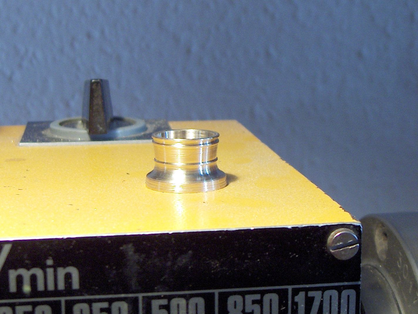

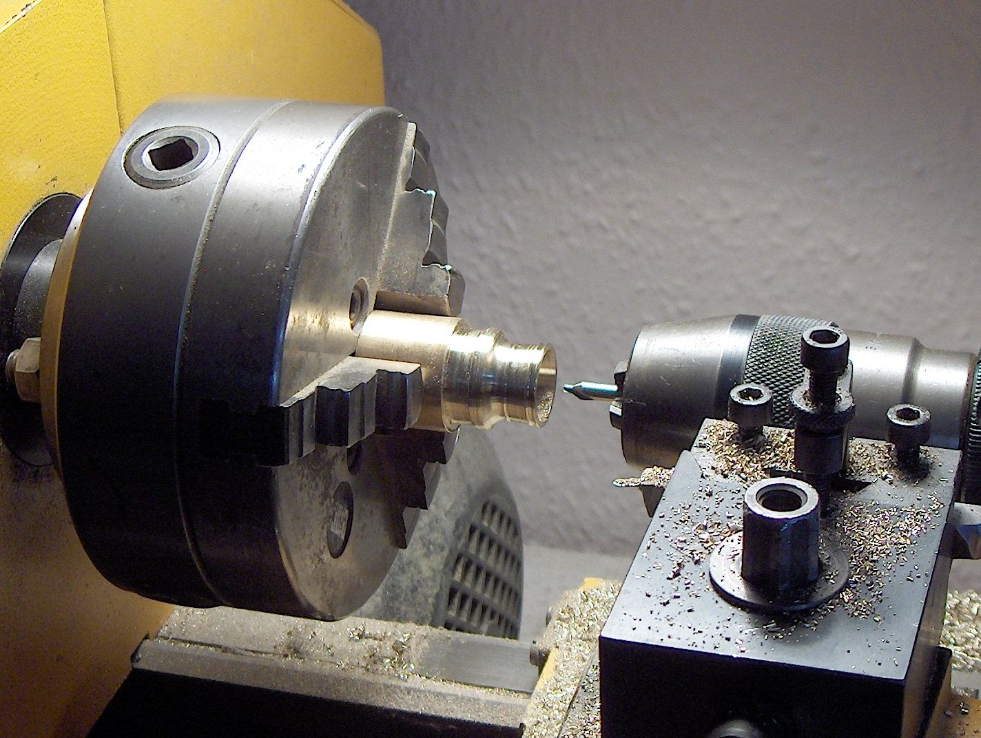

Hej igen
Har lige stået og rodet lidt med en skorsten til den H-maskine jeg er igang med i spor0. Nu kommer den del, hvor der ikke er plads til "ups eller hovsa". Rundingen mod kedlen bliver fræset/filet ud, så skorstenen til sidst er i ét stykke. Sådan kan jeg bedst li det, for når den skal loddes på kedlen beløver man ikke være nervøs for at varme for meget, så det man evt har lavet i loddetin flyder ud. -der er flere jeg kender, som laver skorstens og dom kappens svej i oploddet tin, fordi det er let og hurtig.
Men jeg gør altså sådan her, for skulle lejlighed vise sig, kan der tages afstøbninger af delene.
Jesper
H-maskinedele 005
H-maskinedele 001
