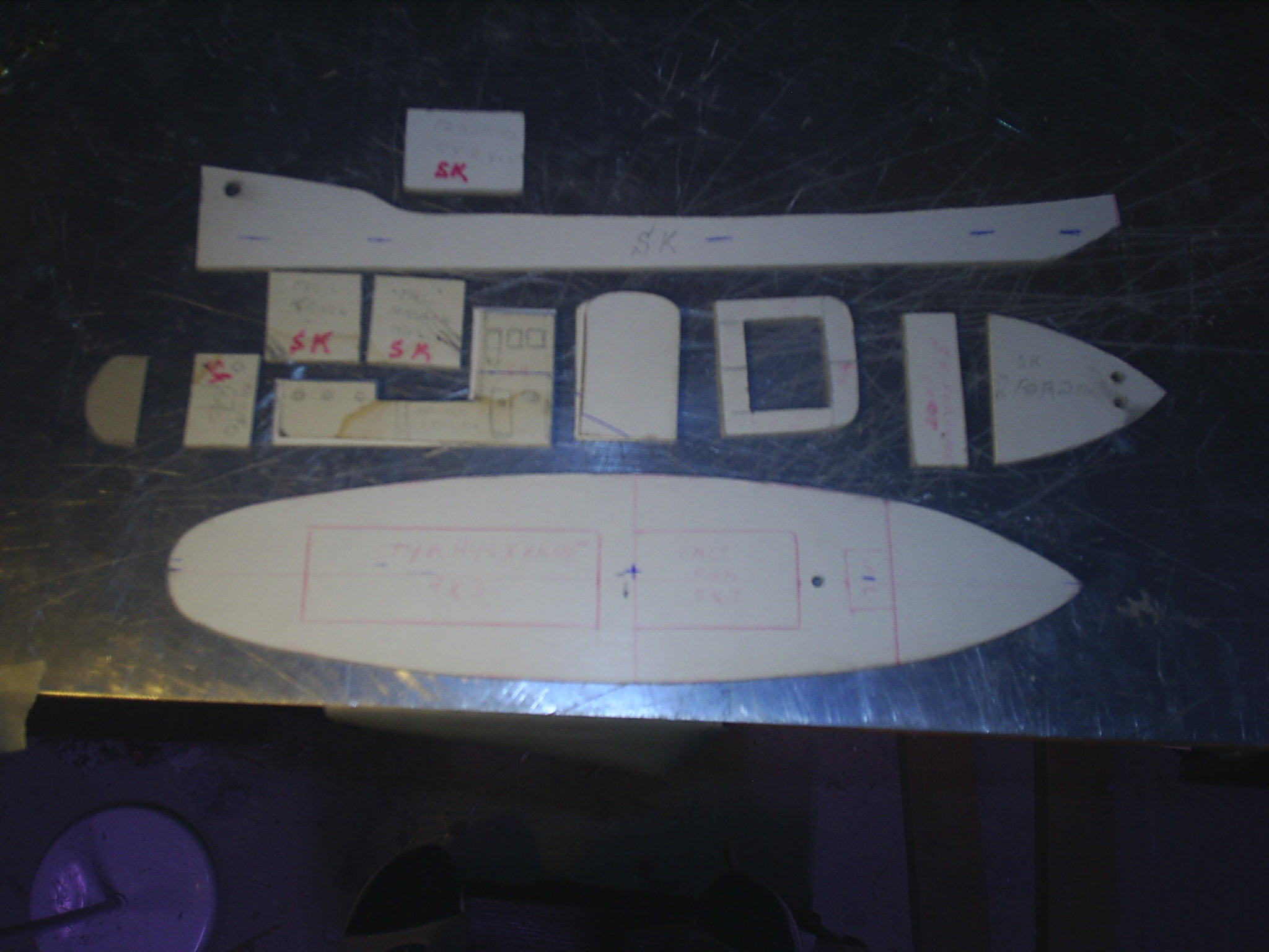

Byg et Motorskib 1:87 med ca. 15 stk. karton.

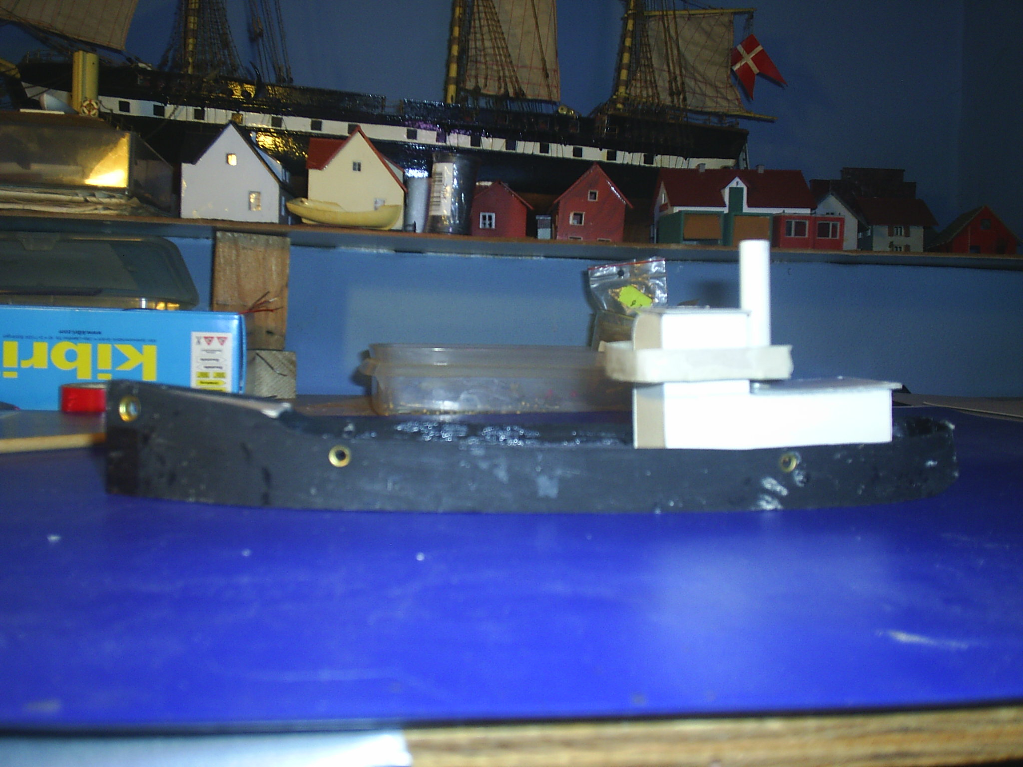

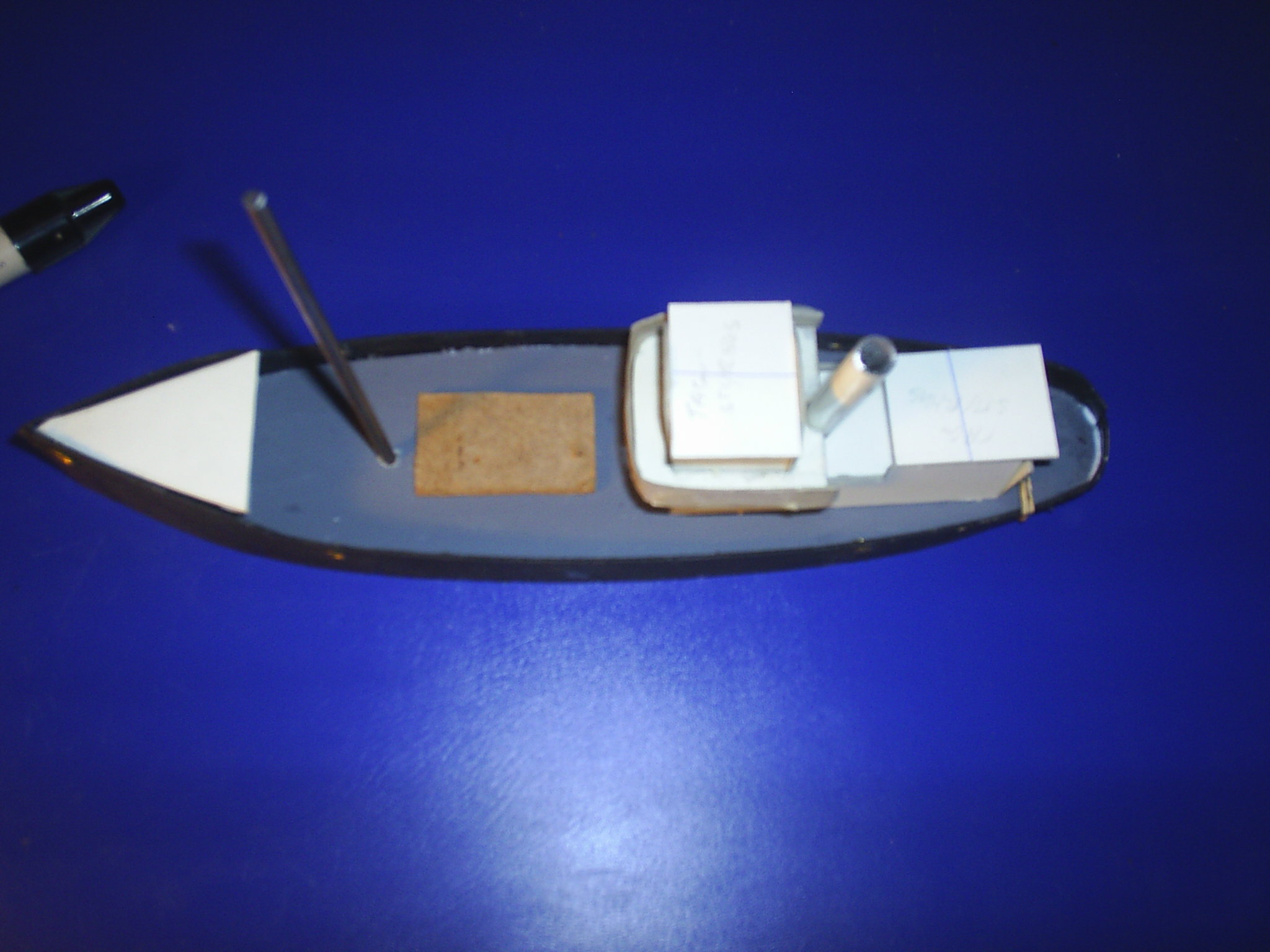

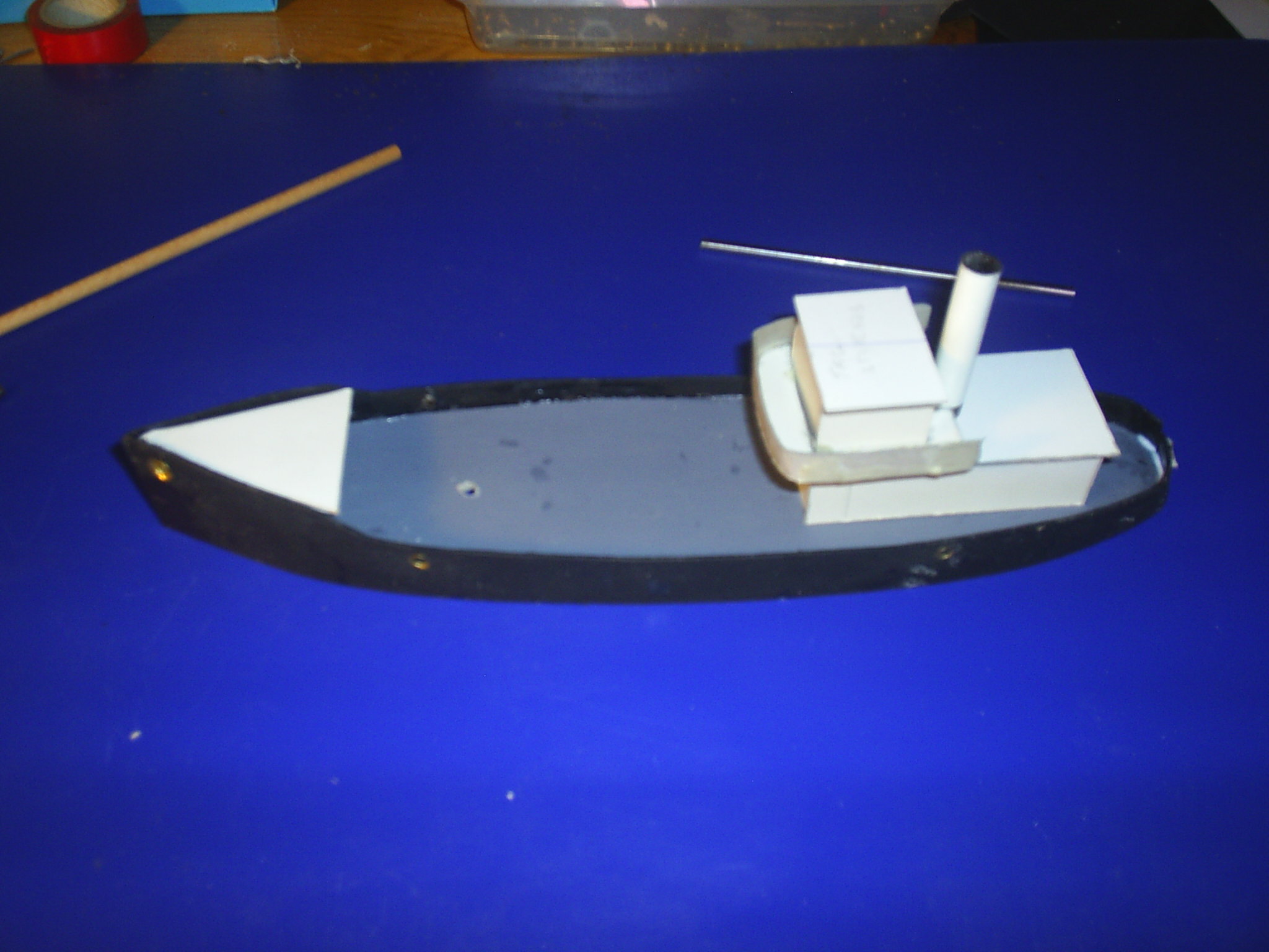

Det er måske lidt over drevet Laughing out loud men grund- modellen består af ca. 15 stk. karton.
Så komme div. Fittings + maling.
Motorskibet er på Ca. 200T bygget 1955. Ca. 28 cm + 6,5 cm
Skrog, dæk og styrehus og kahyt er i 1mm karton

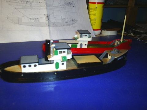

Jeg vil prøve at bygge en tørlast og Tanker lige for at vis muligheder med få midler.

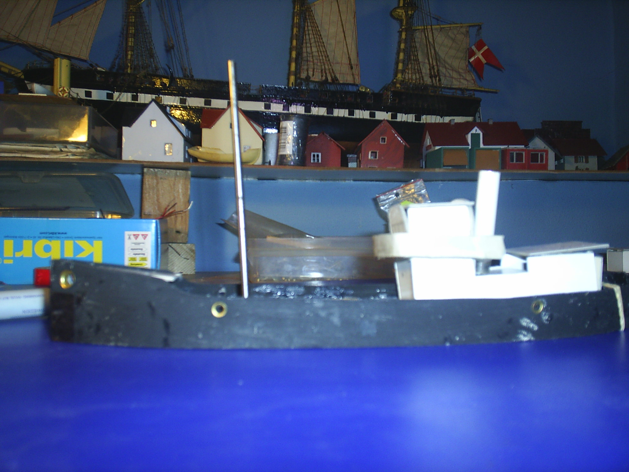

Her først lig grund samlingen af skroget og dæk, styrehus og kahyt er kun råt samlet
Bar lig for at giv et førstehånds indtryk.
På Tanker er styrehus lavet om, og masten skal frem og stå ved/i fordækket.
Jeg vil selvfølelig følge videre op.

Når man bygger af pap eller karton, skal man være opmærksom på, at pap kun kan bøjes i en bestemt retning uden at knække. Det er valseretningen for pappet, der bestemmer hvilken retning det kan bøjes i.
Ved at trække pappet hen over en bordkant (så det bøjes lidt) i forskellige retninger, kan man mærke hvilken retning det er let at bøje det i.
Denne oplysning er rar at have allerede, når man tegner delene op på pappet.

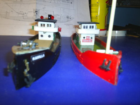

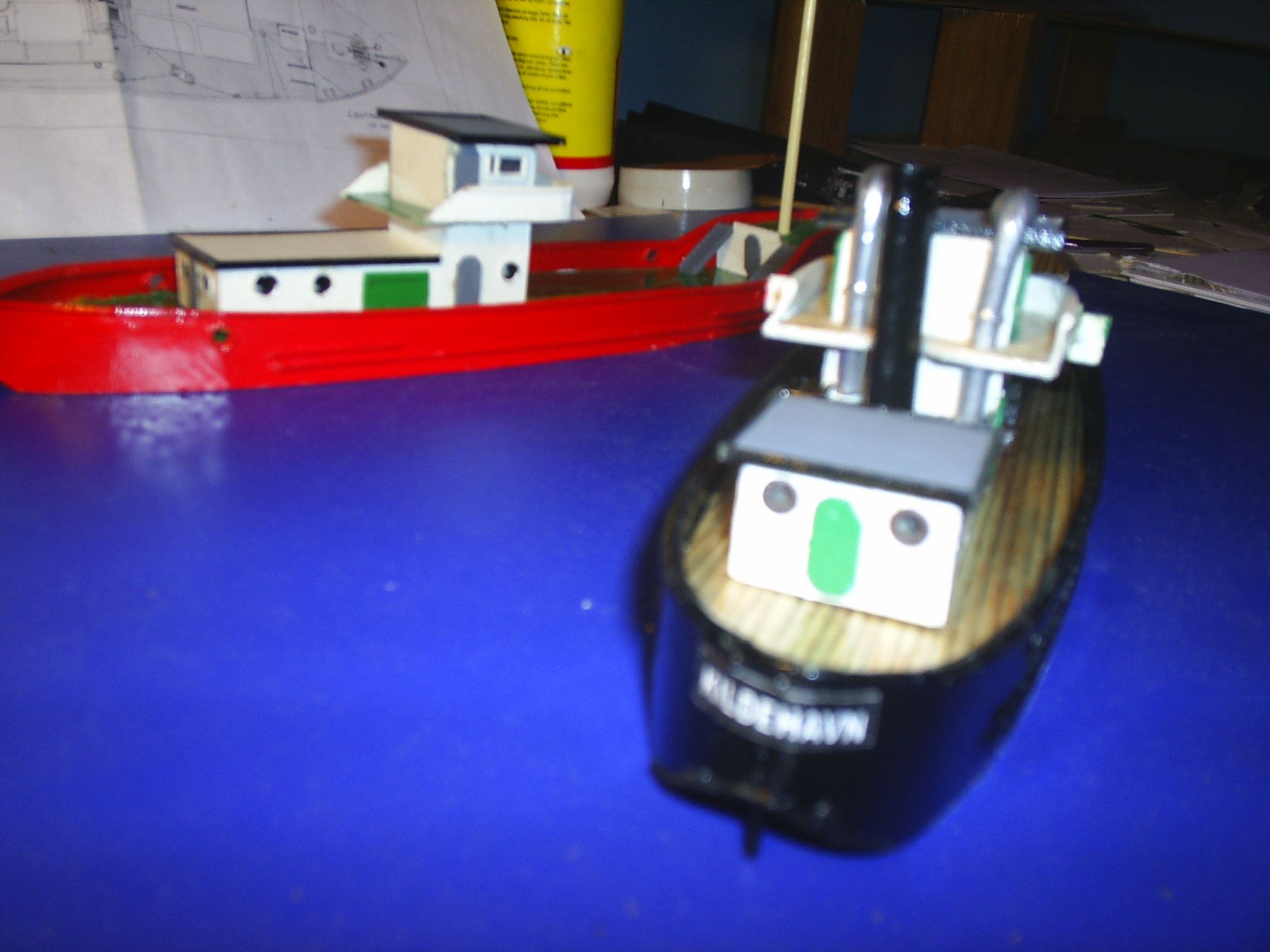

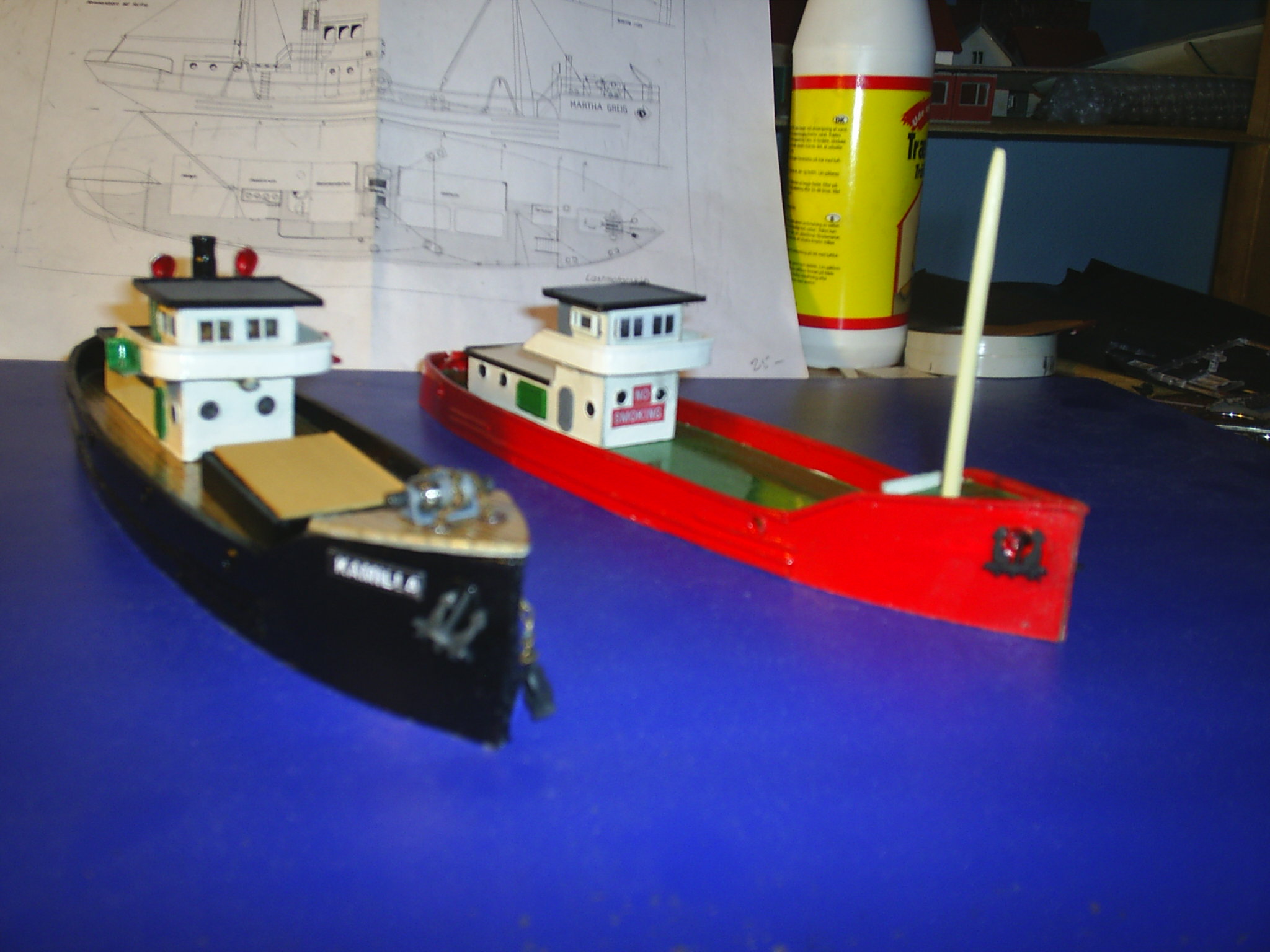

nå for at komme tilbag til virligheden og de 15 stykker karton:
Ja der er sket lidt på værft Laughing out loud skibene er blevet malet og er ca. ½ vejs, de er nu på vej til udrustnings kaj for den sidste finish, udstyr samt fittings, master og rigning. lys osv.
Tør lasteren bliver bygget som en fuldstændig kopi af Martha Greig
På fotoerne kan man også se tegningen i1:87 af lastmotorskibet Martha Greig bygget i 1955.
tegningen er lig til at over føre ”næsten” der skal lig tages hensyn til lænden i skroget +. spantet ris hvad er rimlig let på den her type Motor- skibe, en skibstype som samtidig er blevet bygget, og har sejlet siden ruder kong var knægt i hel verden.
tegningen af lastmotorskibet Martha Greig 25.-kr

halv vej 1 forfra
halvej
halvvej bagbord side
halvvej agter
detajle

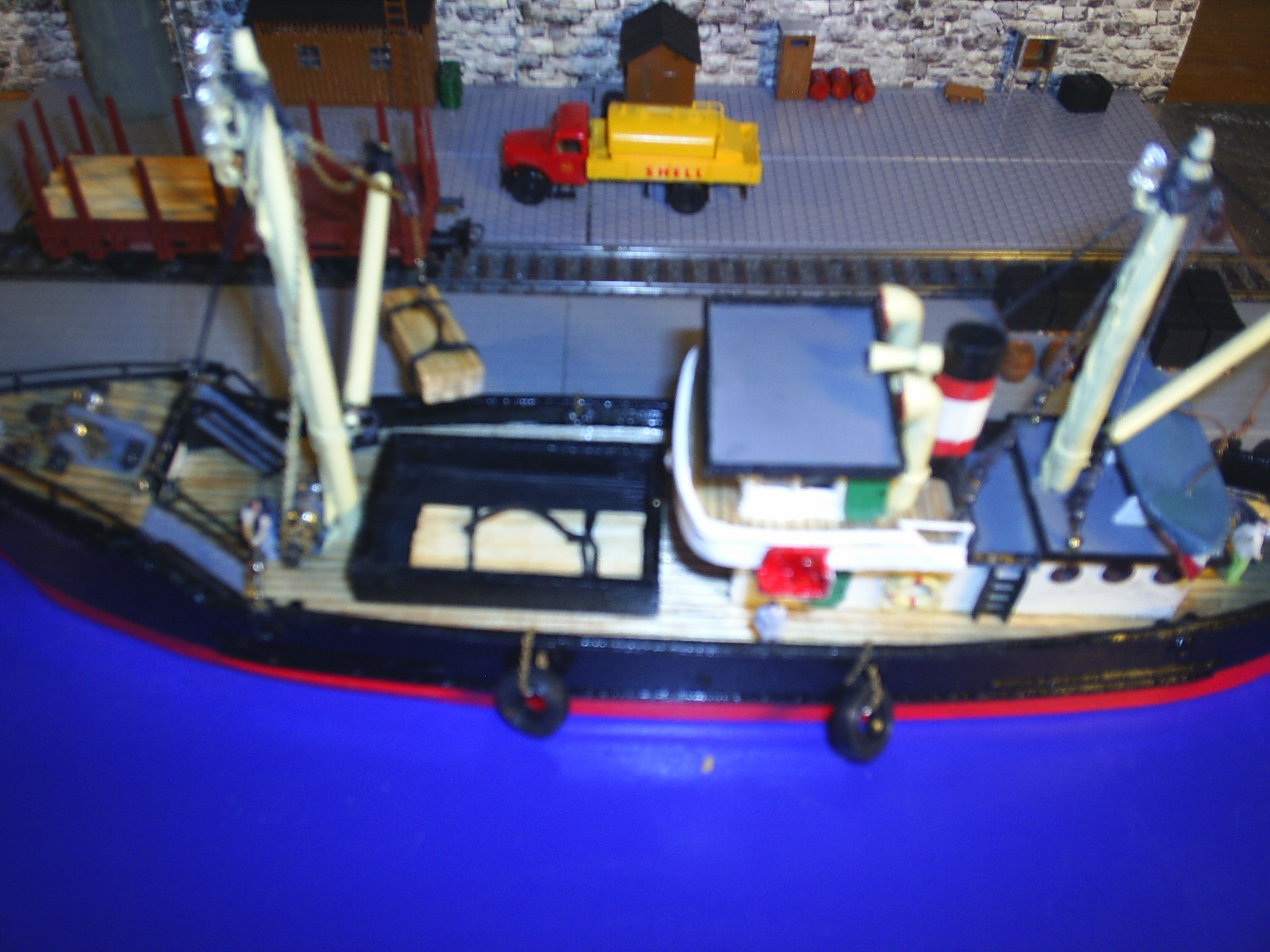

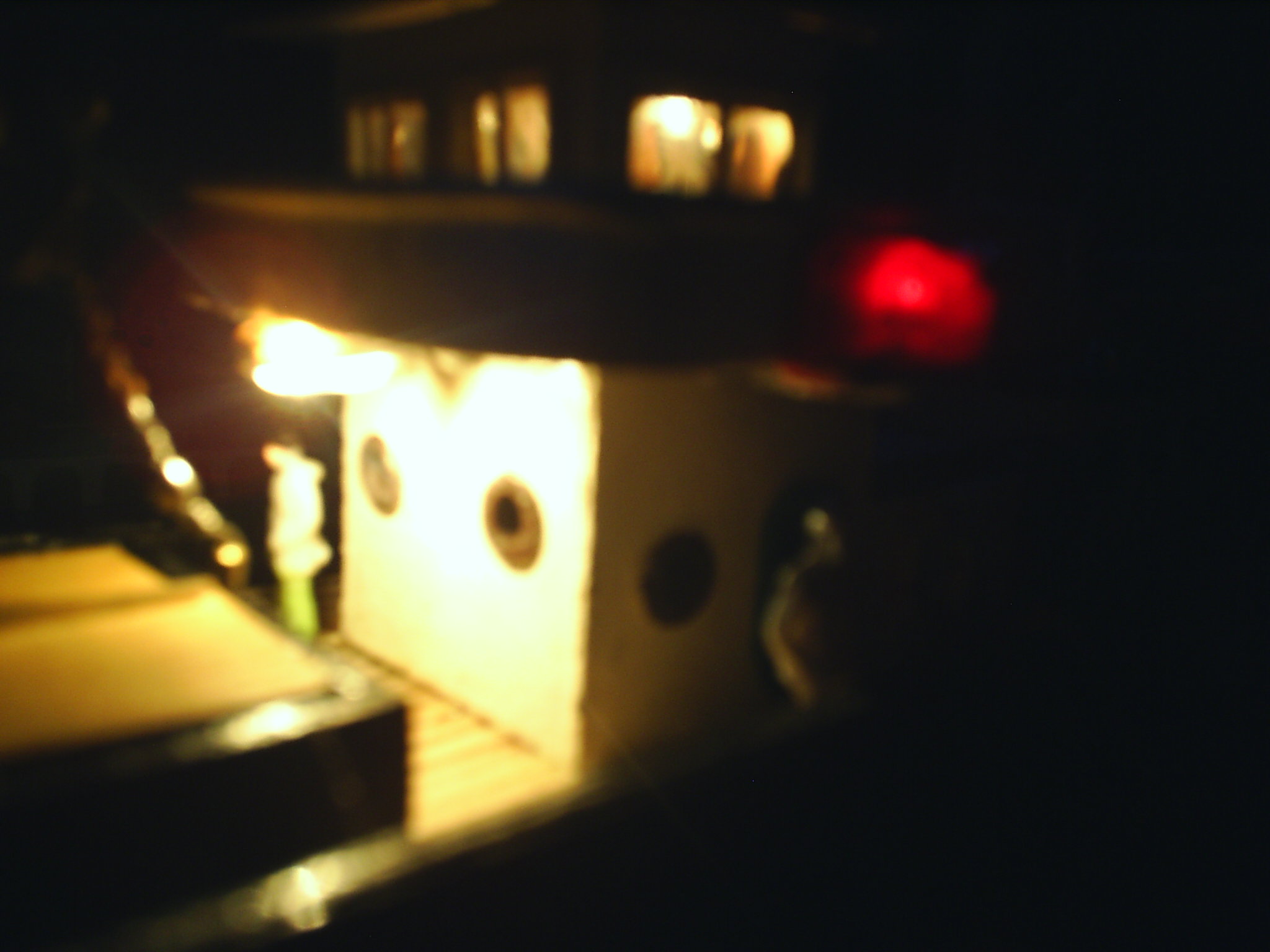

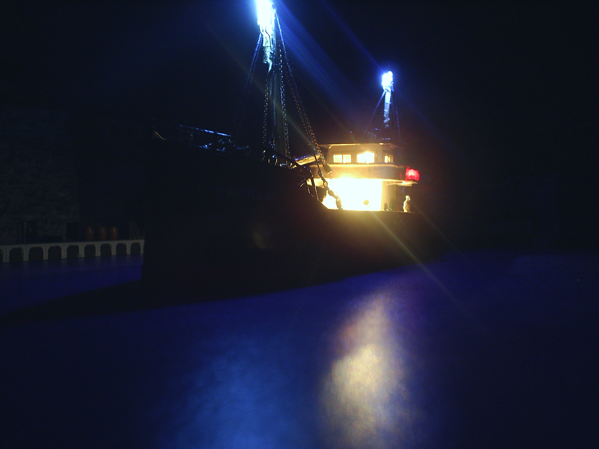

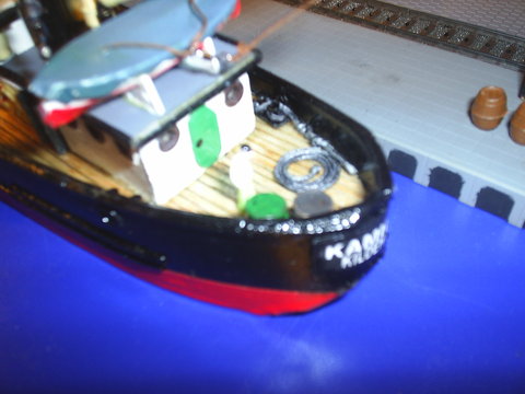

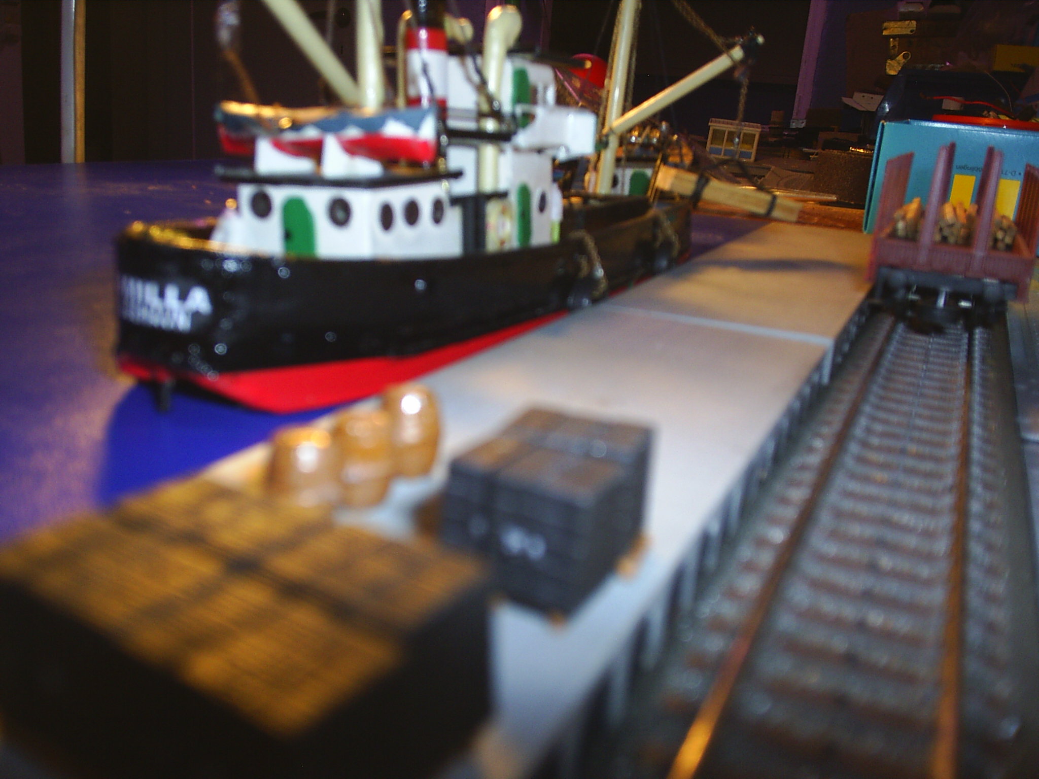

Så er tør lasteren sådan ca. færdig Laughing out loud
Så må vi se om der er detaljer nok til at vi kan have den i forgrunden af anlæget ??

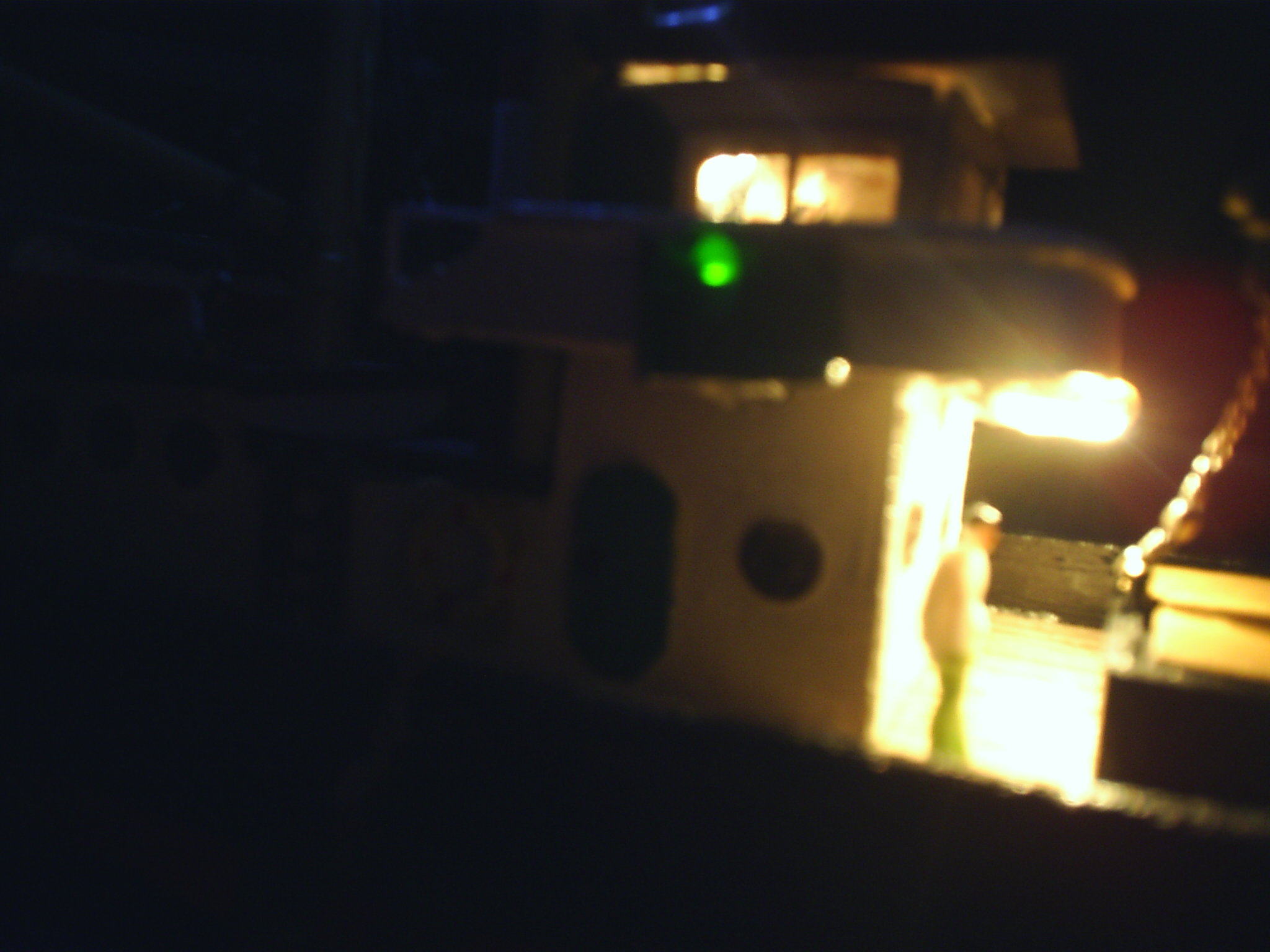

Der er lys i styrehus + dæk, top lanterner samt styr og bagbord lanterner.
Mandskab ( mangler en skibshund kommer) gods samt andet.
er forberedt til indlæg af Seuthe røgindsats da skorsten er af messing.
NAT
styrbord
bagbord
MORGEN KLAR TIL LODSNING
LASTLUGERE  TAG AF

lodsning.
jeg syntes selv, at jeg med få midler, alt er fra tilovers/ rode kassen, har få en ganske velligende model eller? Laughing out loud

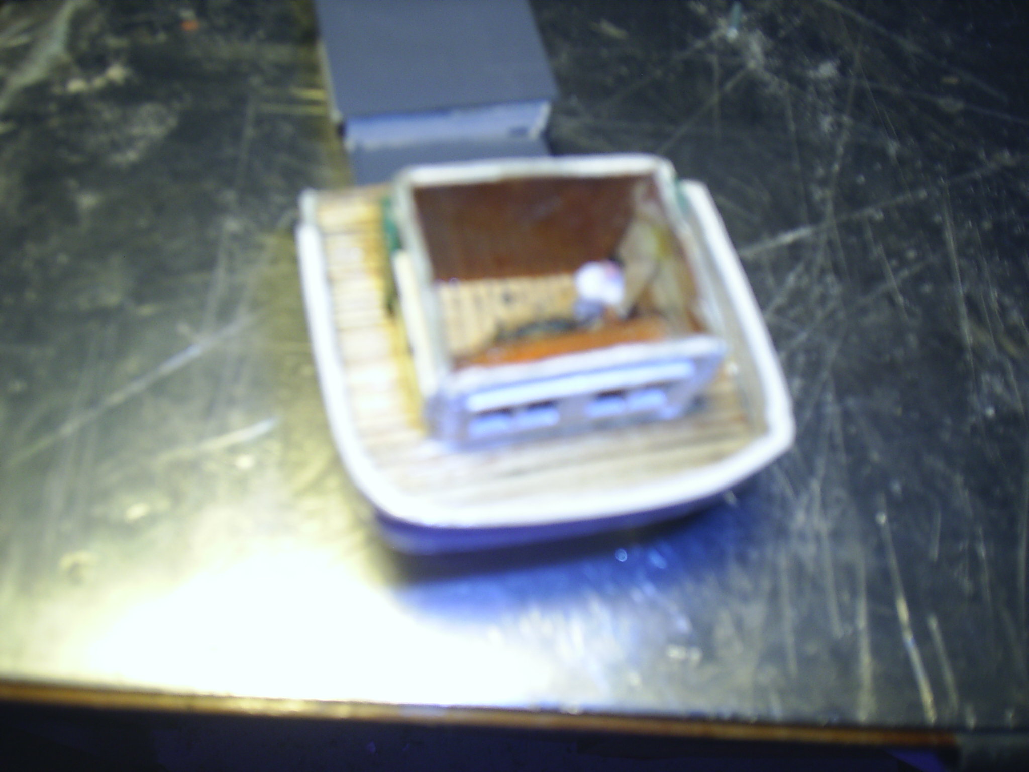

LASTEN ER HØVLET TØMMER
FRA LAND
AGTER DE.

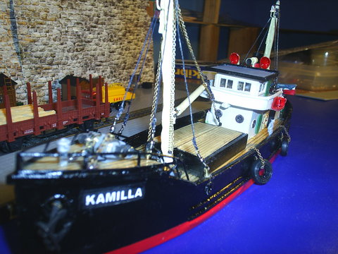

Jeg synes at det er flot klaret!
Dog tror jeg at bemalingen har oedelagt lidt af det ellers flotte modelarbejde. "Tror", fordi fotografierne er lidt uskarpe.
Jeg TROR at du ville vinde meget ved at male med mat farve (noget kan stadig redes ved at spraye en gang dullcoate (klar mat lak) udover de skinnende overflader. -Og ogsaa ved at male med stoerre praecision; Proev at maske bedre af med tape inden malingen, eller mal visse dele inden sammenlimning.
Misforstaa mig ikke; Jeg synes det er fantastisk flot modelarbejde -isaer med "smaa midler" som du skriver.

Takker
Ja jeg vil nu skynde mig at giv kameraet skylden og fotografen ( Mig) Laughing out loud og Blitz .
Der er malet inden samling.
mat / blank maling, jeg vil nu heller sig Ny fra værft,( skibe bruger høj glanes farver.) eller brugt med patinaen, i øjeblikket ny fra værft husk det er jo jomfrusejlads, Men et halv år i vinduet kan gøre det halv mat, eller som du forslå en gang mat lak
ja den har vel stået mig i en 50.- da jeg var nød til at købe svirvler til vanter men de skulle købes alligevel da jeg også fisker. jeg skal også gang med tanker .
og til sidst en hver der bygger fra skrap, har bagefter noget han ikke er helt tilfreds med på model, og sjovest nok er det sjældent det som andre påpeger. Laughing out loud
