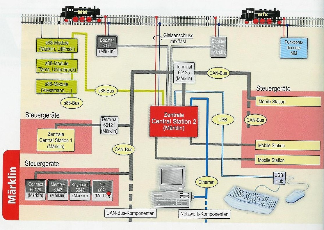

Jeg har selv en CS1 update og er i gang med at opbygge et anlæg. Boosteren til CS1 (60172), som var lovet fra Märklin, har de droppet (mig bekendt aldrig færdigudviklet) samtidig med at de "glemte" CS1 til fordel for CS2. Boosteren til CS2 (60127) mener jeg kun kan anvendes til denne. Skal du have en Märklin-booster til CS1, er det vel stadig den "gamle" 6017 der er gældende, med de begrænsninger det giver (mfx?). Jf. vedhæftede diagram skulle der ikke være problemer med at anvende CS1 som "slave" i tilslutning til en CS2 konfiguration. Jeg står selv i vadestedet med hensyn til, om jeg skal fortsætte med CS1, som den er eller få en ESU-opgradering.
CS 2 systemdiagram

Der er ingen problemer i at anvende CS1 som en "slave"-styringsenhed sammen med CS2, sålænge du husker at at købe de to terminaler 60121 og 60125. Præcis hvorfor disse er nødvendige aner jeg ikke, men det virker umiddelbart som en upraktisk og unødigt fordyrende løsning (som bekendt har ECoS og CS jo nærmest et "fætter/kusine-forhold", og det er ikke nødvendigt med nogen adapter mellem den nye og den gamel version af ECoS).
