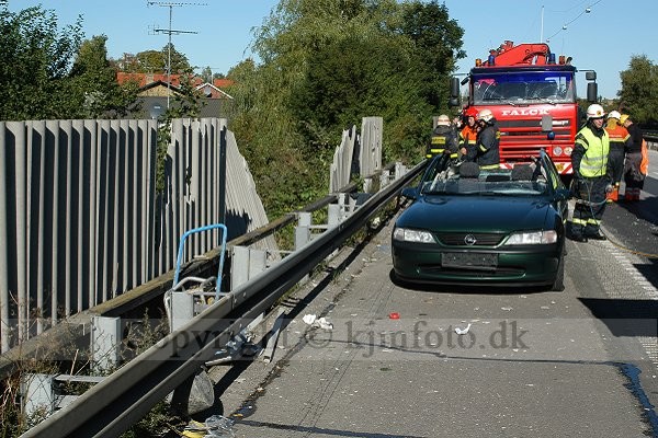

Der er billeder af mit nyeste trick( en bilulykke) på hjemmesidden.
Kommentarer ønskes. Ser det godt ud?

Altså, jeg synes det er ret godt modelleret! Og da det er en modeljernbane der skal minde om virkeligheden, er det vel tilladt at lave et biluheld eller lignende? Ellers må du se væk Voller. Wink
Iøvrigt overlevede den tilskadekommende idet uheldet skete lige ved siden af Falck-stationen!

Min personlige holdning er at ulykker skal der også være plads til. Det er en del af virkeligheden. Skal det være en "perfekt" verden er der jo ikke brug for hverken brandbiler, politi eller ambulancer. Forstil dig MiWuLa uden alle de blå blinkende lys.
Din fremstilling af et biluheld lider dog af nogle fejl.
Klipper man en bil op med en tilskadekomemnde i, klipper man hele taget af. Det gøres fordi den tilskadekommende ikke må bevæge nakken, hvis der er tale om blot mistanke på skader på ryggen (selv små smerter i nakken). Når bilen er samlet op ser den sådan ud: http://images.bilgalleri.dk/uploads_alb_large_wm/367538_l.jpg
Når man så har klippet er ruderne som regel også væk, det er "træls" at få forruden ned over den skadede person der skal tages ud af bilen.
http://www.kjmfoto.dk/billede-mappe/insatsbilleder/faerdselsuheld%209/Im...
Det punkterede dæk med smadret fælg er til gengæld godt!

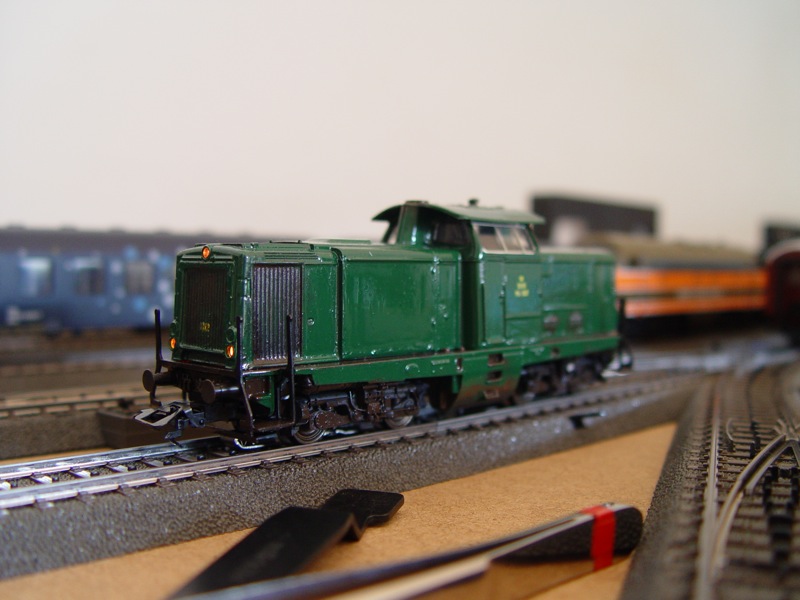

Fulgte dit link og så billederne af din omlakering til Mt163.
Hvorledes laver du/ man litreringerne?
Er det noget der kan købes - eller er de hjemmegjorte - hvordan??.
Findes der noget medie man kan printe overførignsmærker på?
Bare nysgerrig - men jeg håber at lære noget.

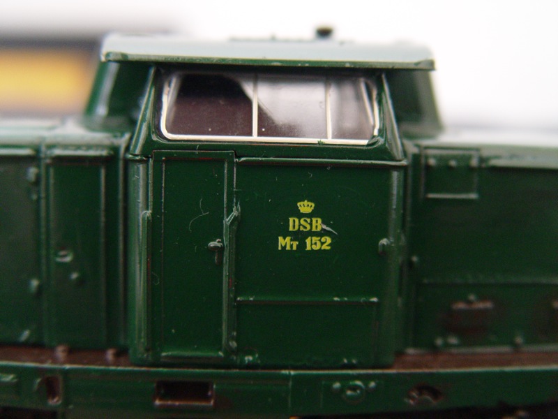

Litreinger er købt hos http://www.skilteskoven.dk
Han har printet dem ud.
De er bleveet sat på inden de har fået klarlak.
http://www.skilteskoven.dk/shop/product_info.php?cPath=21_22&products_id...

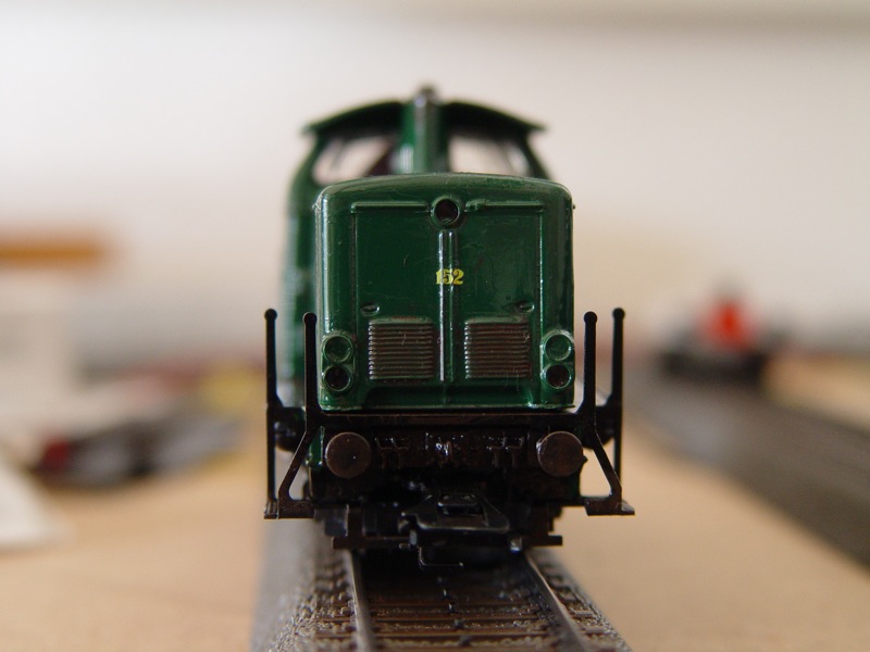

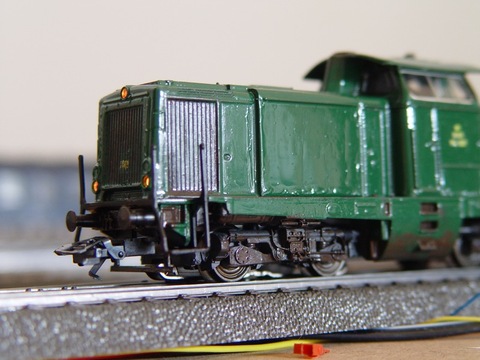

MK er ikke en tvillng med BR 212, men de ligner da ganske godt.
Der er brugt almindelig farveprøvemaling fra flügger. har ikke lige nr. på det, da resterne er i min kasse i klubben.
vandbaseret maling.
Mads H
MT er en dansk maskine og ligner slet ikke en BR212. Det eneste, der nogenlunde ligner er at de begge har 4 aksler på to boggier - og at karossen groft sagt er bygget op på samme måde med et førerhus lidt forskudt for midten.

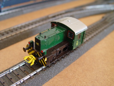

Men jeg har også ommalet en Feurwehr BR212 til en MT ... det er sjovt og en billig måde at øve sig. En Märklin BR212 fra et startsæt koster ca. 500,- på brugtmarkedet og det er en rigtig god maskine. God trækkraft, 5-polet motor og digital dekoder. Jeg har stadig min - og overvejer om jeg skal sælge den eller bruge den til rensetog eller lign. i fremtiden.
Jeg lavede samme nummer med en tysk Köf ... den ligner ikke en Frichs Køf ... men indtil jeg kan få en sådan, så går det an.
Jeg brugte en mørkgrøn Humbrol ... og smurte tykt på. Det skulle jo ligne en maskine, der havde fået en million gange maling ovenpå rust osv. Smile
Mvh. Per

Det var mit allerførste modelpaintjob nogensinde. Wink
Mvh. Per

Jeg havde en farve med hen til farvehandleren. Kan faktisk ikke huske hvad det var for en genstand, men de havde et fotografiapperat der kunne regne farven ud.
Altså de tog et billede af den grønne del jeg havde med, og så blandede maskinen farven.
