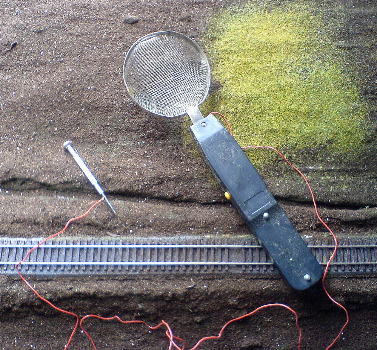

På en tysk hjemmeside læste jeg om en Hollænder der brugte en elektrisk fluesmækker som grasmaster. Hen til Superbrugsen og for 40 kr. kunne jeg eksperimentere løs. Håndtaget skrues løs og begge ledninger til selve "smækkeren" klippes over. Så forlænges den ene ledning (den røde på billedet) og en spids genstand sættes på enden. Den anden ledning fæstnes til et si, som fæstnes på samme plads, hvor smækkeren sad før. Ind med de to batterier og god fornøjelse med en herlig billig grasmaster. Funker fantastisk

Fluesmækkerne - i hvert fald de par stykker jeg har set - har en rimelig størrelse kondensator i udgangen. Det betyder, at de meget kortvarrigt kan levere en ret kraftig strømpuls ved den høje spænding. Det er ikke smart mht berøringssikkerhed. Derfor vil jeg sætte en modstand i serie med sien for at reducere det maximale strømstød ved berøring. Da vi ikke normalt trækker nogen som helst strøm fra den, har modstanden ingen indflydelse på spændingen - og dermed effekten som græs-maskine.
Afladningsproblematikken er der stadig, men nu kan man bare kortslutte uden at der lyder noget knald.

Nu er "GrassOmaten" bygget efter anvisningen i nedenstående link.
http://www.009.cd2.com/flyswat.htm
Jeg valgte denne anvisning, da min fluesmækker var magen til den der blev brugt i anvisningen.
Den fungerer upåklageligt, jeg har ikke indsat en 1 Mohm modstand, jeg har rørt ved tesien uden at få stød, så der må finde en afladning sted.
"OBS" Jeg har IKKE bygget "high Power" versionen. Standard modellen fungerer som skrevet perfekt.
Jeg er meget overrasket over den effekt "oprejst" græs giver, også over at et hjemmelavet instrument til 50,- kr fungerer så godt.

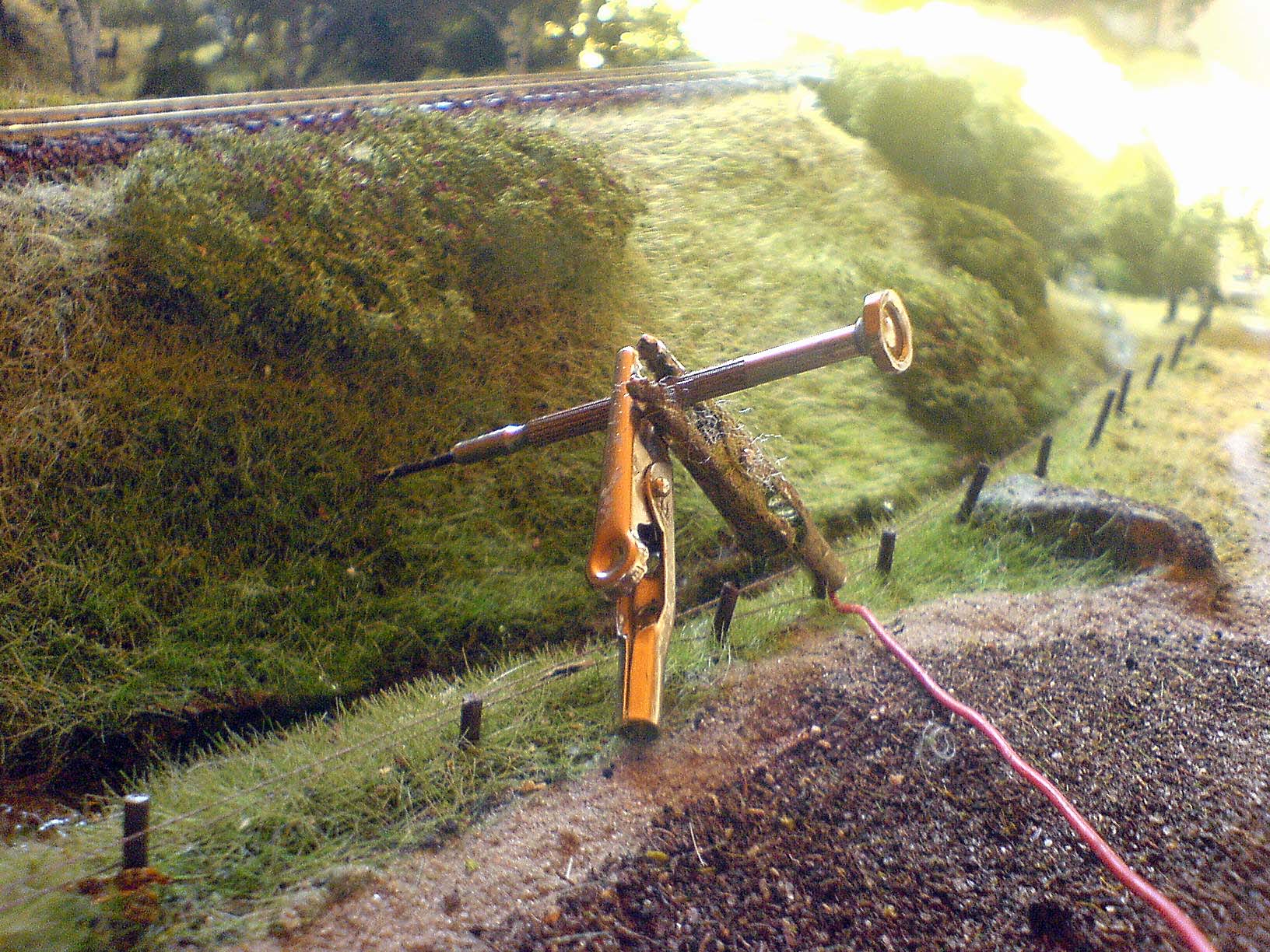

Da det ikke er altid lige nemt eller praktisk at stikke en skrue ind i mjb. Derfor bruger jeg udelukkende det her princip. Ledningen er sat fast på den ene klemme. Den anden støtter miniskruetrækkeren. Så er området klar til en omgang græs.
