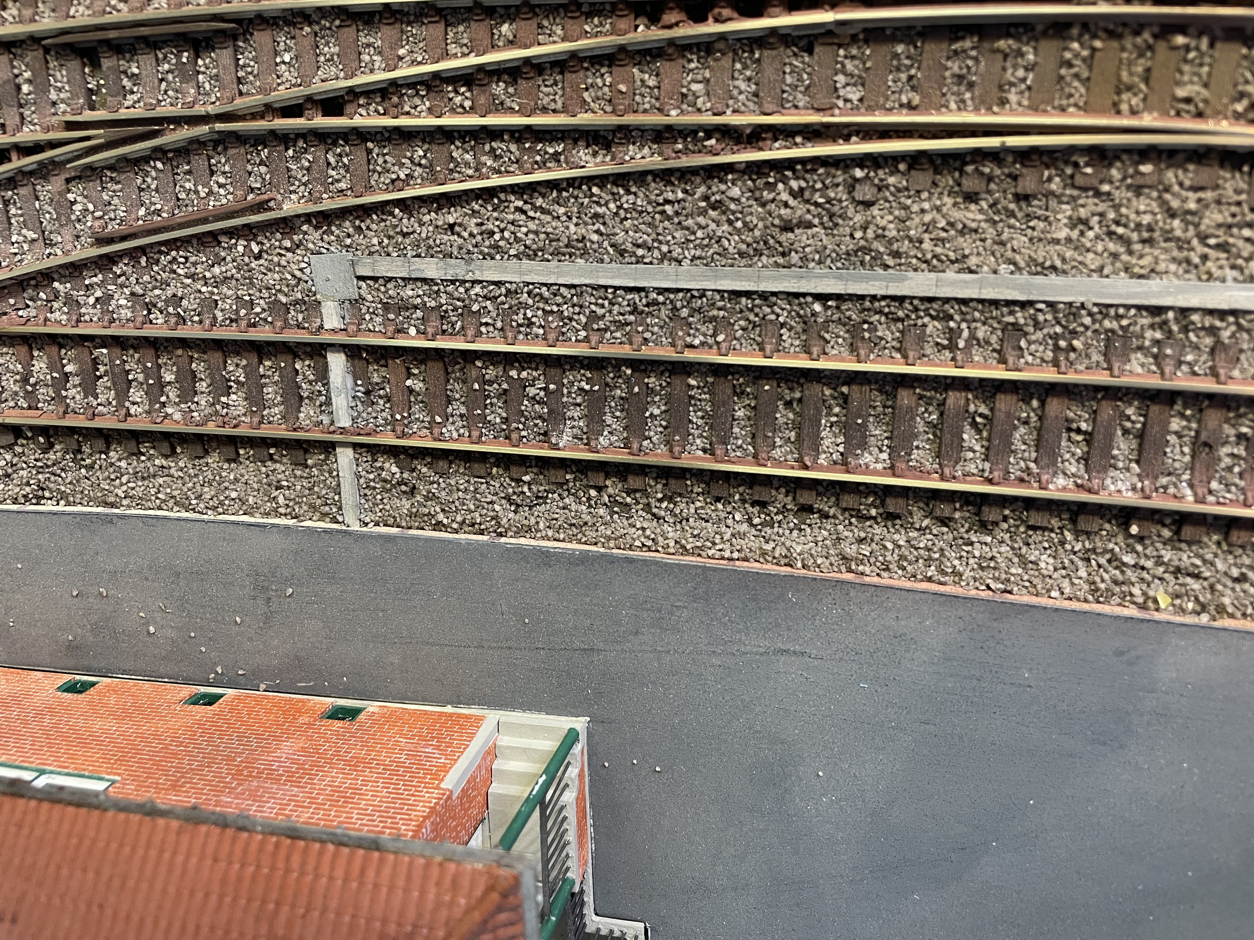

Jeg kører/samler epoke IV og tænker i retning af "rottemotorveje", men havde egentlig tænkt mig at at forsøge selvbyg i Evergreen. Tænker at det relativt let kan illuderes vha. nogle strips hvor jeg let trækker hobbykniven hen over til at illudere "lågene"...  Smile

Det er naturligvis ikke en gratis løsning (men heller ikke rasende dyr), men jeg synes man når langt med Busch's kanaler, lidt patineringspulver og en gang mat lak.

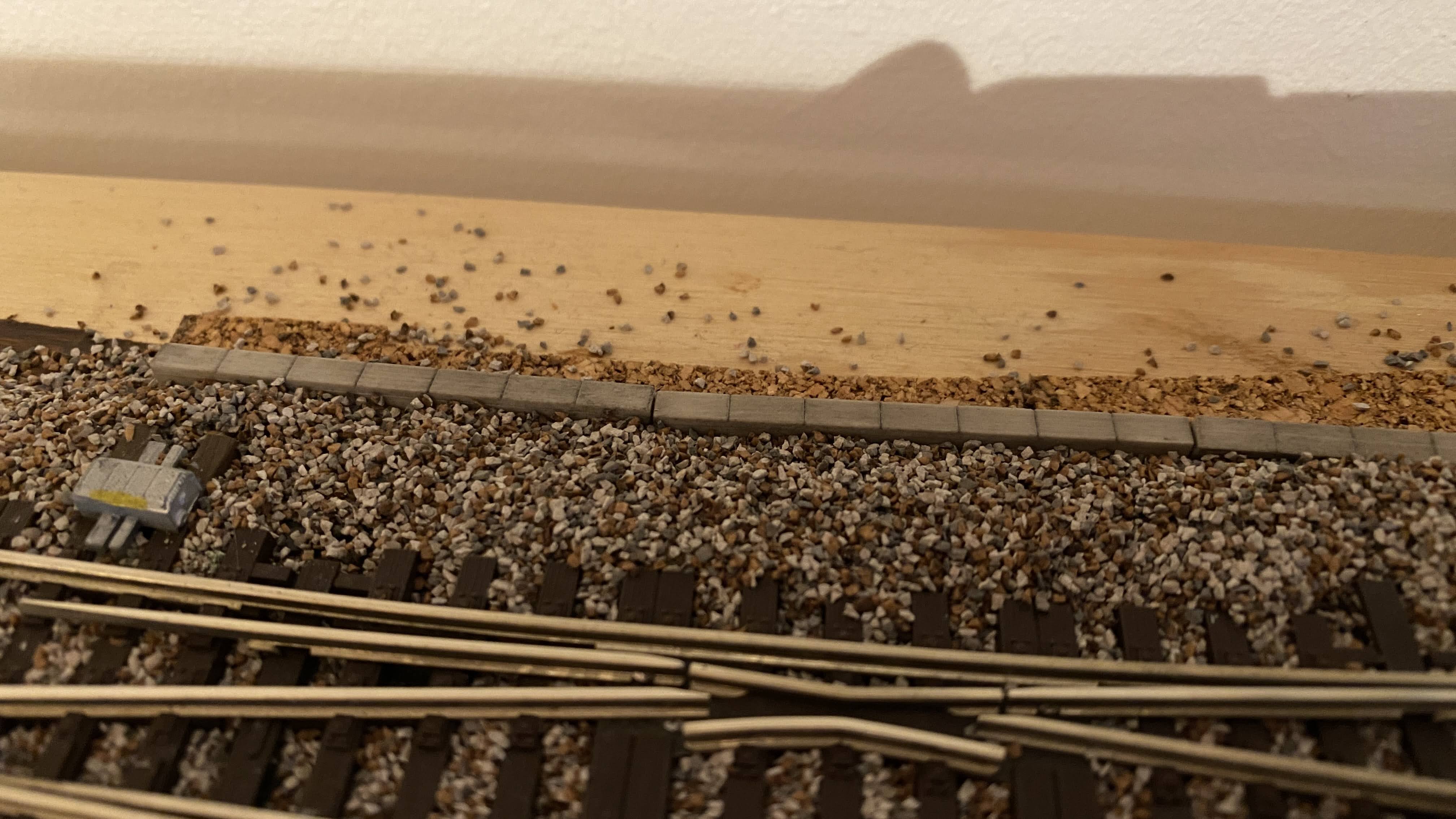

Auhagens kanaler giver mulighed for at fjerne dækstenene og blotlægge kabler i renderne, som de selv foreslår.
Hvis man skal have endeløse lukkede kanaler, så er gråmalede trælister ganske virkningsfulde og så er de ret billige.
På billedet har jeg brugt lister af lindetræ, hvilket er en ret "dyr" løsning til ca 8kr pr meter. Men det kan måske endda gøres endnu billigere med selvskårede lister.
Listerne er malet grå og efterfølgende er der markeret sprækker mellem dækstenene med en fin sort tuschpen (0,05mm). Hvis man vil, så kan man sikkert også markere med en skarp kniv.
Efter at have levet med dette i nogle år er jeg kommet frem til at resultatet nok var blevet bedre hvis kanalen ikke havde været 100% lige, så måske den burde have været lavet af 5-10cm lange listestykker lagt næsten lige op.
