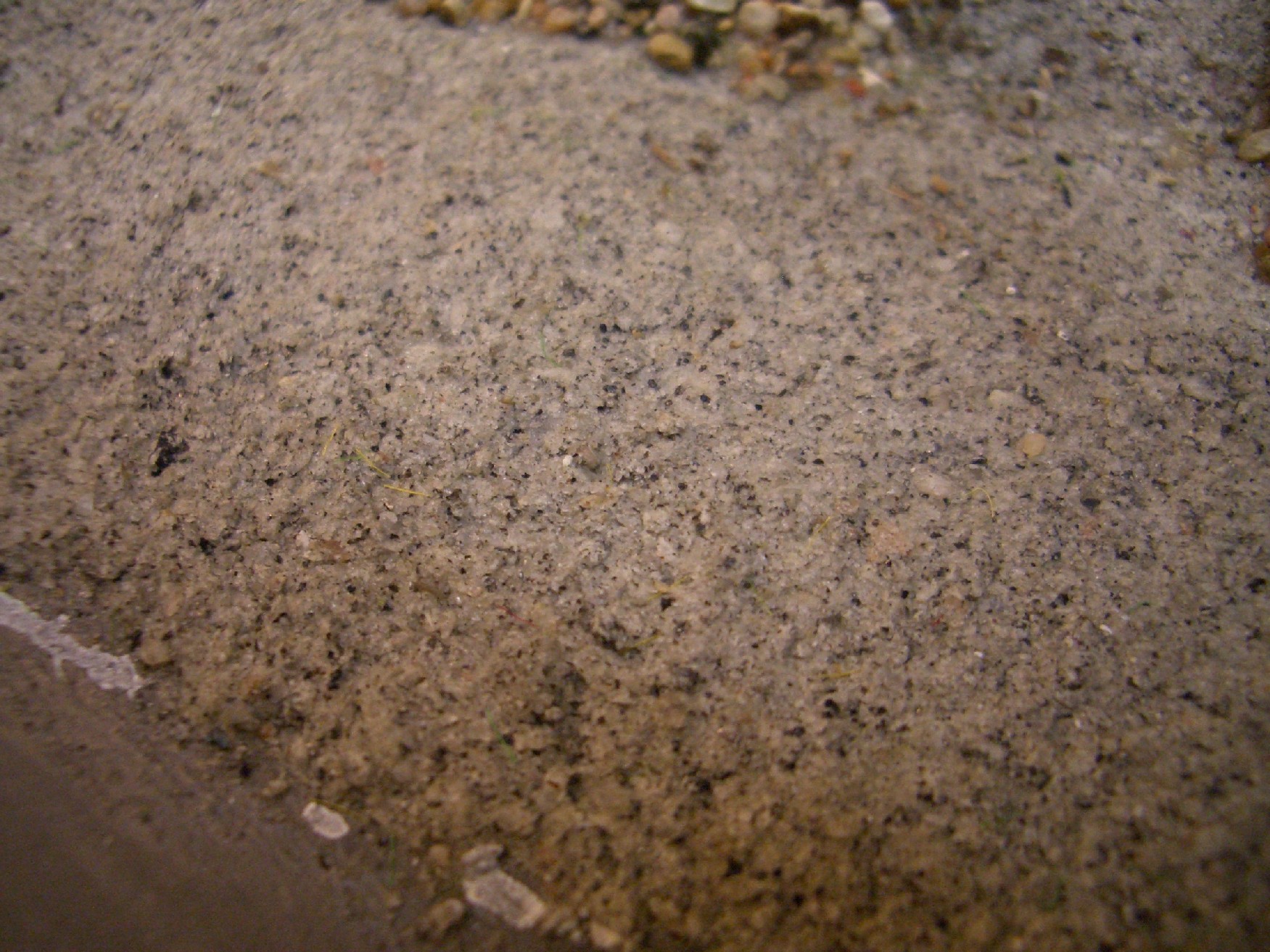

Jeg kører godt nok H0 men bruger nogle steder Chinchillasand til "grusstier" og til at blande med alm grus, så kan det nemlig kamuflere nogle af M-Skinnerne lidt. Men tilbage til Chinchillasand. se billeder herunder. Du kunne muligvis også bruge sigtet stenmel, da det har en fin lys grå farve. Uanset hvad, så skal det limes fast med trælim/vand/afspændings blandingen. Så suger toget ikke noget op.
stenmel
sand
Hilsen Morten

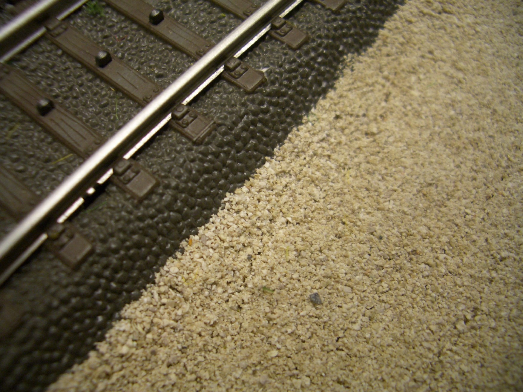

Det materiale du har brugt ved C-skinnen, er det stenmel ? Har det virkelig den grusfarve?

Nej. Det er Chinchillasand der ligger ved C-skinnen (Der mangler ballast op mod skinnen, men jeg lægger en bund af sand først). Chinchillasand er meget ensartet i størelsen men også meget lyst. så skal det bruges til ballast ville jeg mene det skal indfarves først. Det øverste billede er sigtet stenmel. Det er lidt svært at se på billedet men kornstørrelsen er nogenlunde som sandet.
Iøvrigt er det meget nemmere at lime stenmel end Chinchillasand. limen trænger langt nemmere ned ved stenmel.
