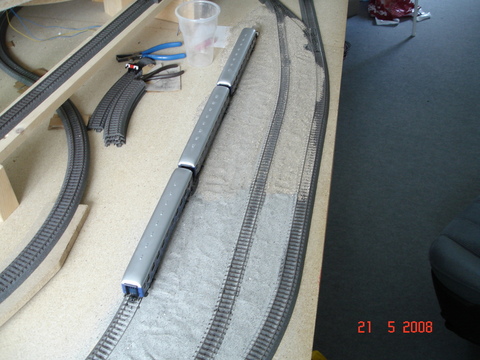

Det ser sørme flot ud.
Jeg vil prøve at kigge lidt på sådan noget sand og se om man kan få noget i en farve der kan bruges til C-skinnerne.

Ja. Det kunne jeg godt finde på. Jeg skal lave mig nogle forsøg og så for vi se om det kan virke.
Jeg syntes bare C-skinnerne er meget markante med deres grå farve, og jeg tror den er svær at ramme med f.eks med maling. Det kan jo komme an på en prøve Laughing out loud

Nu har jeg stort set ingen erfaring med C-skinner, men jeg vil alligevel forsoege at komme med min mening;
Jeg tror ikke at "mit" akvariesand er godt til C-skinner. Dels p.g.a. farven, men ogsaa p.g.a. stoerrelsen.
Jeg tror at det bedste er at faa fat i noget af det ballast som Busch el. Noch eller hvem ved jeg laver SPECIELT til C-skinner.
Selvom det er dyrt, mener jeg at du boer gaa denne vej alligevel. Bl.a. fordi der jo skal bruges meget LIDT ballast paa skinnere. Der er simpelthen ikke plads til mere end eet lag skaerver, saa du kan helt sikkert regne med at plasten skinner igennem.
Jeg bruger akryl farve-vask til at farve ballasten. Det ved jeg heller ikke om er en god ide med C-skinner. (Vedhaengskraft, vaekspuling af skaerver, etc...)

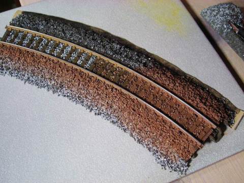

Det ser jo bare super godt ud, og tak svaret.
Jeg tror også det er en god ide at købe det som bliver specielt lavet.
Dog har jeg måske fundet noget som jeg kan bruge, skal i dette øjeblik i gang med at lave en prøve. Her er der tale om noget strandsand i en grå farve, men den er ikke så mørk som C-skinnerne. Jeg kan prøve at smide et billede på når jeg har lagt noget ud.
Og så kunne det jo være sjovt at høre hvad folk syntes Laughing out loud

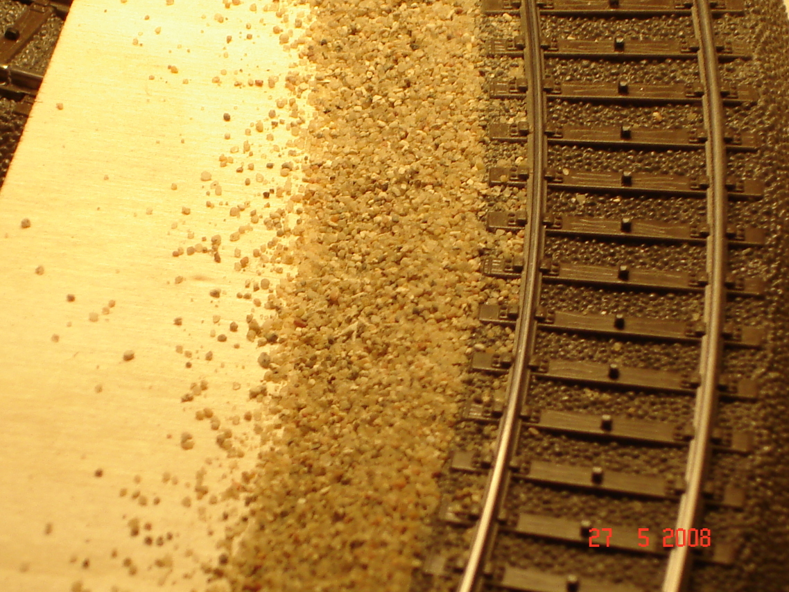

Har også forsøgt med ballast på C-skinner.
I mit forsøg har jeg anvendt forskellige typer af den fine ballast fra HobbyTrade. Noget har jeg malet rustfarvet med en pensel.
Jeg er ikke helt tilfreds med resultatet bl.a. er ballasten lidt grovkornet, men døm selv...

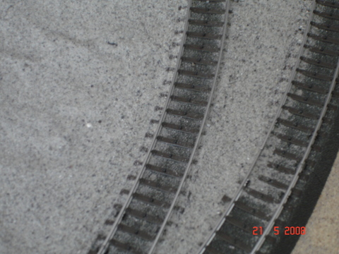

Nu er det lykkedes mig at lave noget balast af den grusbunke vi har i min baghav. Det der er på billede tog en halv time :roll: så enden skal jeg finde en anden måde at lave det, ellerogså skal det vare af neoget andet.
Men ser det godt ud, den smugle jeg har lagt på? Det skal så lige siges, at jeg havde forestillet mig at male det, så det får en mere rusten farve.
