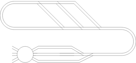

Så har jeg nok besluttet at skrotte mit igangværende projekt med min hyldebane. Når jeg ser lidt frem i tiden, vil jeg ikke kunne få det jeg vil ud af det.
Den gode Moppe har lavet vedhæftet forslag ud fra en skitse jeg sendte, og den tror jeg passer meget godt ind i det jeg gerne vil.
Jeg vil få mulighed for at toget kan køre rundt, og det giver mig nogle flere muligheder end det gamle. Dog er jeg blevet hooked på en sækbanegård, så det er det planen tager udgangspunkt i. For enden af den skal der være en drejeskive så jeg kan vende damploks. Dvs. det giver mig mulighed for at "gøre" det rigtigt, og ikke have et bakkende damplok.
Der vil være et spor ud af stationen der vil ende i en tunnel og går ned i en skjulte banegård. Dette vil foregå via en vendesløjfe.
Nu kommer mit store problem, hvordan fanden skal jeg lige styre det. Jeg vil gerne bare køre analogt - mest fordi jeg ikke lige magter at investere i digitalt - og jeg fandt aldrig ud af hvordan jeg skulle styre via alm. trykknapper når det er digitalt.
Ud fra stationen vil jeg bare kunne trykke på en knap for det spor toget skal afgå fra. Så regner jeg med toget vil køre ind på det sidst ledige spor i vendesløjlen og stoppe der. Der vil være indikation på hvilket spor der er optaget.
Derfra vil jeg - også via en trykknap vælge hvilket spor der skal aktiveres og kører op til stationen igen.
Dette har jeg lidt svært ved at gennemskue hvordan jeg skal løse. Jeg har en masse bistabile relæer liggende og håber at de vil kunne bruges.

For nogle år siden lavede jeg et diagram for en bekendt til en analog vendesløjfe med non-stop gennemkørsel.
Den kan naturligvis også bruges, så man kan stoppe toget i vendesløjfen.
Jeg har ikke selv diagrammet længere, men vil prøve enten at få det tilbage, eller lave et nyt.
Jeg finder ud af noget, og du hører nærmere.

Jeg har fundet diagrammet på en CD, og har indlæst det på min computer.
Det er en komplet byggevejledning til en analog vendesløjfe, 2 skinne jævnstrøm.
Den er med non stop gennemkørsel, og er med 2 indbyggede nødstop-sektioner, så hvis automatikken svigter, stopper toget inden der sker uheld.
Nødstop-sektionerne kan også bruges i forbindelse med f.eks. et signal.
Vejledningen er skrevet for begyndere, og der er både tekst, tegninger og fotos, så selvom du ikke aner en disse om automatik, kan du bruge denne vejledning. Den er pindet ud, så hver enkelt ledning er beskrevet, hvor den skal gå fra og til.
Den er i doc-format (Word) og fylder 4,6 MB.
Send en PB til mig med oplysning om din mailadresse, og jeg sender vejledningen til dig.
Jeg sender kun til registrerede brugere af Sporskiftet.
Jeg gør opmærksom på, at kommerciel udnyttelse af vejledningen ikke er tilladt, jævnfør gældende lov om ophavsret.
Steen
