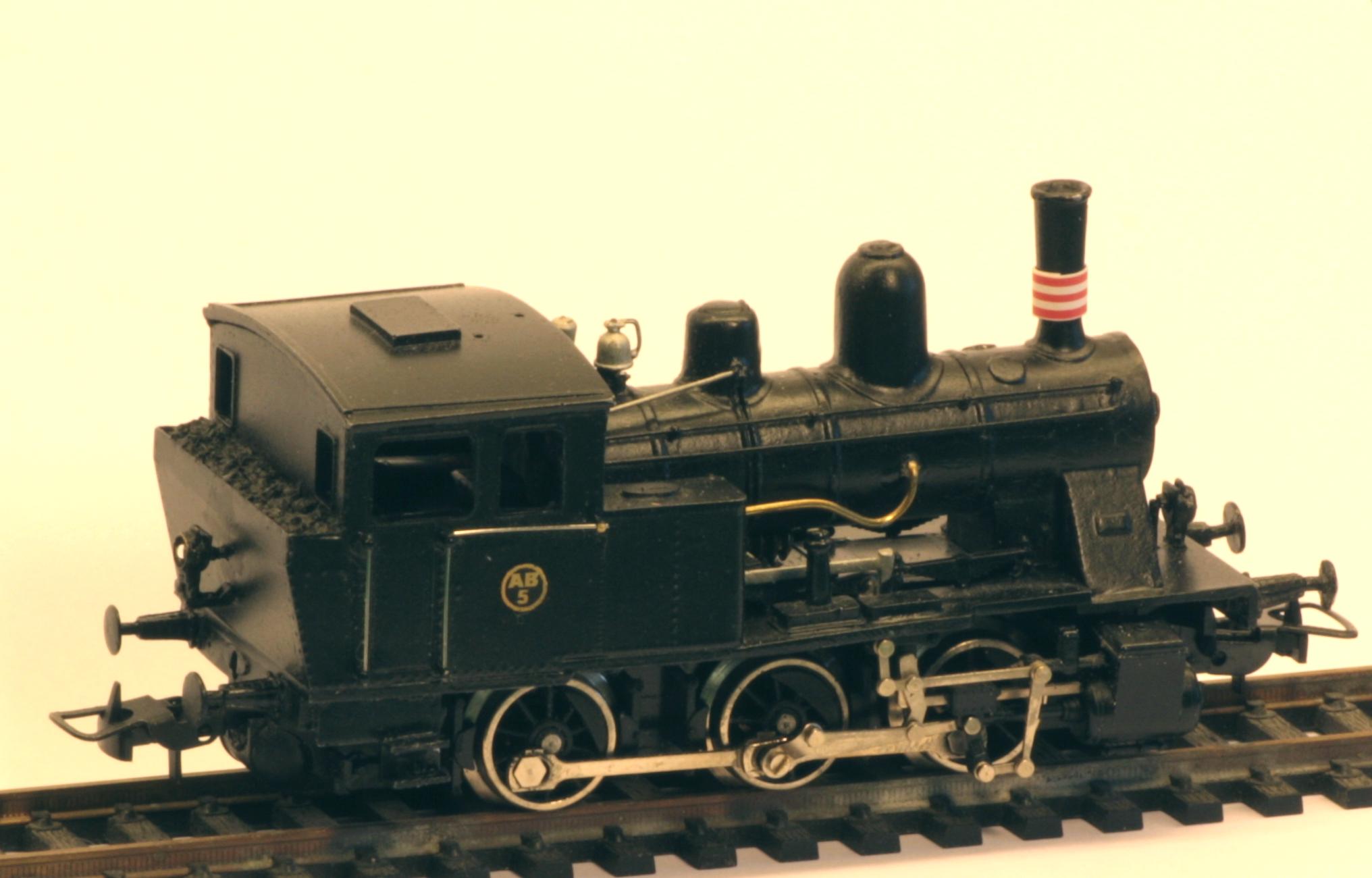

Jeg er nu ved at være ved vejs ende med mit lille projekt: at få undervognen fra en gammel Liliput Tigerli parret sammen med Tikøbs ovedel til AB5.
Det har været et sjovt projekt, der har medført en del ommøblering på undervognen, idet den oprindelige motor (fra omkring 1980) var yderst ringe af konstruktion. Der kom så en moderne motor i med svinghjul - jeg havde en lille fin en fra PIKO efter en hel del mekanisk arbejde for at få plads/fastgørelse af denne nye motor.
Mit mål var også at lokomotivet skulel være digitalt med lyd, hvilket det også er blevet med en ESU mikro-loksound.. Den kører vældig fint og har god vægt.Og lys i front og bagpå.
Jeg mangler lige fløjten - så er den indsatsklar.
Jeg har vedheftet et billede.

flot arbejde , bare vi andre havde ligesådanne evner .

Tillykke med det flotte stykke arbejde. Man kan kun være misundelig.
