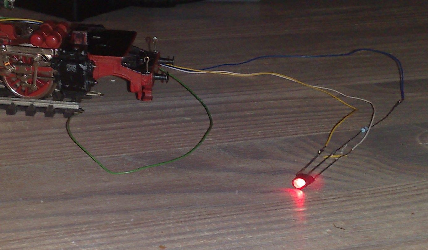

Hej Flemming
Er ved at ombygge en tysker til digital (føste projekt), har lige lavet en prøve. Den anvendte formodstand er på 880 ohm - måske den skal være større.?? Billederne er taget med min N95 - har ikke et digicam.

[quote="lgh"]Er ved at ombygge en tysker til digital (føste projekt), har lige lavet en prøve. Den anvendte formodstand er på 880 ohm - måske den skal være større.??/quote]
Jeg ville anvende seperate modstande til rød og hvid.
Det røde lys er en markeringslygte og sakl kunne ses , men ikke lyse noget op. Hvidt lys på en dampmaskine skal være tydeligt, men ikke lyse synderligt op.

Jeg ville anvende seperate modstande til rød og hvid.Det røde lys er en markeringslygte og sakl kunne ses , men ikke lyse noget op. Hvidt lys på en dampmaskine skal være tydeligt, men ikke lyse synderligt op.Klaus
Hej Klaus
Ja, det er også meningen, at de ikke skal lyse så kraftig som de gør lige her, det var bare en hurtig prøve for og tjekke om jeg havde fået sat det rigtig sammen Smile

Vil 1500 Ohm på den fælles 0-leder være OK ?
Måske, det kommer an på, hvor meget den lyser....

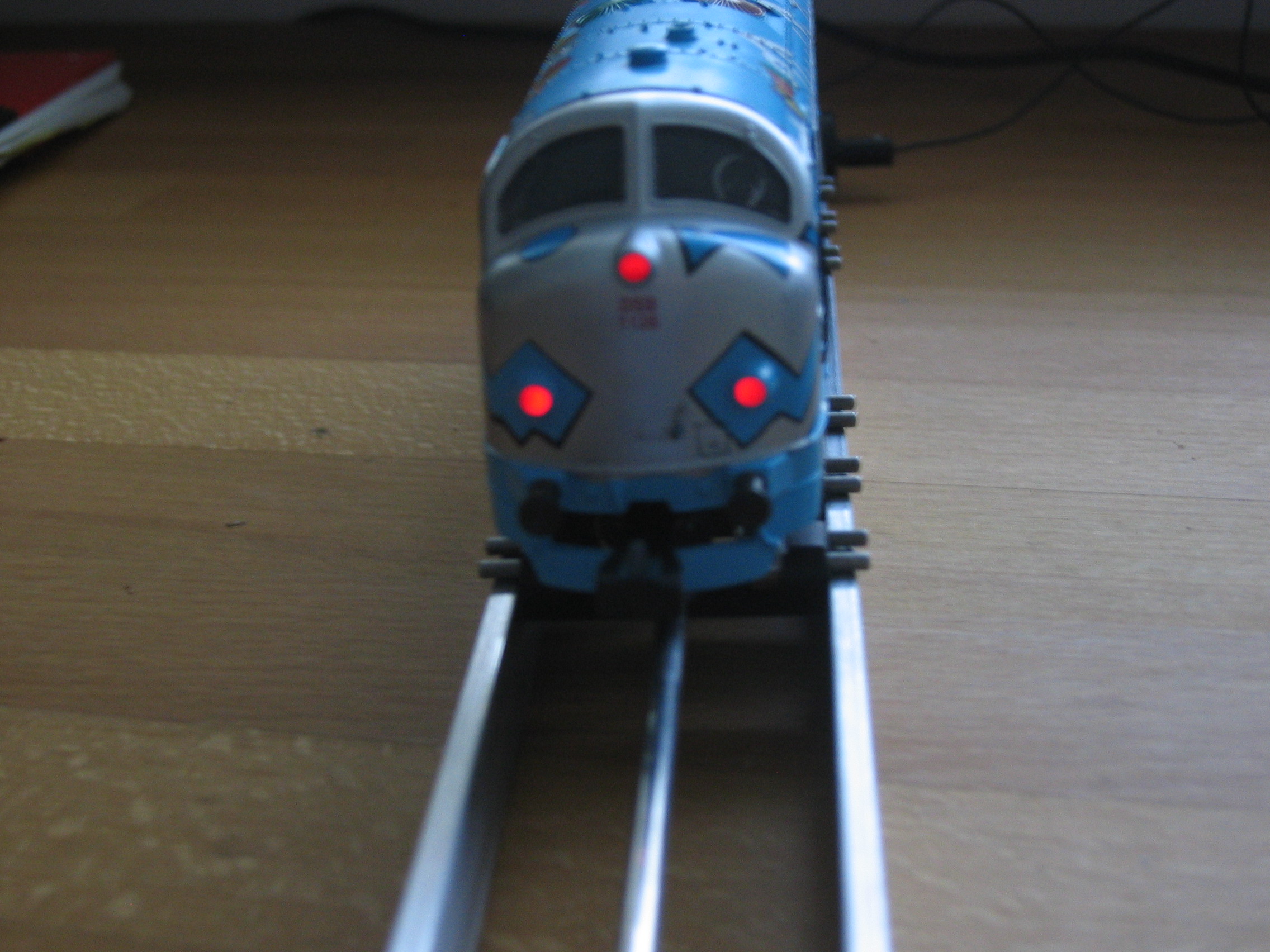

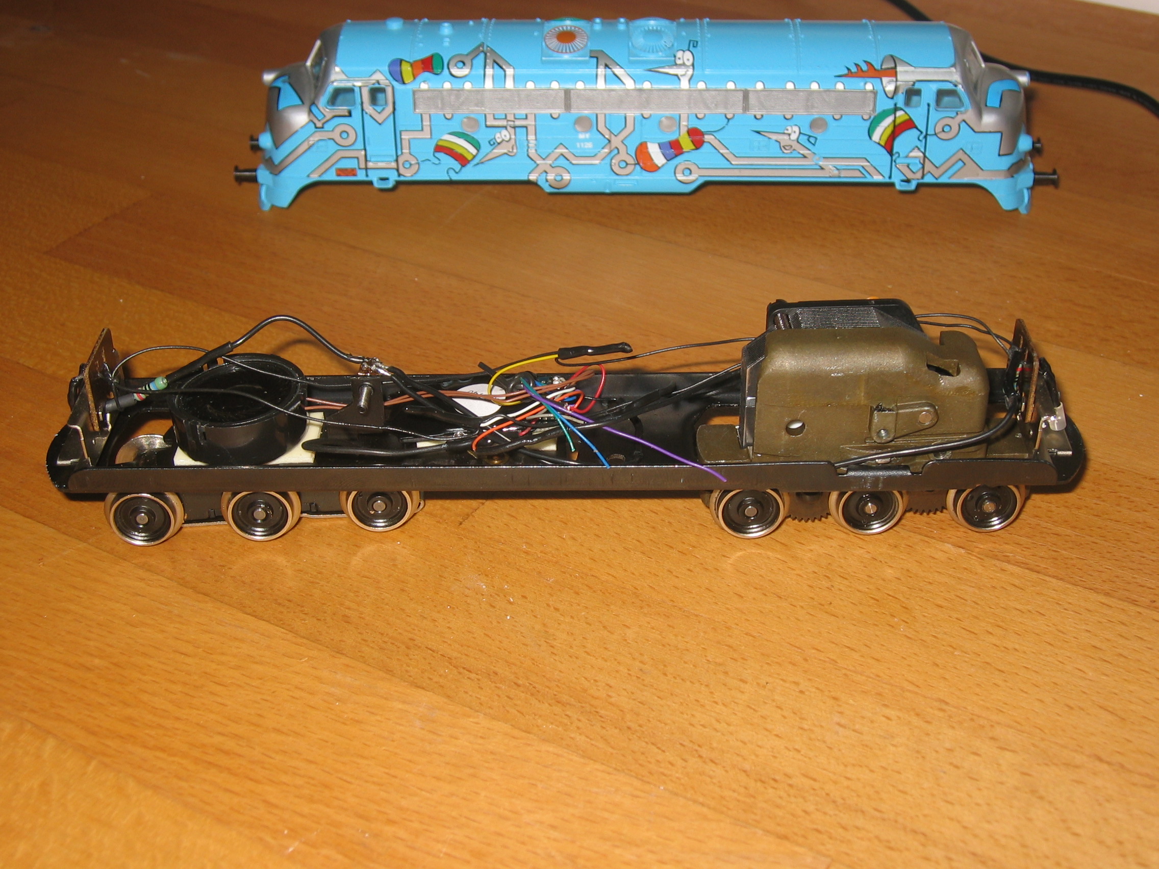

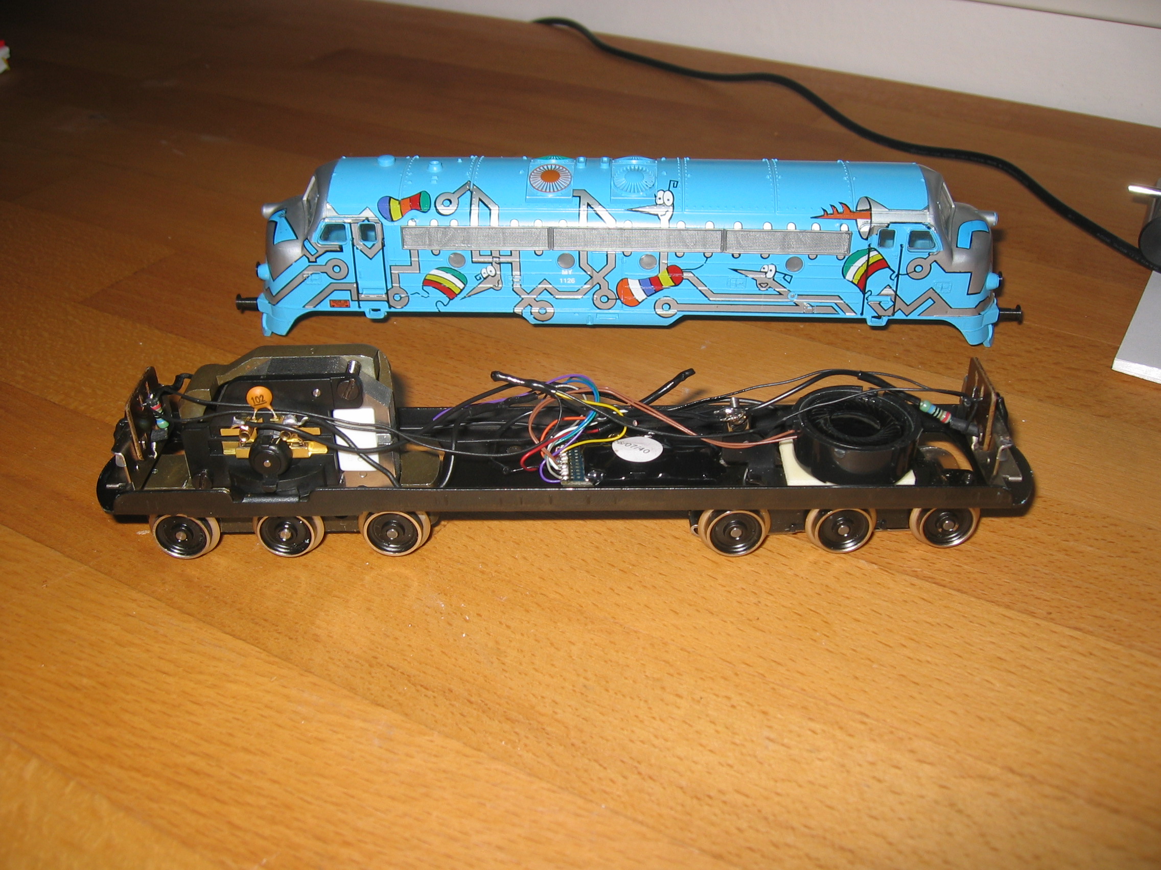

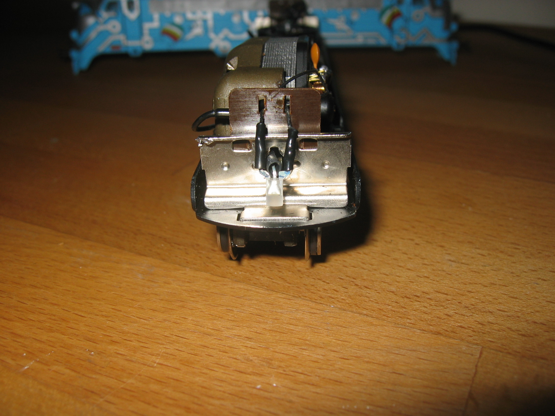

Jeg har ombygget en Märklin 3174 med Loksound, 5-polet anker, magnet og... de nye rød/hvide dioder. Jeg har brugt en fælles 560 Ohms modstand - det er faktisk blevet meget pænt. Det røde slutlys er en anelse mere afdæmpet end frontlysene, hvilket vel også er meningen. Jeg tillader mig at vedhæfte nogle billeder...
3 røde slutlygter ?
Den var ny...................
Brokkerøv Smile

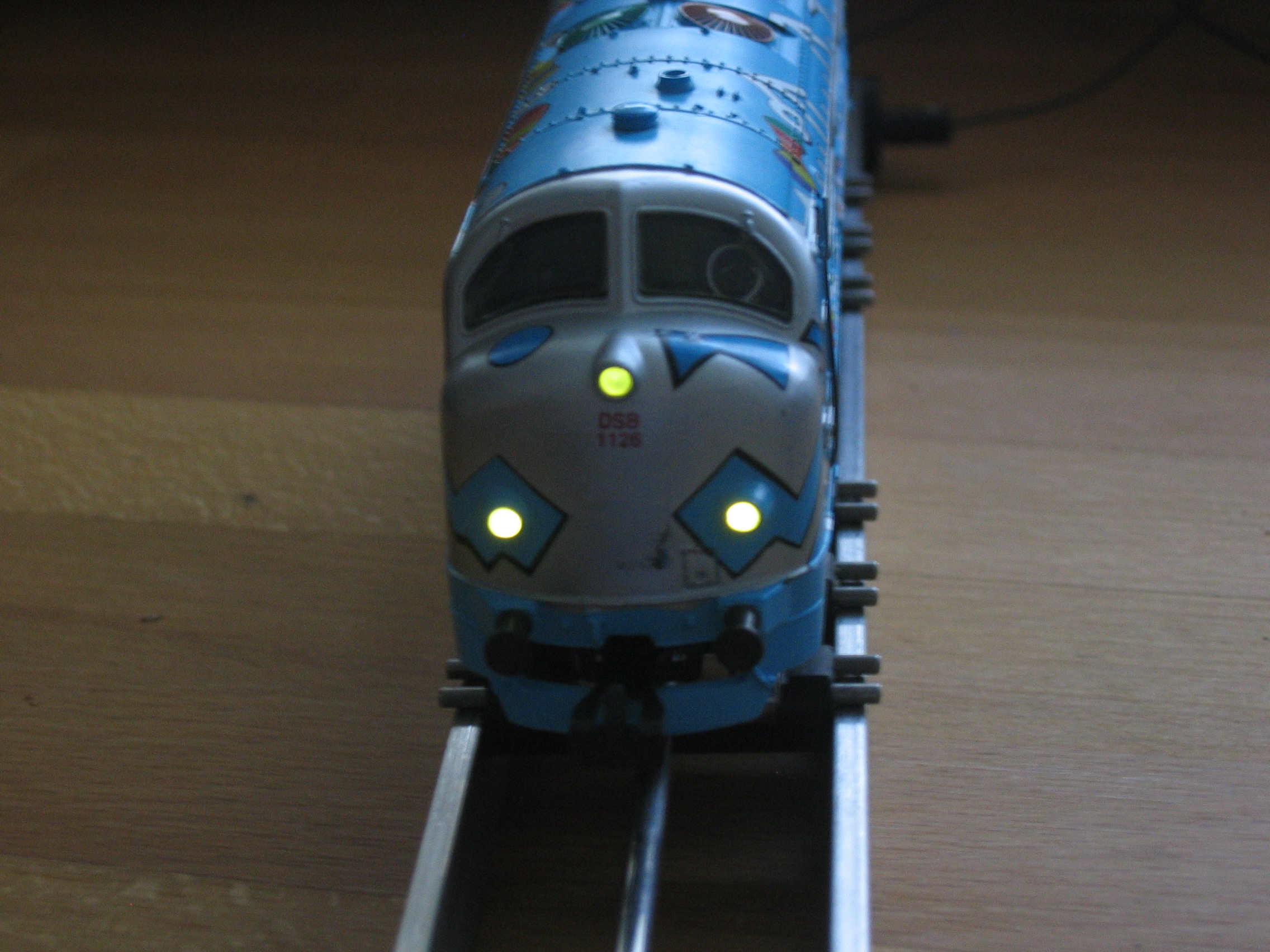

Jeg kan godt se, at jeg ikke slipper så let om ved den her... Men nu har vi altså en flot grafitti-MY, med 3 ensfarvede lys i begge ender. Retningsafhængigt, ovenikøbet.
At I ved det !!! :!: Det var sgu' så let med kun en diode til at løse det hele... Cool
At så min kloge-Åge af en 10-årig søn, da jeg præsenterede ham for vidunderet, sagde: "Jamen far, jeg syn's da kun den skal have to røde baglys", bør jeg naturligvis ikke nævne (overvejer stadig en passende straf til knægten!). :twisted:
Og nej, den skal sgu' ikke "Dremles" - dertil er jeg i fuld gang med at molestrere en ældre BR03 med et Weinert "zurüstsatz", som kostede spidsen af en jetjager. Det skal nok gå a.h.t.... :?
Efterfølgende har jeg kigget lidt rundt i diverse skriverier om lygteføring på MY og har fundet ud af, at røde baglygter først blev indført senere - den er åbenbart ikke født med det... fandt jeg ud af.
Vi har endnu et par MY'er - Märklin's oprindelige vinrøde, Heljan's H.C. Andersen, etc. - og skal vel også have en aberøvs-bemalet på et tidspunkt. Så hvis jeg nu skal undgå at blive ålet af brokkerøve helt fra Hadsten, må jeg vel hellere få lygteføringen korrekt. Altid 3 hvide frontlygter, korrekt ? Kun 2 røde baglygter ved skubbetog, korrekt ? Eller 2 røde + 1 hvid ? Og hvad med baglygterne, hvis der er vogne bagved ?
