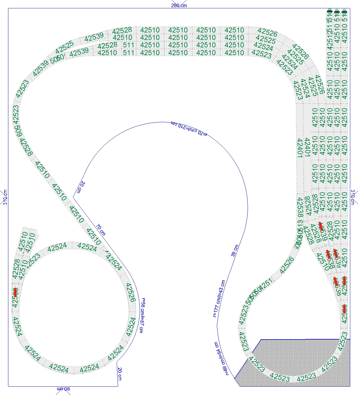

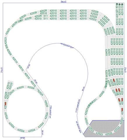

Jeg er ved at designe et anlæg for en bekendt. Skinnerne er de nu udgåede ROCO med ballast, det vil sige vi taler om toskinnedrift. Nedenfor ser i forslaget (det er ikke helt færdigt endnu, bl.a. bliver venstre side af anlægget lavet om). Temaet er det klassiske ”tosporet hovedbane med krydsningsstation”. Den store station er udformet som en (delvis) falsk sækbanegård, med udkørsel til to ensporede lokalbaner. På de store skinner kører der E, N, T, MY, MX, på sidebanerne er det en MT og et MO-styrvognstog, der står for driften. Anlægget skal drives digitalt (komplet) eventuel med styring fra en PC.
Som i kan se er det et meget kompliceret sporforløb med mange vendesløjfer (også inde i hinanden, eksempelvis i skyggebanegården), og her har jeg som inkarneret Märklinkører et problem. Hvordan løser man nemmest de polaritetsproblemer, der opstår ved hver vendesløjfe? Er der nogle behjælpelige personer, der kan vise mig helt præcist hvor og hvordan vendesløjfemodulerne skal indsættes? Svar endelig så en seksårig også kan følge med, så er der nemlig en chance for at jeg også forstår det skrevne
Er der ellers nogle konstruktive ændringsforslag til layoutet? Modtages med tak....

Hmmm ... det mangler omløbsspor på godsbanegården.
Mvh. Per
Ja -Jo, det kan man godt indbygge - endda meget nemt, men det er ikke 100% nødvendigt. Som i kan se er det nødvendigt at bruge spor 4 til ankommende godstog. Der er desværre ikke plads i kurven til at trække et spor mere ud fra denne og så trække dette parallelt ned langs spor 4.
Derefter kommer stationens rangerlokomotiv henter stammen, trækker denne ud på det lange udtræksspor og fordeler derefter vognene på de enkelte spor alt efter deres endelige bestemmelsessted (stationen selv, lokalstationen til venstre eller et andet sted i den vide verden. Strækningslokomotivet, der har trukket toget, kører i depot og rangerlokomotivet sætter et nyt tog sammen, eksempelvis et til den lille station venstre i billedet. Derefter trykkes denne vognstamme ned på spor 4 og et strækningslokomotiv kører hen for enden af dette, og så er der klar til afgang.

Jeg ser 3 strækninger der udgør vendesløjfer, hver skal have sit eget vendesløjfemodul:
1. Venstre side, hvor du har en sporstrækning ud på en bro.
2. "Bagudgang" fra banegård (formoder at den går i sporspiralen)
3. Sporet der "vender" nede på skyggebanegården.

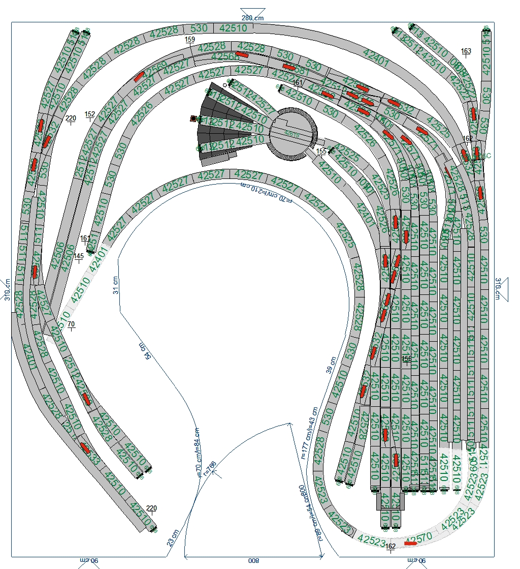

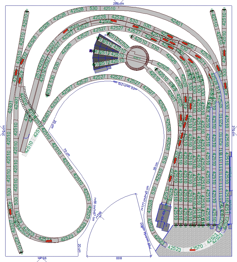

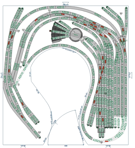

Så går planlægningen ind i den sidste fase, så hermed en række billeder af anlægget som det er tænkt nu. Temaet er en større station i Jylland (en falsk sækbanegård) med to fortsættende lokalstrækninger. Gennemgående tog kører under den store by og fortsætter turen i den store kurve før de forsvinder i tunnelen ved Skive. Det er teoretisk muligt at køre med et ottevognslyntog og lade dette blive delt ved den store station. Den ene halvdel af lyntoget kører mod Skive og den anden del mod Lilleby.
Som i kan se har jeg fulgt rådet om at bygge en omkørselsmulighed ind på rangerterrænet. Samtidig er posthuset flyttet ind under byen. Den store bygning ovenfor(på) er et (tvivlsomt) forsøg på at vise noget der ligner et stor centralposthus, der kan retfærdiggøre, at der kan køre postvogne ind i kælderen under dette. Hvor posthuset før skulle have været, ligger der nu et bryggeri, delvis i relief. Her ligger der en del ”kitbashing” forude. Men hvad gør man ikke for at kunne få slukket tørsten

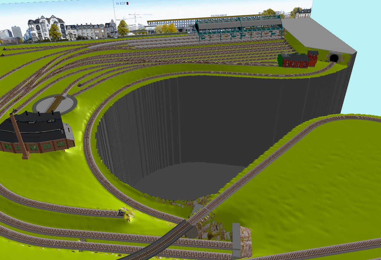

Jeg har detaljeret layoutet temmelig meget i WinTrack, så i kan få en ide om hvordan tingene ser ud i 3D. Selvom jeg har forsøgt at bruge de mest danske bygninger i WinTracks program, ser det hele stadig meget tysk ud. Venligst se bort fra dette – det er tanken der tæller.

Ser at det er længe siden du havde indlægget, men syntes der mangler 1 logisk adgang fra godsrangeringen og frem til Lilleby. Som jeg ser det skal alt trafik først over i fjerneste perronspor for afgang til Lilleby.
med venlig modeltog hilsen
Ivan
sporplaner
Hej Ivan,
Det er fuldkommen rigtigt. Der er ingen mulighed for at sende et godstog direkte fra godsterrænnet til Lilleby. Der er simpelthen ikke plads til den række af transversaler der vil gøre dette muligt...

Alene det at man kan trykke vognene op i 1. eller 2. perronspor, hvor der så kan laves transversaler til Lilleby kan da vist godt lade sig gøre?
Ivan
sporplaner
Nix - Der er ikke plads - og det største problem er at du skal bruge hele strækningen fra Lilleby til det inderste perronspor mod væggen for at sikre en en akceptabel stigning på den lille lokalbane (her ca. 2%)..
Og jeg har forsøgt ikke at lægge nogen stigninger ind i de eksisterende transversaler (ok - 1-2-3mm) - dette øger nemlig risikoen for afsporinger...
Den dobbelsporede strækning øverst har også et let fald for at mindske stigningen på den enkeltsporede bane til Lilleby - kun sådan kan du lande på de ca. 2% stigning, som tilfældet er.
Problemet er som sædvanlig den plads der er til rådighed

Anlægget ser godt ud og der er masser af køremuligheder.
Men hvad med at lægge en transfersai imellem spor 1 og 2 og så lave en Ø perron. Derved kan sidebanen eller privatbanen løbe om uden at forstyrre trafikken på hovedbanen. Adgang til denne perron kunne foregå via en gangtunnel fra den anden perron.
Bliver pladsen på opstillingen og P risten ikke for presset. Hvad med at udelade et enkelt spor så der bliver lidt luft.
Jeg har et spørgsmål om den lille station. skal det forestille en remise eller industri ?
Adgangen til remisen vil jo være hindret af gods.

Hej Anders,
De to inderste gennemgående spor mod væggen er de længste perronspor der står til rådighed - og de skal bruges til et lyntog i fuld længde og/eller et eller flere (internationale eksprestog). Hvis du laver en transversal der, kan disse ikke stoppe der....
Og lyntoget kan dermed ikke deles - ok - Lilleby er måske lidt for lille til at blive besøgt af et halvt lyntog, men alligevel...
Anlægget ser meget presset ud - men er det ikke i "real life". WinTrack viser - som jeg har konfiguret det her - sporet i fuld bredde inklusiv ballast og netop ROCO med ballast er meget bred (ja vel næsten korrekt - i hvert fald i forhold til Märklin
