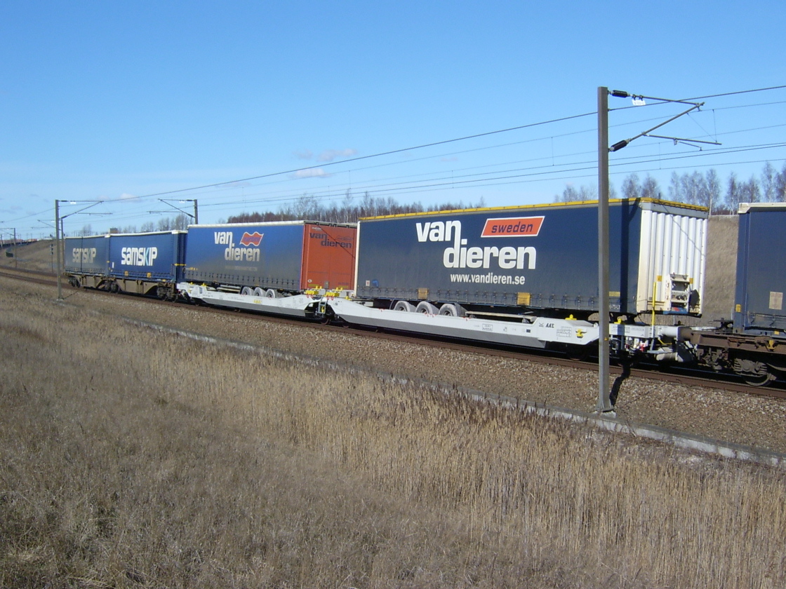

Der findes i dag en lille række af forskellige vogne til transport af sættevogne, når vi taler dobbeltvogne. Den mest almindelige herhjemme er en Sdggmrs(
eller T 2000 som nogen kalder den. Det er den som Kombimodell har annonceret med de sidste par år.
Udover sættevogne kan den også bære containere. Det er det som klapperne på siden skal bruges til.
Moderne tog på danske skinner
Cargoman
Indlæg: 507

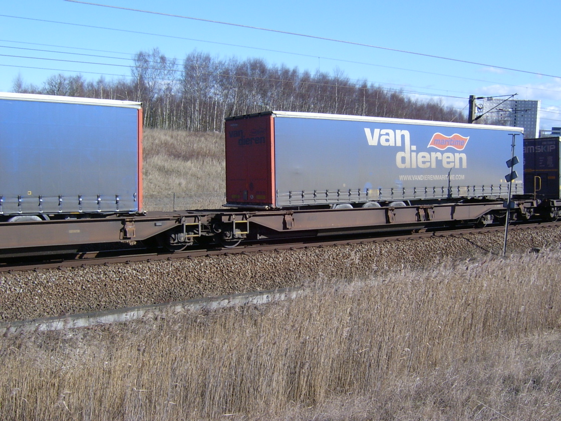

En anden vogne som så småt er ved at skubbe T2000 ud på sidesporet er en anden Sdggmrs. Ja, den hedder det samme som den første og kan sådan set også det samme, og så alligevel ikke. Denne nye vogn er konstrueret på en sådan måde at den kan laste såkaldte megatrailere og containere. Herhjemme er den mest kendt i de nye øltog som kører mellem Fredericia og Høje Taastrup.
Vognen ses også mere og mere i de internationale godstog.
Vognen har en lavere læssehøjde i forhold til den gamle Sdggmrs. Derfor er den udstyret med en løbekat, som trilles ned, når der skal bæres containere på vognen, for at udligne højden. Løbekattene er placeret over den midterste boogie, når der er sættevogne på.
Der findes et udmærket klip, som viser en megatrailer blive læsset ombord på en ny Sdggmrs her
[youtube]http://www.youtube.com/watch?v=RD_Cc59y1eY&feature=related[/youtube]

Hvad mener du med flad? Jeg vil sige at en Sgns eller en Rs er flad. En Sdggmrs er nok nærmere hul.
En undervariant til Sdggmrs kunne være en Sdggmrss-t
http://www.aae.ch/index.cfm?sID=71&sprache=4&gat=1114
bl
Indlæg: 1.820
Med flad mener jeg, at når man ser den fra siden, er overkanten helt lige, på billederne her ser det ud som om, at den skråner opad mod enderne.
Bjarne
Cargoman
Indlæg: 507
Jamen så er svaret både et ja og et nej. Den gamle Sdggmrs er helt flad, mens den nye Sdggmrs rigtig nok har et svaj nedad. Jeg vil dermed ikke kalde den for en undervariant.
