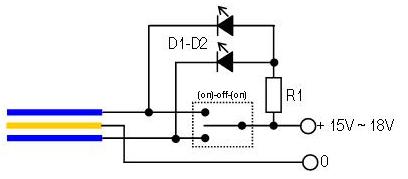

hej
jeg har læst lidt på
http://www.kamstrupvej.dk/tog/default.asp?page=teknik.htm
og mit problem er at der stå
Man bør sætte en 100nF (nano farad) kondensator mellem + og - på udgangen af strømforsyningen. Spoler (som der sidder i sporskifte-drevene) har det med at sende ultrakort højspænding tilbage i ledningerne. Kondensatoren kortslutter de kortvarige overspændinger, så de ikke gør skade. Glødepærer er ligeglade, de kan sagtens klare så kortvarig overspænding, men lysdioder brænder af øjeblikkelig.
det jeg vil høre om er hvor skal jeg sætte den kondensator
er det på den blå mellem motor og led (d1-d2)
